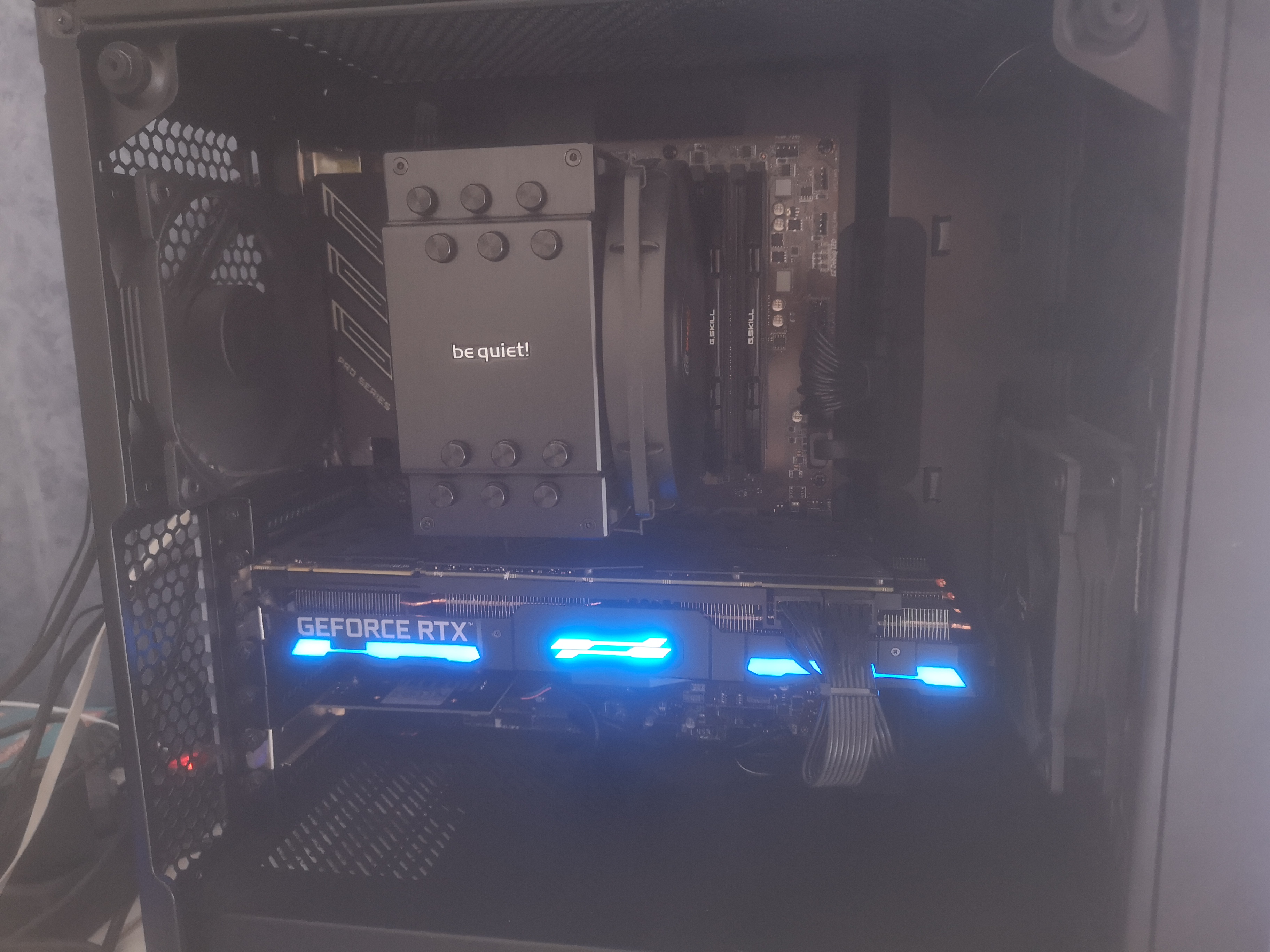

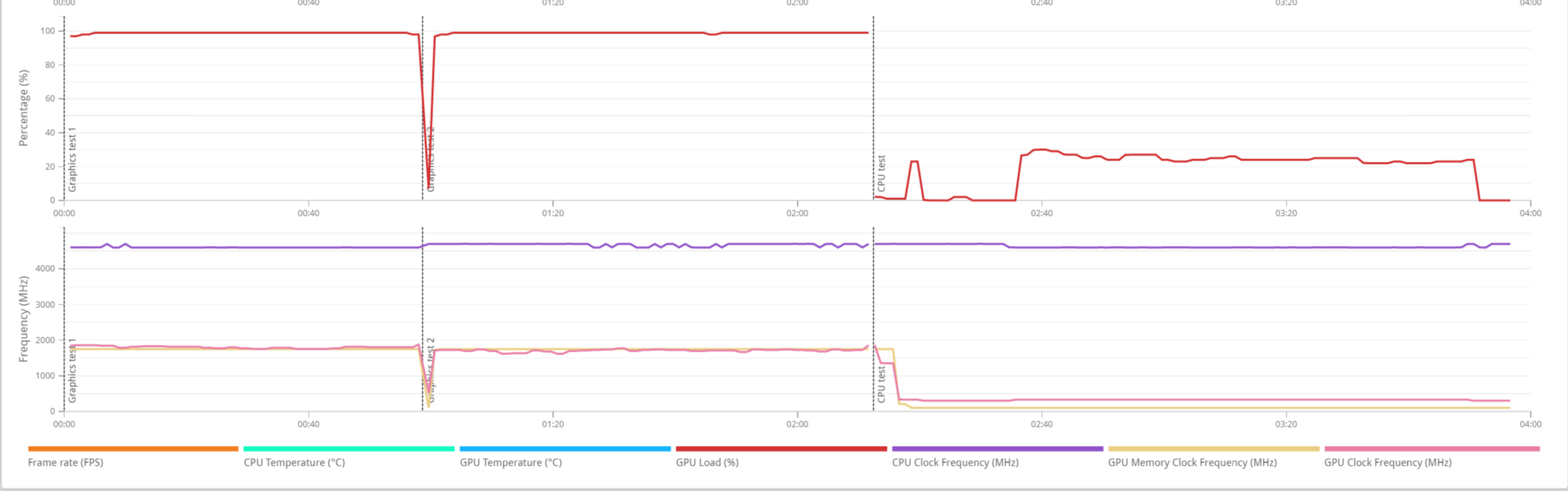

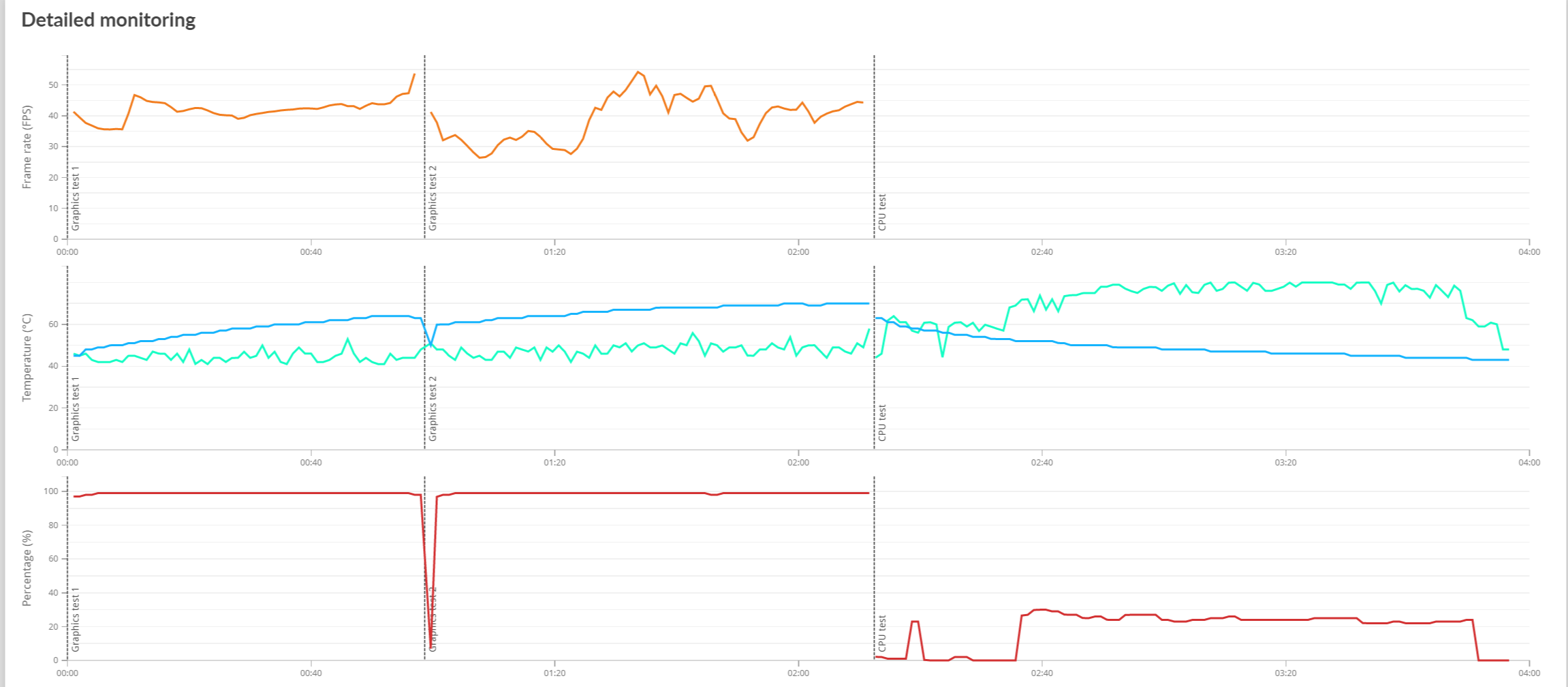

Die Anhänge kommen aus dem 3DMark TimeSpy und habe ich heute erstellt. Klar die CPU muss natürlich bei FS ordentlich arbeiten. Ich hatte aber bis vor wenigen Wochen damit nie Probleme gehabt. Da ich meines Wissens nach nichts geändert habe muss das OC wohl schon die komplette Zeit über aktiv sein. Auch da habe ich noch keine Probleme gehabt. Der PC ist die ganze Zeit über ohne Probleme gelaufen.

Ich dachte ich stelle die mal mit rein. Kann selbst damit nichts anfangen. Dachte vielleicht könnt ihr Profis ja damit was anfangen. Bin noch am runterladen des Cinebench R23 und werde das Ergebnis dann schnellstmöglich posten.
Ok. Das läuft also ohne Probleme durch?!?!
Dann bitte mal HWinfo (Nur Sensoren, da wichtig die Temps) und Prime95 Screenshot nach ein paar Minuten Laufzeit vor einem evtl. Fehler machen.
Uns zu zeigen was geht... hilft ja nicht das Problem zu finden, bei dem was nicht geht. ;)

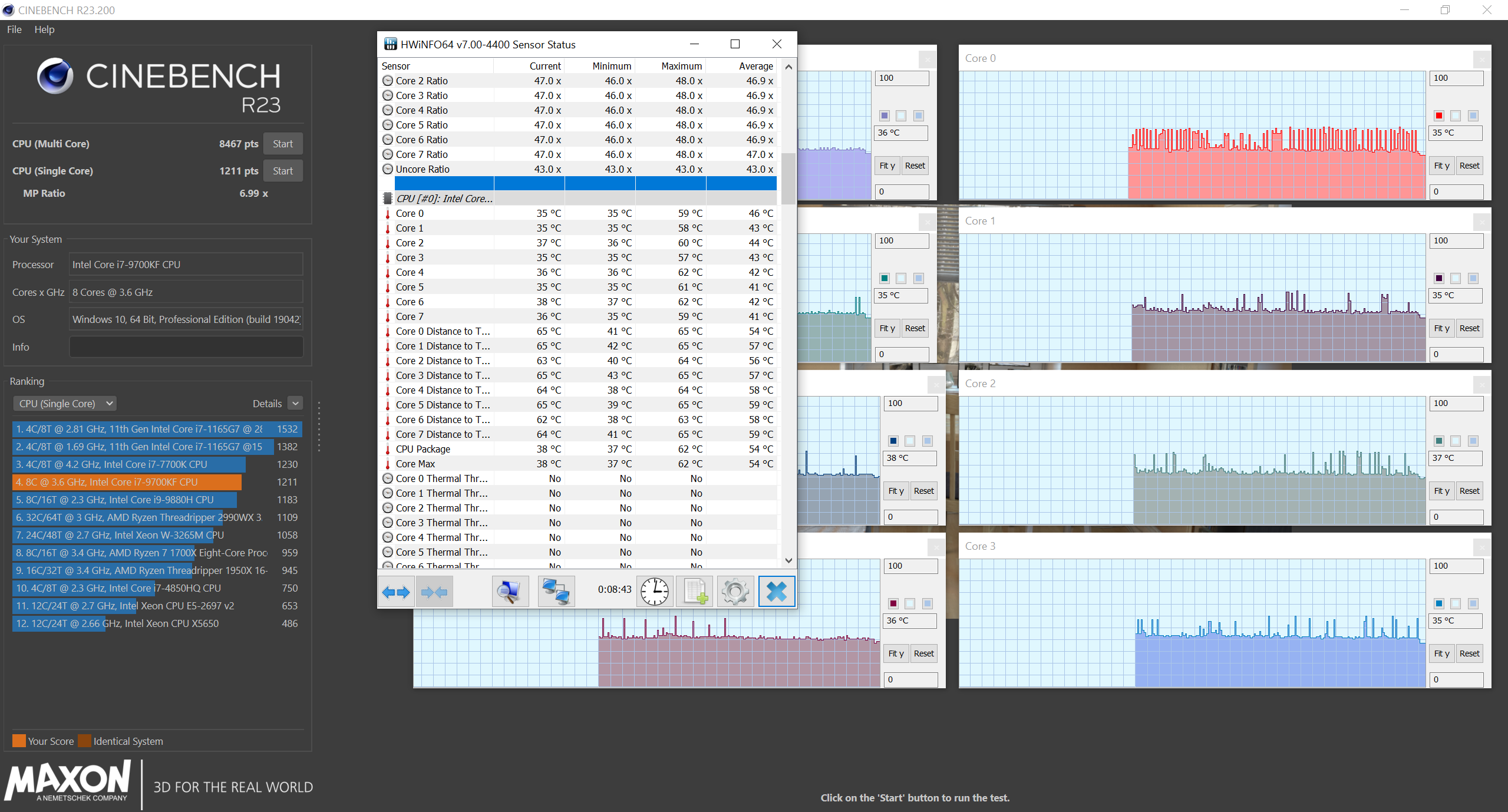

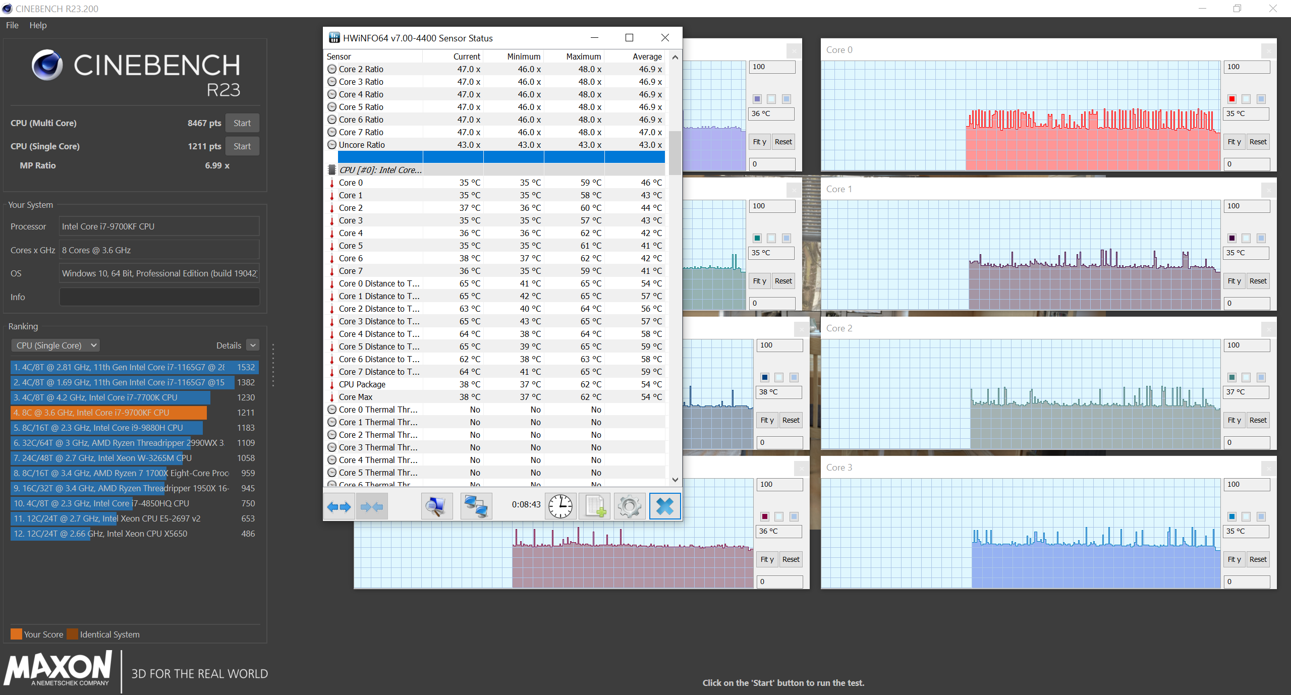

So ich habe jetzt alle Tests laufen lassen. Mit Cinebench habe ich im Multicore 8476 und im Singlecore 1211 Punkte erreicht.
Maximale Temperatur war hier bei 62 Grad.

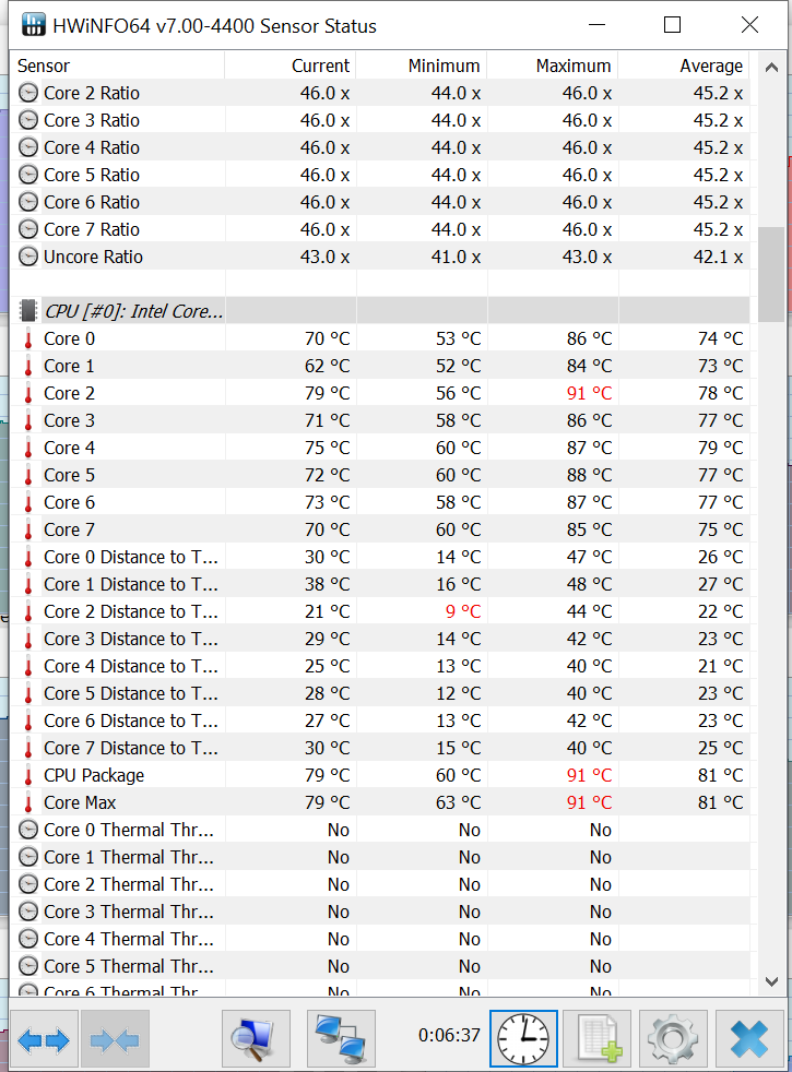

Nach 6 Minuten hatte ich bei Prime 95 maximal 91 Grad.
Ich hoffe ihr könnt damit etwas mehr anfangen als ich.
Nochmals vielen Dank für eure Hilfe.

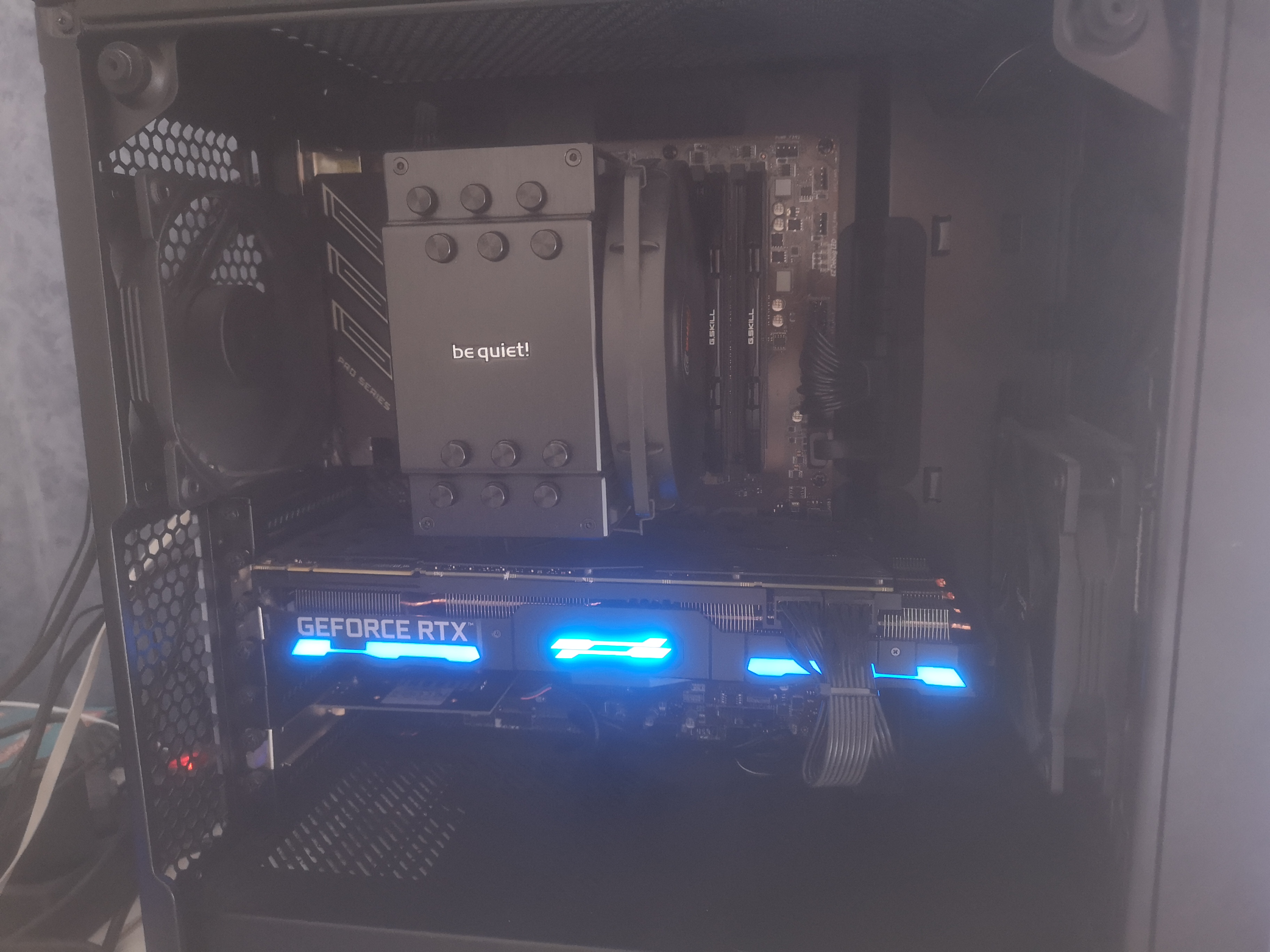

Cinebench-Werte erscheinen normal, die Temp finde ich für den Kühler jedoch zu hoch. Ggf. mal Sitz überprüfen.

Die 91 Grad beim Cinebench sind ohne Übertaktung?
Finde ich recht viel.

Dein Singlecore-Wert verwundert mich, der liegt unterhalb eines 7700K 🤔
Die waren in Prime95, nicht in Cinebench ;)
Nicht ganz ungewöhnlich, wenn der 7700K übertaktet ist. Hier liegt der 9700(K) auch nur zwischen 1175 und 1321 (Letzterer @5GHz), der 7700(K) zwischen 1089 und 1340.
Mein 9700K macht bei den normalen 4.9GHz Boost 1316 Punkte (ohne an der Prozesspriorität rumzufummeln). Es kann aber natürlich sein dass beim TE irgendwelche Hintergrundprozesse gebremst haben.
Waren das nicht ab i5 6000er bis heute ohnehin alles umbenannte Skylakes? Eventuell ist das XMP des Rams nicht eingestellt. Ob die Punkte dann so hoch wären, ist jedoch fraglich.
Was die Hitze angeht, so war der i7 9700k dafür bekannt.

@Matthias80 Guten Morgen, entschuldigt meine späte Antwort. Gestern habe ich es leider nicht mehr an den Rechner geschafft. Bei Prime95 hatte ich einfach 8 Threads, Blend sowie die voreingestellten 4 in FFTs size Max FFT 8192 und memory to use 2973 bei 3 Minuten Laufzeit der FFT Size.

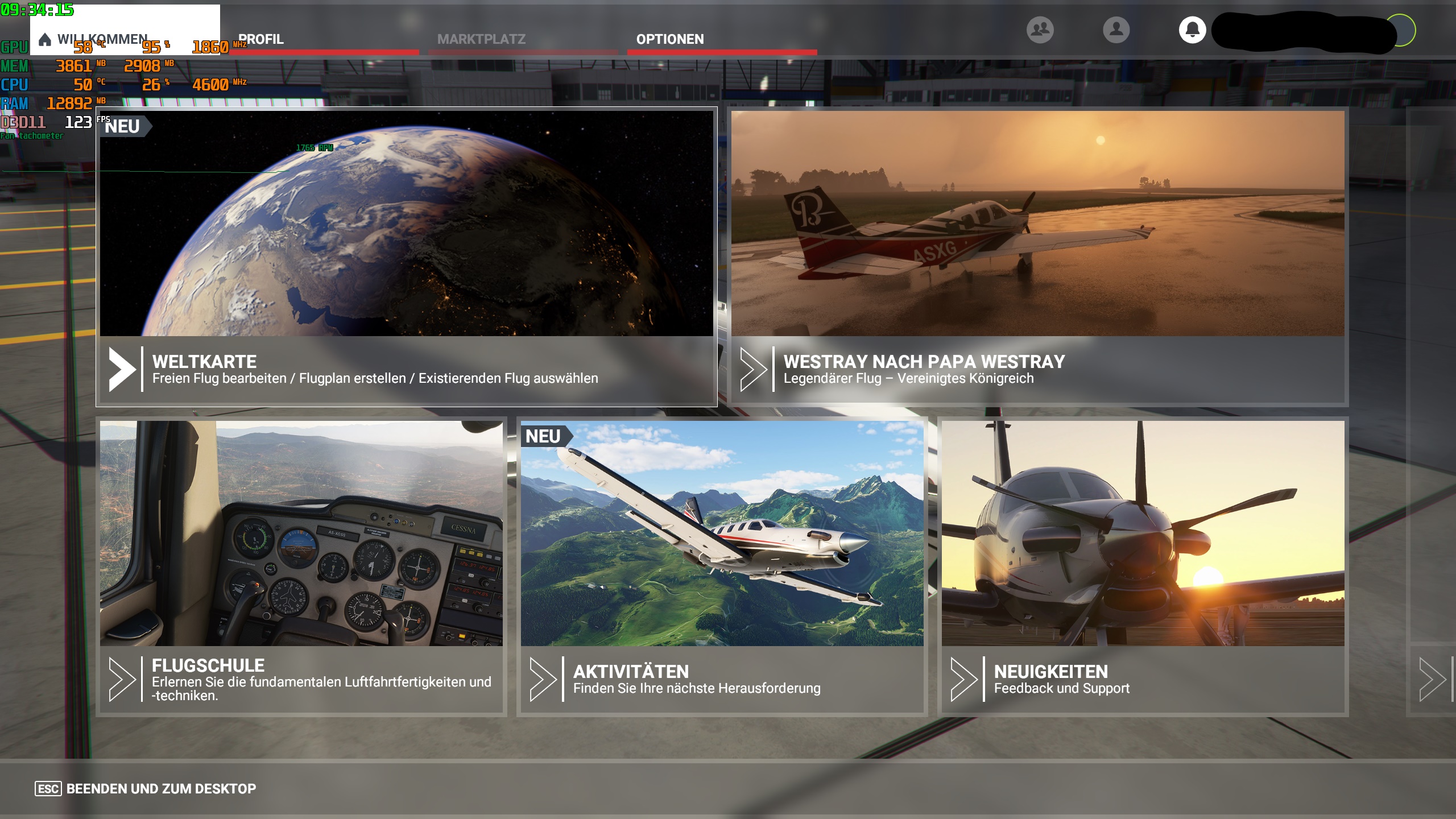

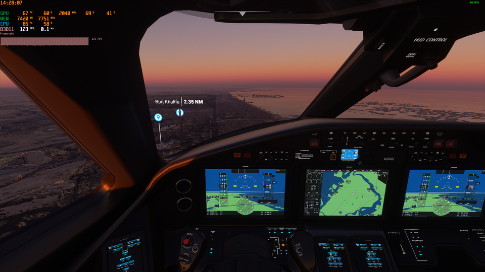

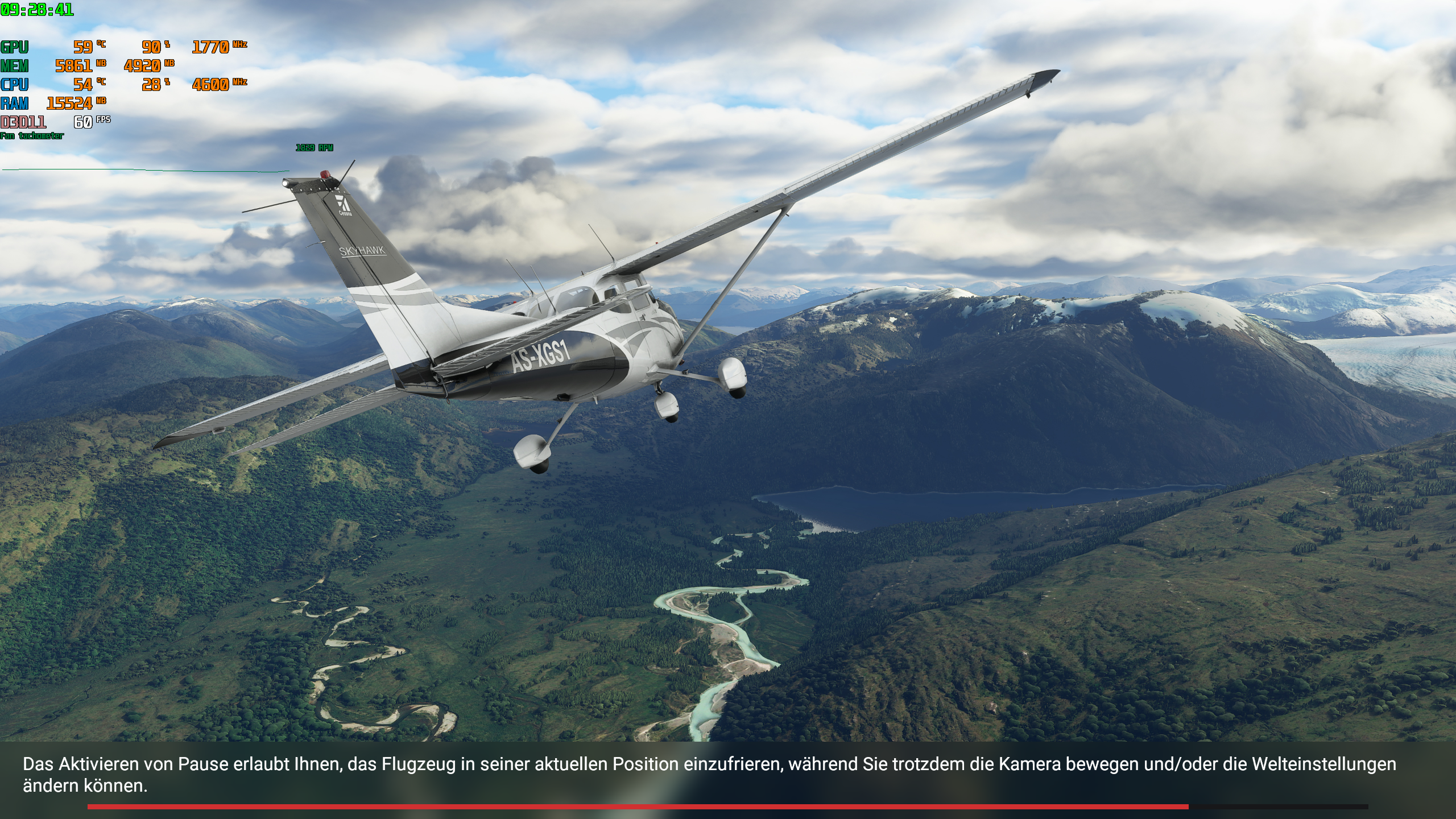

@Zwirbelkatz Auch dir einen guten Morgen. Ich habe jetzt den MSI Afterburner heruntergeladen und aktiviert. Überraschender Weise hat mit der Taskmanager immer eine hohe Auslastung der CPU angezeigt. MSI zeigt mir jetzt eine hohe GPU Auslastung. Der Screenshot wurde kurz bevor das Programm geschlossen worden ist gemacht. Interessant finde ich auch das die GPU Auslastung selbst im Menü schon so hoch ist. Kann mir einer von euch sagen ob das normal ist?
