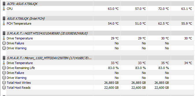

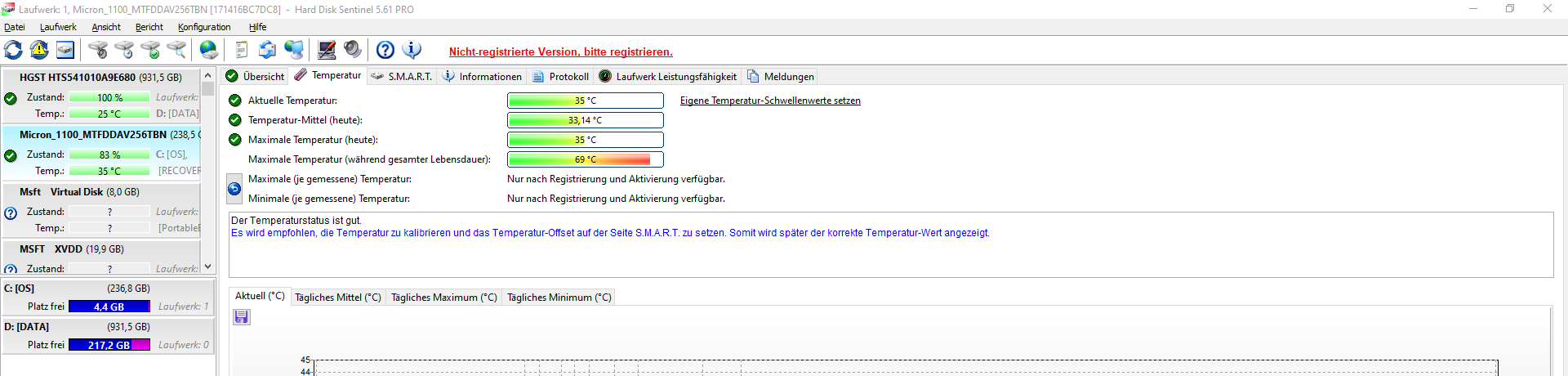

@Axxid hier einmal die Smart werte der Datenträger und die Temperaturen der CPU. Laptop wurde letztes jahr erst so gut es ging gereinigt. Ich habe es schon mit reinigen probiert, aber auch mit diversen Programmen heraus zu finden woran es liegen könnte.

Die Temps schaut laut HW info gut aus, ist aber keine 100% Garantie.

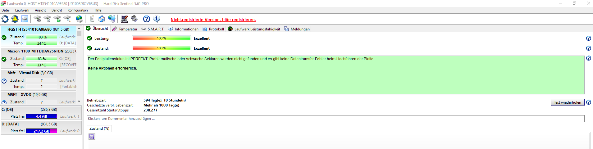

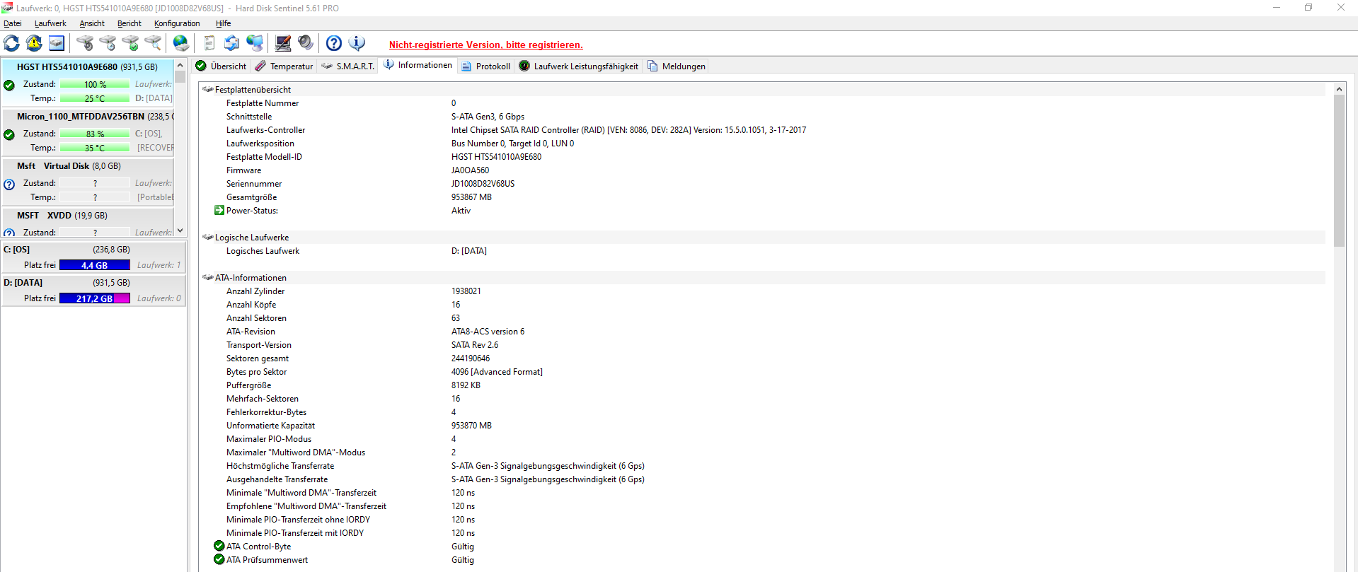

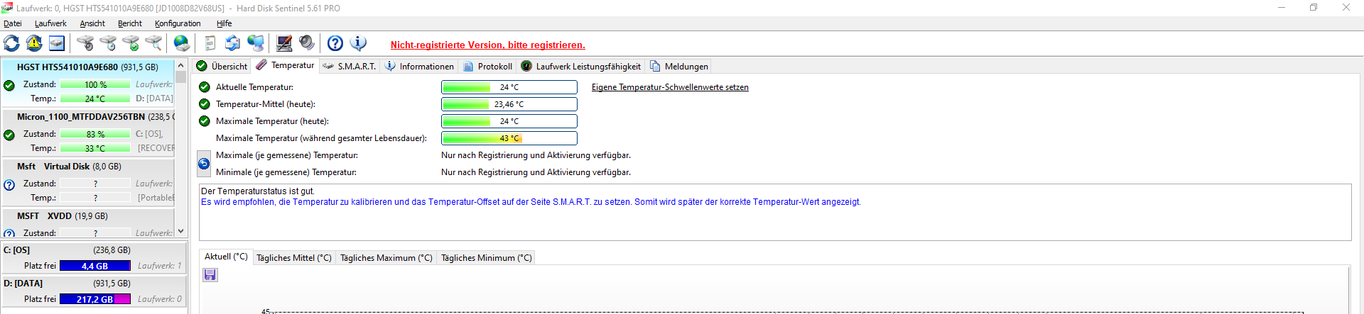

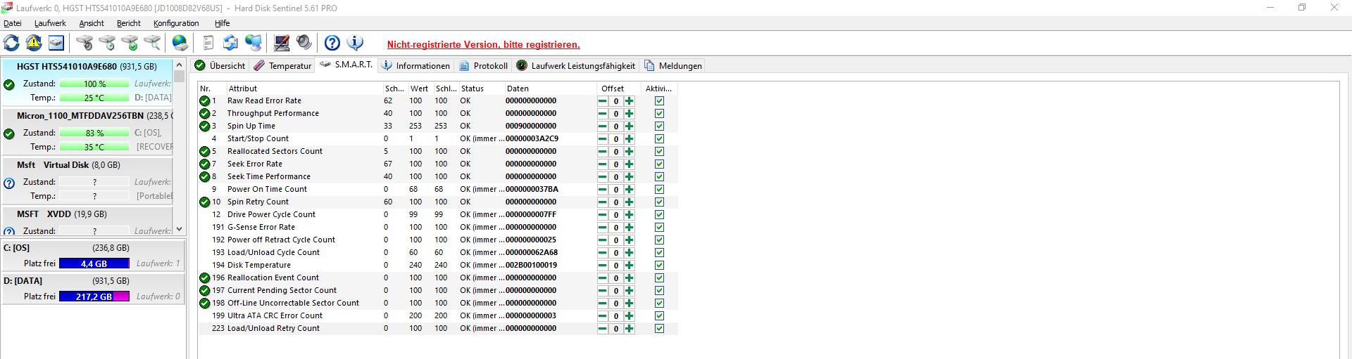

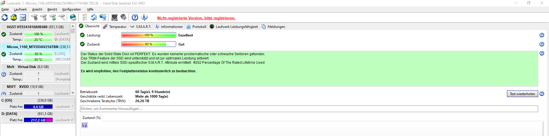

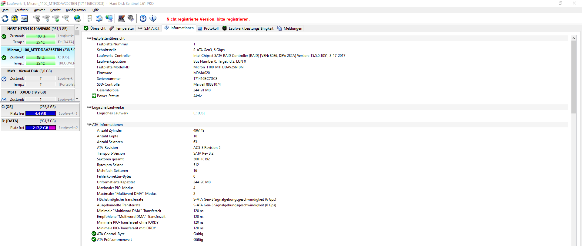

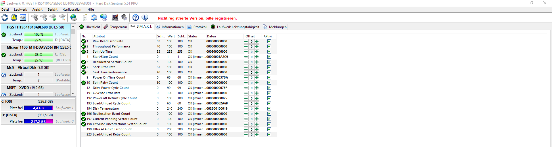

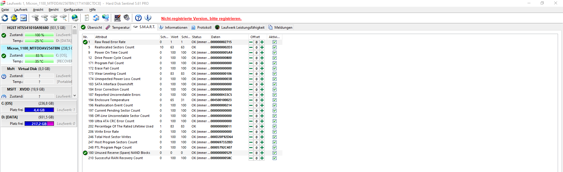

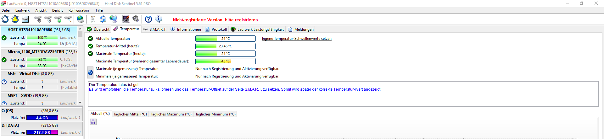

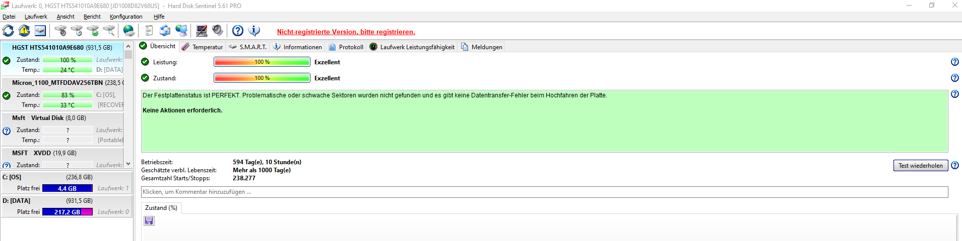

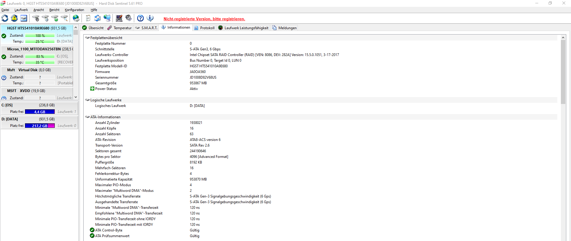

@Makso hier sind einmal die seiten Übersicht, Temperatur, Smart und Informationen von beiden Festplatten. Momentan läuft er wieder ohne laggen. Wie sich das laggen anfüllt. es sind meistens 30 sekunden wo der laptopextrem verzögert ist und man die maus kaum bewegen kann.

Reaktionen: Makso
@Marcelgrossm
Deine System SSD schaut so aus ob die was hat, das Programm ist sehr verlässlich.
Ich würde an deiner Stelle mal eine andere einbauen und test.
Tipp stark auf die SSD Micron.

@Powl_0 noch passen diese.
Arbeite mit dem Programm seit 10 Jahre. Jedes mal wen ein Zustand der SSD unter 85% fällt gibt es Probleme. Daher meine Vermutung.
Das sind schon 723 "Reallocated Sectors", die SSD also kurz vor dem Exitus! Zügig Daten sichern und ersetzen!
Abgesehen davon ist sie mit 4,4GB bzw. <2% freiem Speicher viel zu klein als Systemplatte, eine SSD sollte immer min. 20% frei haben, da sonst immer wieder die gleichen Zellen beschrieben werden. Also bitte gleich eine SSD mit min. 480GB nehmen! ;)
