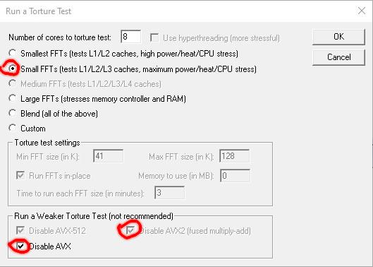

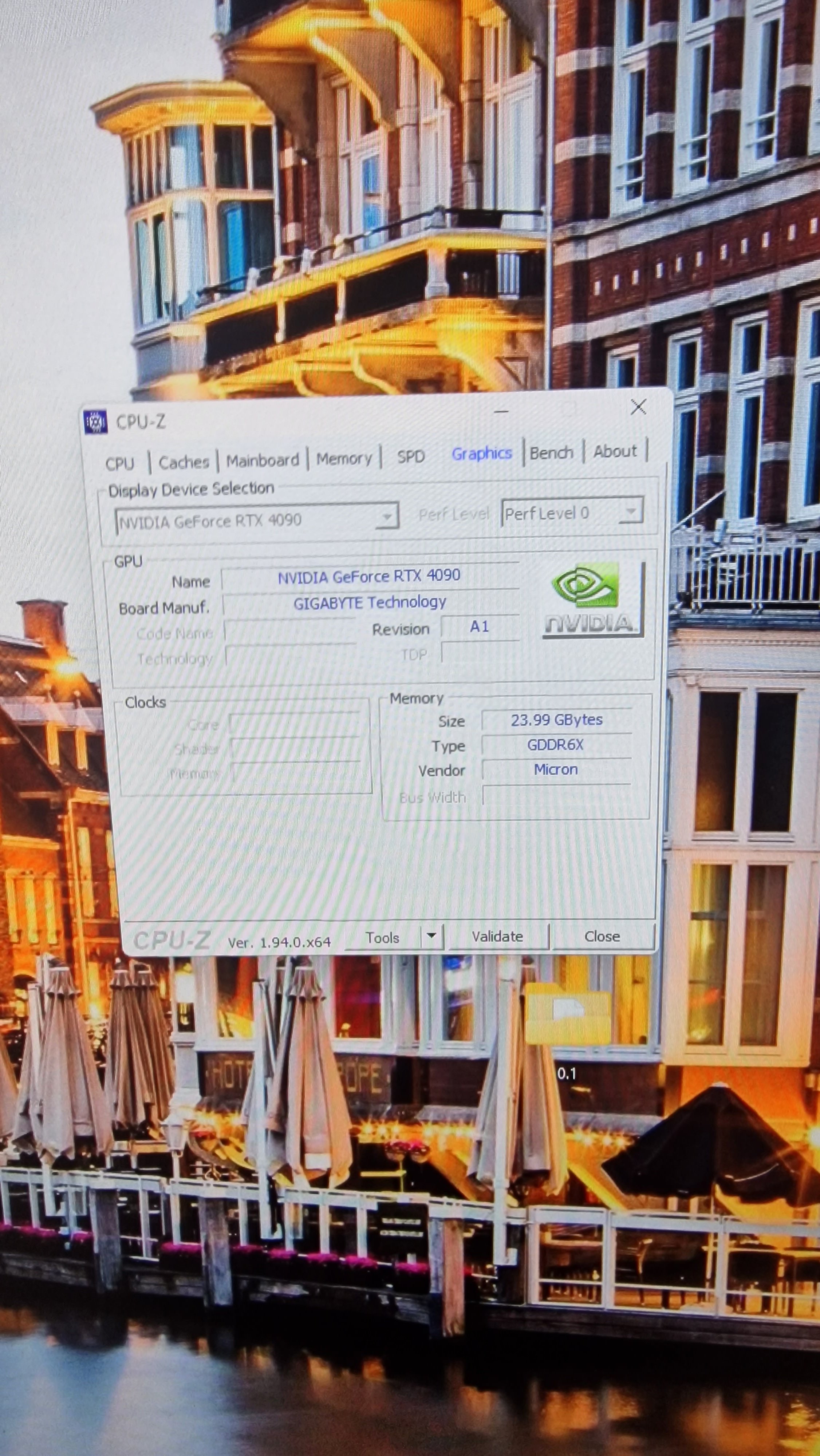

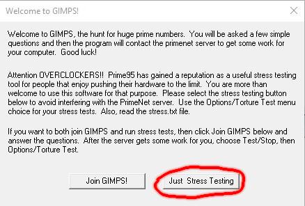

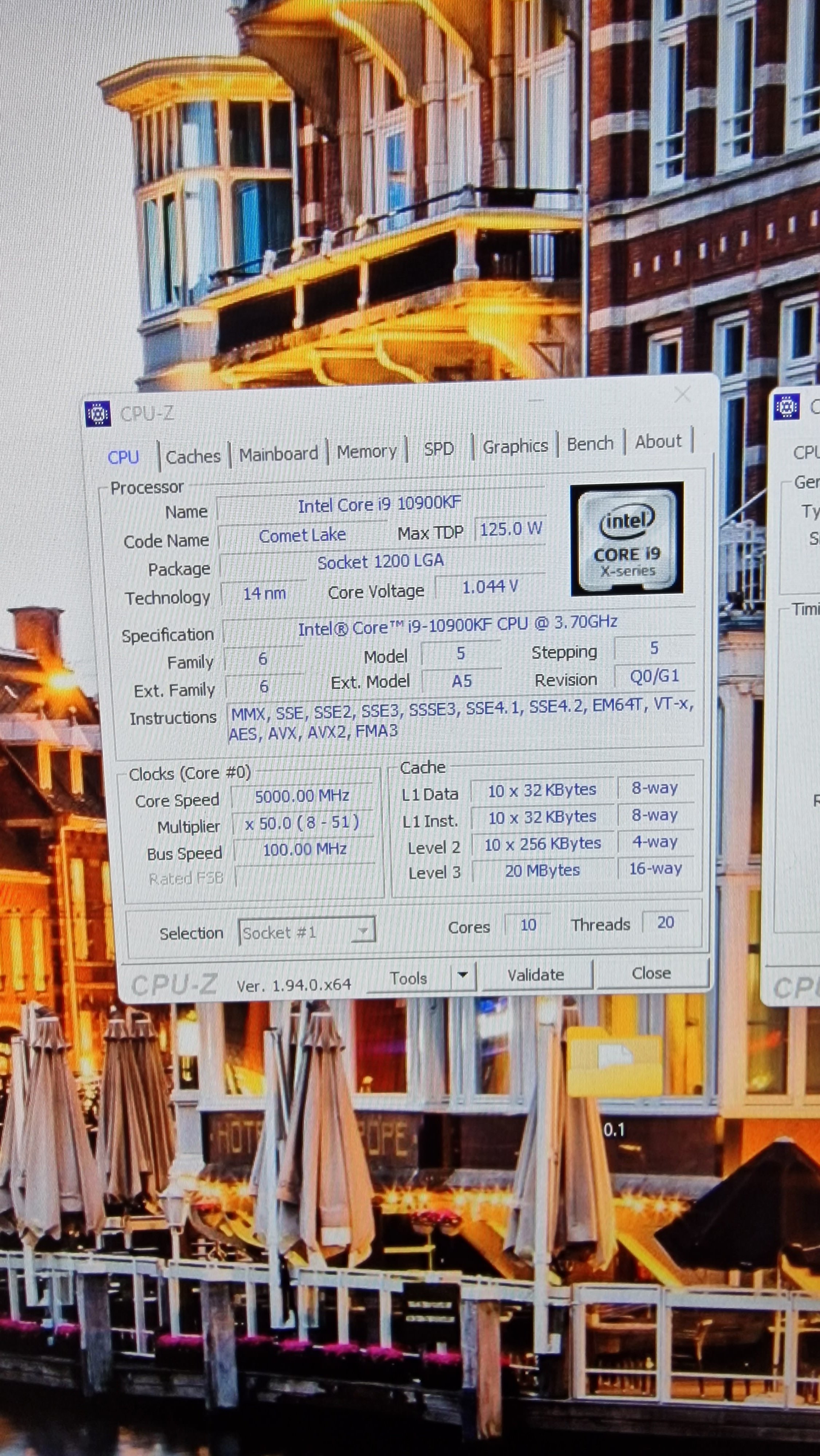

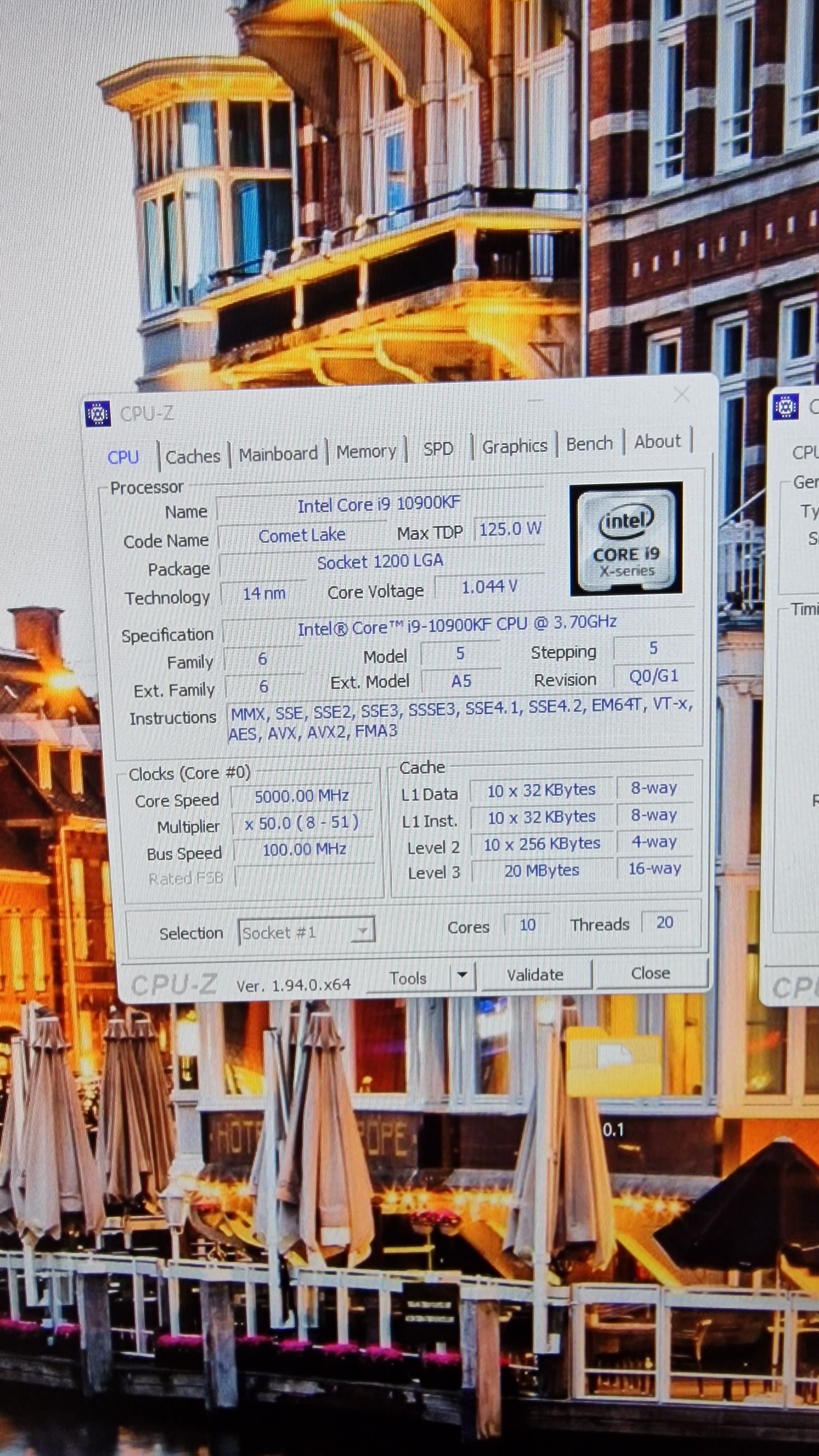

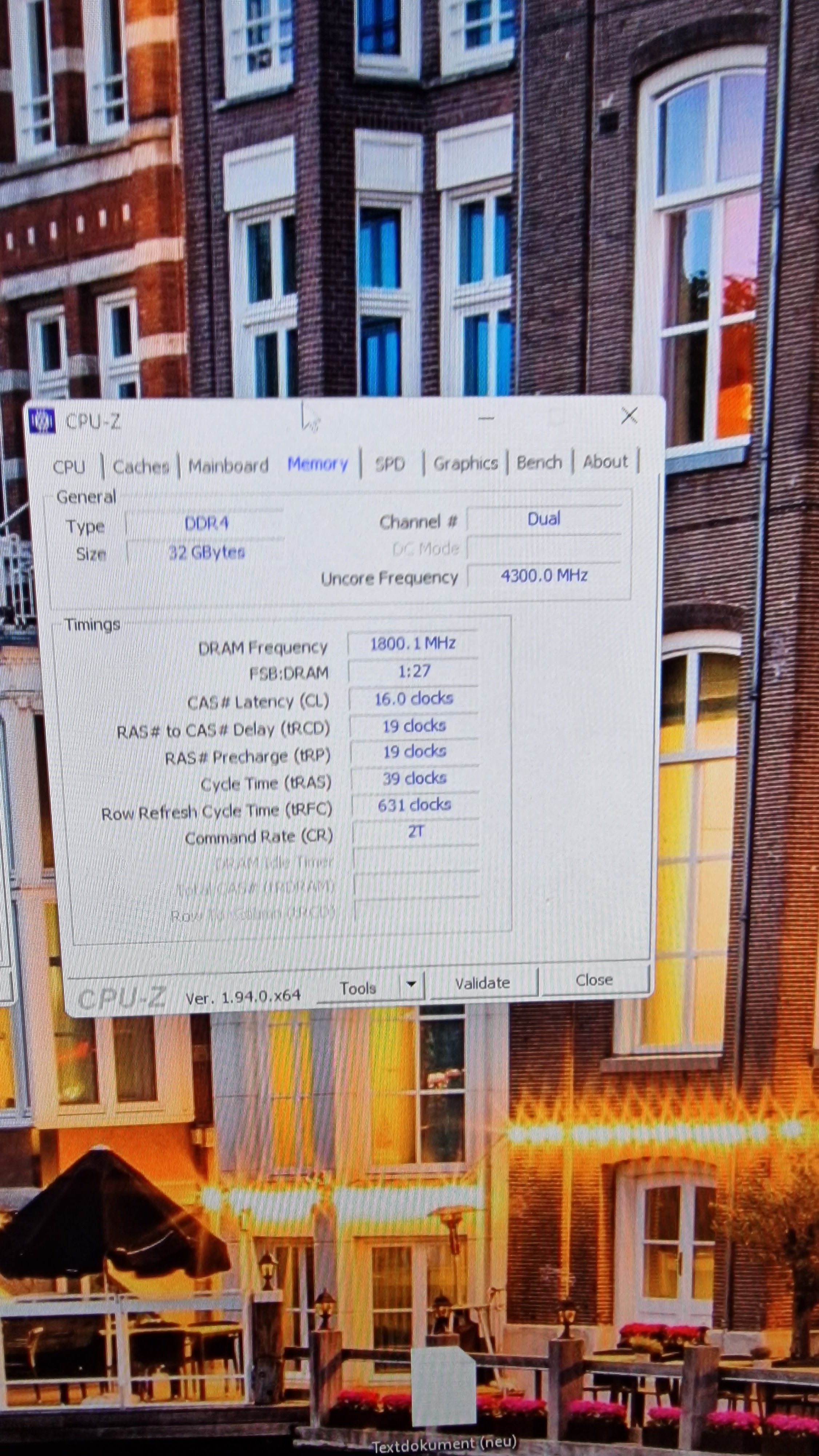

3 Screenshots von CPU-Z Mainboard, Memory und SPD hochladen.

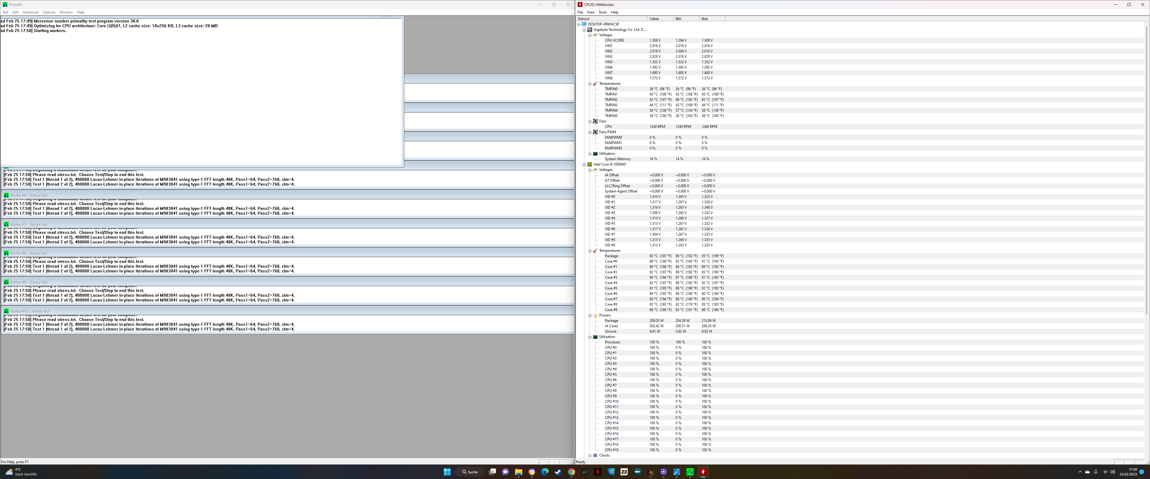

HWMonitor Screenshot während Prime95 (ohne AVX) läuft machen.

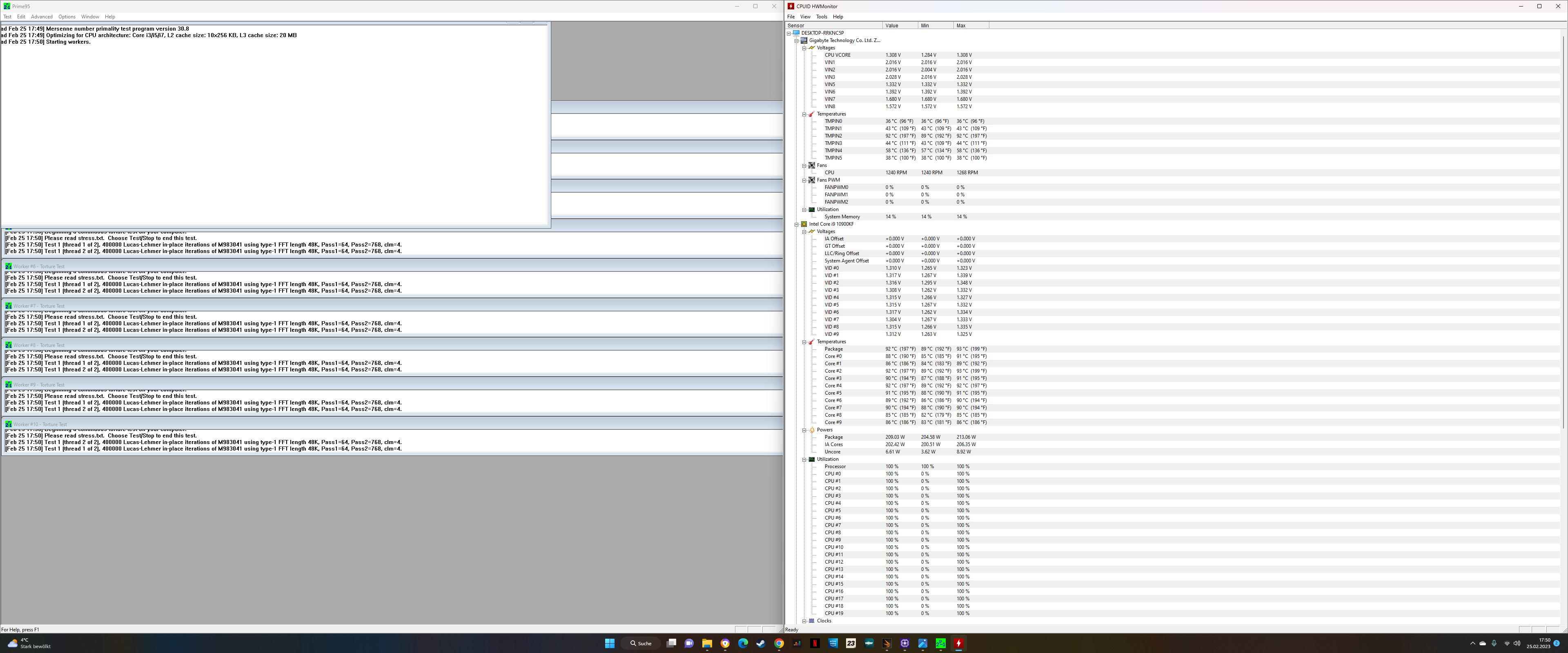

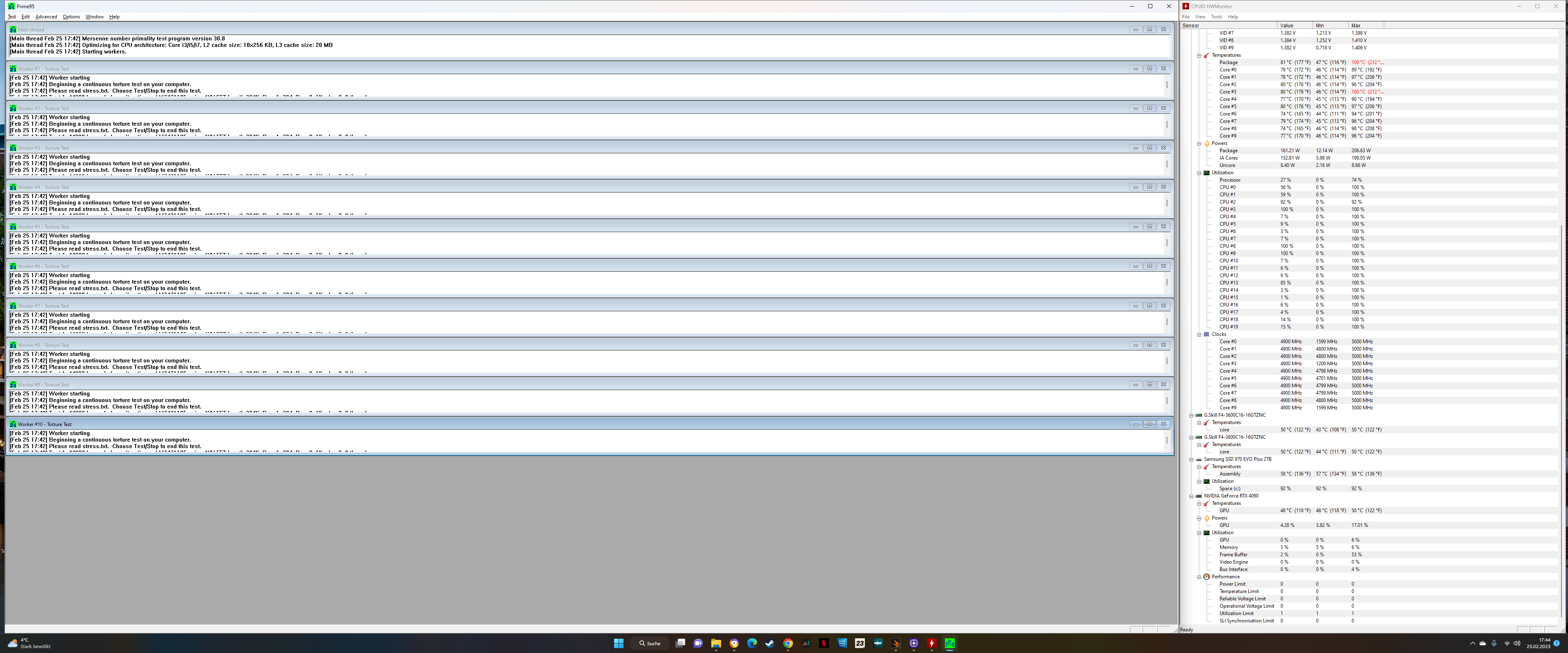

Bild 1 war mit AVX ? Dann 100°C normal. Bild 2 ohne AVX und Alles im grünen Bereich.
Dual Channel aktiv. XMP aktiv. Voller CPU Takt liegt ab. Das Mainboard Bios ist aktuell ?

Mehr als 200 Watt Package Power, relativ langsam drehende Lüfter des CPU Kühlers und keine Gehäuselüfter, wenn ich das richtig sehe und eine 450 Watt GPU im PC. Dann wird es eben bei der Spielerei warm in der Hütte. Bei Prime95 hat ein Kern gethrottelt. (mit AVX nehme ich an) Die meisten Kerne stehen direkt an der Tjunction Grenze, eigentlich fast alle. Die Kühlung ist am Limit, wohlgemerkt bei diesem synthetischen Benchmark. Bei Alltagsanwendungen, sollte solche hohen thermischen Belastungen eigentlich nicht auftreten.
80 Grad in Spielen ist völlig innerhalb der Spezifiaktionen und nachdem, was man so liest, deckt sich das mit Erfahrungswerten anderer Anwender.

Bild 1 war mit AVX?
A: Ja
