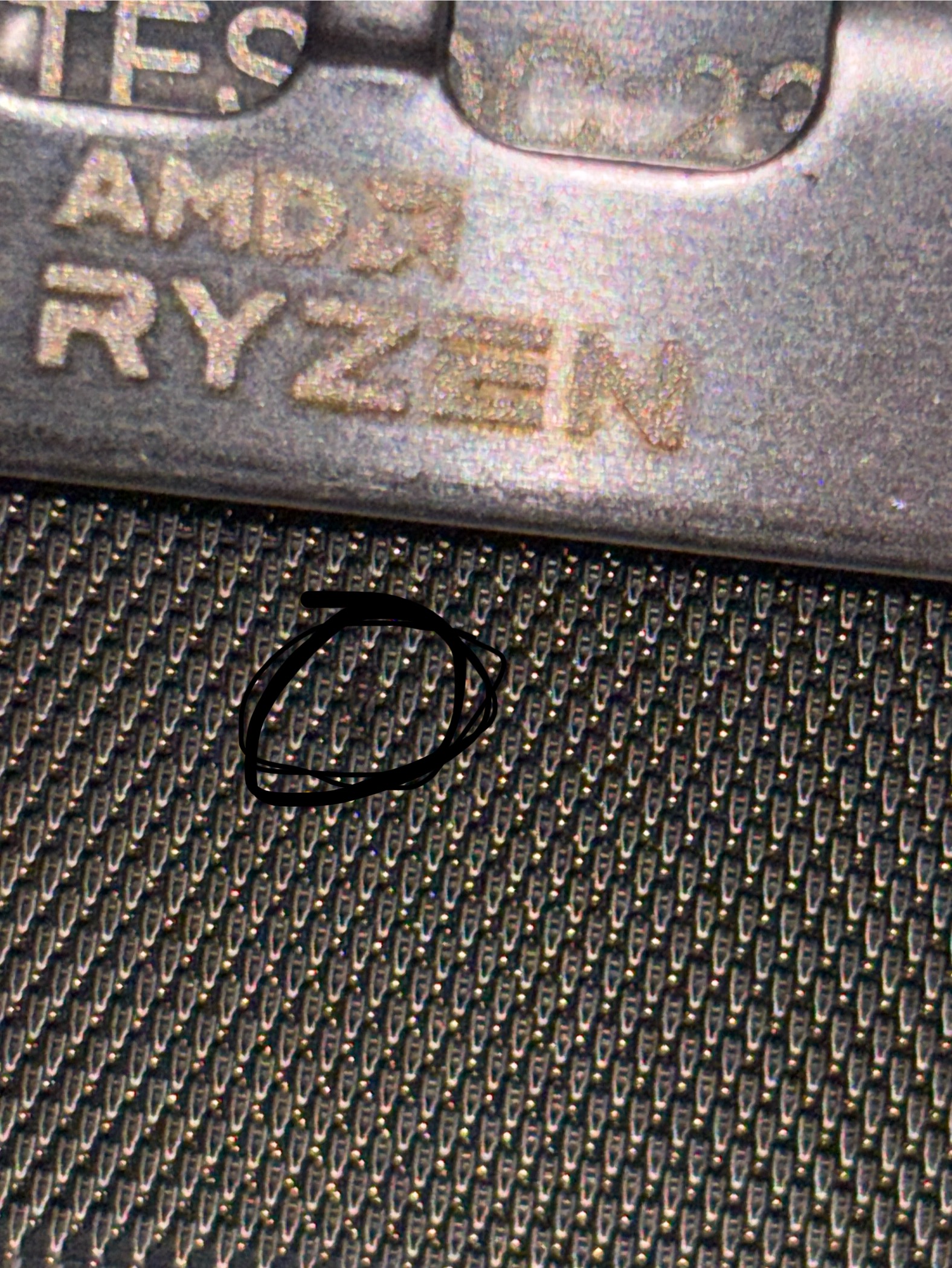

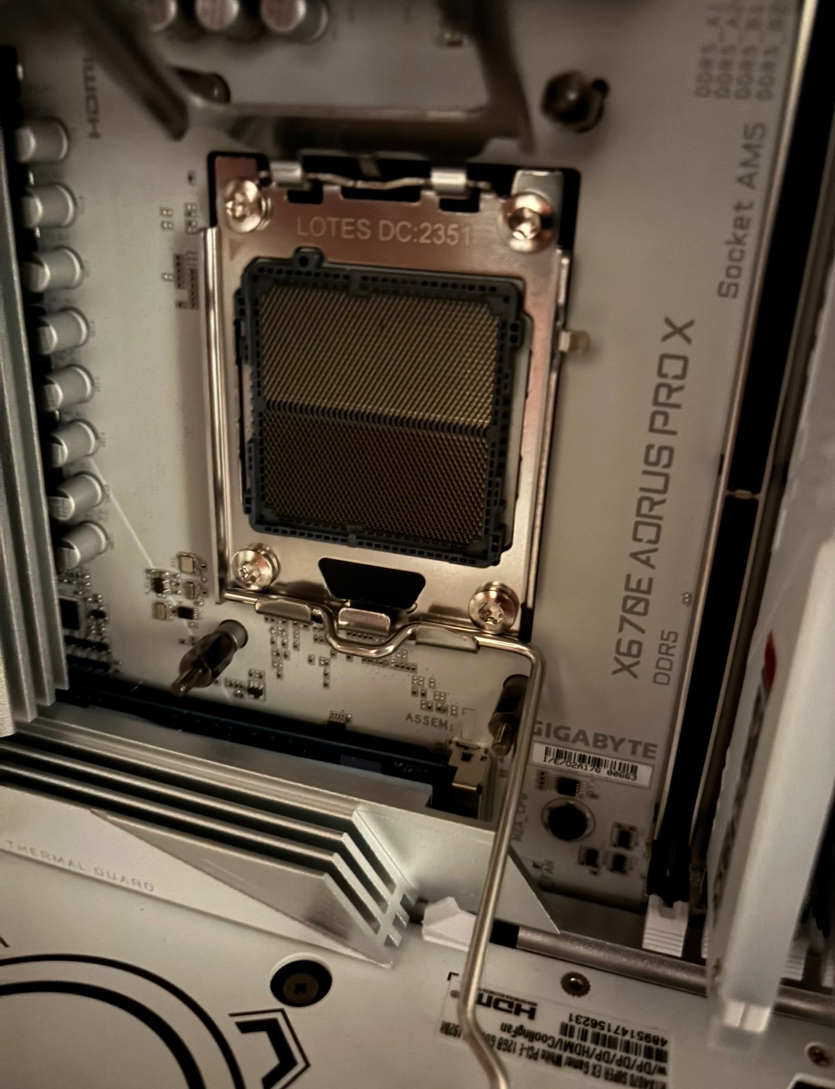

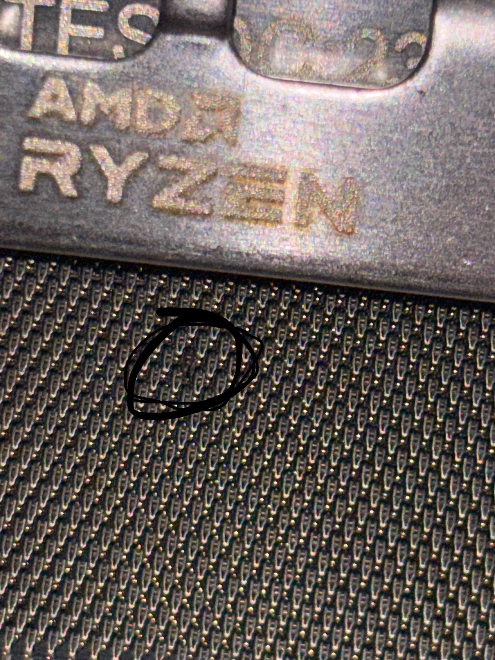

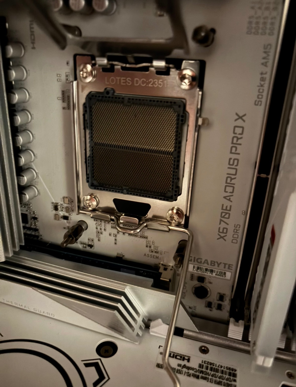

Ich habe eben nun doch mal die CPU aus dem Sockel genommen und evt. bilde ich mir das nur ein aber es sieht aus als wäre ein PIN im mainboard etwas verbogen. Ich weiß aber nicht wie das sein kann, denn ich habe in den letzten Tagen ja nichts dran herumgefummelt oder so. Kann es sein das doch "Nur" das Board kaputt ist ?
Das ist leider fast unmöglich richtig auf Kamera zu bekommen, da sie so nah nicht mehr richtig fokussiert. Mit bloßem Auge kann man aber erkennen das da ein PIN etwas nach rechts gebogen ist, sollte ich mal probieren mit einem Zahnstocher ganz vorsichtig den grade zu biegen oder geht das nicht ?
Du musst mit der Kamera nicht unbedingt näher ran. Ordentliches Licht und ein wenig Abstand wirkt manchmal Wunder beim Fotografieren.
