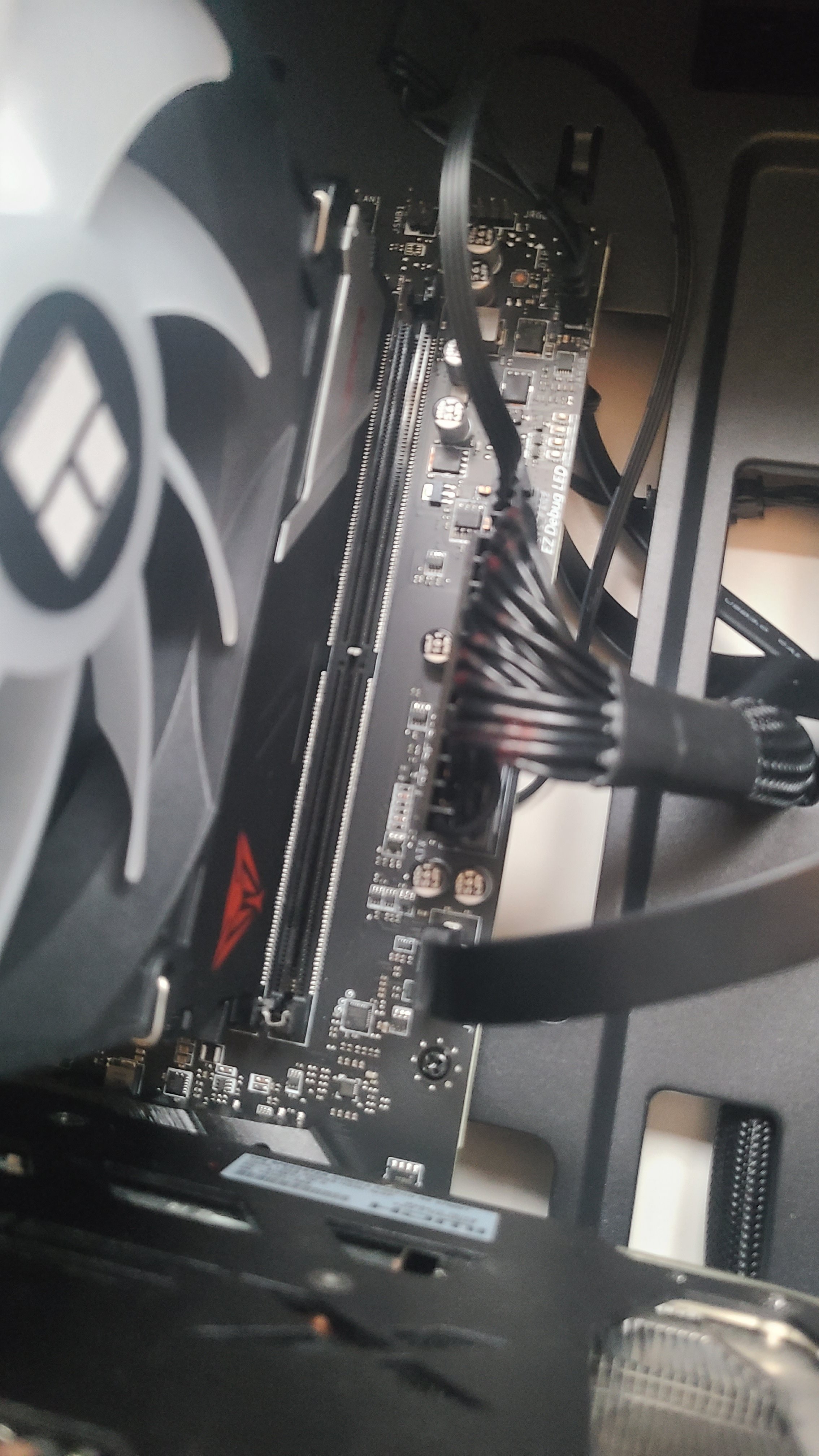

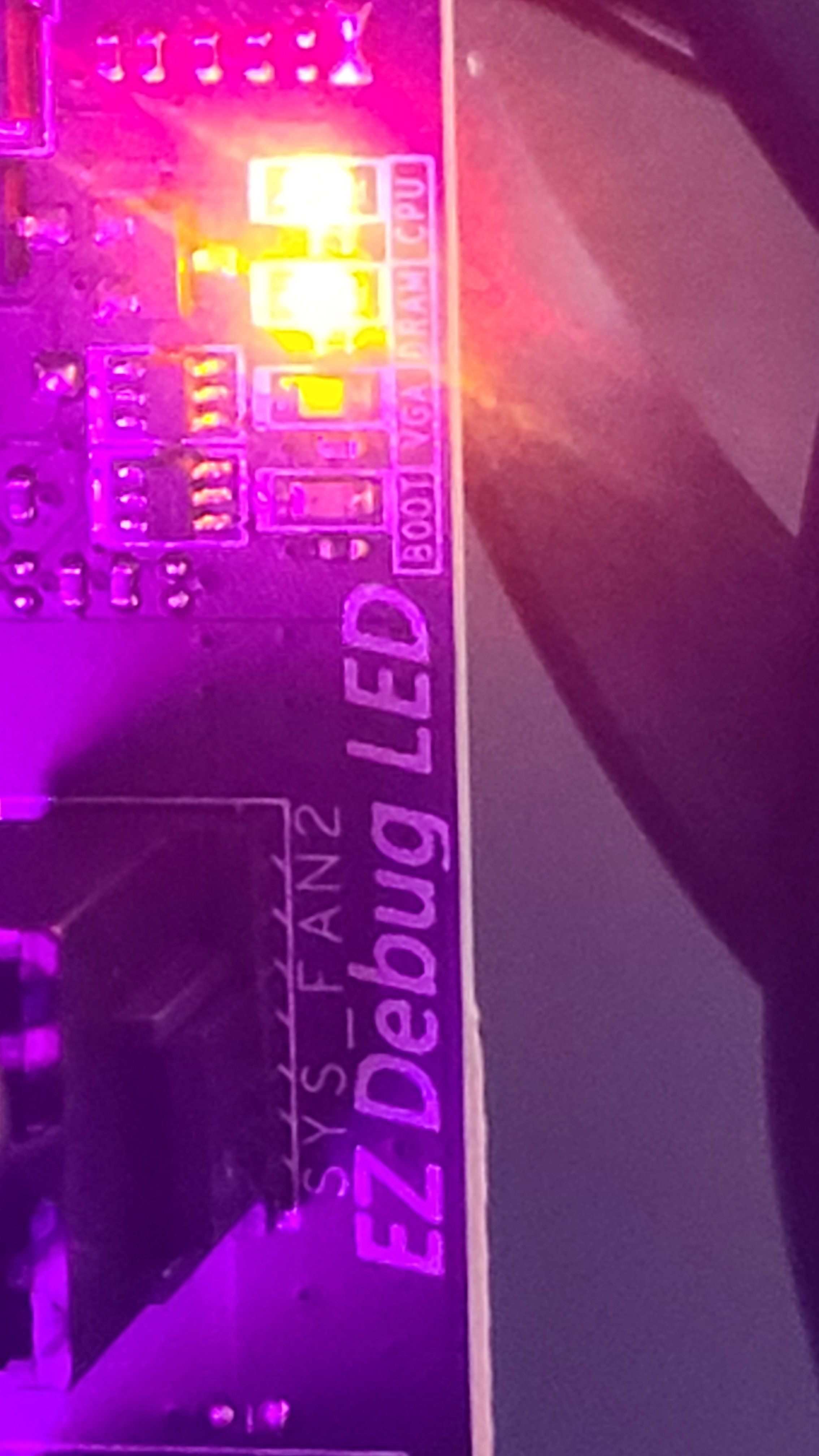

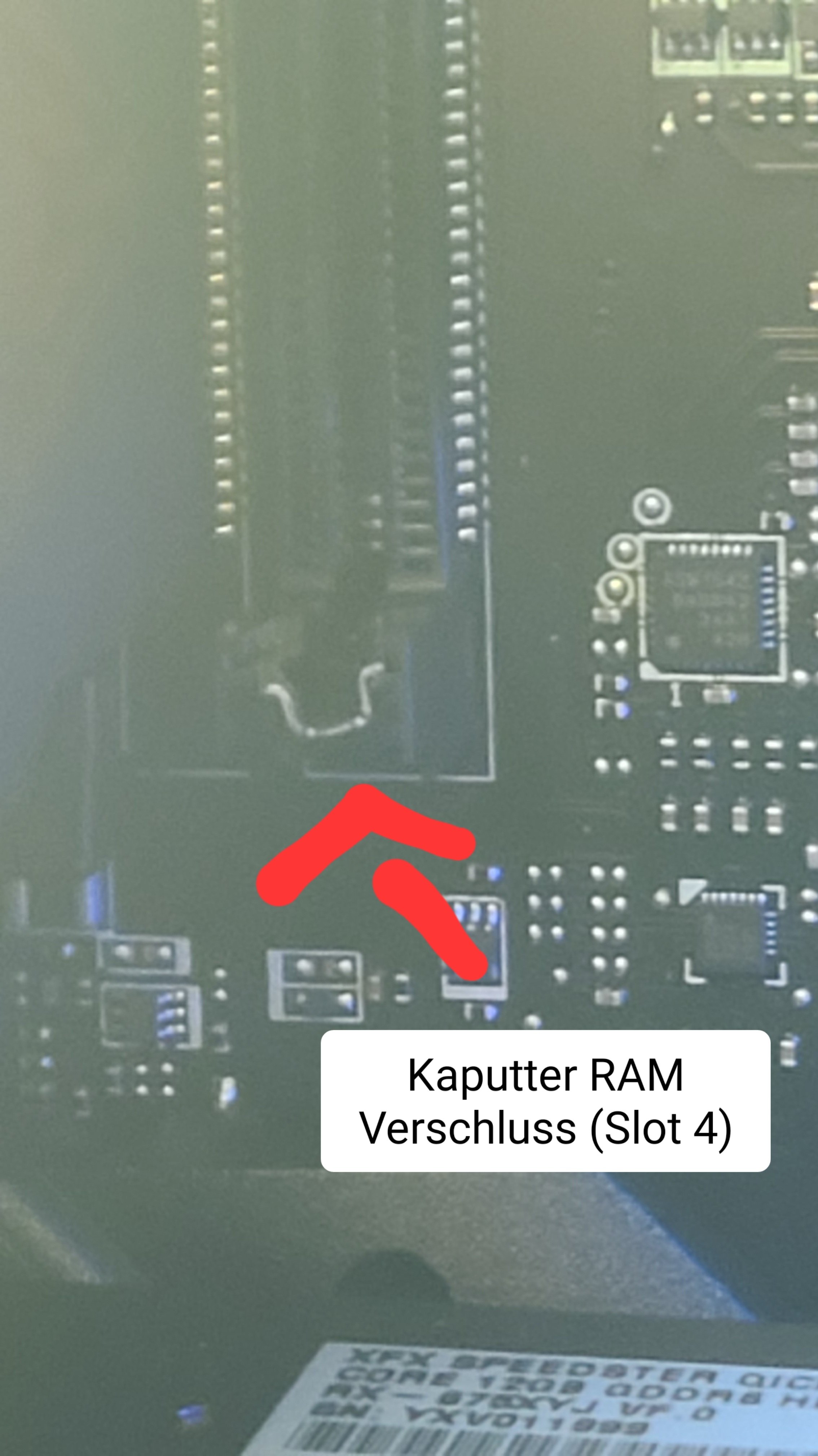

Hallo Zusammen, ich habe gestern zum ersten mal selbst einen PC gebaut. Wollte dann booten. Alle Lüfter drehen sich und sind beleuchtet, jedoch leutet auf dem Mainboard die LED CPU rot und die LED DRAM gelb/orange. Die anderen beiden namens BOOT und VGA leuchten gar nicht. Ich konnte mir schon denken woran es liegt, unzwar sind mir gestern beim einbauen des RAMs auf dem 4. Slot an den Seiten die Verschlüsse abgebrochen. Habe zum ersten Mal einen PC gebaut und mich deswegen gewündert, dass ich so doll drücken muss. Also bin ich davon ausgegangen, dass der RAM Slot defekt ist, (was in meinen Augen eigentlich nicht sein kann, da lediglich an den Seiten der Verschluss fehlt) und habe den RAM in Slot 1 und 3 gesteckt. Booten tut der PC immer noch nicht und die Leuchten leuchten beide immer noch.
Fragen:
Muss es am RAM liegen, oder kann es auch an der CPU liegen? Habe online gelesen, dass CPU rot leuchtet, wenn der RAM nicht erkannt wird.
Ist der 4. Slot kaputt (siehe Bild) oder kann man den noch benutzen?

Es kann sein, dass du mit der Zerstörung des Ramslot 4 einen Kurzschluss erzeugt hast -> Lehrgeld.

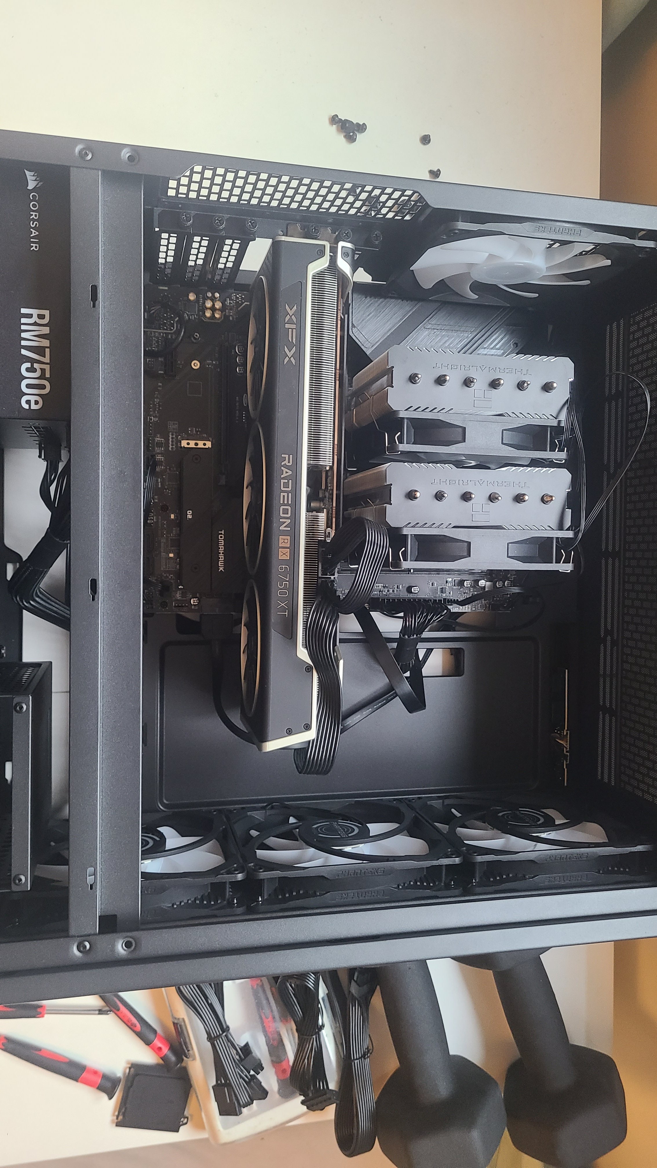

Mach bitte mal Fotos vom gesamten Aufbau.
Wie soll denn ein Kurzschluss ohne Strom passieren? Außerdem drehen sich die Lüfter ja und die sind am Mainboard angeschlossen. Bilder schicke ich.

Hier sind Bilder. Noch etwas unordentlich, weil Kabelmanegement noch nicht gemacht.

Auf den RAM-Slots liegen fast ungefiltert die CPU-Pins an. (RAM-Controller in der CPU).
Wenn man hier die falschen Pins kurzschließt, schließt du Prozessorpins kurz, was den RAM-Controller in der CPU zerstören kann. (Im Randbereich VRef auf Datenpin, Kurzschluss I2C/I3C Bus oder auf dem SPD-Bus)
Schalte den Strom ab, und prüfe ob im defekten Slots Pins kurzgeschlossen sind.

  • Bitte 2 separate Stromversorgungskabel für die GPU. Bei dir hängen beide an der gleichen Zuleitung.

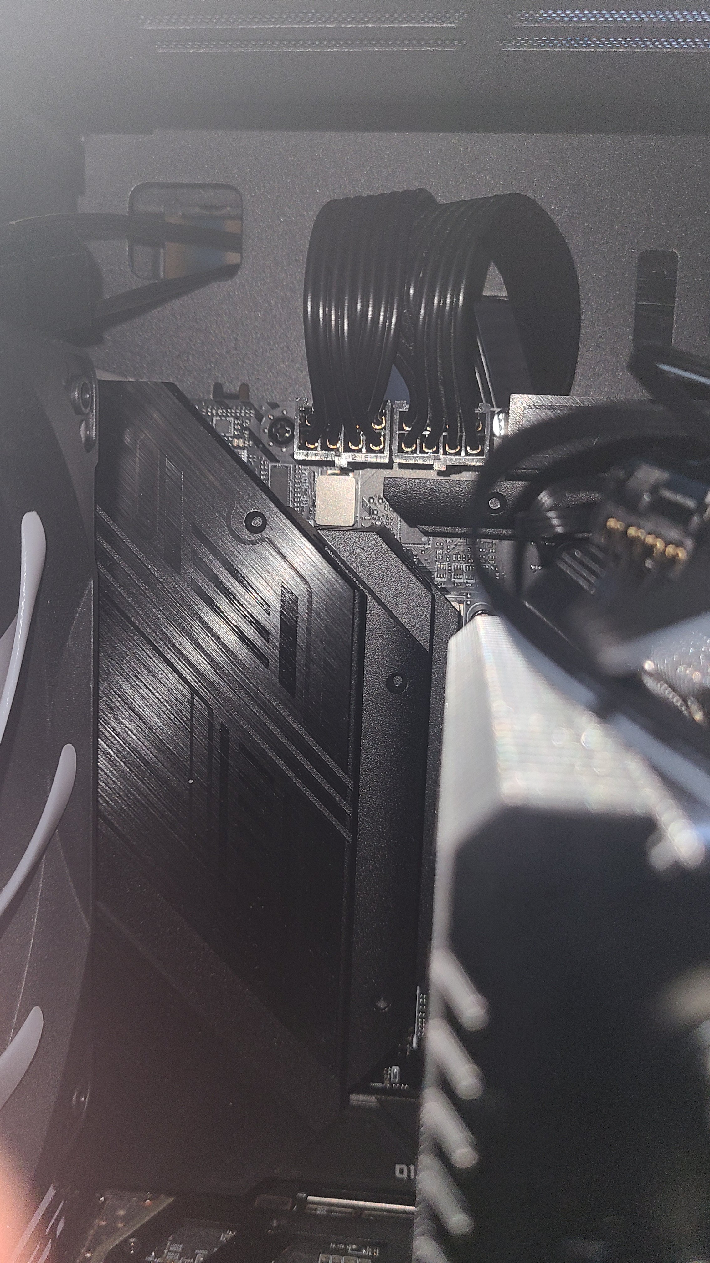

  • Leider ist auf deinen Bildern der obere Linke Bereich des Mainboards nicht erkennbar. (CPU-Stromversorgung)
  • Deine CPU hat keine Grafikkarte, einen Monitor MUSST du an der Radeon anschließen.
  • Befinden sich die Abstandhalter hinter dem Mainboard/Zum Gehäuse AUSSCHLIEßLICH an den Stellen, an denen das Mainboard auch Befestigungslöcher für die Schrauben hat? (Falls sich ein Abstandshalter an der falschen Stelle befindet, erzeugst du einen Kurzschluss Richtung Masse)

1. Bei meinem alten PC hatte ich auch die GPU an einem Kabel. Hat normal funktioniert.
2. Bild schicke ich, die CPU ist an zwei seperaten 8 PINs angeschlossen.
3. Der Monitor ist an der Grafikkarte.
4. Ja, das Mainboard hat die Abstandshalter genau an den selben Stellen wie das Gehäuse. 9 Stück und alle festgeschraubt.

Also wenn ich das Foto vom RAM Slot sehe sieht das so aus als hättest du den auch verbogen.
Wenn sich da aber keine Kontakte berühren, dann kannst du ja mal mit einem RAM probieren.

@DontTrustTrust Er bootet mit Slot 2, jedoch mit Slot 2 und 4 nicht. Denke dann wohl, dass Slot 4 kaputt ist. Danke für die Hilfe. Wie schlimm ist es auf dauer für die Leistung etc. Slot 2 und 3 zu betreiben? Habe gehört, die arbeiten dann nicht mehr im Dual Channel. Soll ich also Slot 1 und 3 nehmen? Und denkst du nach dem Bild zu urteilen, dass ein PC Shop den Steckplatz reparieren könnte?

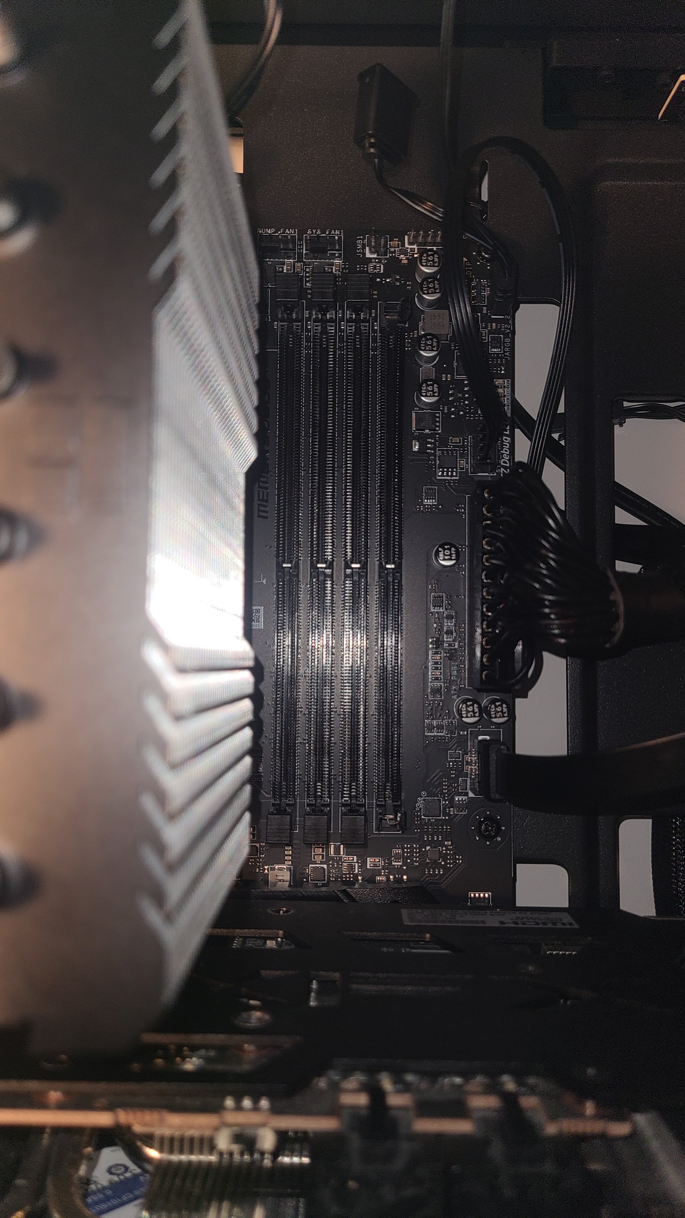

Hier nochmal ein Bild des Slots:

Autsch da wurde, aber ordentlich Gewalt angewendet 🫣
