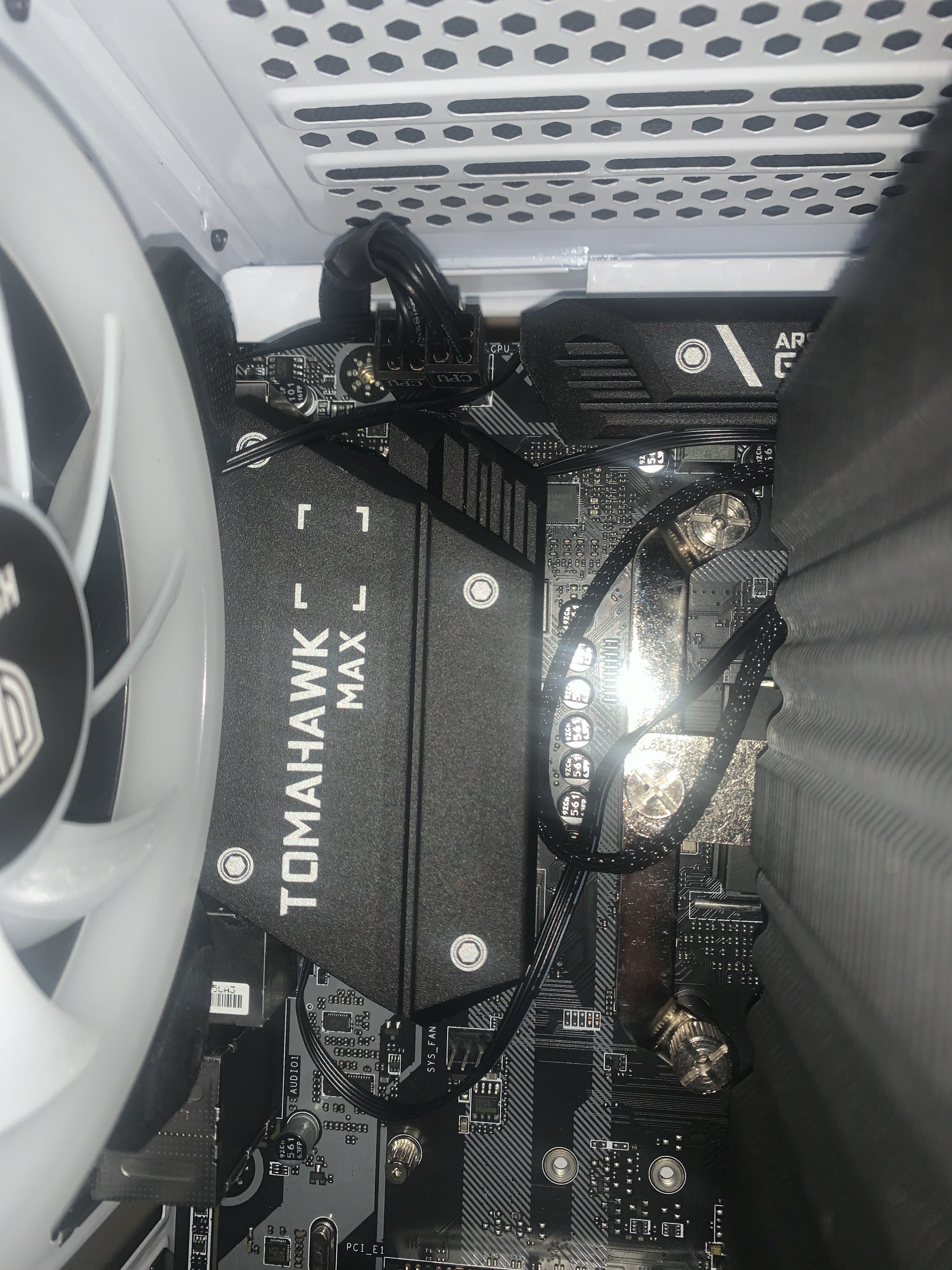

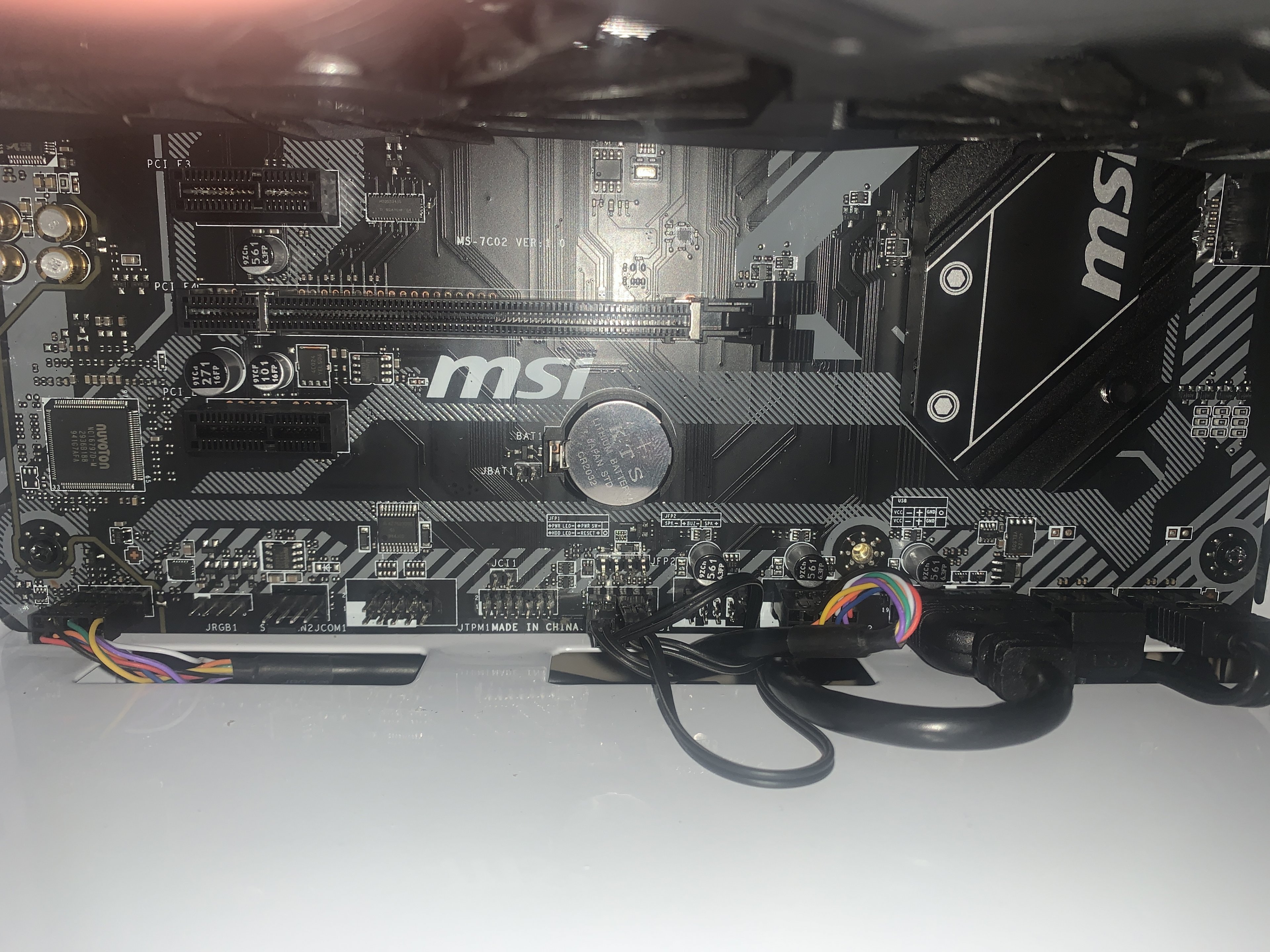

Auf Bild 2 siehts aus als wäre der rechte CPU-Strom-Stecker nicht richtig drin.

Bei der Stromversorgung oben in der Mitte des Fotos (zweites Foto) sieht es so aus, als wenn der rechte der beiden Stecker nicht richtig drin wäre.
Ich finde es wird Zeit für einen angepinnten Fragenkatalog für solche Threads - ähnlich wie in der PC-Kaufberatung :D Mit dabei sollte auf jeden Fall sein: Alle Schrauben und Abstandshalter drin (so wie hier)? Im vorliegenden Fall würde ich aber auch mal den Sitz des Stromsteckers auf Bild zwei überprüfen, der sieht nicht eingerastet aus.

Boarh, jetzt steck halt mal den 2x 4 Pin-Stecker aus und dann beide erst fest zusammendrücken
und dann gleichzeitig: Ab in die Buchse, so dass beide einrasten...

Der Cpu-Lüfteranschluß sitzt auch links oben neben den Ram-Slots, das kann man auf den Bild nicht gut sehen.
Der Anschluß rechts oben neben den Ramslots, ist für Blinkiblinki.
LG Chris
