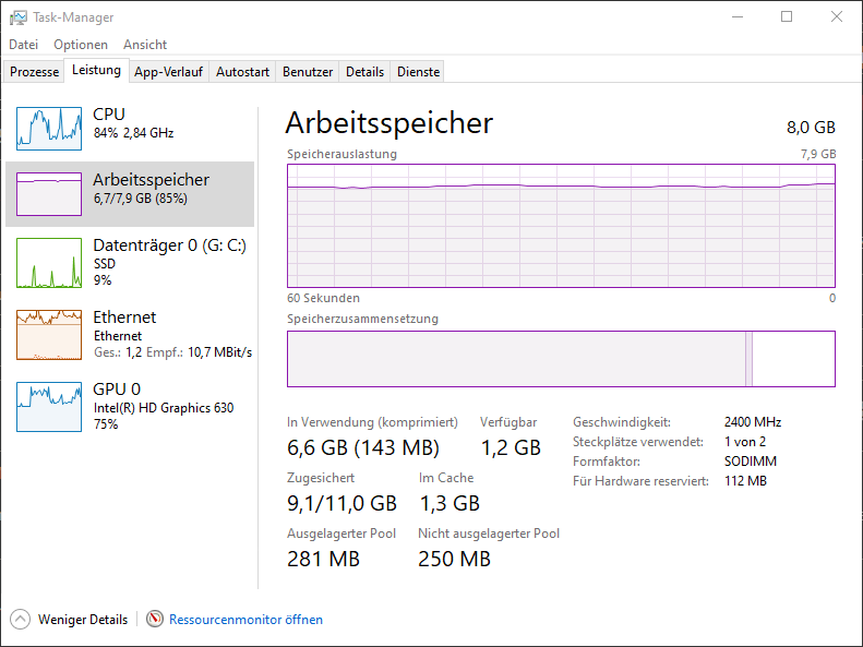

Ich habe GFN App offen und EdgeBrowser mit 5 Tabs. Das sagt der Ram:

Hallo.
Dein einer RAM Riegel läuft voll.
Dein Windows fängt also schon an vermehrt auszulagern auf deine unbenannte Festspeicherlösung. Abhilfe schafft hier mehr RAM.

Du hast nur ein Ram-Riegel in deinem PC der schon mehr oder weniger voll läuft. Ausser dem lässt du Speicherbandbreite ligen die du brauchst für die gesamte Daten-Komunikation /-Verabeitung.
Deine CPU ist auch nicht die schnellste, was sich auch wiederspiegelt wenn wirklich Leistung gebraucht wird.
Würde schauen welche Prozesse die CPU auslasten und ein 8GB RAM-Riegel kaufen und dazu stecken.

Du hast eine lahme Kiste die du noch einbremst mit zu wenig RAM und noch im Single-Channel Modus auch noch die Bandbreite einbremst.
Deine iGPU (Intel) ist ja auch ausgelastet und nimmt sich Arbeitsspeicher. Ist dein Monitor überhaupt an der Nvidia Karte angeschlossen?

Hatte GeforceNow übelesen, aber es ändert nichts daran das dein RAM in jetziger Konfiguration bremst.

Vielleicht ist es die Ramspeicherbandbreite die mangels fehlen von DualChannel für die Trägheit des Systems verantwortlich sind. Ich baue demnächst aber einen zweiten Speicher ein.
