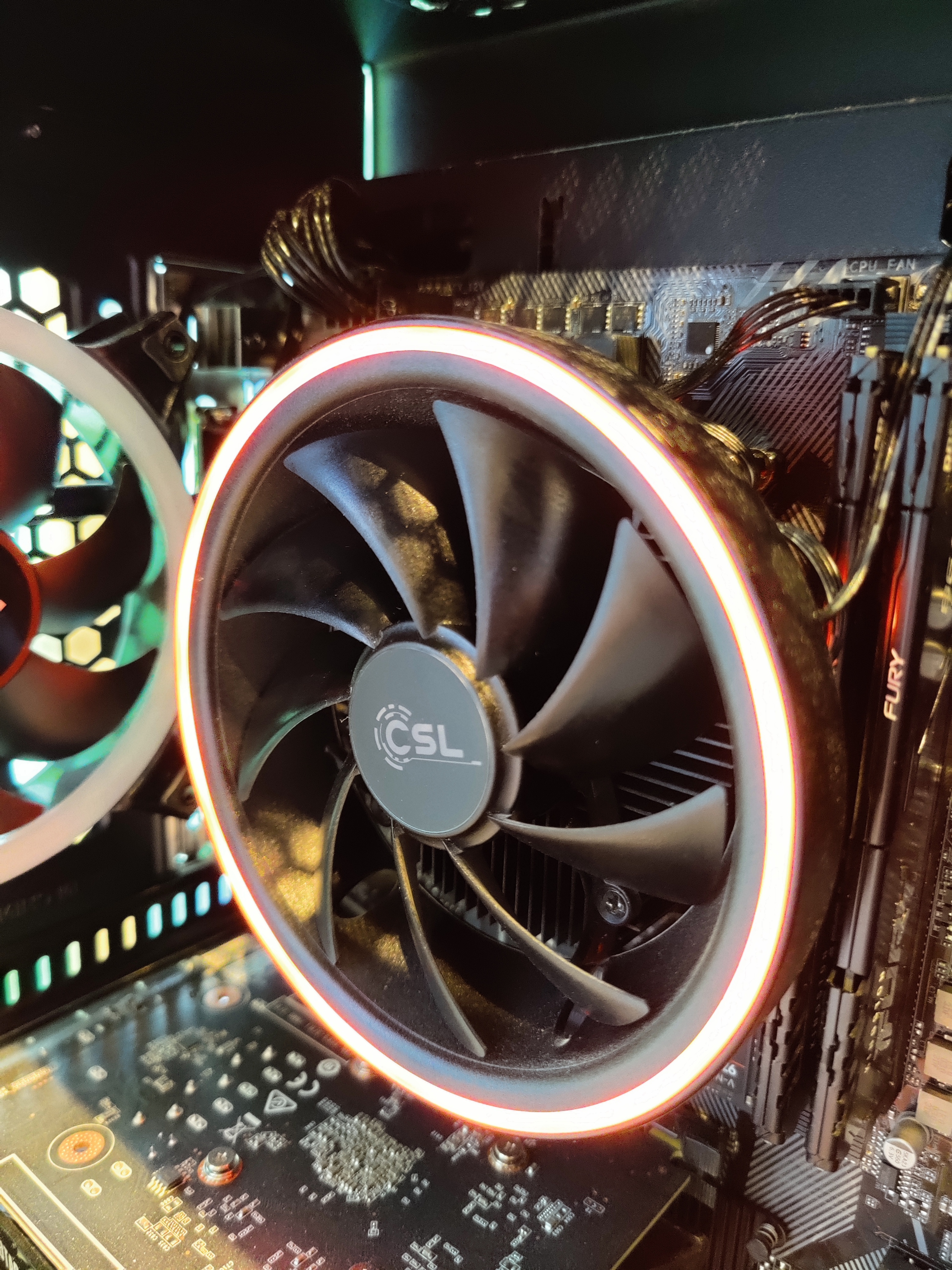

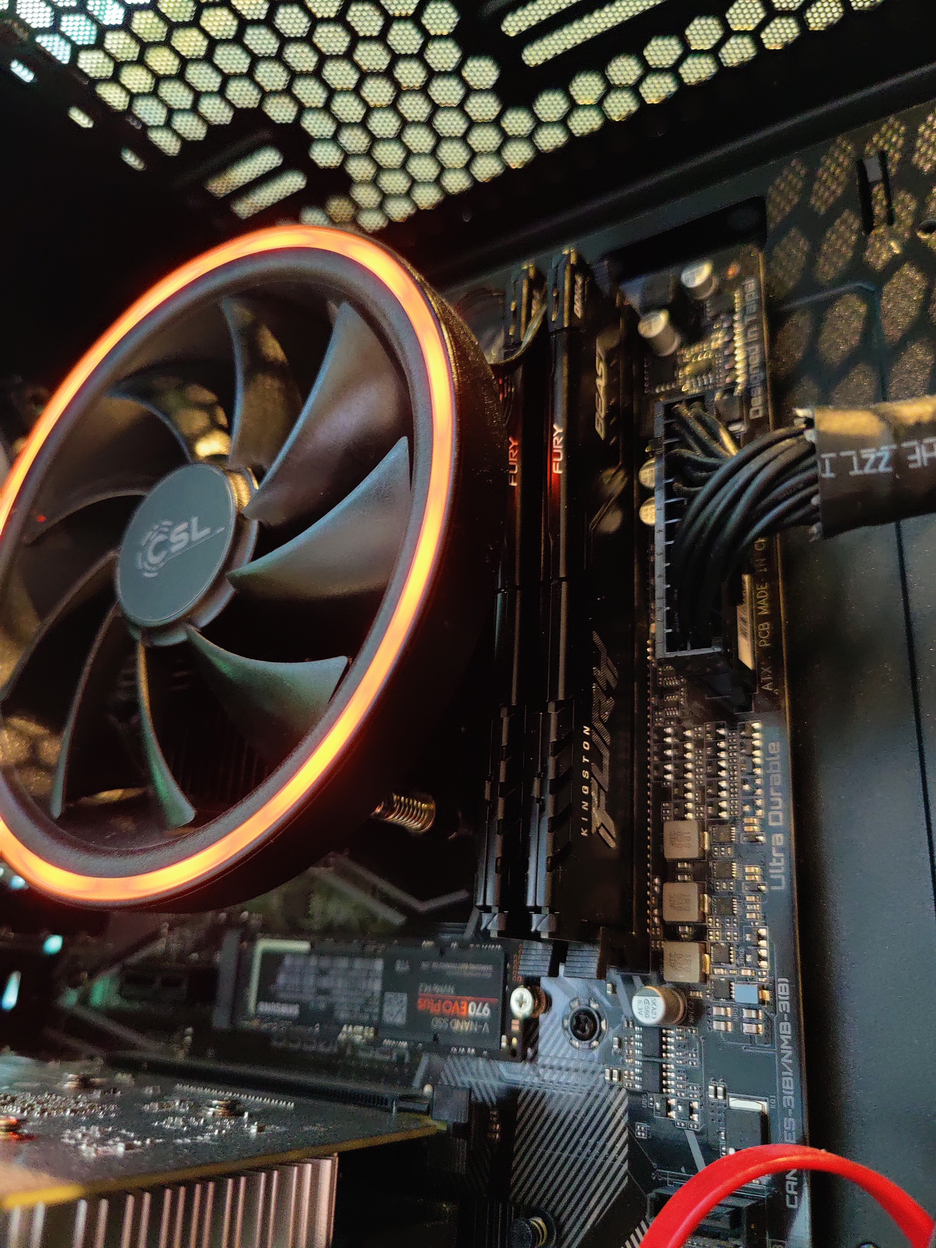

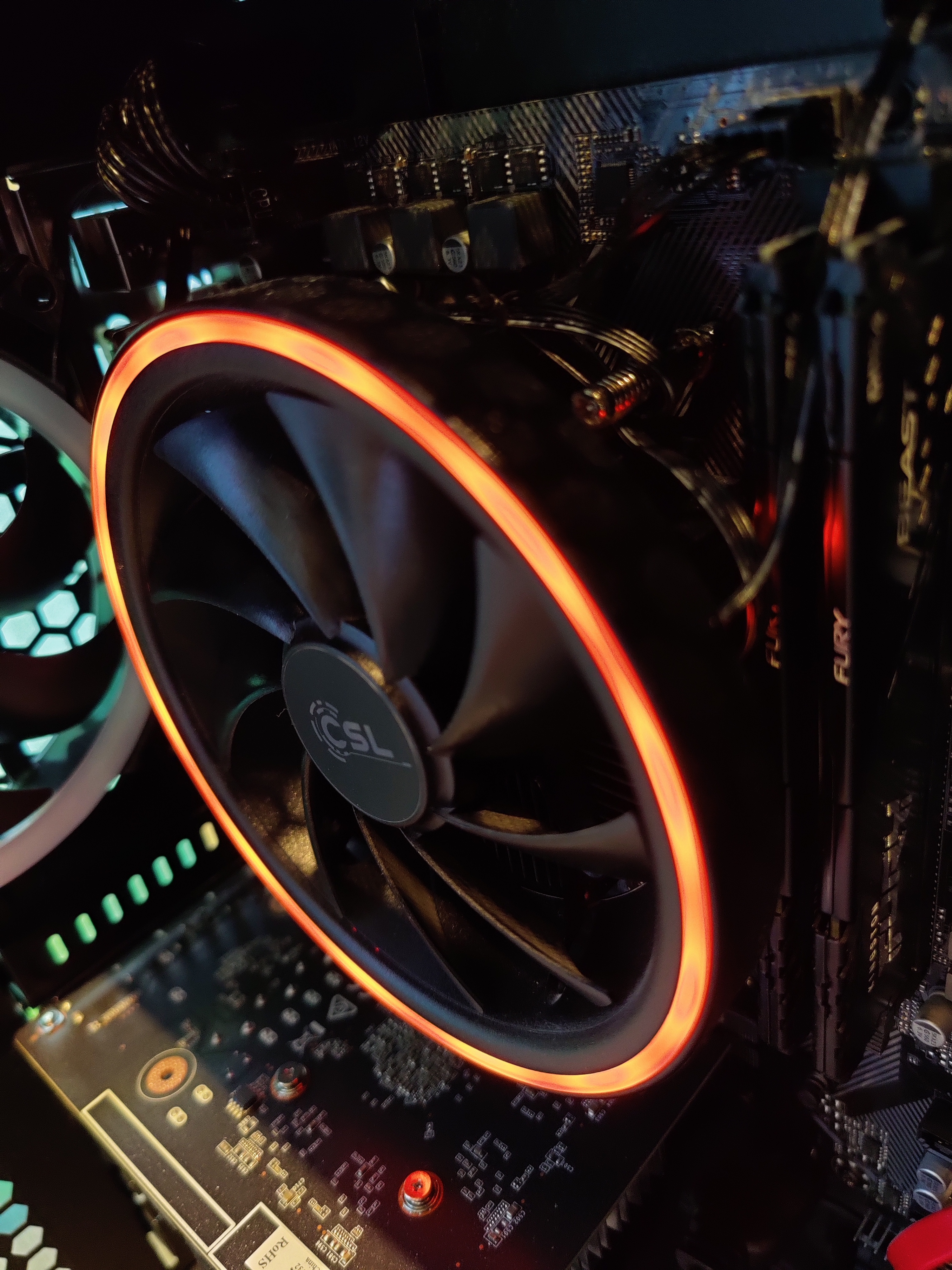

Hi allerseits,
ich habe mir vor einem Jahr einen neuen PC gekauft und würde nun, da mein CPU Lüfter sehr laut ist (Eigenmodell von CSL Computer), diesen gerne tauschen. (Sockel AM4)
Nun habe ich speziell von CPU Kühlern eher wenig Ahnung, sodass meine evtl. naive Frage ist, ob man rein den Lüfter gegen ein leiseres Modell tauschen kann, ohne den darunterliegenden Kühlkörper auch tauschen zu müssen. In anderen Worten also, ob einzig der 'Ventilator-Part' (sinnvoll) tauschbar ist?
Vielen Dank für eure Hilfe:)

CPU ist ein 5600X.

Sieht nicht nach einem normalen StandardLüfter aus, glaube nicht dass du den so einfach tauschen können wirst gegen ein leiseres Modell
Reaktionen: GTrash81 und MaxInvicte
So wie das aussieht musst du komplett tauschen. Klar dass sowas laut ist, bei CSL ist es (wenn man selber nichts ändert) billig. Nicht: günstig. Leiser = einen anderen Kühler besorgen.

Die Kühlleistung von so einem "Korbkühler" ist gerade mal ausreichend für deinen 5600X.
Typischer OEM China Schrott. Nen passenden Lüfter dafür würde ich gar nicht erst suchen.
Ich würde da einfach einen Alpenföhn Ben Nevis, Arctic Freezer o.ä. für ca 30€ kaufen. Ist leiser und kühler.
Der Einbau ist dann halt noch mal so ein Thema, muss man sich zutrauen. Es gibt aber auf Youtube reichlich Videos zum Thema Board ausbauen, Kühler wechseln etc. Falls du es dir nicht zutraust, frag vielleicht einen der lokalen Helfer im Forum oder geh zu deinem, wenn vorhanden, Computerladen. Kostet wahrscheinlich nicht die Welt.
