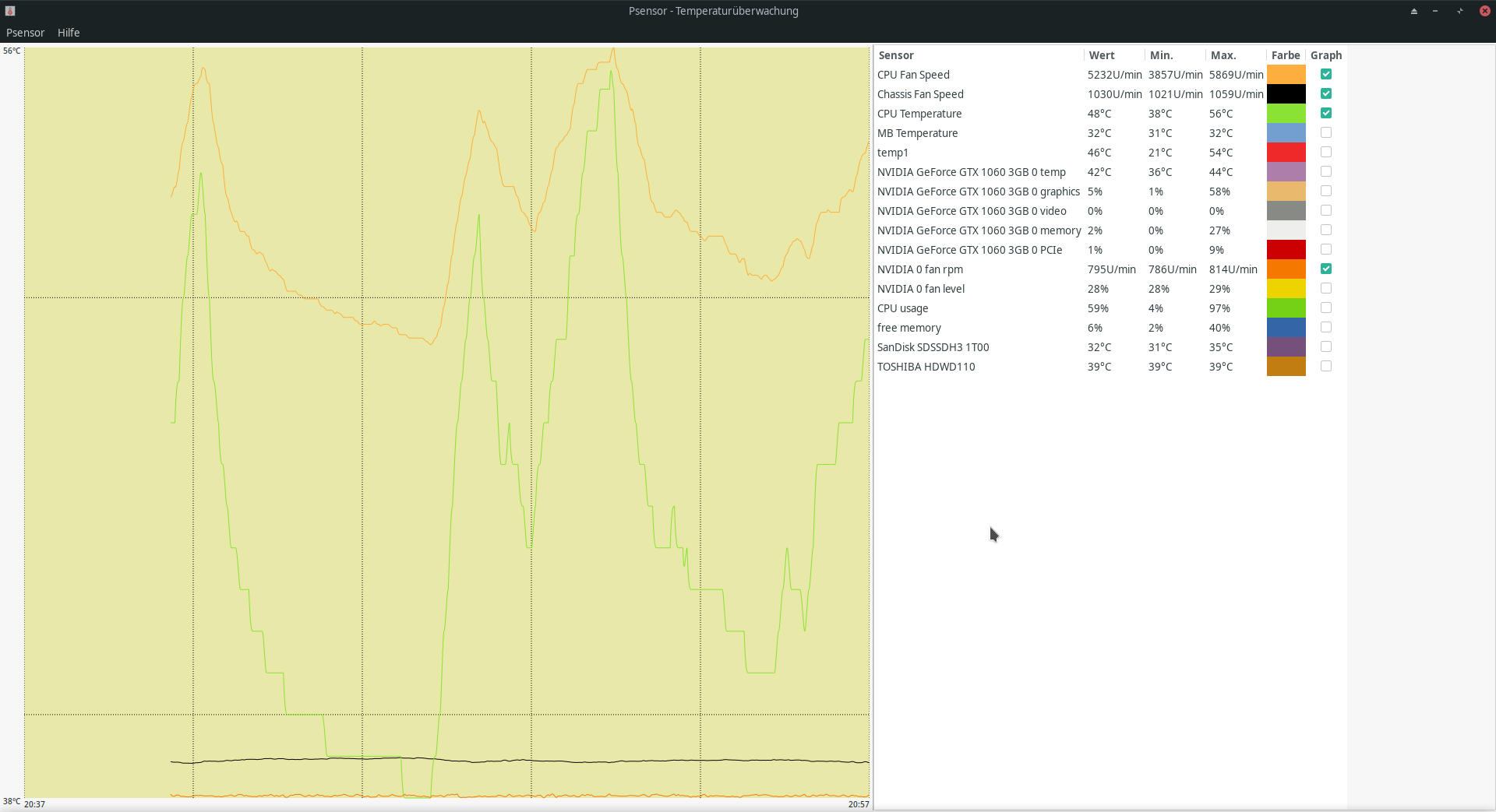

Ich brauche dringlich Hilfe, ich hatte schon öfter mal Probleme mit meinen alten PC und heute habe ich das Betriebsprogramm geändert und überraschenderweise lief das super, wollte dann noch die Leitpaste an der CPU erneuern und beim erneuten hochfahren ist dann ein sehr lauter Lüfter entstanden, welcher beim hochfahren schon mit circa 4000rpm startet - meine Vermutung ist entweder ein defekter Lüfter oder eine bescchädigter Port oder ähnliches, denn ich bin nicht gerade geschickt mit meinen Händen. Die Temperatur ist relativ normal, demnach versteh ich nicht, weshalb eine so hohe Umdrehungszahl kommt, ich werde morgen auch die Reperatur aufsuchen, jedoch wollte ich zuerst meinen Horizont erweitern.

48 °C sieht ja eig nicht viel aus, aber das mag bei der alten Hardware ja noch anders gewesen sein. Bzw. vielleicht ist die Temperatur ja nur in dem Bereich wegen der hohen Drehzahl.

Du schreibst ja die Temp ist im üblichen Bereich, aber der Lüfter dreht schneller. Eigentlich müsste die CPU ja jetzt kühler als üblich sein, wenn er deutlich schneller dreht. > 5000 rpm ist ja schon viel, aber dann vermutlich ein sehr kleiner Lüfter.

Und danke für die zahlreichen Antworten, da der Lüfter direkt bei solch hohen Temperaturen startet, denke ich nicht, das es an der CPU Temperatur liegen kann, aber ausschließen kann ich es auch nicht, ansosnten kann es gut sein, dass es Probleme mit der Paste gab, denn das einschrauben gab es Probleme, demnach wurde diese auch ungewollte weiter auf der CPU verrieben, dachte aber nicht, das dies problematisch sein könnte, habe auch nur eine kleine Tube benutzt, die gerade so zum ebenen verteilen gereicht hat
Das die Systemsteuerung sich geändert hat, wage ich zu bezweifeln, da der PC vor dem Wechsel der Wärmeleitpaste und nach dem Systemwechsel im Betrieb war, da war er zwar warm, aber durchaus leiser, wodurch die Umdrehungen wohl weitaus geringer sein müsste
