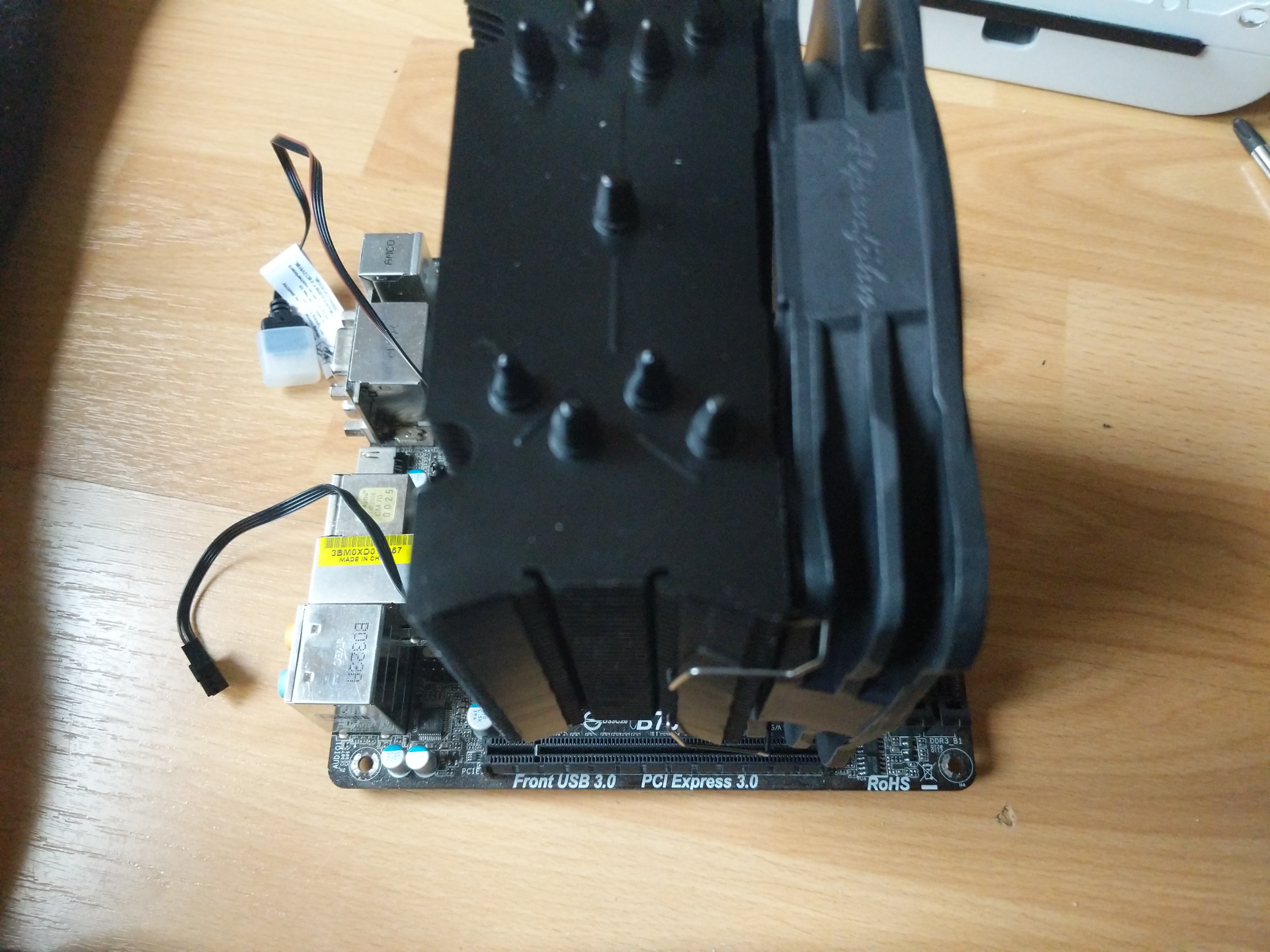

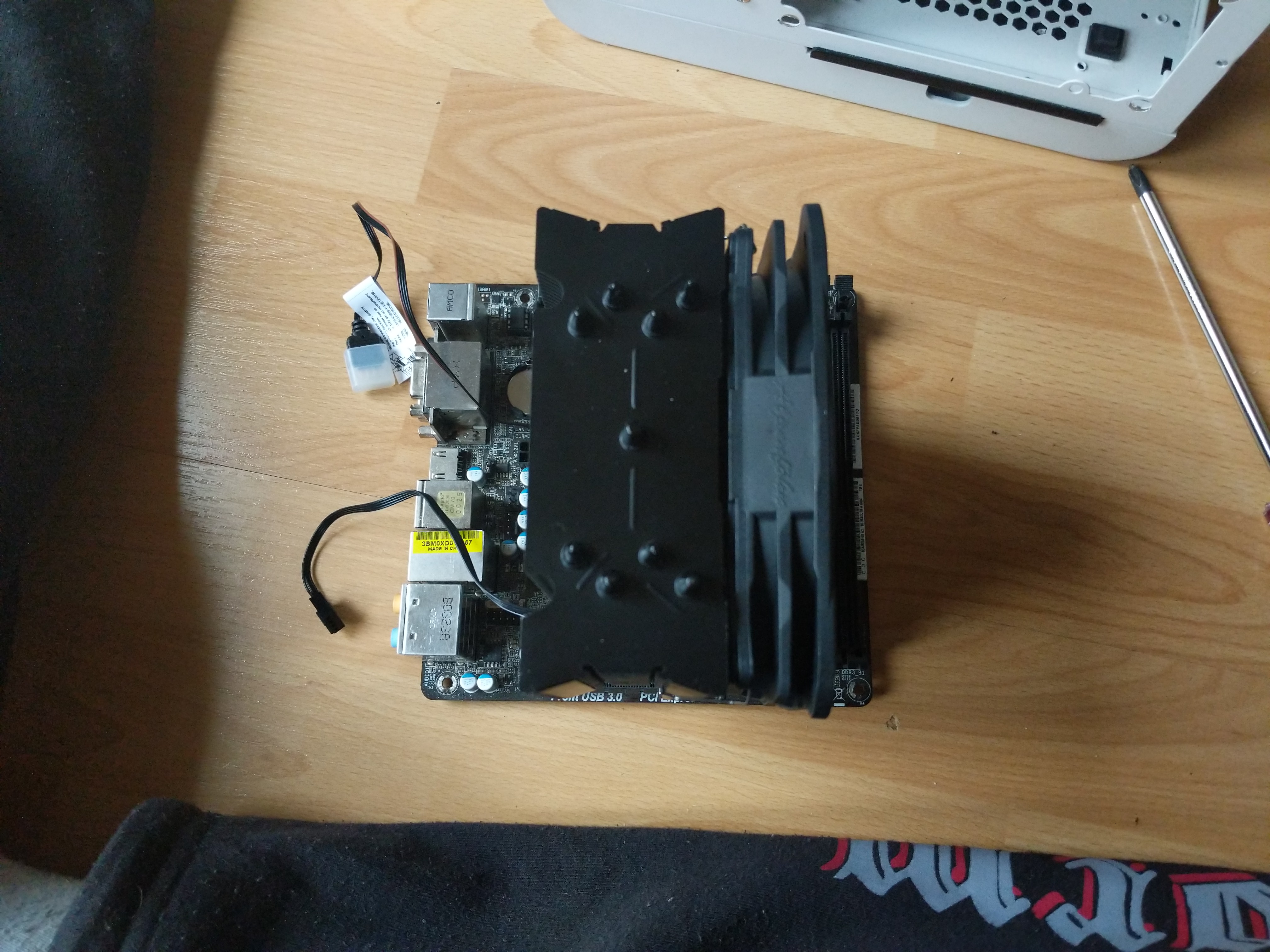

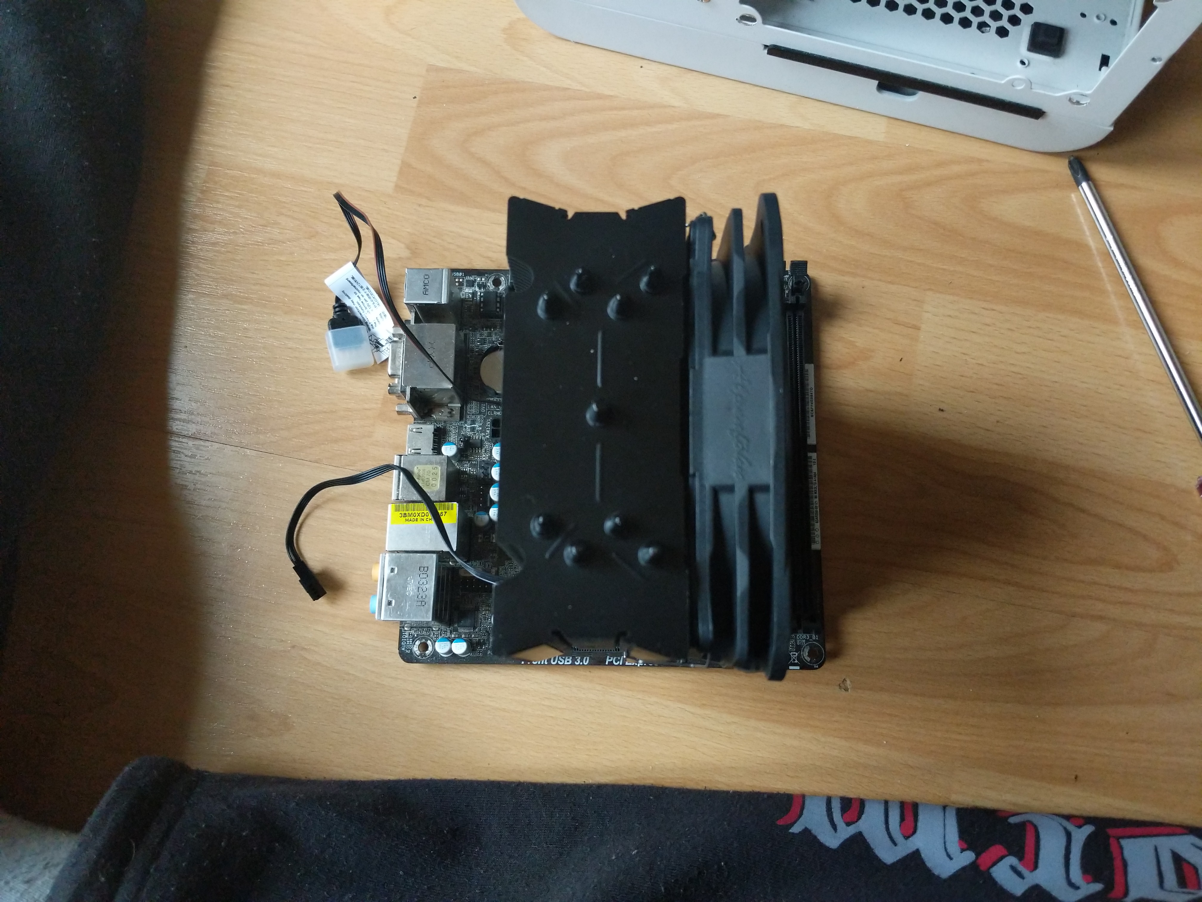

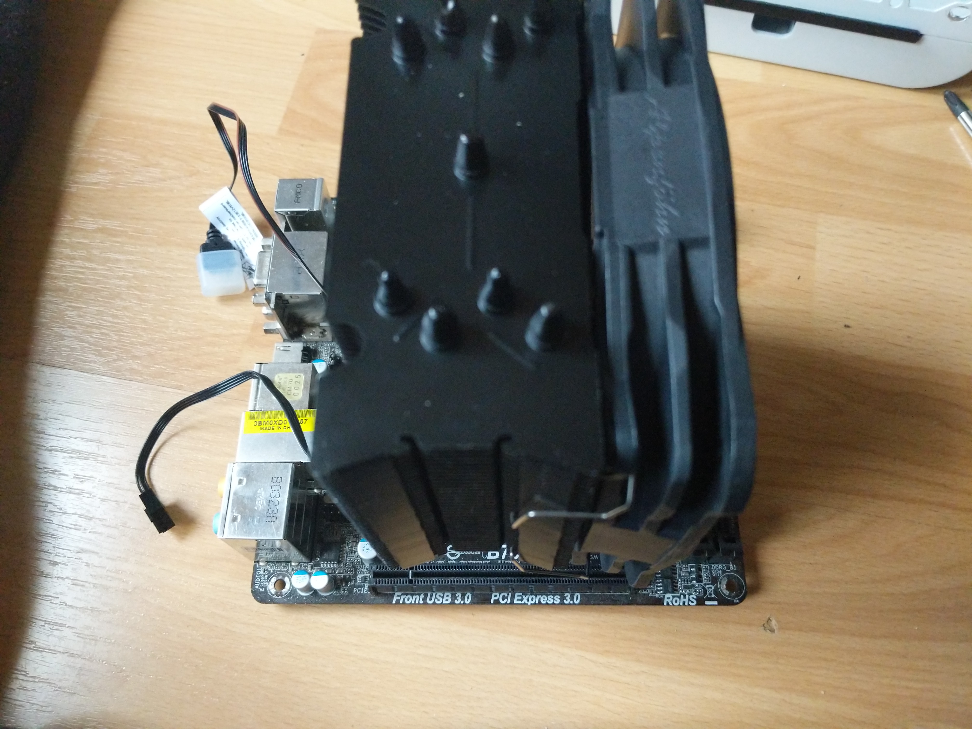

Jetzt habe ich mir den Ben Nevis adv. RGB gekauft da er gerade im Angebot war und es ist genau das passiert was ich befürchtet hatte ... er blockt den PCIx Slot -.- so nervend .. bleibt mir also im Ganzen nichts anderes als wieder eine AiO Lösung in Betracht zu ziehen?
Kann nur noch mal auf den Noctua u9s verweisen, der passt auf jeden Fall und ist nicht zu unterschätzen, ziemlich massiver und kompakter Kühler, der gut was kann.
