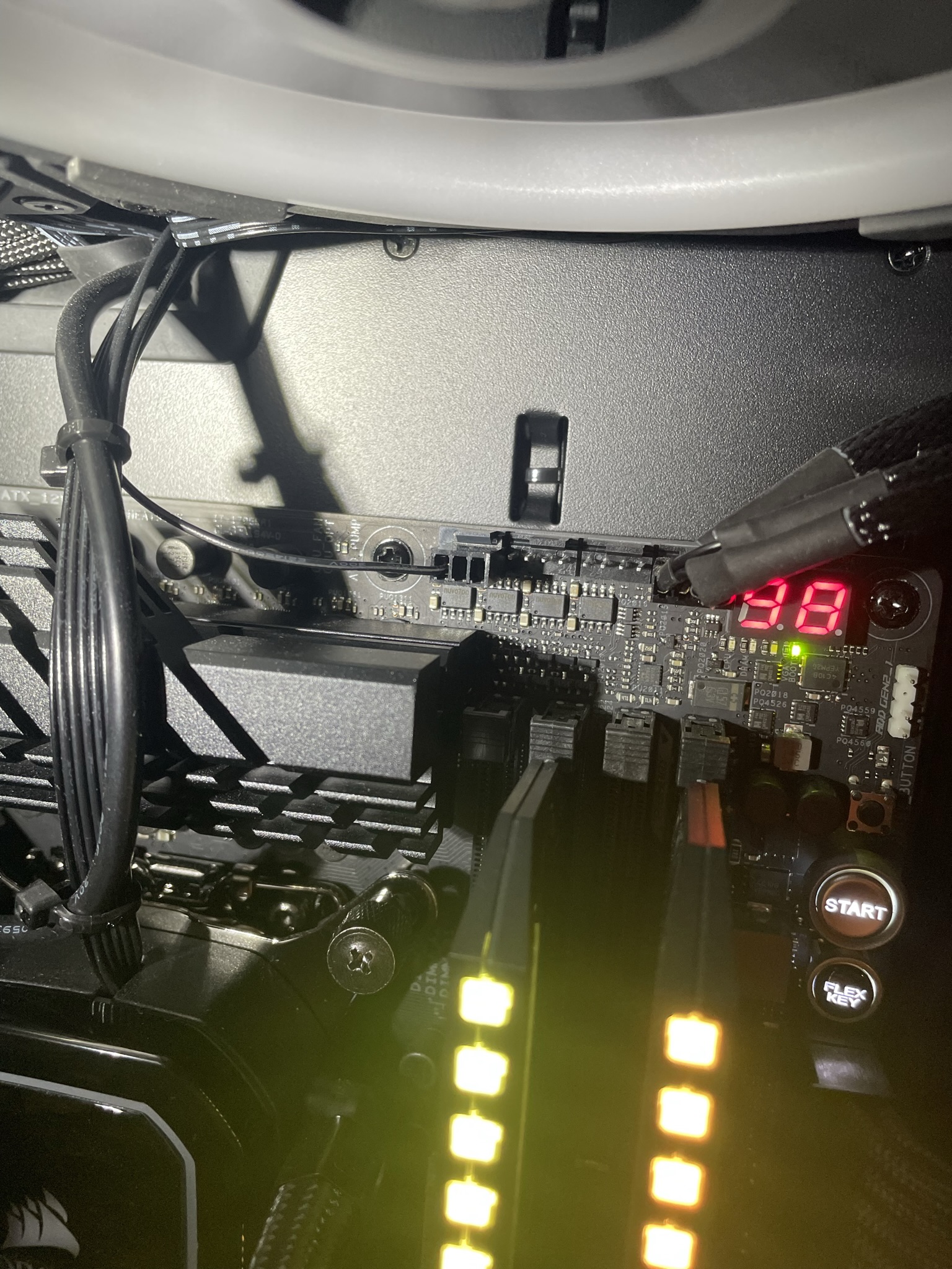

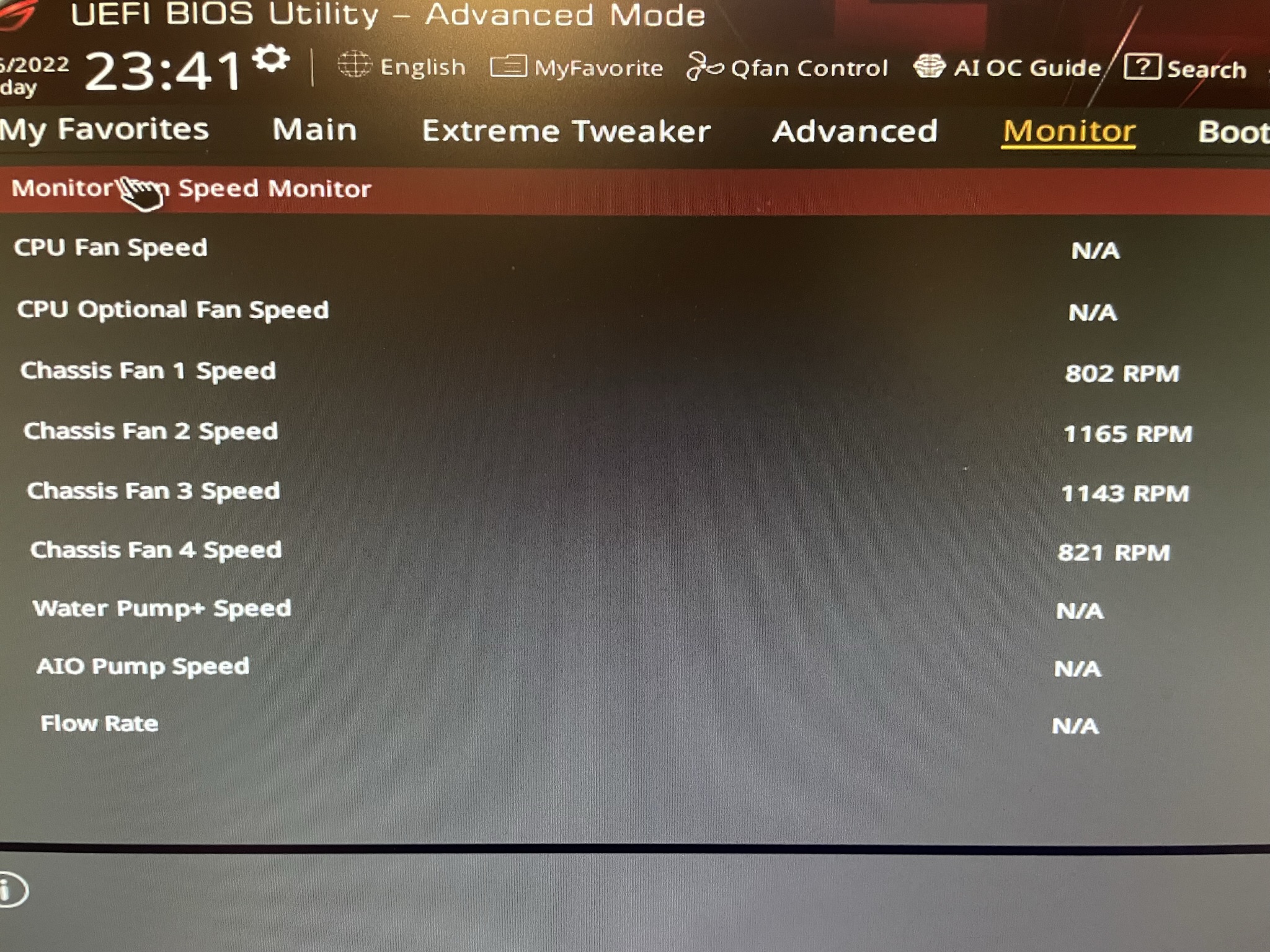

Habe auf DC umgestellt, aber jetzt startet der PC gar nicht mehr. Bzw. ich bekomme diesen Error:
Alle Kabel sitzen korrekt ist weiss nicht mehr weiter... ist die AIO am Arsch?

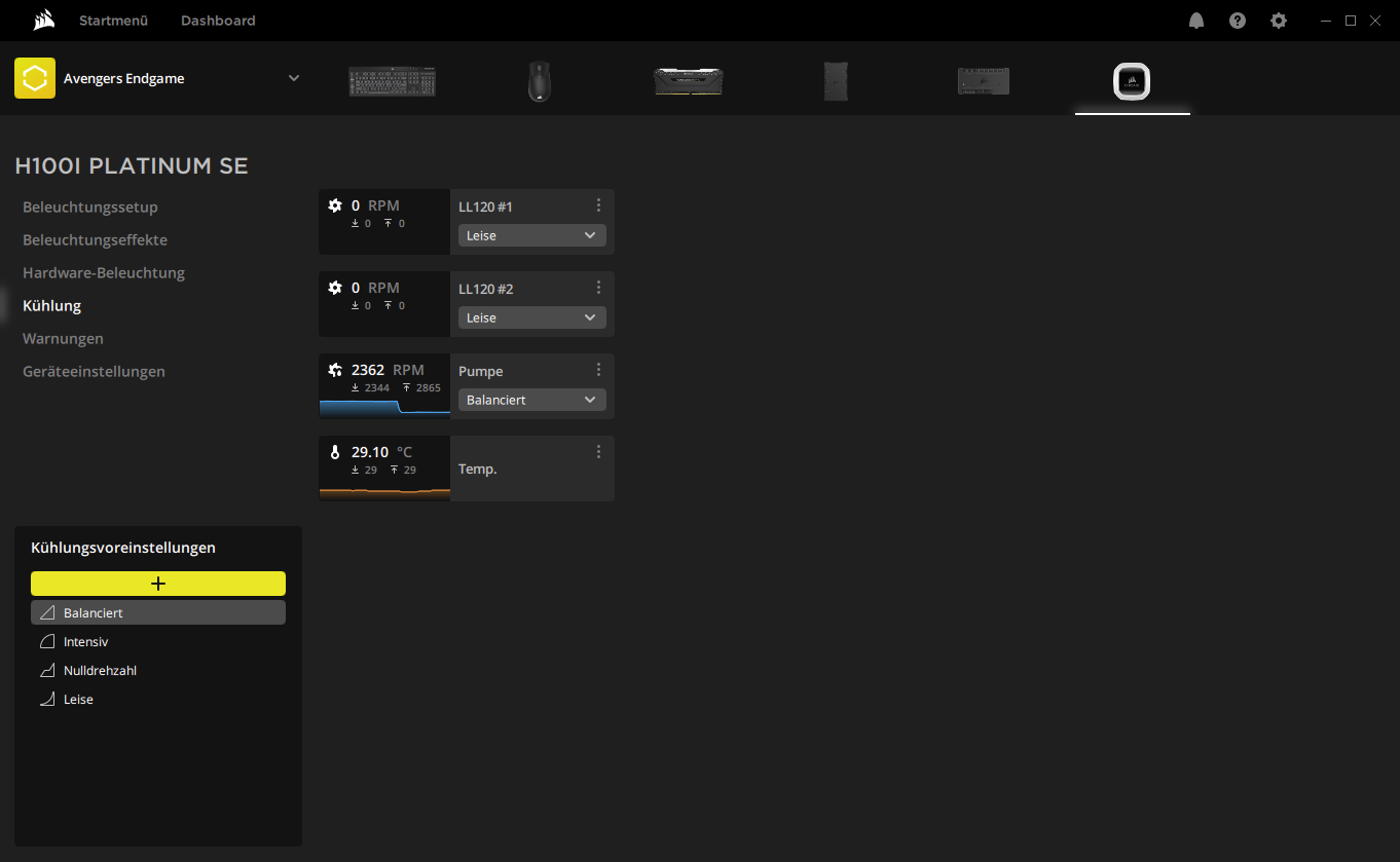

Pumpendrehzahl kann ich auch im Icue anpassen nur die Lüfter Geschwindigkeit nicht nicht.

Was wird den so in iCUE angezeigt? Wird die AiO erkannt? Wenn ja, kann dort die Kühlung (Drehzahl der Pumpe) eingestellt werden?
Genau in der Icue werden die 3 Lüfter und die Pumpe angezeigt. Pumpe kann ich beliebig ändern aber die Lüfter nicht.

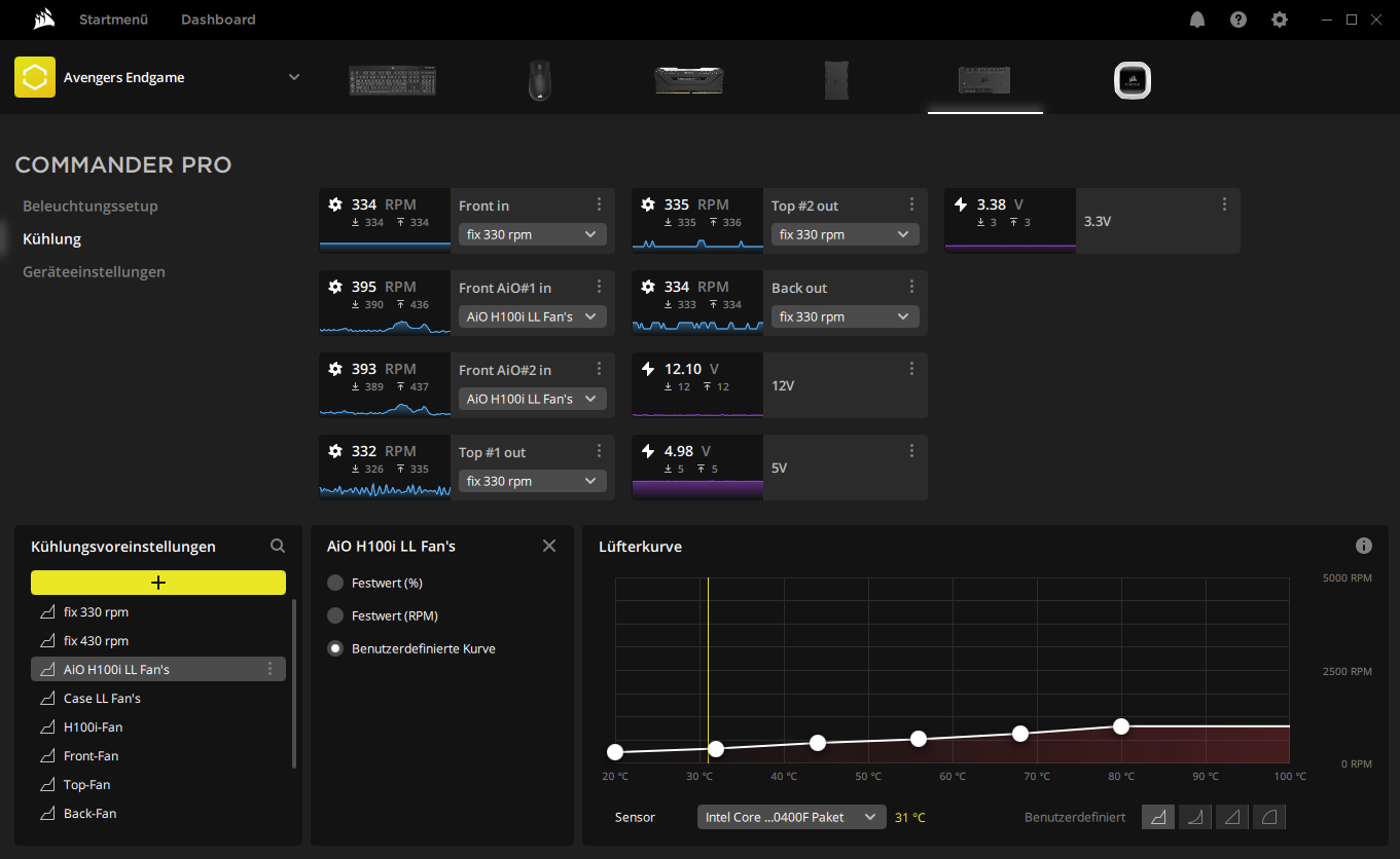

Dafür habe ich den Comander Pro. Da die Lüfter dort verbunden sind, muss ich dann auch dort die Regelung definieren. Siehe die Bilder. Die Fan Header der AiO sind nicht in Gebrauch.
Wenn deine Lüfter der AiO also auf dem Mainbord angeschlossen sind, dann musst du natürlich dort die Regelparameter für die Kühlung definieren. Corsair nutzt eigentlich immer PWM Lüfter. Also im BIOS auf PWM stellen und eine passende Lüfterkurve definieren.

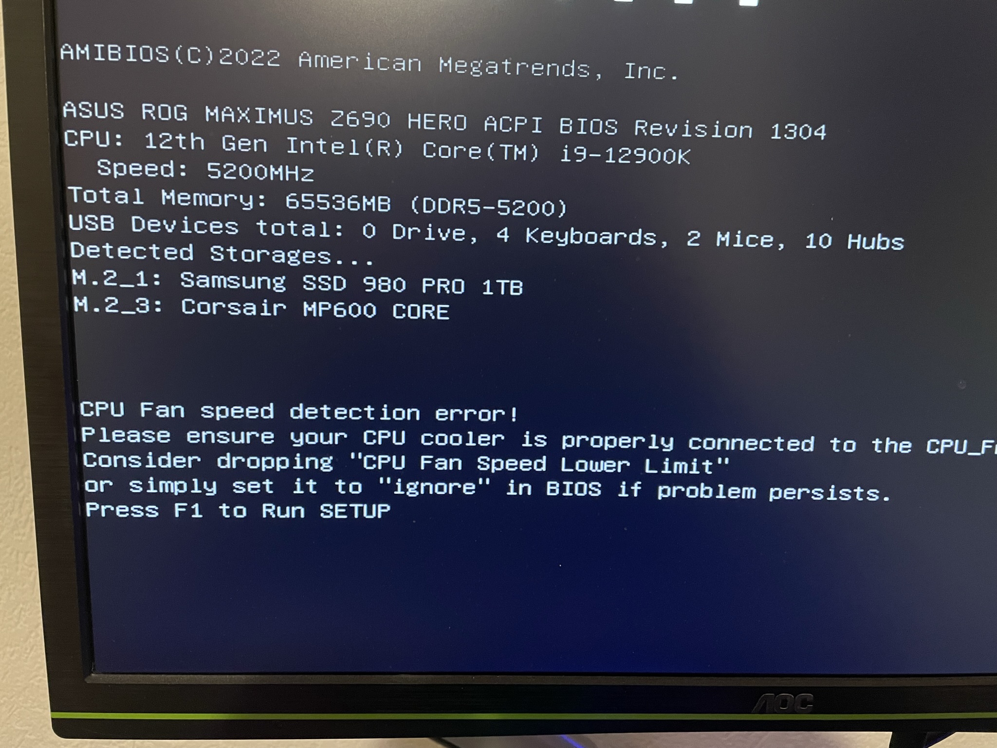

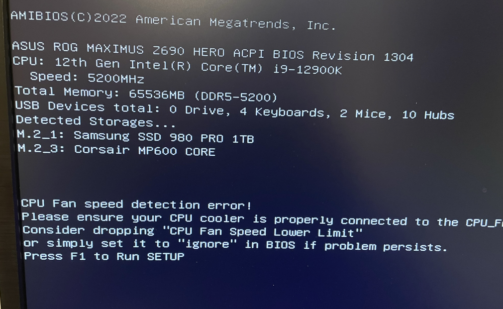

4522254354 schrieb:
dem genannten Error.
Dem hier??
Da steht doch, was du machen sollst.
Ins BIOS und den CPU FAN auf ignore stellen.
Bei dem Error einfach im BIOS erstmal "CPU-Fan Speed detection Error" auf "ignore" stellen.
Kann auch sein, dass die Option ein bisschen anders heißt (CPU Fan Speed -> ignore) oder so ähnlich.
Das kann man machen, wenn man sich, wie du, sicher ist, dass die Lüfter laufen.
Kommt nur daher, dass die n System momentan keinen verlässlichen Wert von CPU Fan (sprich, deiner AiO oder was auch immer am CPU_Fan Header hängt) bekommt.
Danach solltest du erstmal wieder ins Windows kommen und dann sehen wir weiter.

Nein, aber dann kommst du wenisten erstmal wieder ins Windows.
Momentan bekommt dein Board kein Tachosignal vom CPU_Fan Header und gibt sicherheitshalber die Warnung aus, die Du siehst.
Also Im BIOS den Headr auf "ignore" stellen.
Dann bootet auch der Recher wieder.

Wenn du es nicht hinbekommst, dann schließ die 3 Lüfter der AiO doch an die Pumpe an. Von der Pumpe müssten 3 Kabel abgehen. Daran kommen die 3 Lüfter für die AiO. Dann werden die auch in iCUE angezeigt und du kannst die dann von dort Regeln.

Dazu bekommt dein Mainboard kein Tachosignal vom CPU_Fan-Header und blockt aus Sicherheitsgründen den Boot. Das Board glaubt einfach, dass deine CPU nicht gekühlt wird.
Man kann jetzt entweder im BIOS den Header, bzw. das Signal ignorieren um einen Boot ins Windows zu bekommen und dann weiter analysieren, oder man prüft Mal genau, welcher Fan wo genau angeschlossen ist, und drösselt das Ganze von hinten auf...

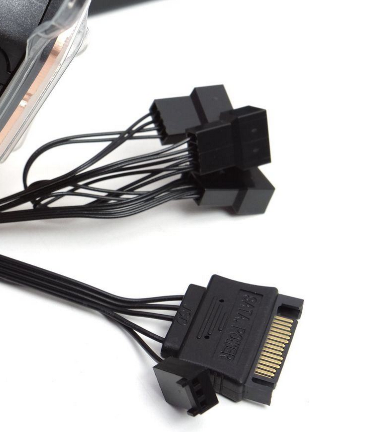

Hier siehst du die Kabel, welche von der Pumpe kommen.
Die oberen drei sind die FAN Header der AiO. Daran kannst du die drei Lüfter anschließen.
