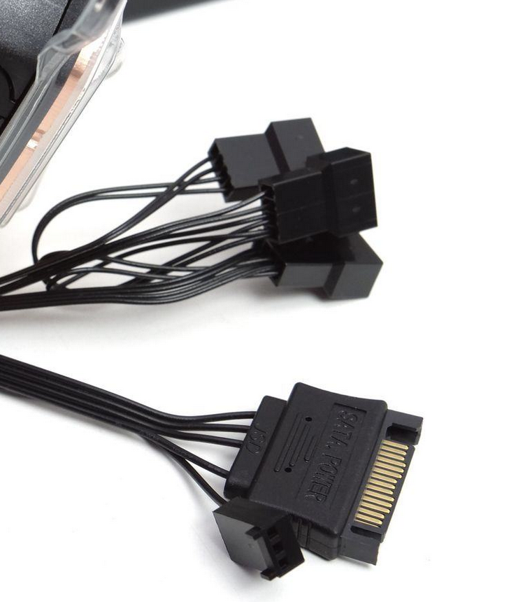

Hier siehst du die Kabel, welche von der Pumpe kommen.
Die oberen drei sind die FAN Header der AiO. Daran kannst du die drei Lüfter anschließen.
Dazu hat Corsair ja den Header mit dem einen Kabel nur dran. Hat er ja auf einem Bild auf CPU Fan vom Mainboard angeklemmt. Wenn die Pumpe tatsächlich nicht läuft, dann kommt da auch kein Signal an.
