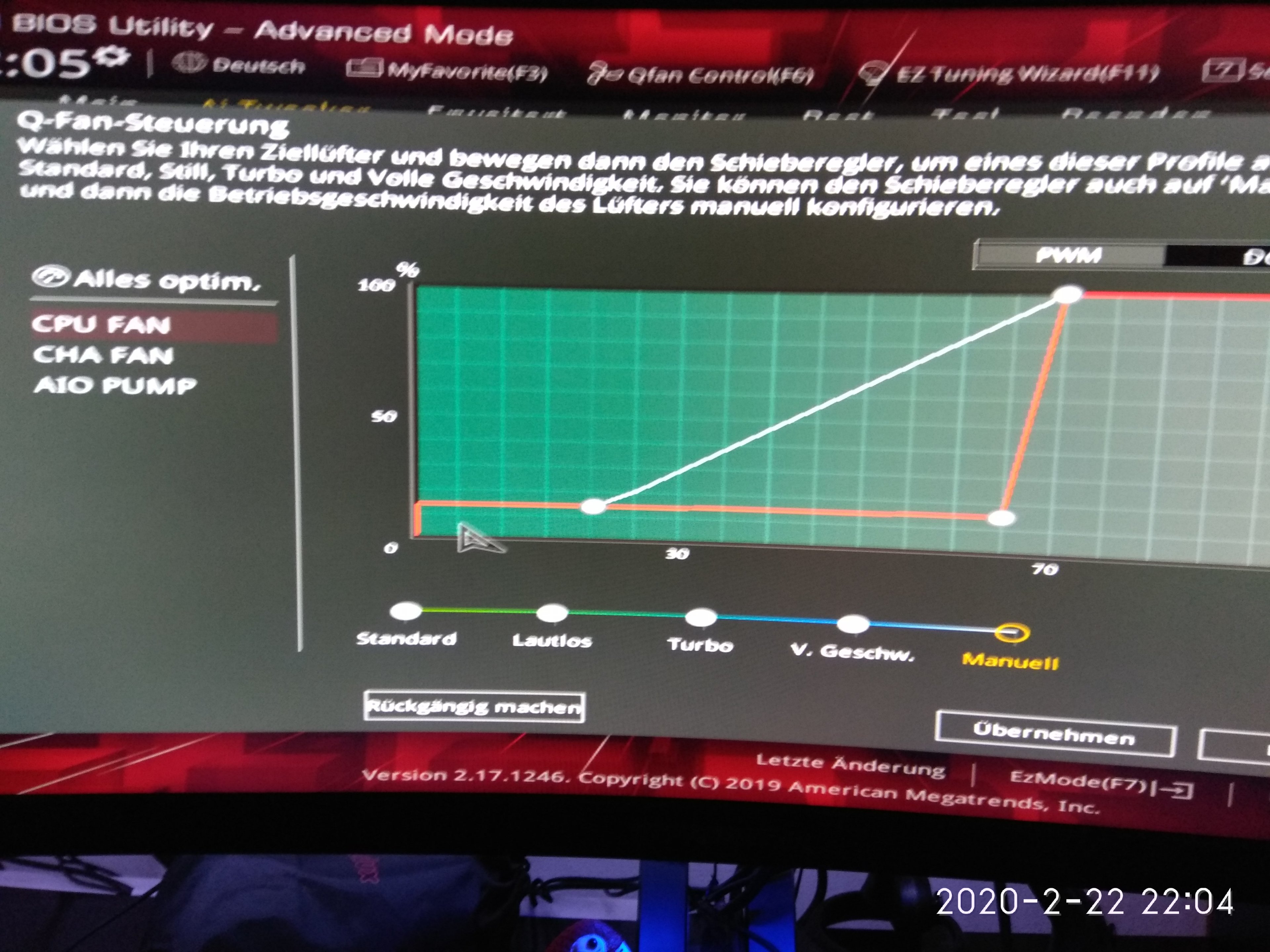

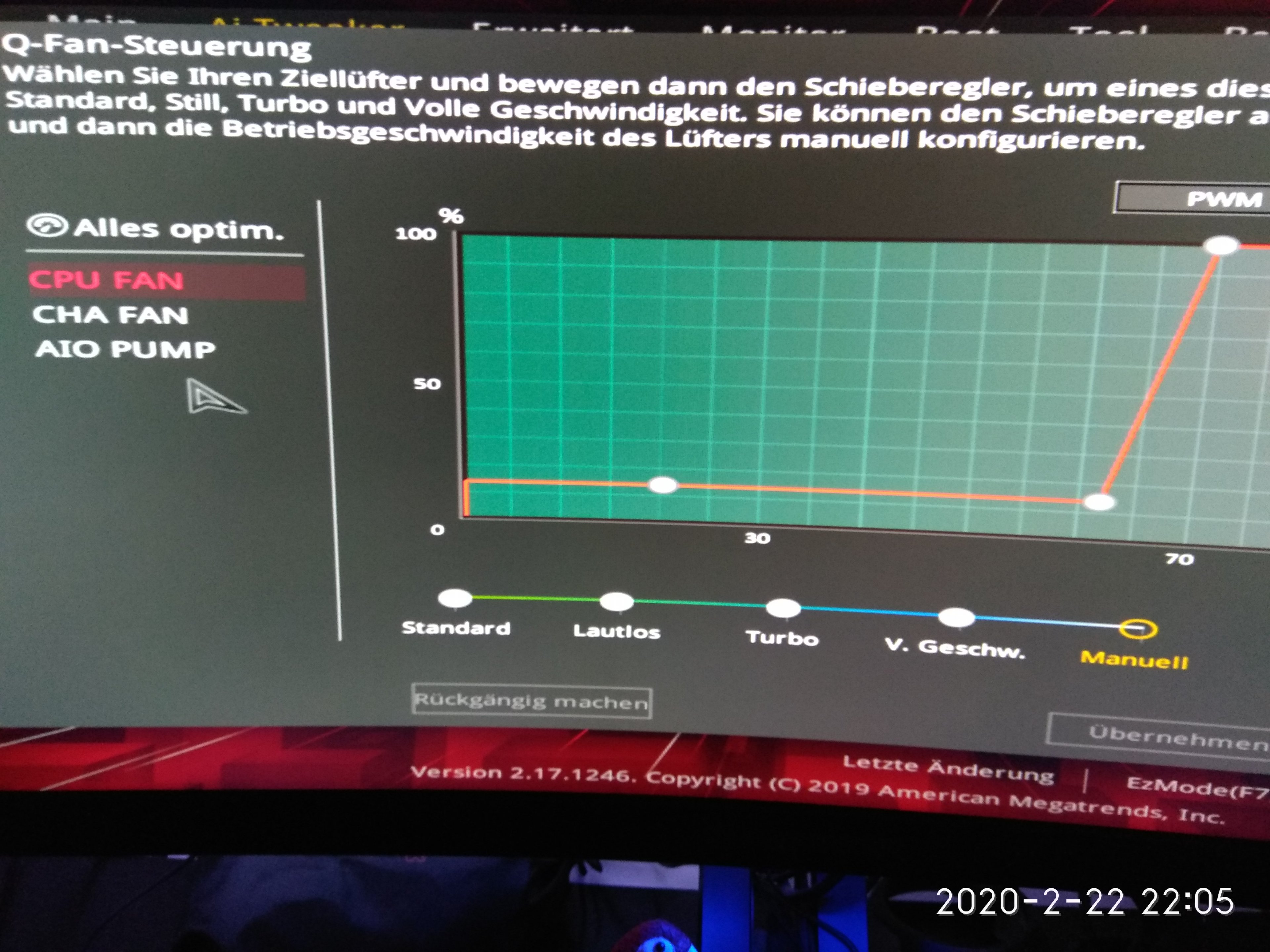

Problem ist hier wohl die Lüftersteuerung von ASUS, da ab 75°C die Lüfter auf 100% gezwungen werden. Dies erklärt aber nicht, warum es in IDLE laut wird. Kannst Du Deine Lüftereinstellungen mal berichten, ggf. Screenshot aus BIOS?

Hab Mal eben ein paar Fotos gemacht
Ja mehr Spannung liegt an aber und die Asus Einmessung habe ich auch vorgenommen. Temps bewegen sich im idle so bei 55-60 Grad wie vorher beim 2700

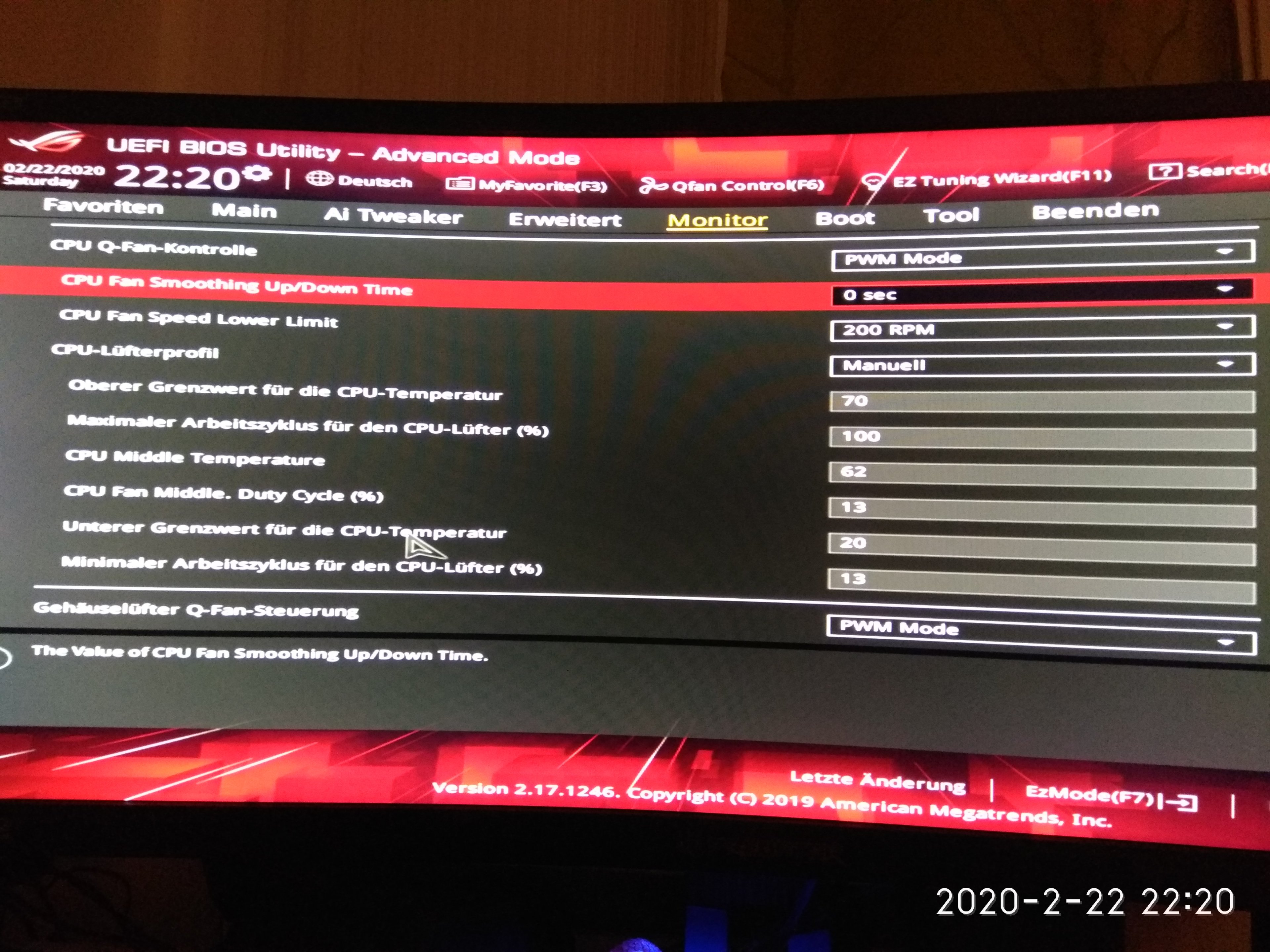

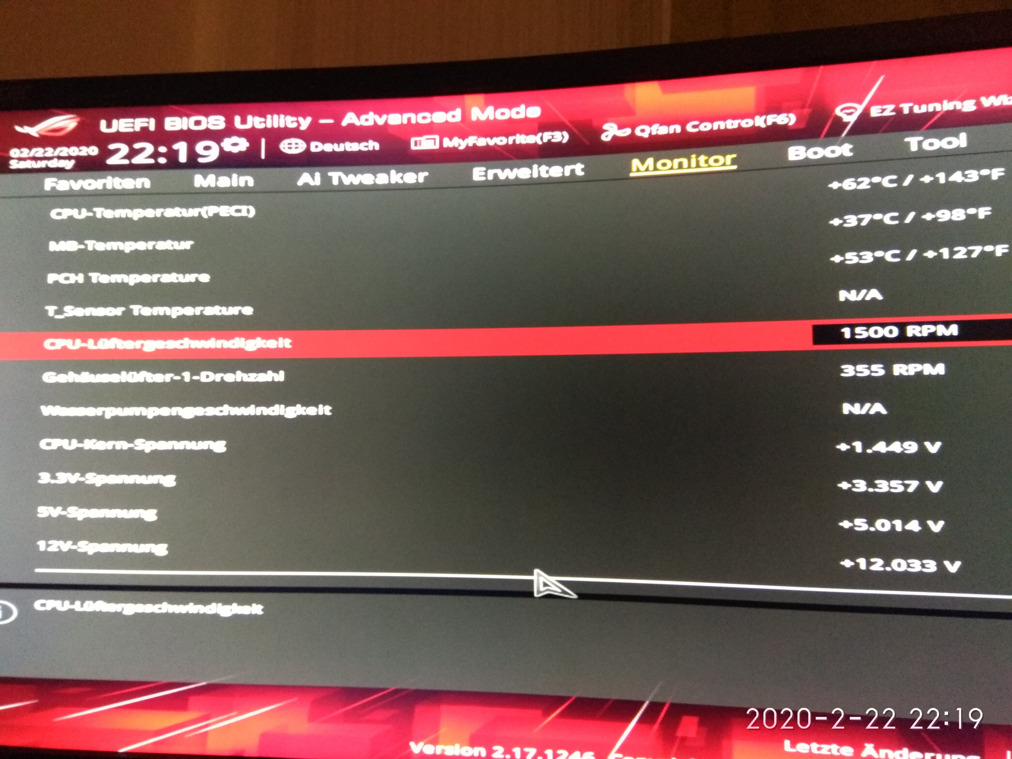

Die Lüfterkurve ist schon mal ein guter Start. Welche Drehzahlen zeigt denn das BIOS für die Lüfter an? Ist wirklich der CPU-Lüfter der lauteste? Welche Einstellungen hast Du im BIOS für "Smoothing up/down time" für die Lüfter vorgenommen (Unter Monitor / Q-Fan im Menü)
Ja definitiv der CPU Kühler.

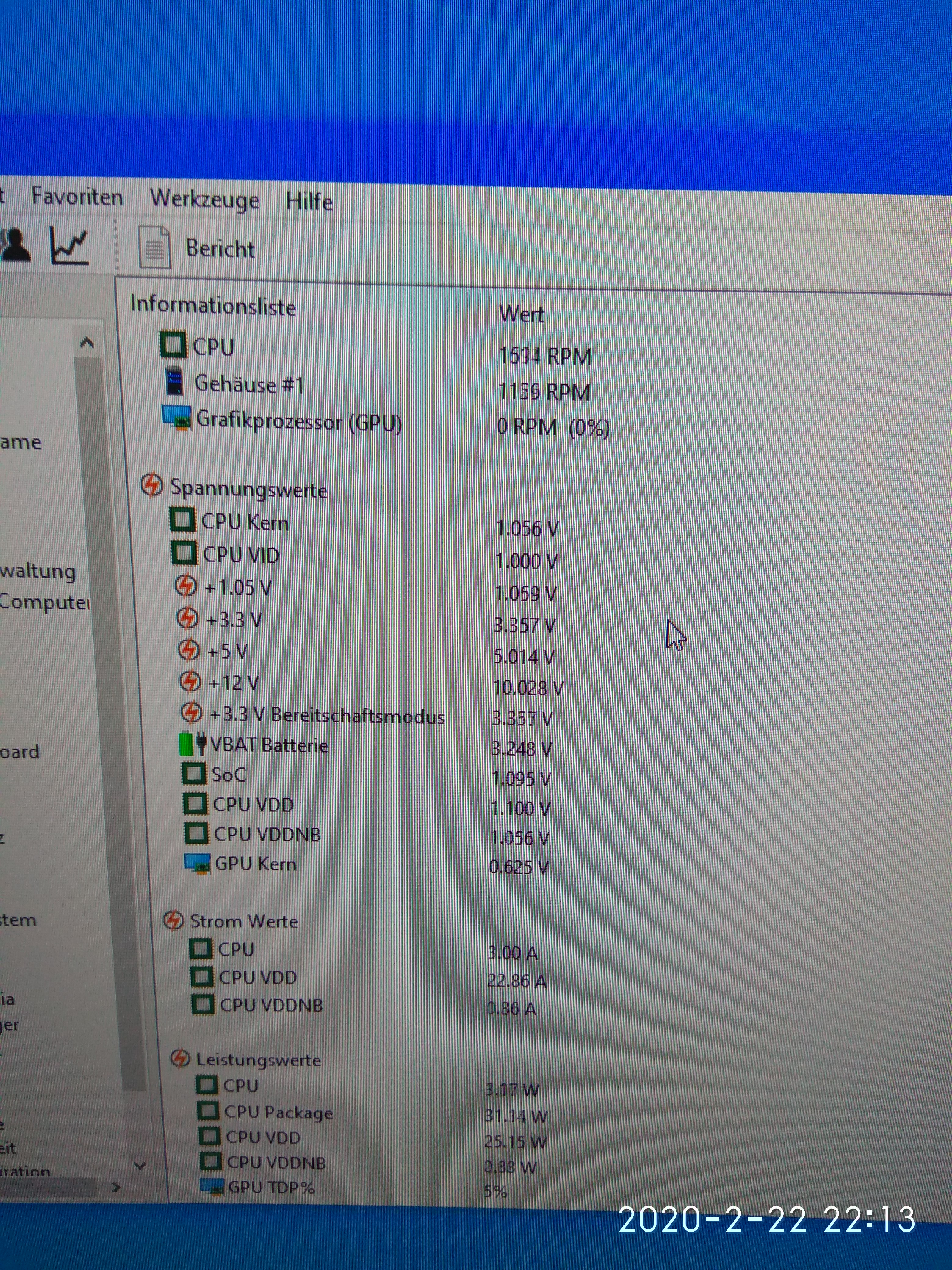

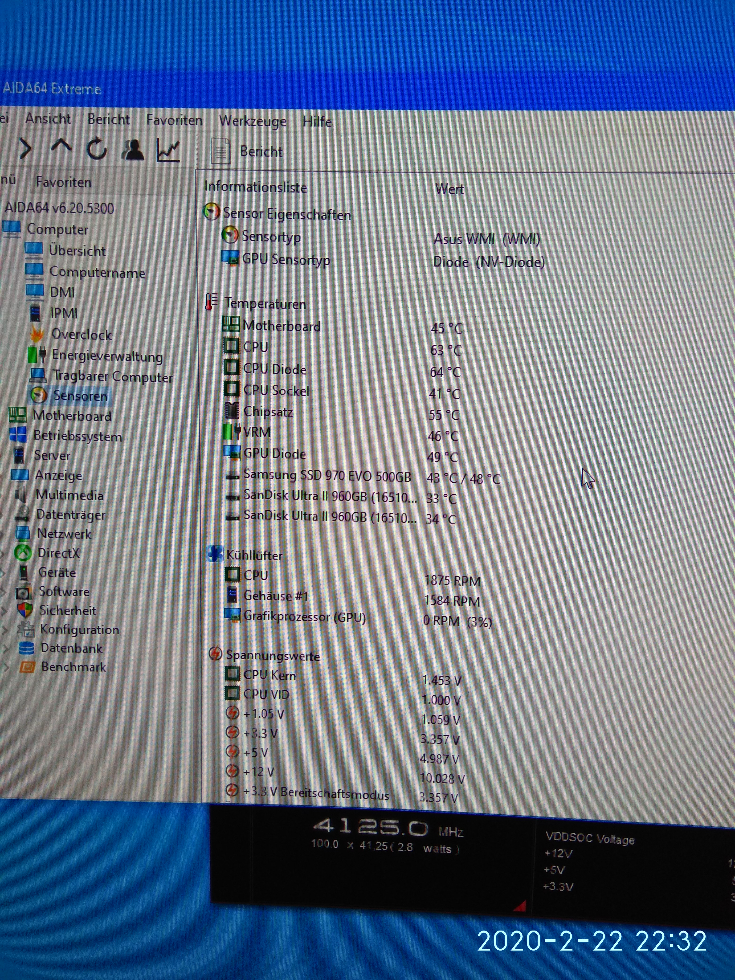

In dem Windows-Screenshot sehe ich einen Gehäuselüfter mit 1100 RPM und den CPU Lüfter mit 1500 RPM. Wie hoch ist denn die Temperatur der CPU? Falls das Tool keine Anzeige hat, lade mal HWMonitor oder HWInfo runter.

Die temps sind eigentlich in Ordnung
