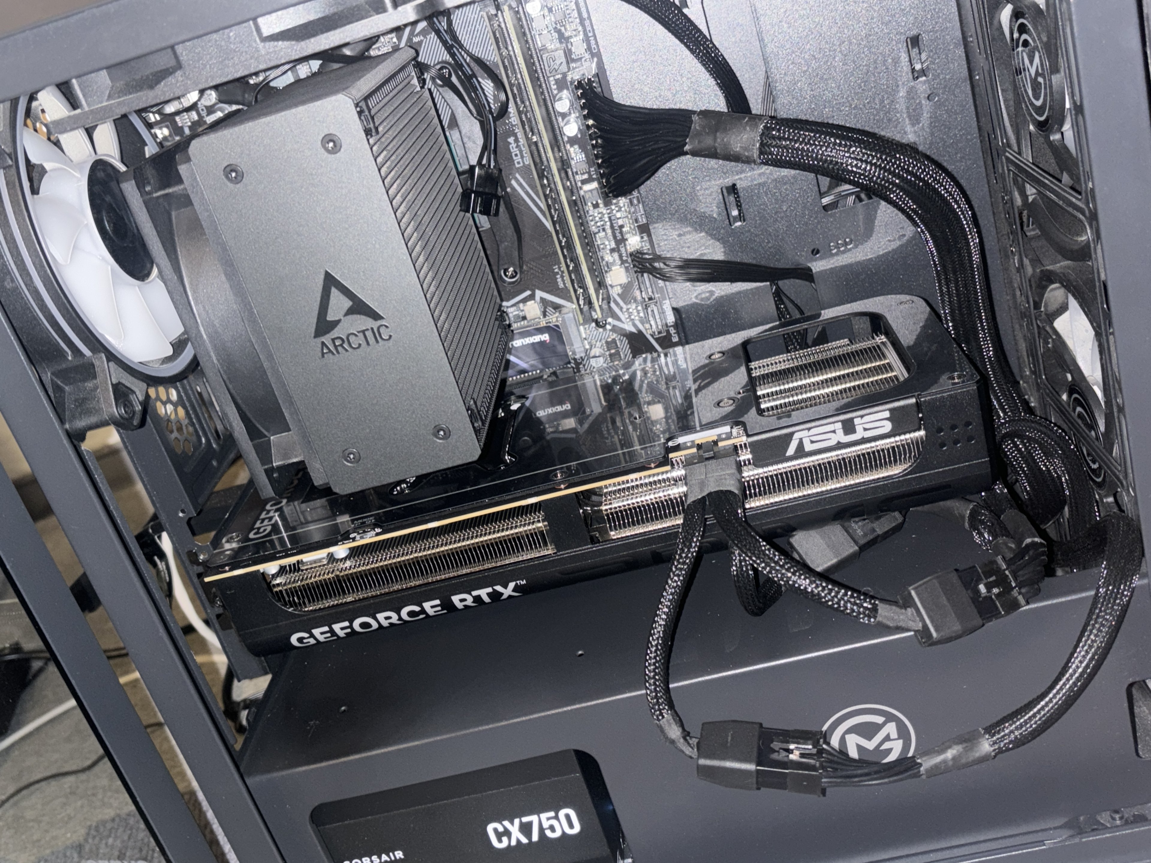

Ruckler seit CPU Wechsel
Da der zweite Lüfter des Arctic Freezer 36 CPU Kühlers fehlt und der einzig verbliebene sogar falsch herum montiert ist, bedeutet das wohl auch das der ganze PC wahrscheinlich zweifelhaft montiert und konfiguriert wurde. Da wird irgendwo etwas im argen liegen, ganz abgesehen von dem sehr günstigen Mainboard.
Reaktionen: _b1nd
Denke auch die Vorredner haben recht Lüfter korrekt montieren und die ppt auf maximal 95W begrenzen. Sicherstellen das der Speicher mit sen richtigen Timings läuft.
einfach auf 65W stellen. Dann sollte die CPU auf max. ~88Watt kommen unter Volllast.
Reaktionen: madmax2010 und djducky
Maximovic schrieb:
Puh, das Bild zum Samstag Abend hat mich gekillt :schluck:
@Maximovic Bitte den den Lüfter der CPU umdrehen und bestenfalls nach vorne setzen, dass die frische Luft, die von vorne reinkommt, auch durch den CPU-Kühler geleitet wird (sollte trotz RAM-Riegeln passen). Die warme Abluft geht dann nach hinten und oben raus, das passt. Und bitte die Folie auf der Grafikkarte entfernen!:daumen:
@Maximovic So ist´s optimal;)
Zerfleischt ihn doch gleich mit der ganzen Liebe eures Helfer Gens auf mindestens 100 Beitragsseiten.😅
Ob sich @Maximovic noch traut sich zu melden? Bitte keine Angst, trotz Belehrungen.

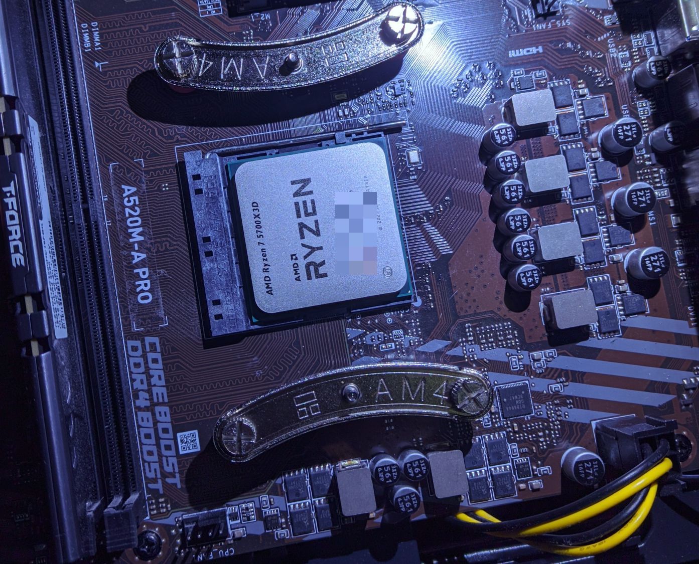

Gänzlich unproblematisch wäre dennoch ein Topblower Kühler gewesen, was in dem unteren Beispiel Einsatz fand und es wurde noch ein schwächerer TR Alternativlüfter verwendet. (Mit Originallüfter im 2000RPM Bereich sollte es zu keiner Zeit Probleme geben.) Prime95 SmallFFTs hat jedenfalls 3.8Ghz Allcore gebracht, was nicht der tägliche Programmeinsatz ist und anschließende CB R23 Durchläufe pendelten sich in den bekannten Ergebnissen ein. VRM Temperaturen landeten irgendwo um 70°C. Bekanntlich ist das aufgesetzte X3D Cache Design selbst heißer. Den 5800X auf einem voll funktionsfähigen A520 Sparbrett läuffähig zu bekommen sollte daher kein Problem sein. Buildzoid hat für Tests seinen 3950X auf einem Gigabyte A520 betrieben und das Gigabyte VRM Design läuft (trotz CPU Leistungsverlusten bei seiner 140W TDP) sehr zuverlässig. Habe ich bei einem aktuelleren A620 gemerkt.

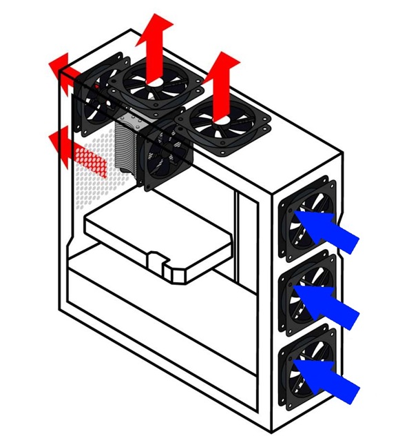

Da ja schon der Freezer 36 genutzt wird, kann ich auch nur wiederholenden Lüfter als Push nach vorne zu setzen. Der obere Gehäuseinlasslüfter kann auch nicht schaden, bringt halt mehr Umluft. Ganz leise bekommt man das ohne weiteres UV oder Core Optimizer ja nicht hin.
@_b1nd
Der Auslasslüfter vor der CPU im Dach ist eher nicht optimal. Eher sollte man mit einem oberen Einlasslüfter zur zusätzlichen VRM Kühlung arbeiten und den hinteren Lüfter mit etwas mehr Durchzug laufen lassen um einen Umluftofen zu verhindern.
Reaktionen: _b1nd
Verstehe deinen Punkt, das wirbelt dann aber den von vorne kommenden Luftstrom wieder durcheinander, Teufelskreis:rolleyes:
Reaktionen: djducky
