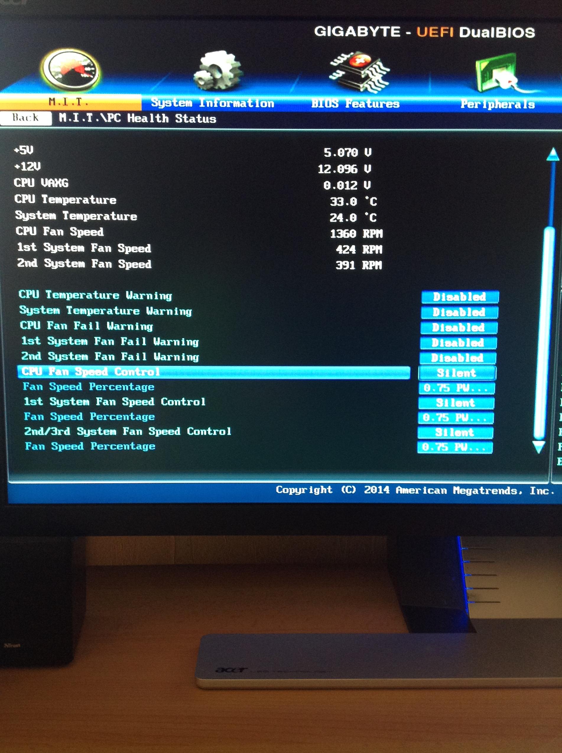

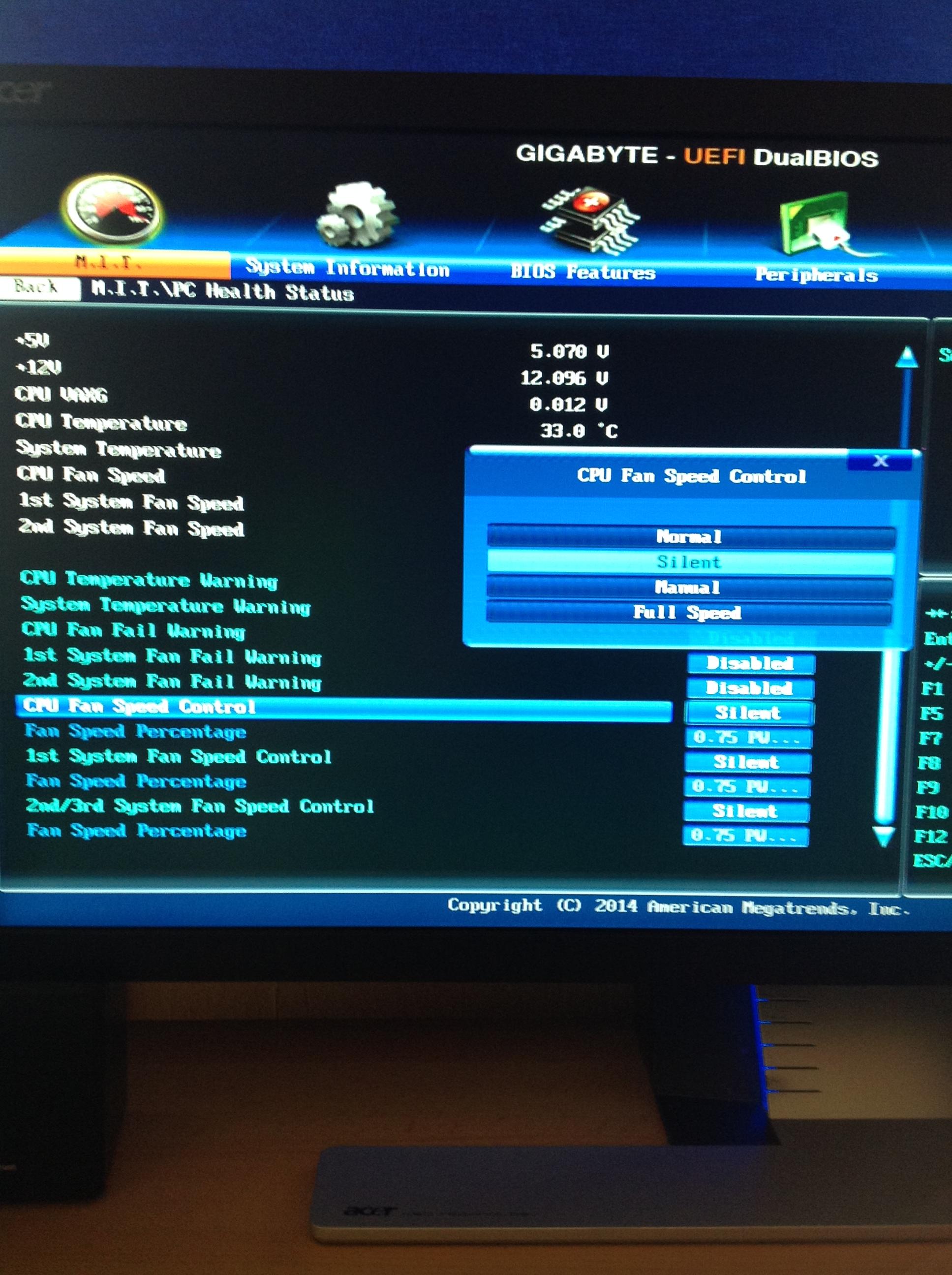

ich habe vor ein Paar Tagen ein kleineres Systemupgrade duchgeführt (cpu, mobo, ram) und heute dann endlich den Boxed-Lüfter durch meinen, schon zuvor verwendeten, Noctua NH-U12P mit einem NF-P12 Lüfter ersetzt.
Das Problem jetzt ist, dass der Lüfter immer auf 100% dreht und so einfach zu laut ist.
Habe daraufhin versucht ihn über Speedfan und BIOS runterzuregeln was aber nicht geklappt hat.
Im BIOS haben die Settings garkeinen Effekt gezeigt und in Speedfan kann ich nur die Graka regeln.
Verwendetes mainboard: Gigabyte GA-H97-HD3 mit nem Xeon 1231
Vielleicht hat ja hier jemand einen Tipp.

BIOS aktuell?
ggf. installiere das MB Utility von Gigabyte und regle es darüber
Lüfteranschluss 3- oder 4-Pin? Denke hier liegt das Problem, vermutlich wird das MoBo nur PWM / 4-PIN -Lüfter regeln können....
Ggf. mit den 5V / 7V -Adaptern nachhelfen, die beim Kühler / Lüfter beilagen...
Handbuch (PDF; gigabyte.eu) Seite 13
Pin-Belegung des Anschlusses:
  • CPU_FAN Anschluss:
    1. Pin GND, 2. Pin +12V (fix), 3. Pin Sensor (Drehzahl), 4. Pin Steuerung (PWM-Signal)
Im UEFI/BIOS ist auch keine Möglichkeit zwischen Spannung und PWM umzuschalten:
CPU Fan Speed Control (CPU_FAN Connector)
Allows you to determine whether to enable the fan speed control function and adjust the fan speed.
  • Normal
    Allows the fan to run at different speeds according to the CPU temperature. You can adjust the fan speed with EasyTune based on your system requirements. (Default)
  • Silent
    Allows the fan to run at slow speeds.
  • Manual
    Allows you to control the fan speed under the Fan Speed Percentage item.
    Full Speed
    Allows the fan to run at full speeds.
Allows you to control the fan speed. This item is configurable only when CPU Fan Speed Control is set to Manual. Options are: 0.75 PWM value / °C ~ 2.50 PWM value / °C.
Daher ist davon auszugehen, dass am CPU_FAN Anschluss mur ein PWM-Lüfter gesteuert werden kann.
