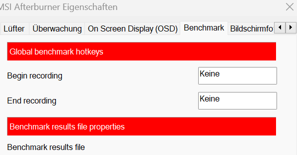

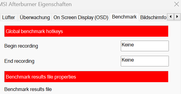

Du meinst diesen Benchmark-Bereich (siehe Bild), dass ich dort einfach Tasten zuweisen muss. Habe ich das richtig verstanden?
Wenn Du das RTSS Overlay benutzt, dann definiertest Du die Tasten im RTSS und nicht im AB.
Reaktionen: s1ave77

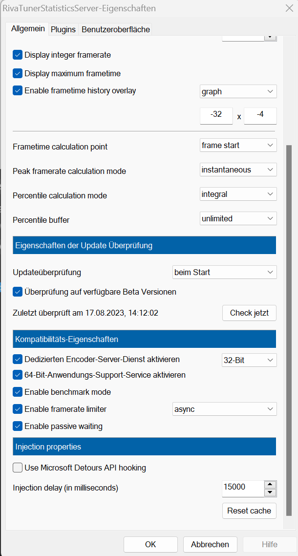

Also, Leute, ich bin hier ziemlich überfragt. Wenn ich ganz klassisch den MSI Afterburner benutze, funktioniert das mit den Low 1%, 0.1% usw. Eigentlich wollte ich nur die durchschnittliche FPS-Zahl anzeigen lassen. Gibt es vielleicht auch eine Alternative zum MSI Afterburner bzw. zum RivaTuner?

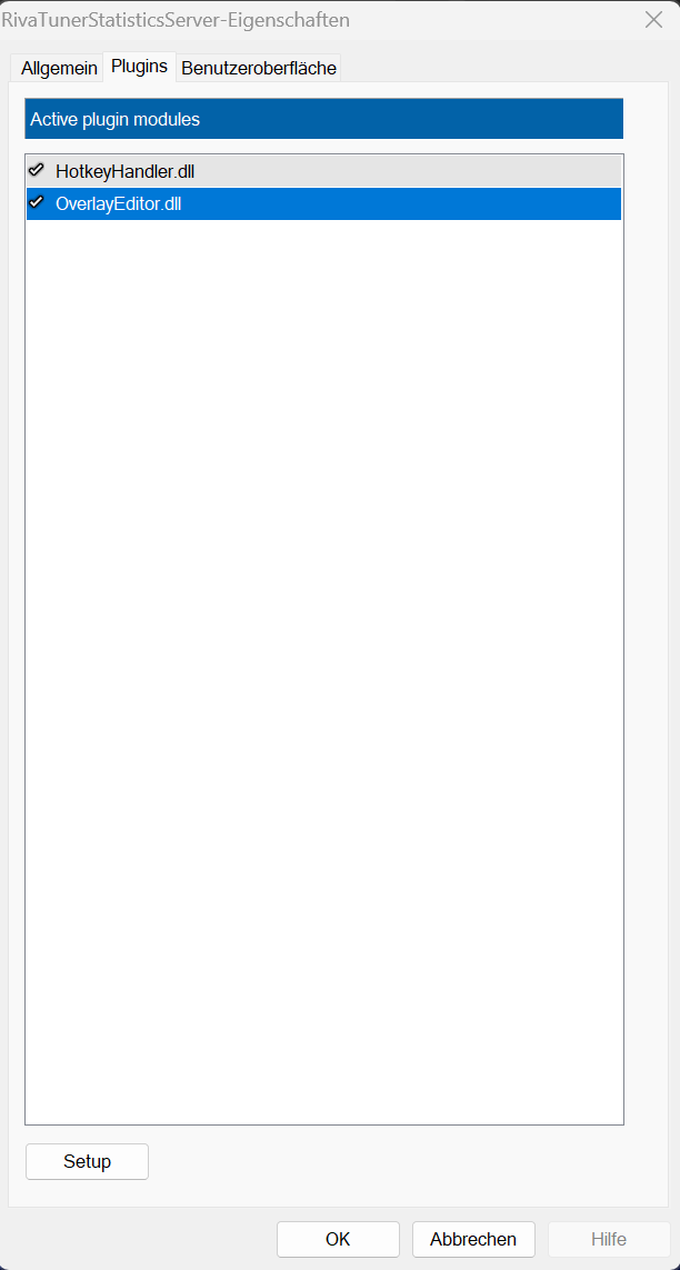

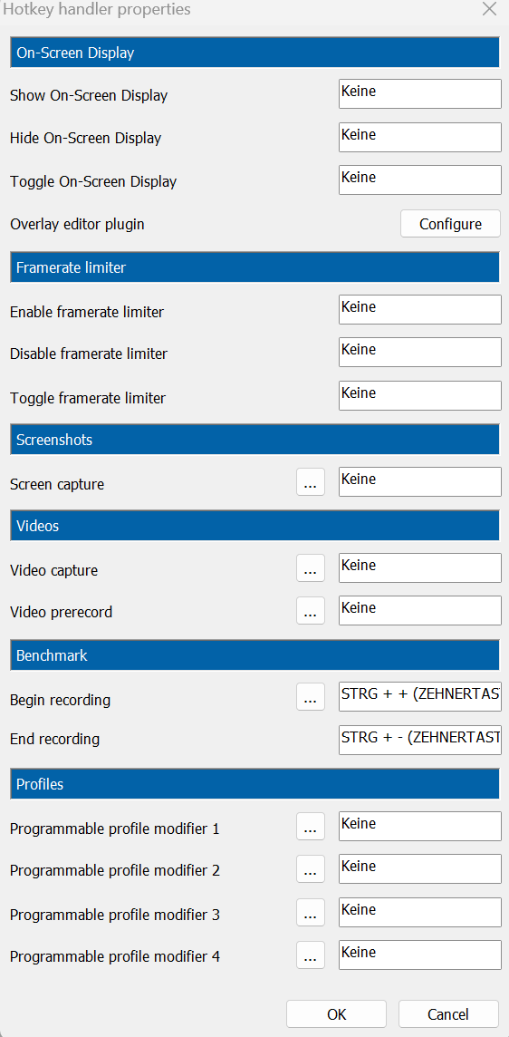

Check mal ob der HotkeyHandler auch aktiviert ist. Ist etwas schlecht zu sehen. Der Haken sollte genauso aussehen wie der beim Editor.
Momentan ist eingestellt, daß STRG + + (+ auf dem numpad) den Bench startet und STRG + - (Numpad) stoppt. Muß nur aktiv sein. Klappt bei mir problemlos. So kann ich das OSD ausblenden und das Framelimit an/ausschalten (jeweils Toggle mit einer Taste).
Jetzt biste so weit gekommen, und willst kurz vorm Ziel aufgeben? Fehlt doch nur der Tastendruck.
Start zeigt die AVG-FPS an.
Stop friert den Wert ein.
Ein weiteres Stop löscht die Werte.
Start zeigt die Werte wieder an und so weiter.
Und klar. Einfach Alt+R ist die Alternative.
Aber Du wolltest es ja genau so wie auf dem Screenshot. Und wenn man etwas genau so haben will, wie jemand anderes es zusammengebaut hat, dann fragt man denjenigen oder investiert Hirnschmalz.
Leichte Lösungen gibt es immer, aber das wolltest Du ja ursprünglich nicht^^

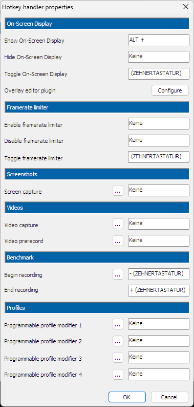

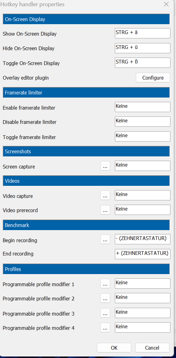

Der HotkeyHandler ist aktiviert und Tasten sind zugeordnet, doch wenn ich die zugeordneten Tasten drücke, passiert nichts.

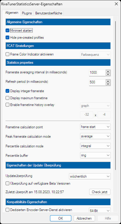

Du hast die Tasten nicht doppelt vergeben?
Du hast die Werte nicht im RTSS und im Afterburner gleichzeitig "überwacht" und im OSD?
Wie sieht der AVG-Wert aus?

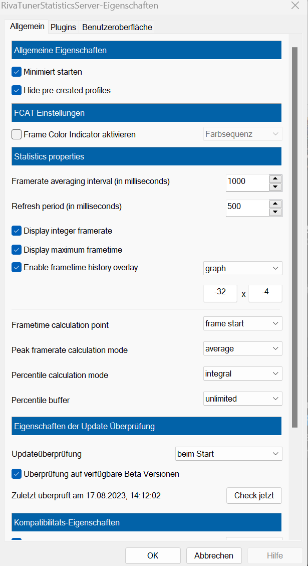

Bei mir sieht das Setup Allgmein z.b. so aus, und ich erinnere mich auch nicht, da intensiv rumgeklickt zu haben. D.h. Du hast schon einige Werte gegenüber dem "Default" verändert.
Da sind zwei Klicker weniger, als bei Dir.
Und auch die Werte darunter hab ich anders (nur als Hinweis, weil es ja bei mir funktioniert).
Reaktionen: s1ave77

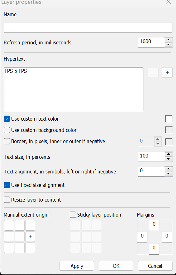

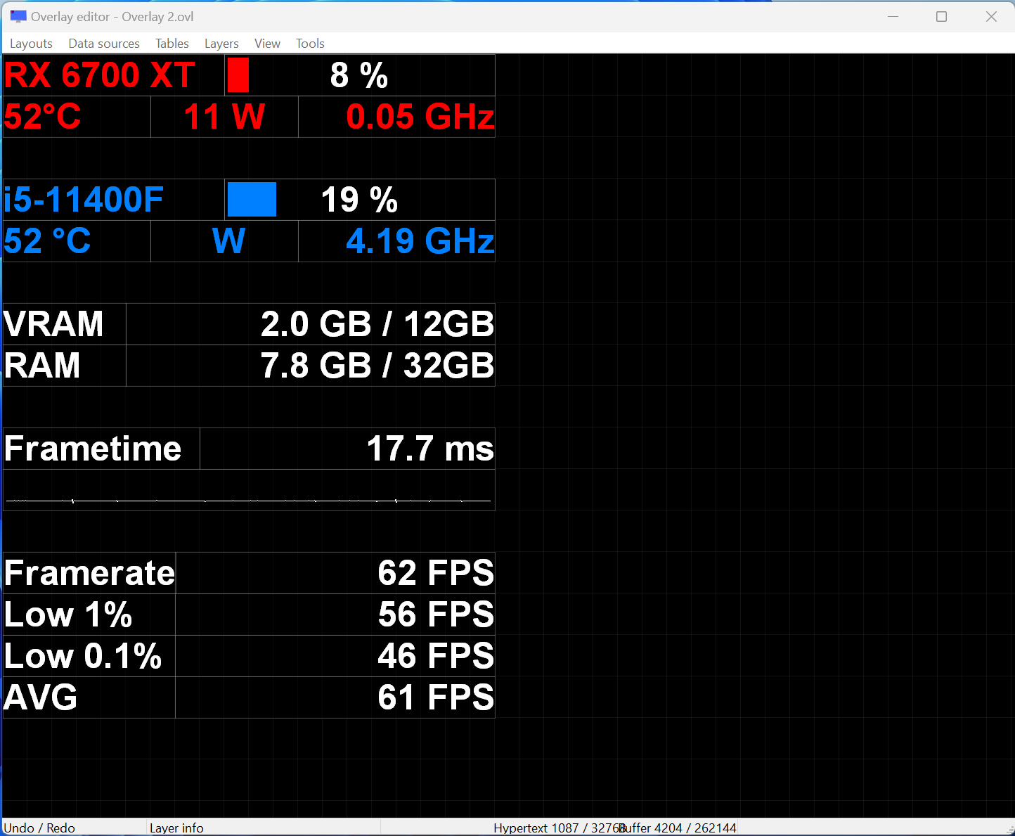

Herzlichen Dank, @HisN du hast mich endlich auf den richtigen Riecher gebracht. Das Problem lag darin, dass ich bei den Layer-Eigenschaften immer auf das Plus rechts neben dem Textfeld gedrückt habe und durch die Datenquelle die Daten ausgewählt habe. Jedoch war das der komplett falsche Weg. In Kombination mit den Vergleichszeichen bin ich endlich auf den richtigen Weg zu den korrekten Daten gekommen. ENDLICH! 🙃
Auch hatte das nichts mit der Tastenzuordnung zu tun, nur die Quelle war die falsche. 😜
Ansonsten möchte ich mich bei allen für die Geduld und Hilfsbereitschaft bedanken.

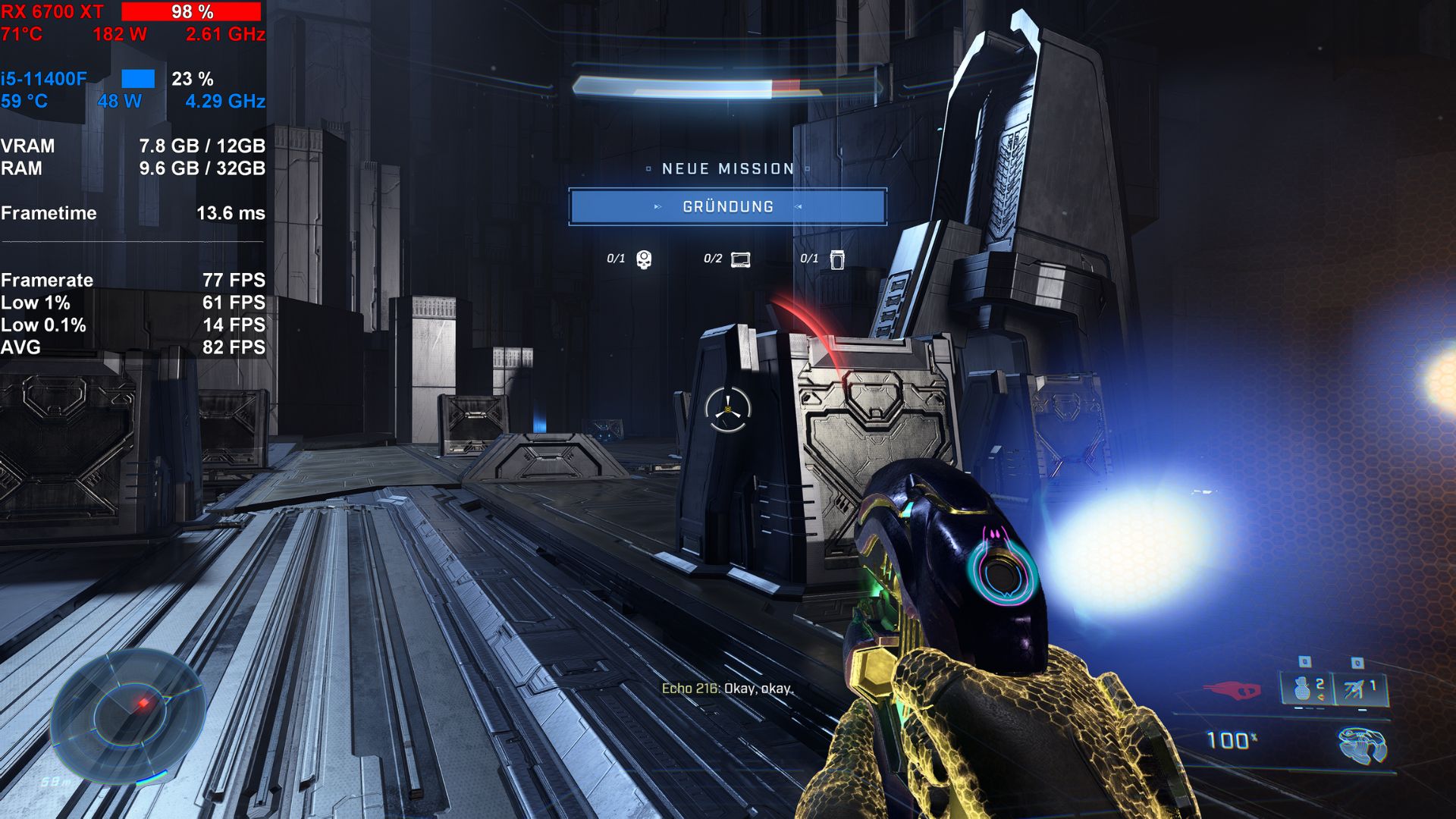

Bist Du noch so lieb und zeigst uns das Ergebnis, wenn es fertig ist bitte?
Würde mich voll interessieren @VenomousShadow
Reaktionen: s1ave77 und VenomousShadow
Gerne doch! 🙂
Reaktionen: s1ave77 und HisN
Super :-)
