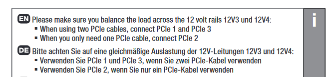

Netzteil PCIe1 und PCIe2 auf den neuen RTX-40er Stecker der in die Grafikkarte geht.
im handbuch des Netzteils steht, dass du genau das nicht machen sollst:
Danke für den Hinweis, ich war etwas erschrocken und hab nochmal aufgeschraubt und habe nachgesehen.
Sie sind tatsächlich nach Anleitung verbaut.
PCIe1 (ganz Links)
PCIe3 (ganz Rechts) nicht zwei. Sorry für das Missverständnis!
