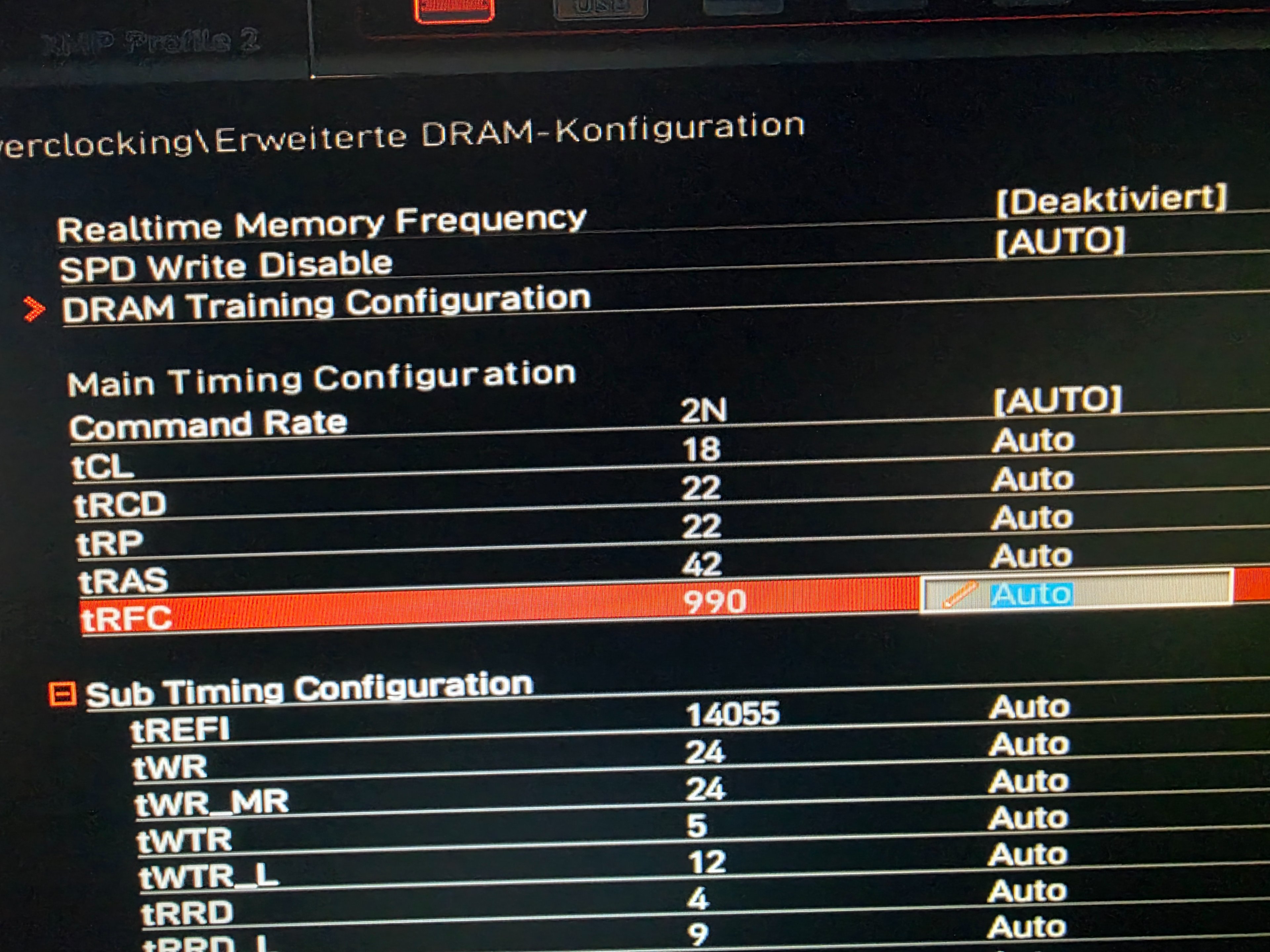

Noch eine Frage, ich wollte gerade den tRC Wert einstellen. Habe aber nur tRFC gefunden.
Ist das normal, dass der Wert auf 990 steht?
Wo finde ich den tRC Wert? Wollte den RAM mal auf 3200Mhz Cl 16 laufen lassen zum Test.
Mit 16 - 20 - 20
Sollte ich den tRAS Wert auch anpassen?

Habe denn Ram jetzt mit 3200 16-20-20 laufen, aber wo ich den tRC Wert einstelle keine Ahnung. Den tRFC Wert habe auf 990 stehen lassen.

Stell einfach die Haupttimings ein, wie es auf den Riegeln steht, ansonsten kannst du tREFI hochsetzen auf 32768, wenn das gut läuft auf 65535 und testen. Das sind die Stromimpulsewiederauffrischungszyklen.
Dann tRFC vorsichtig runterloten Richtung 600 evtl 500, nicht übertreiben. Du hast keine Samsung B-Dies, weiter runter kommst du nicht. Das muss aber auf Stabilität getestet werden. TestMem5 wäre da dann doch sinnvoller.

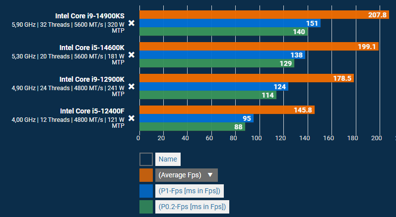

Klar haben sich die Werte in synthetischen Benchmarks durch die zusätzlichen Kerne verbessert. In Spielen wird sich der Unterscheid in Grenzen halten, die TDP des 12700 beträgt auch nur 65W und der Boost ist nur 300 MHz höher. Von der zusätzlichen Kernen profitieren Spiele nur bedingt. Klar wird die CPU nicht sonderlich heiß, wenn PL1 auf 65W eingestellt ist. Das limitiert aber auch die Performance.

BF6 mag die zusätzlichen Kerne. Die 65W bremsen die Kerne allerdings wieder etwas ein, wobei mit deinem Kühler sowieso nicht viel mehr zu holen wäre.
Einen stärkeren Boost hättest du mit einer Raptor Lake CPU (ab 13600K oder 14600) bekommen:
Sollte man allerdings nicht gebraucht kaufen und nur mit aktuellen BIOS betreiben.

Lass das mit dem tFAW 16 (wieder auf Auto machen), das ist bereits ziemlich straff und könnte deine Fehler ausgelöst haben, Subs alle auf Auto lassen und Command Rate, das ist das unterste der Hauptimings auf 2 setzen. Da geht nur 1, 2 oder Auto. 2 setzen da. 1 is zu riskant.

- Command Rate muss ich gleich mal suchen. Habe ich noch nicht gesehen. Kannte ich aber auch nicht. Wenn ich das finde teste ich das mal.
