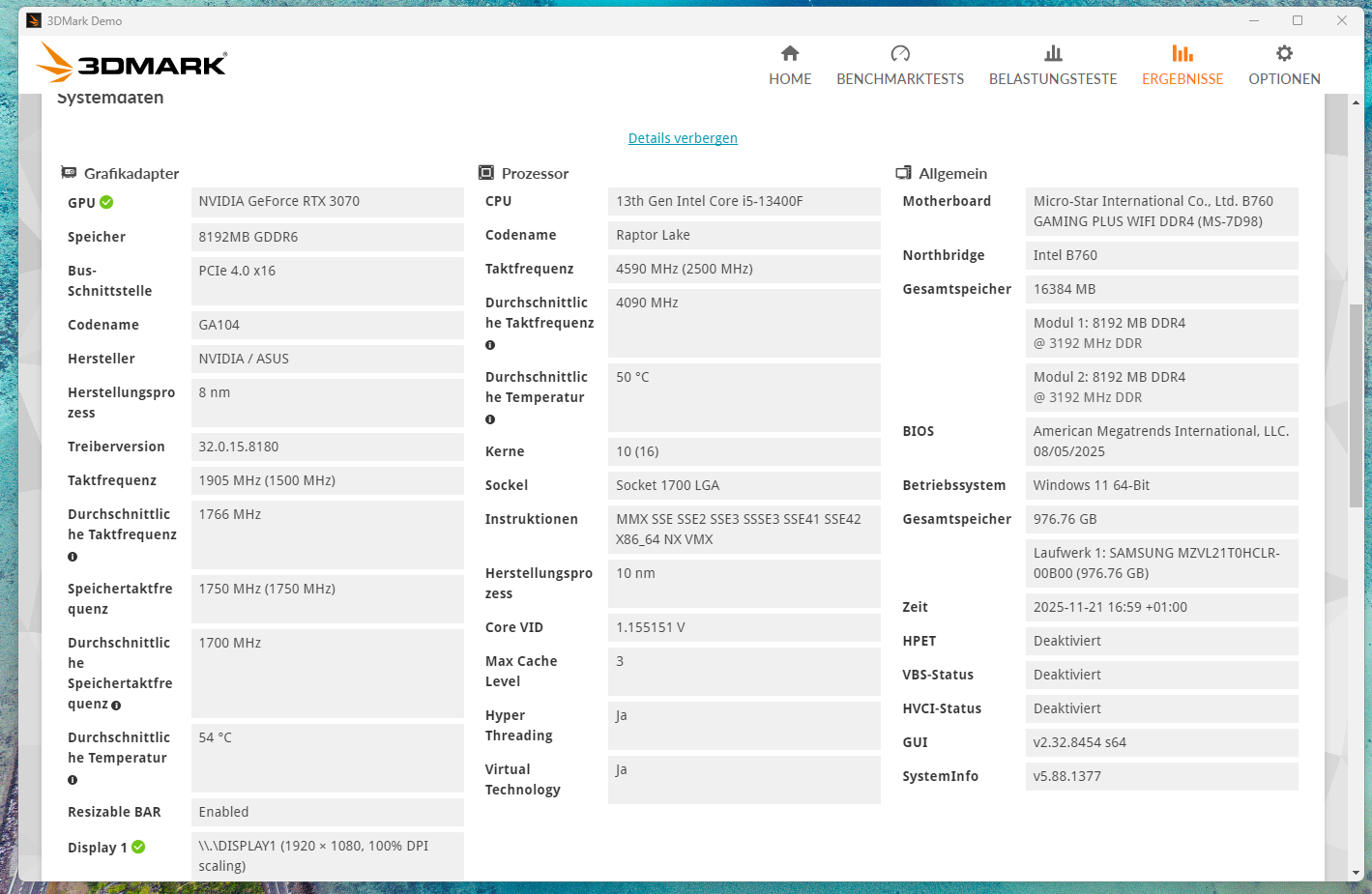

Moin, mir ist gerade etwas komisches aufgefallen. Ich habe den RAM im PC ausgewechselt, von 16GB 3200 CL16 (2x8gb) auf 32GB 3600 CL18 (2x16gb). Natürlich in den richtigen RAM slots, alte raus, neue rein.
Nun ist mir beim Spielen (BF6) aufgefallen dass ich ca 10% weniger FPS als vorher habe, obwohl doppelter RAM.
Das CPU Powerlimit ist auf Maximum und bei beiden RAM Kits war jeweils XMP aktiv. mehrmals überprüft, ob es auch wirklich an ist.

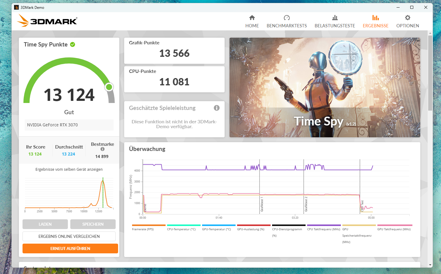

Ich habe denn mal mit beiden Kits 3D Mark laufen lassen und dort bestätigt sich das Ergebnis. Mit dem 16gb 3200c16 ist der CPU Wert bei 12500 und mit dem 32gb 3600c18 nur bei 11000 Punkten. Da fehlen 1500 Punkte. Die Grafikpunkte sind bei beiden etwa 13400.
Ich bin dabei gerade noch einen Cinebench Test bitte beiden RAM zu machen. Der Test ist gleich fertig. Denn kann ich dir Ergebnisse hier hochladen.
Jedoch sieht man ja schon beim Spielen, dass der schnellere 32GB RAM hier irgendwie ausbremst.
Ich dachte 13600MHZ sollte für den Intel 13400F ideal sein.

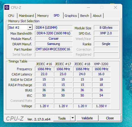

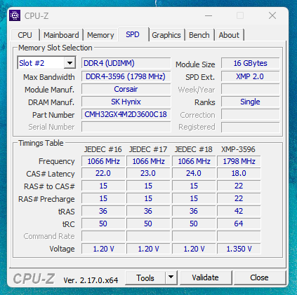

Welcher RAM denn genau, wie sehen die restlichen Timings aus?
Screens von CPU Z Reiter SPD und Memory von beiden Kits wären auch hilfreich.

Bitte cpu-z Screenshot vom Reiter memory und SPD.

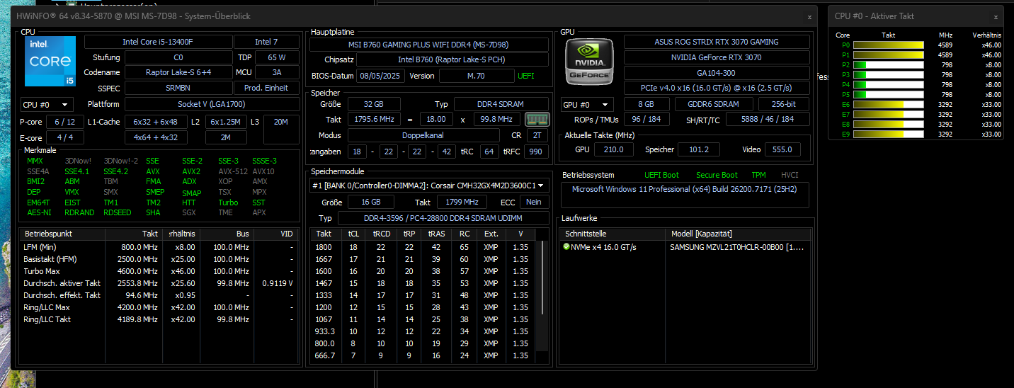

Zusätzlich bitte Screenshots der Konfiguration mithilfe des Systemüberblicks von HWiNFO und GPU-Z posten, damit man einen schnellen Überblick über Systemkonfiguration bekommt.

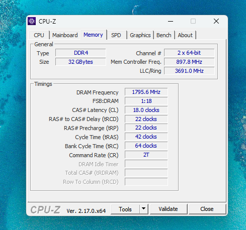

Sollte der RAM Controller die 3600 nicht packen (wobei dieser Takt eigentlich kein Problem darstellen sollte) wird in Gear2 geschaltet und schon hat man den Salat.
Wie finde ich das raus? Poste gleich alle Screenshots CPUz etc. Da sah für mich alles OK aus. Aber evtl. habe ich was übersehen.

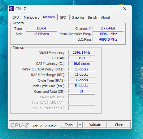

Wir sind gespannt auf die Screenshots. Am besten die Registerkarten Mainboard sowie Memory und SPD von beiden RAM Kits.
Reaktionen: iron_monkey
Vermutlich läuft der auch gar nicht mit 3600Mhz, der 3Dmark CPU Wert hängt vor allem an der Bandbreite..
Die Bilder kannst du mit Drucktaste machen und mit STRG+V direkt hier reinkopieren.

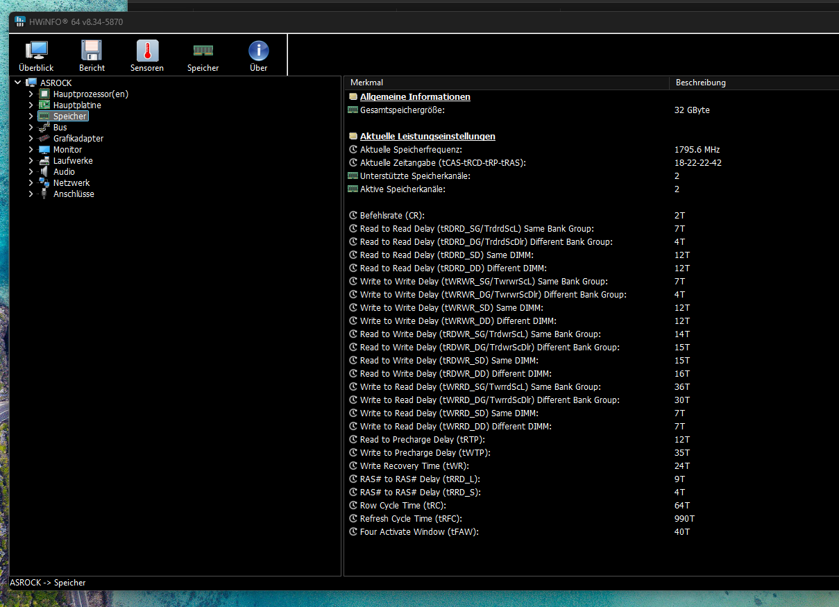

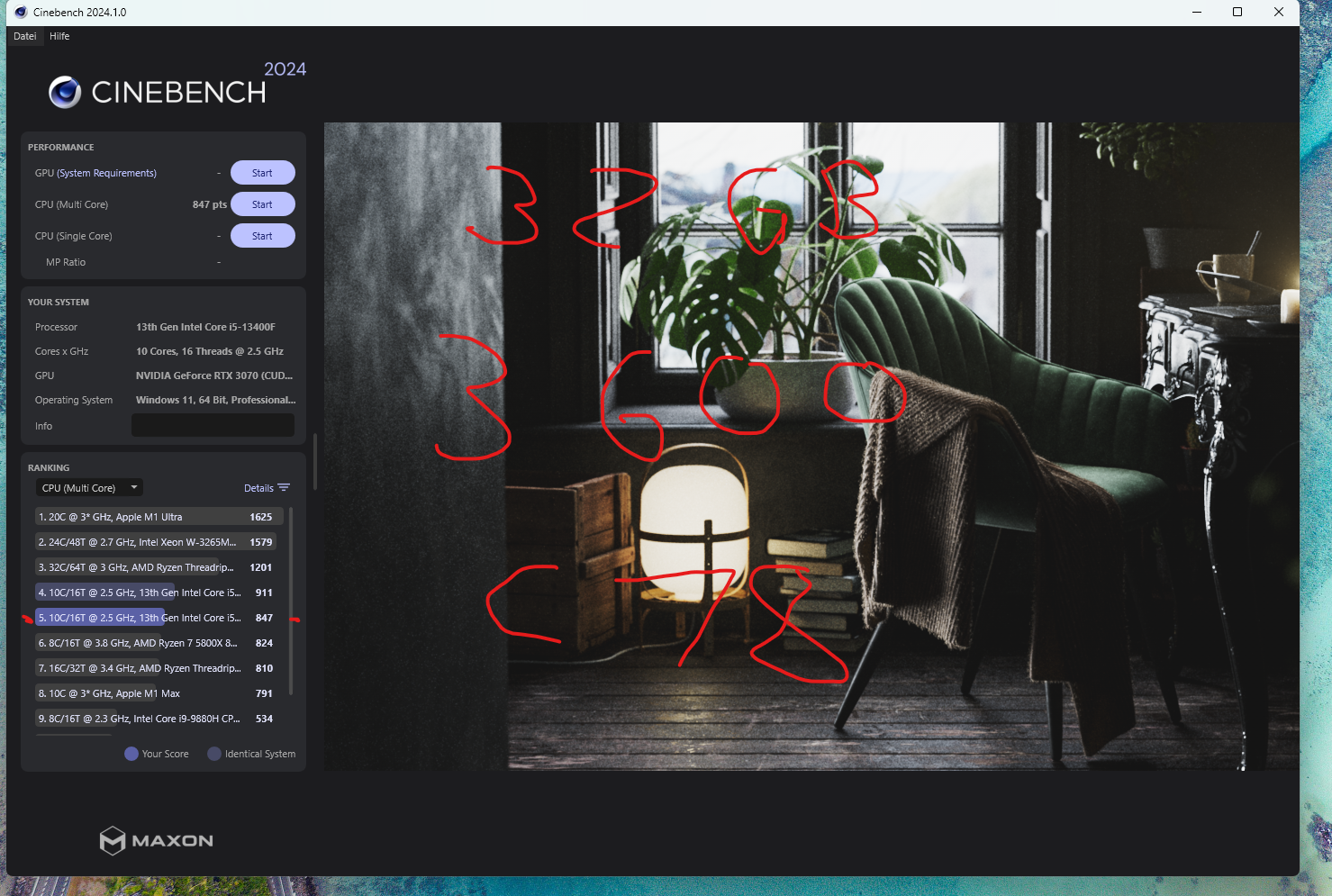

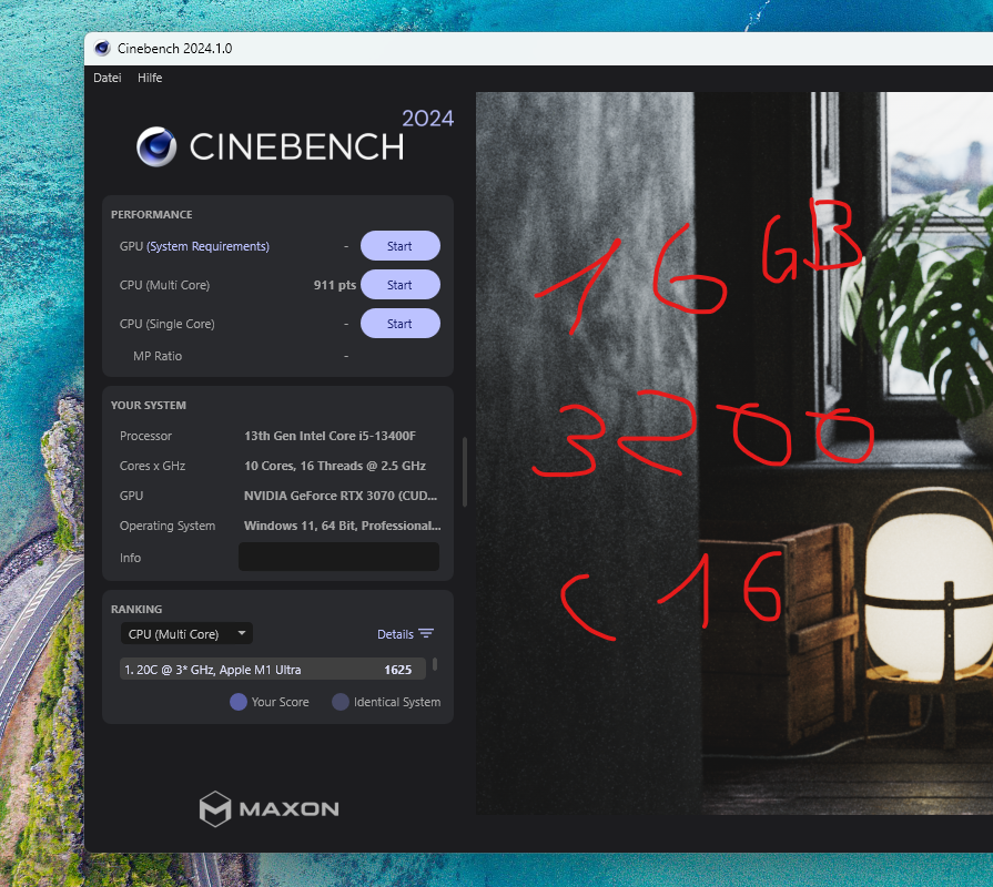

So alle Bilder. Im Cinebebench ist der Score auch niedriger 911 zu 847.

Ok, beides Single Rank, aber die Sub-Timings tRCD usw. sind bezogen auf den Takt schlechter. Sollte allerdings keine 10% ausmachen.
Reaktionen: AB´solut SiD
Ich habe gerade auf den Fotos gesehen, bei dem 3200er 16Gb Kit läuft der Memory Controller bei ~1600Mhz und bei den 3600er nur mit -900Mhz.
Bedeutet das Gear2? Ist es möglich das zu fixen?
Sieht wirklich nach Gear 2 Modus aus.
Edit: Ok, hast selber schon gesehen.
Reaktionen: iron_monkey und AB´solut SiD

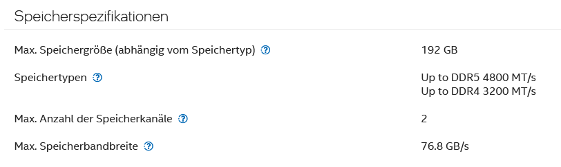

Der i5-13400F ist nur für 3200 MT/s zertifiziert:
Nicht, dass der Controller in der CPU für den Schlamassel verantwortlich ist.
Reaktionen: meckswell
@Werbung Wenn der Takt grenzwertig ist für IMC+Board kann sein, dass ein bestimmtes Timing net richtig trainiert wird. Das Timing heißt tWRWR_dg. Das muss auf 4 stehen, wird es falsch trainiert steht es auf 6, kost massiv Leistung. Prüfe das bitte und stell es auf 4, wenns höher is.
