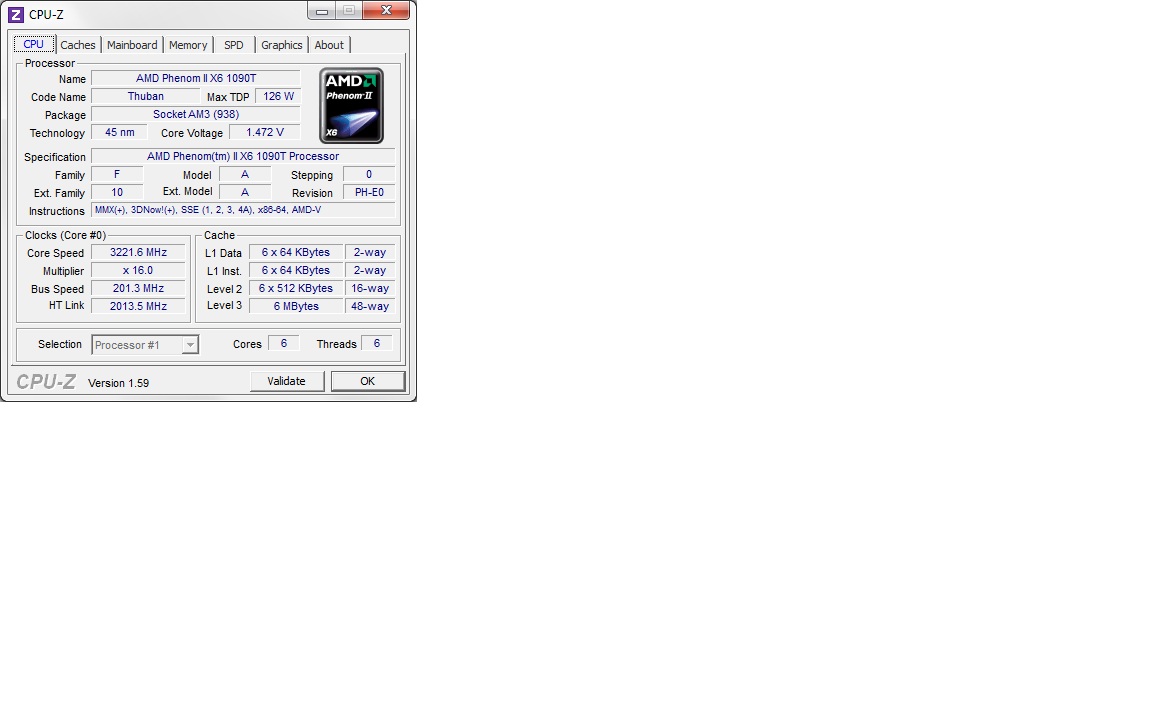

Ich würde mal die Spannung senken; 1,475V wird die CPU für Standard-Takt nicht brauchen.

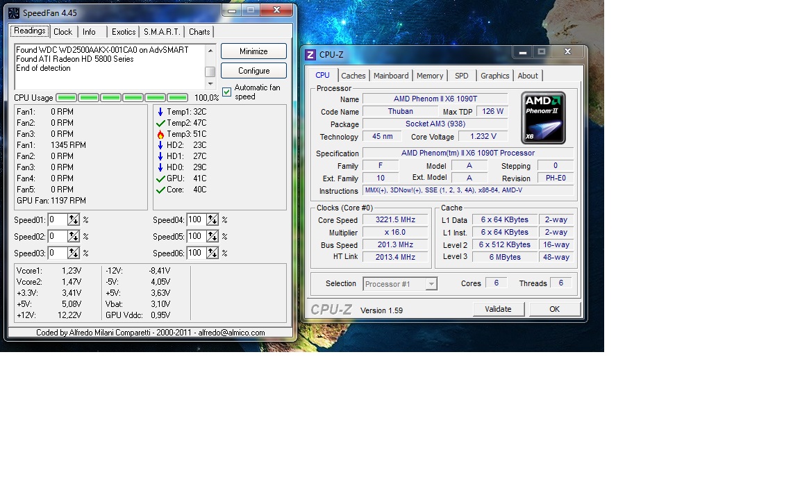

so nach 4 min 100% cpu auslastung
sieht gut aus oder ?
temp2 cpu

Der Sensor von deinem neuen Board liest einfach eine andere Temperatur aus als das alte... VCore senken is trotzdem ne gute Idee...
