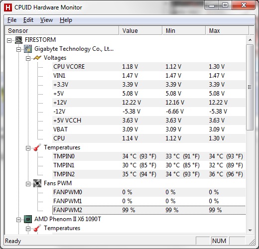

sieht gut aus ?!
fiepen der grafikkarte hab ich auch extrem egal mit welche karte
aber das hatt ich auch mit nen ennermax netzteil bzw testweiße lc power netzteil
Das war sicher ohne Belastung , lass es mal eingeschaltet und zocke mal 5 Minuten und dann wieder einen Screenshot machen.
