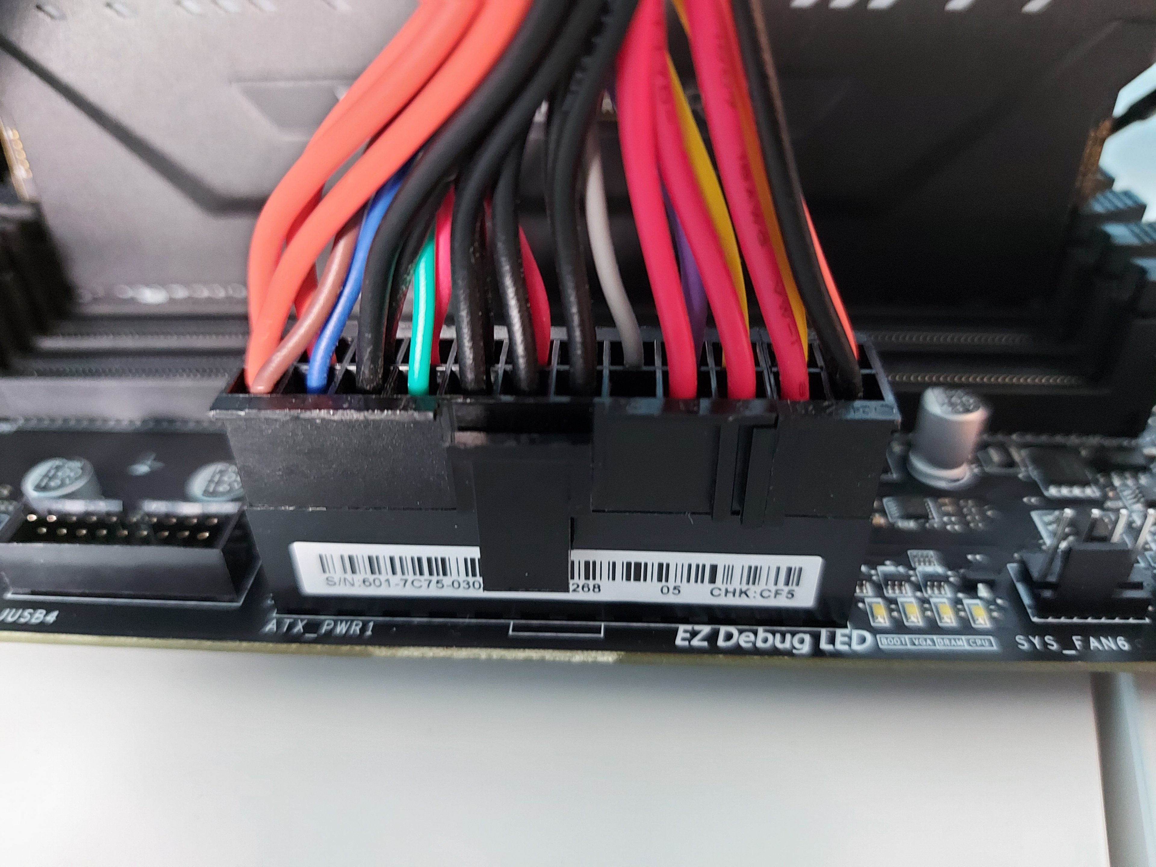

Ich habe mir zu Weihnachten neue Hardware gekauft. Ich habe alle Power Anschlüsse angeschlossen jedoch get nur für eine Sekunde das Licht an und dann blinkt kurz eine EZ Debug LED "CPU not detected or failed".

Ich habe gerade gesehen das mein Netzteil keine 8 pin eps Stecker hat, das wird wohl das Problem sein.
Das ist eine verlängerung
Das ist doch ein PCIe Kabel am 8 Pin ATX Anschluß. Ausserdem muss man nie die 4 und 8 die 8 Pin stecken.
Das gelbe Teil zusammenpfriemeln und den 4 PIN freilassen und gut ist es.
Kannst du bitte mal das Kabel aus CPU PWR2 und das andere Ende zwischen deinen Fingern auf dem Bild beide in den CPU PWR1 stecken wo die Verlängerung drin steckt ;)
Und dann teste nochmal ;)
CPU PWR2 lässt du frei

Da PCIe und EPS +- vertauscht hat kann sein das du dein Mainborad geröstet hast.
Steck mal den 4+4 an und schau ob es geht, sonst in die Tonnne.

BlackRusty schrieb:
Das habe ich nicht verstanden, kannst du das bitte nochmal erklären
Zieh das weiße Kabel raus und stecke es nirgebndwo anders rein (auser an eine Graka). und dann nimm das andere Kabel was daneben steckt inkl. des losen Steckers zwischen deinen Fingern und stecke beides in die Buchse, wo zuvor das weiße Kabel drin steckte. Den 4-Pin lässt du frei.
Edit: perfekt. Viel Spaß
Reaktionen: BlackRusty
Genau so wie er sagt, in dem Handbuch vom Mainboard stand aber man muss alle verbinden, vlt habe ich es auch falsch verstanden
Stimmt aber dein Netzteil hat keinen 8pin EPS nur den 4+4, dann bleibt der 4-pin am Board frei.
Und die PCIe 6+2 Stecker, sind nur für die Grafikkarten.
Zum Glück hat dein Mainboard erkannt das du falsch angesteckt hast, und nichts gemacht.
