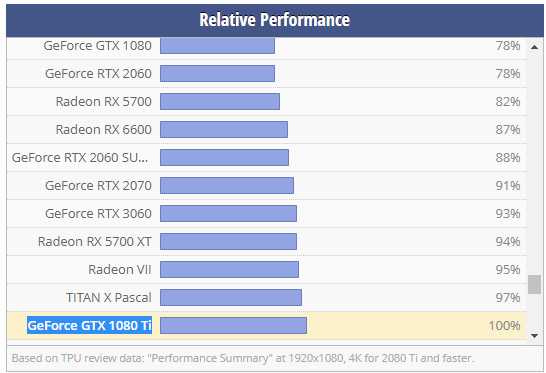

würde aber wegen der Garantie glaub eher zu einer fast gleich schnellen RX 6600 mit Garantie greifen, die 1080Ti kam 2017 raus und du weißt nicht was mit dieser gemacht wurde, außer du würdest die zu nem wirklich guten Kurs wie für 150-200€ bekommen
ja das A+ ist in Ordnung, aber würde bei deinem Gehäuse schauen was da von der länge her an Grafikkarten rein passt, ne RX 6600 sind meist recht kurz, bei einer 1080 Ti gibt es sehr große Customkühler teils, ansonsten ist halt auch der Stromverbrauch einer 1080 Ti mit fast über 100W mehr zur RX 6600 nicht zu verachten

joa ist halt so ne Sache, er hätte zwar dann 3GB mehr VRam, die unter FullHD eigentlich zu verschmerzen sind, aber durch die aktuelle RDNA2 Architektur könnte er bei aktuellen Titel auch nochmals um einiges mehr FPS dann raus bekommen, als wie mit der alten Pascal Karte, ich schau mal ob ich vielleicht Vergleich Benchmarks finde
