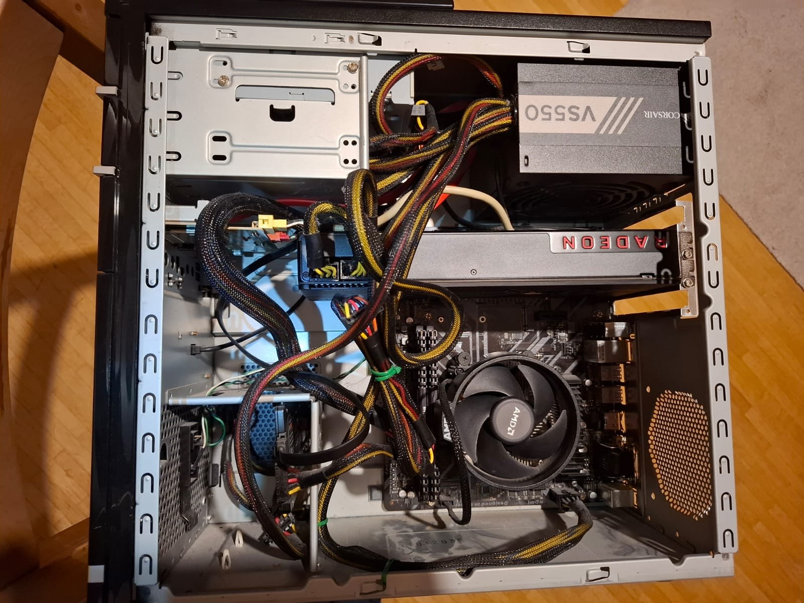

Habe nachgeschaut, ist ein Corsair VS 550
Habe mal ein Bild gemacht vom Innenleben, ist wenig Platz nach oben zum Netzteil und auch nicht mehr viel nach links zu dieser was auch immer Platine aber ich würde mir die Abmessungen der Karten nochmal anschauen..

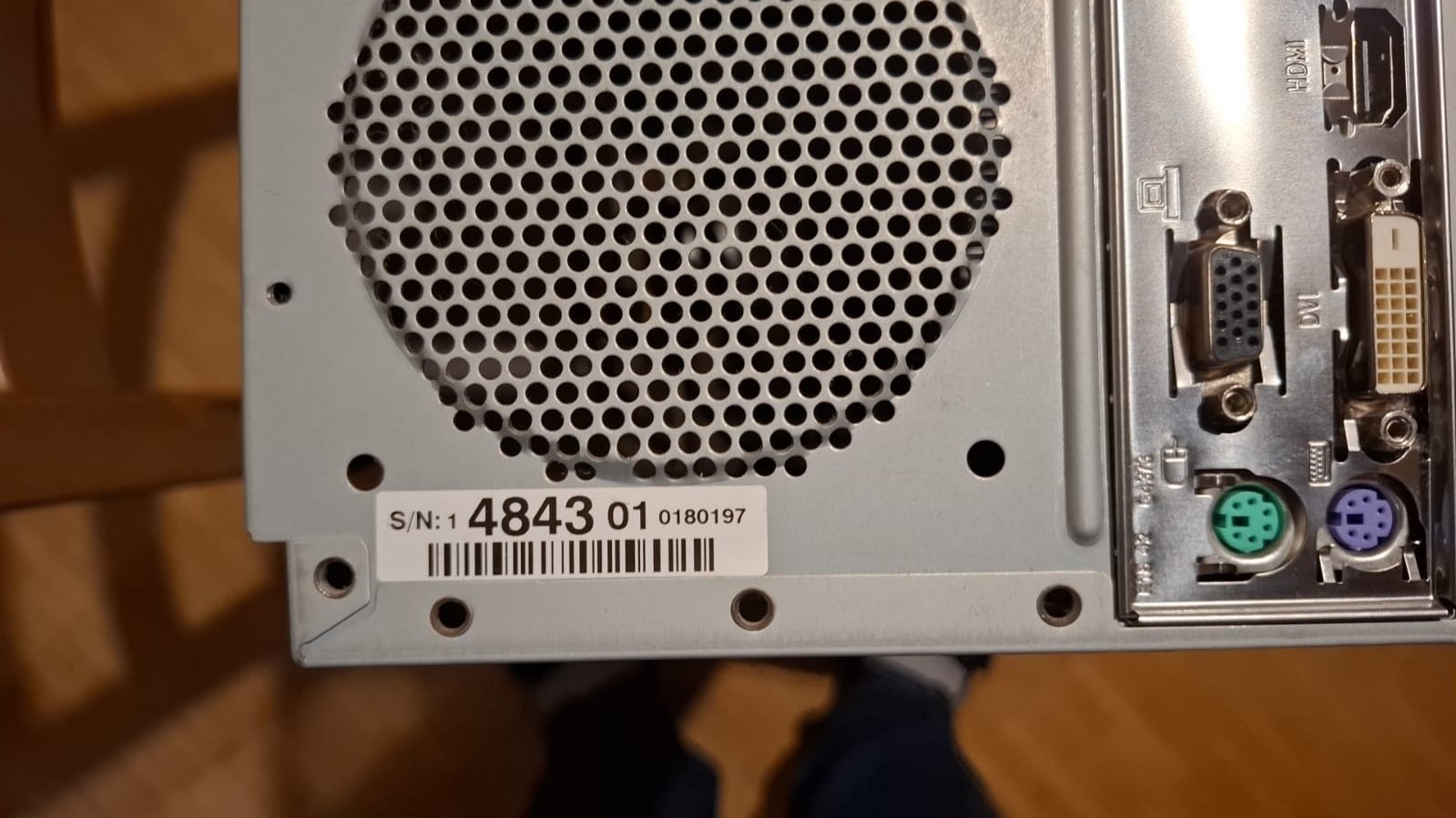

Und ich habe auch noch eine Seriennummer auf dem Gehäuse entdeckt, die womöglich zu Gehäuse gehört...
wobei ja vermutlich alles ausser dem Gehäuse und dem opt. LW nichts mit dem Medion PC zu tun hat und nachträglich rein kam, oder?
@ janer77
ich weiß nicht was opt. LW ist, aber ja ist so ziemlich alles raus von dem was ursprünglich drinnen war ;)
EDIT2 ach das Laufwerk habe ich auch mal getausch als es noch DVDs gab :D
edit: habe ja einen gewissen Investitionsstau beim Gehhäuse und würde da vielleicht auch ein neuse kaufen wenn es doch eher notwendig ist im Hinblick auf Platz und Kühlung..
Ja würde ich definitiv auch wenn das Budget zulässt mit auswechseln 😉
Ich würde auch definitiv den 5700x3d nehmen+ Gehäuse und mit der Graka erstmal warten und noch was Sparen. So kannst du wenn die next Gen da ist immer noch im Sommer Loch aufrüsten, kostet dann auch meistens weniger. So holst du nochmal das max aus deiner Plattform raus. Falls du solange dich Gedulden kannst.
Reaktionen: Maxysch
Ich sehe schon, da brauche ich auf alle Fälle Platz, auch im Hinblick auf Karten, die da noch kommen mögen,
Danke! Ich glaube ich werde mir zuerst das Gehäuse holen und umbauen.
Werde mir jetzt nochmal Gedanken machen welchen Proz ich nehme und dann schauen ob ich mit der Graka noch bis Sommer warten kann oder nicht :heul:
Hat auf alle fälle enorm geholfen Euer Rat und ich melde mich auf alle Fälle, wenn geschraubt wurde.
