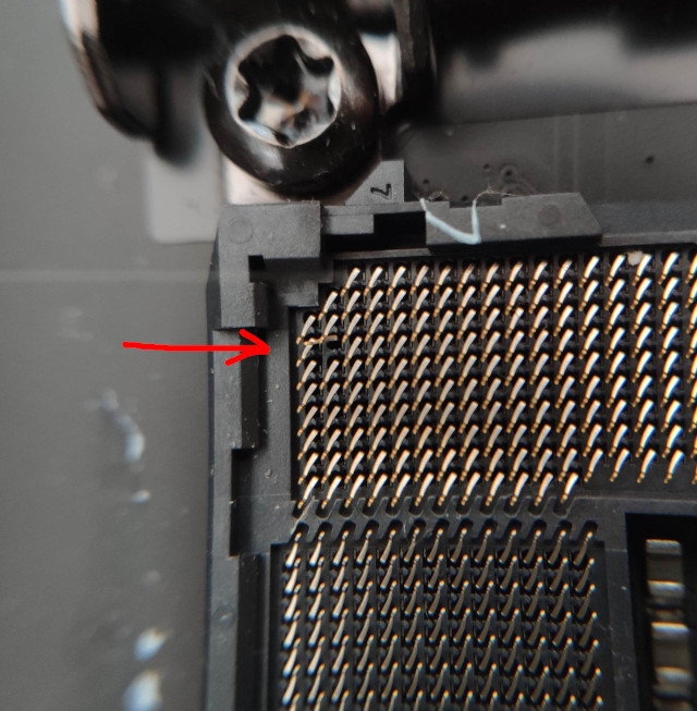

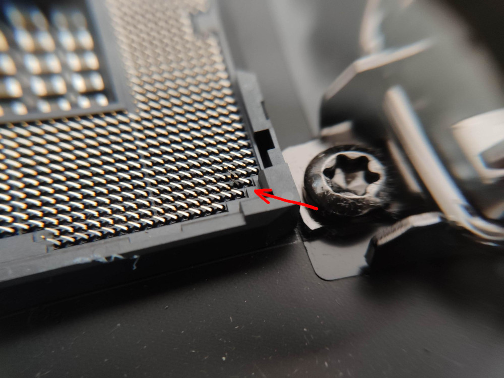

Habe ich auch nicht anders Behauptet. Ich hatte nur die Frage ob es sein kann ob sie bereits vor 1,5 jahren kaputt waren dann kann mein eigentliches Problem davon kommt, denn wenn es nach dem Ausbauen passiert ist dann gibt es da noch ein anderes Problem...
Hier sind zwei Bilder.
Und ich habe gerade gelesen, dass es nicht 50€ kostet, sondern dass sie beim Hersteller anfragen wie viel es kosten würde. Was eben normalerweise um die 50€ sind.
Sagt wer, dass die Mainboard Hersteller, Sockel reparieren für um die 50 €?Winpro schrieb:Was eben normalerweise um die 50€ sind.
Zum Bild, sieht aus als fehlt da einer, kann mich aber auch täuschen.

ja den Eindruck hatte ich auch.Nickel schrieb:Zum Bild, sieht aus als fehlt da einer, kann mich aber auch täuschen.
