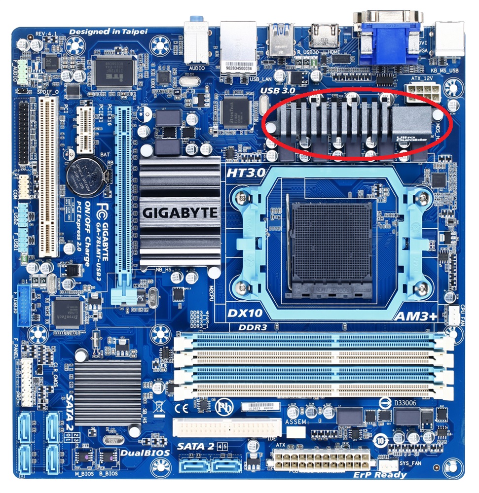

Das Board ist für eine solche CPU eigentlich eher unterdimensioniert (von der Spannungsversorgung her) denke, dass man dort Gefahr läuft bei einem FX8350 das es zum Throttlen kommt weil die CPU nicht mehr ausreichend Saft bekommt.

Auf dem Board würde ich maximal einen FX-6300 betreiben.
Ich habe das gleiche Board mit einem FX-6300 im Zweit-PC und habe APM (Advanced Power Management) im BIOS ausgestellt, weil der FX ständig runter getaktet wurde (mit Prime95 gequält).

Ich habe das gleiche Board und muss sagen, es ist ne farce mit der Lüftersteuerung. Die VCore kann man nicht zum untervolten bringen.
