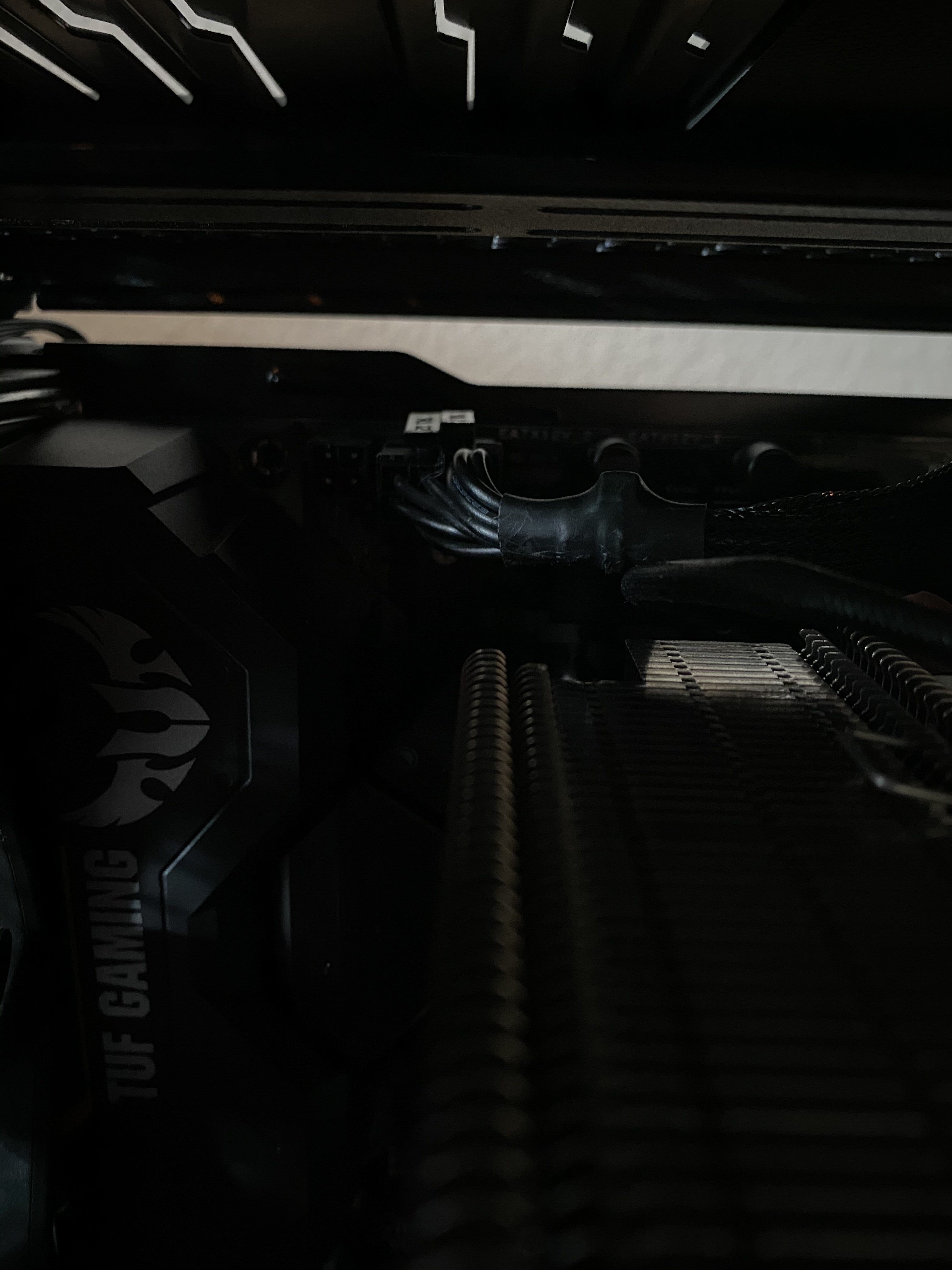

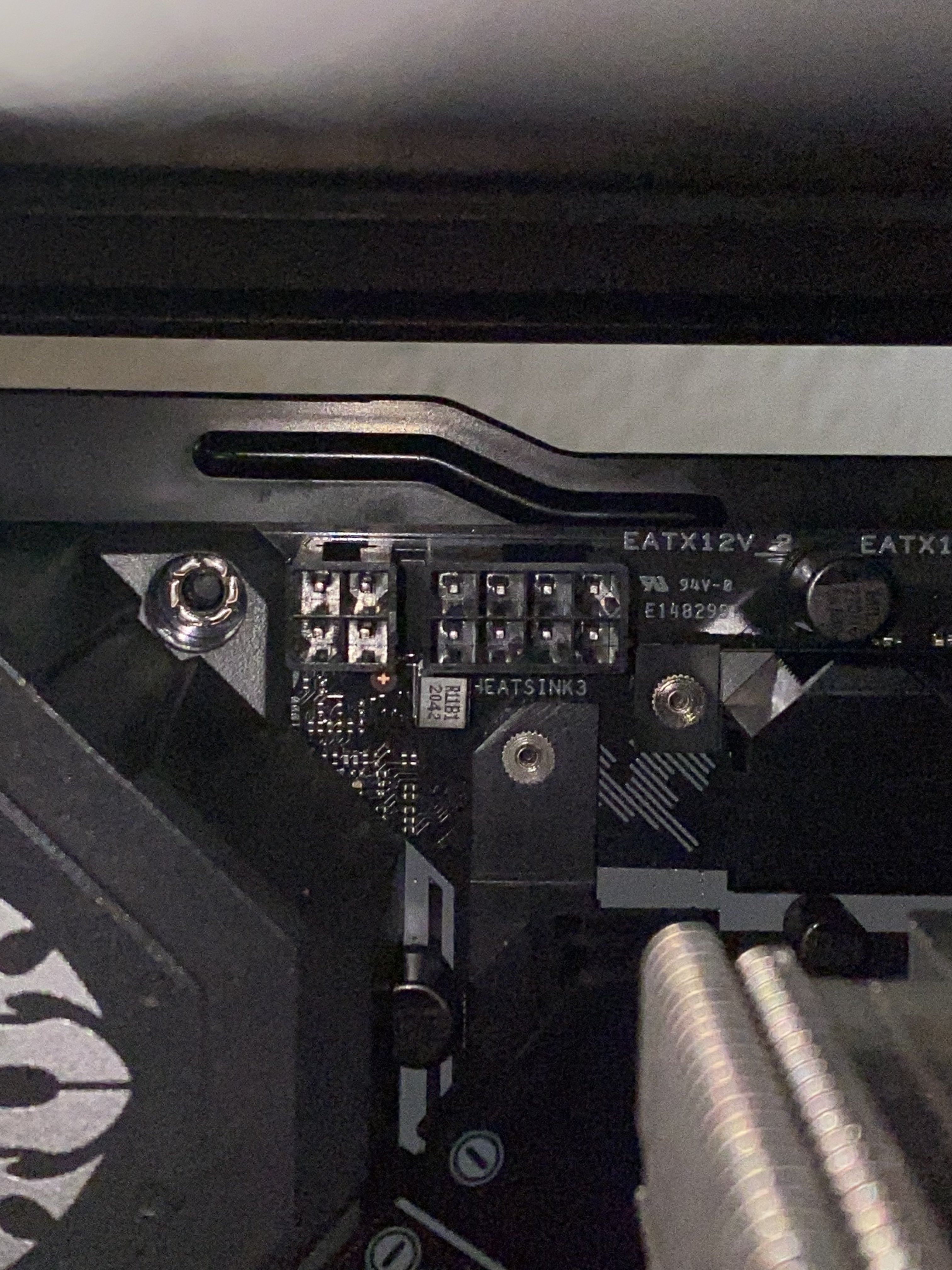

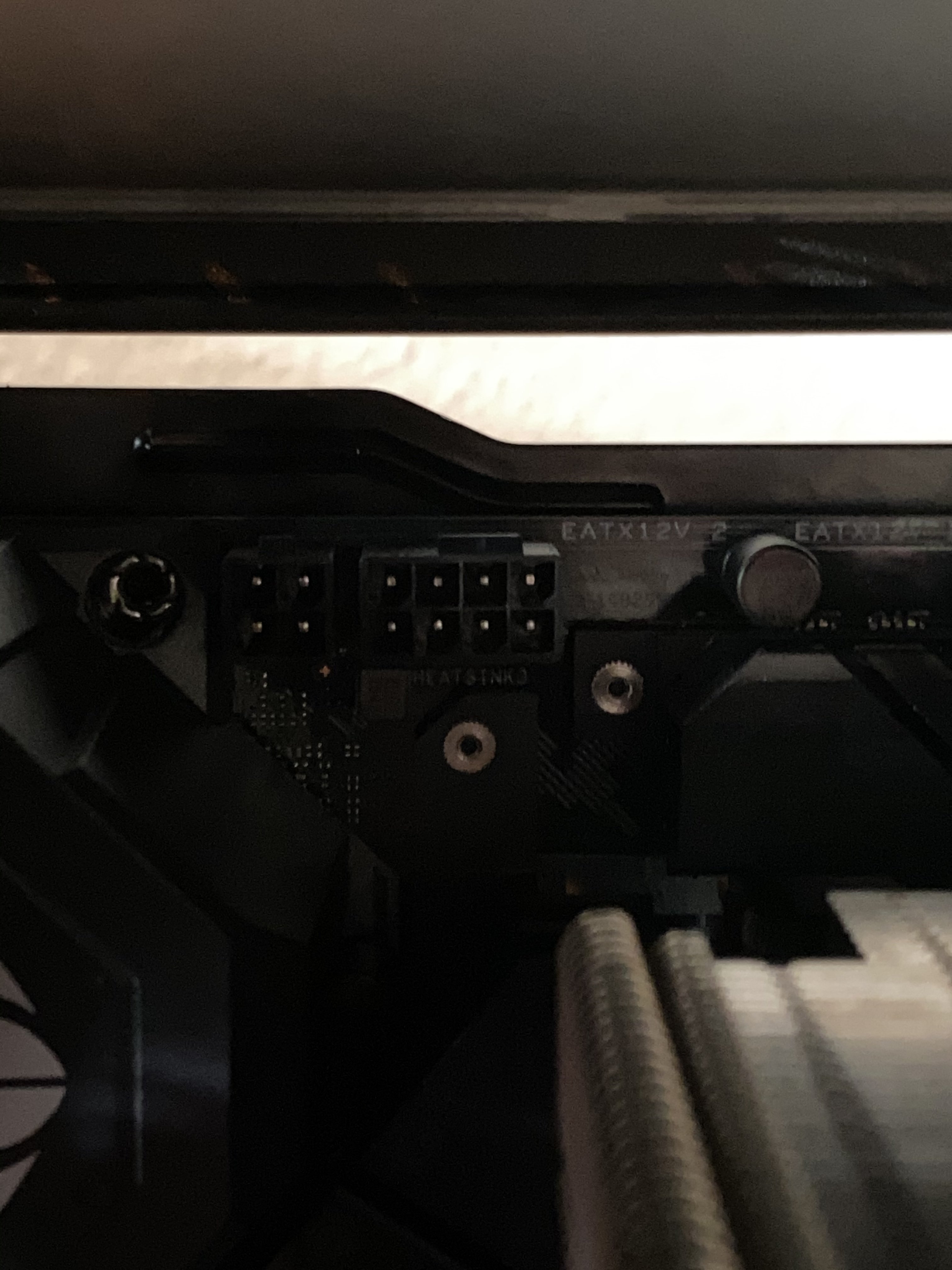

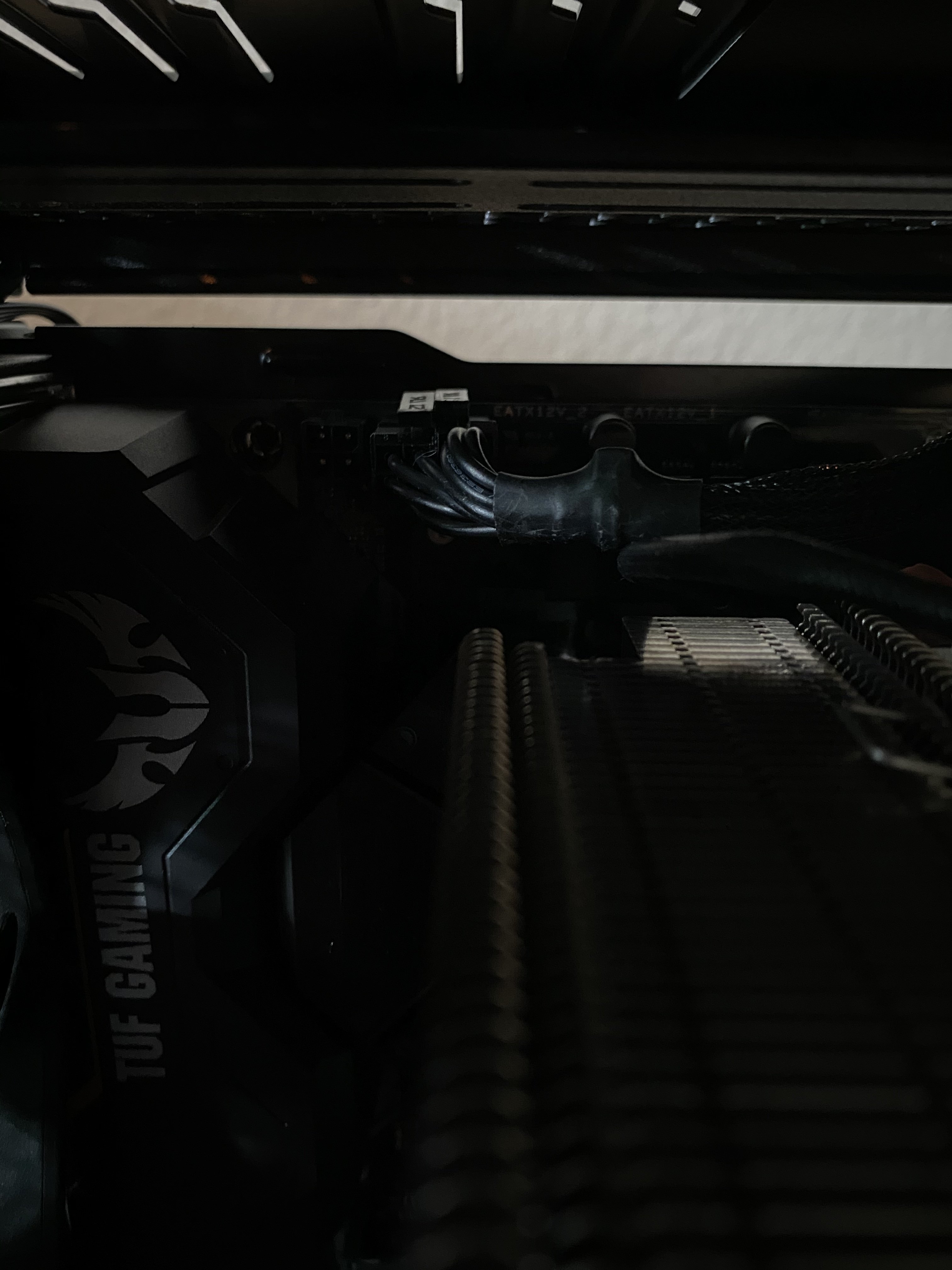

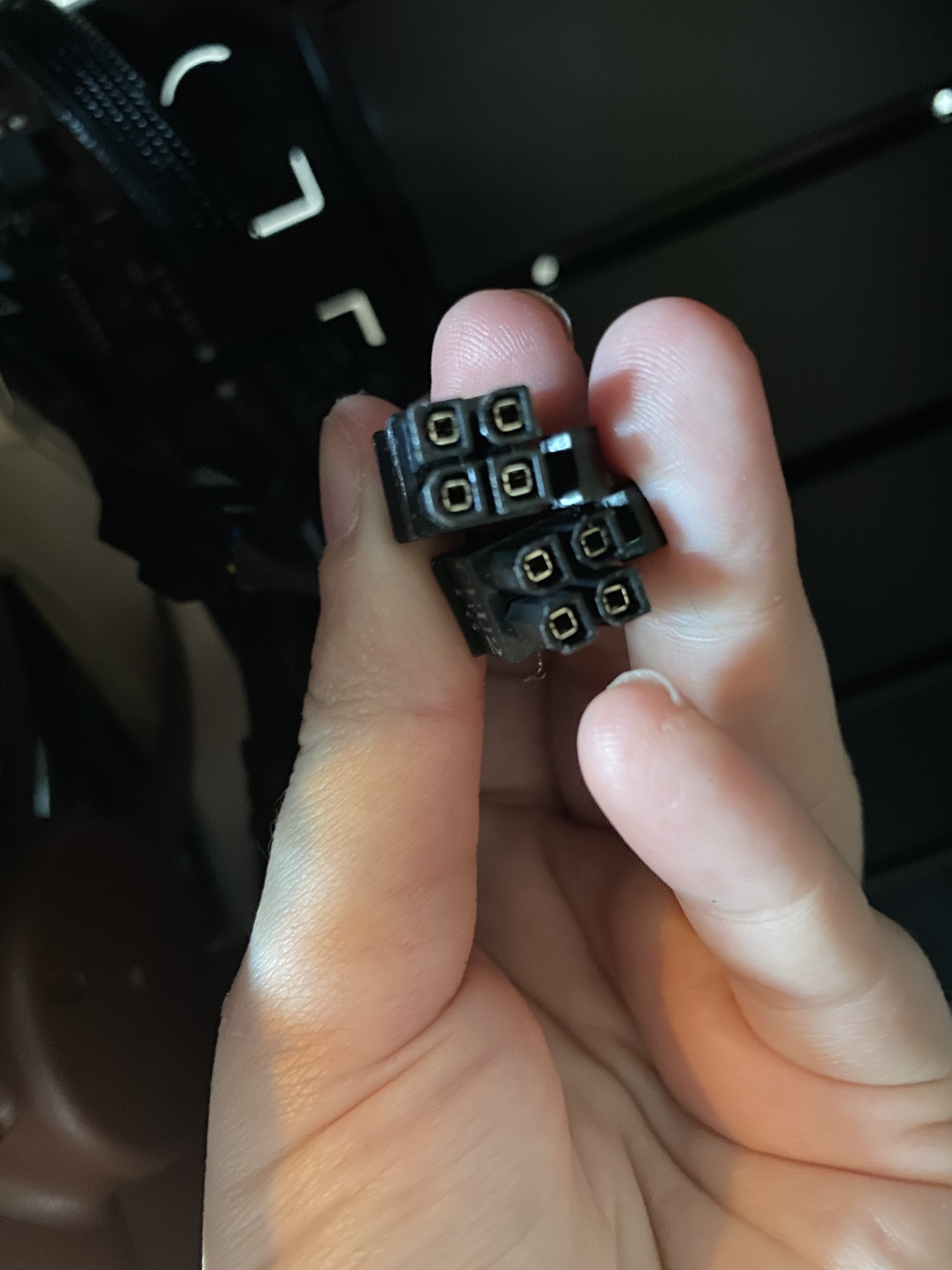

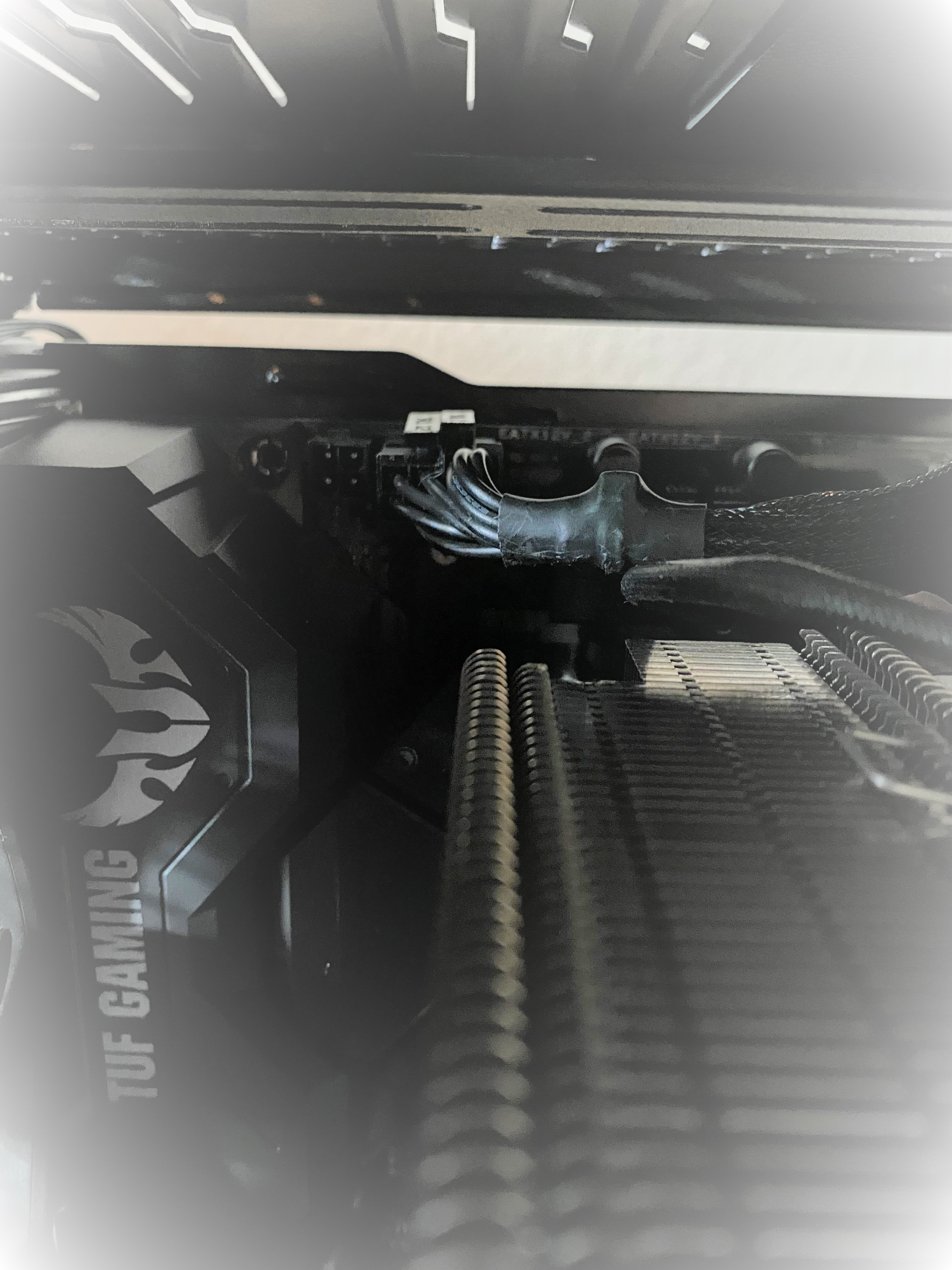

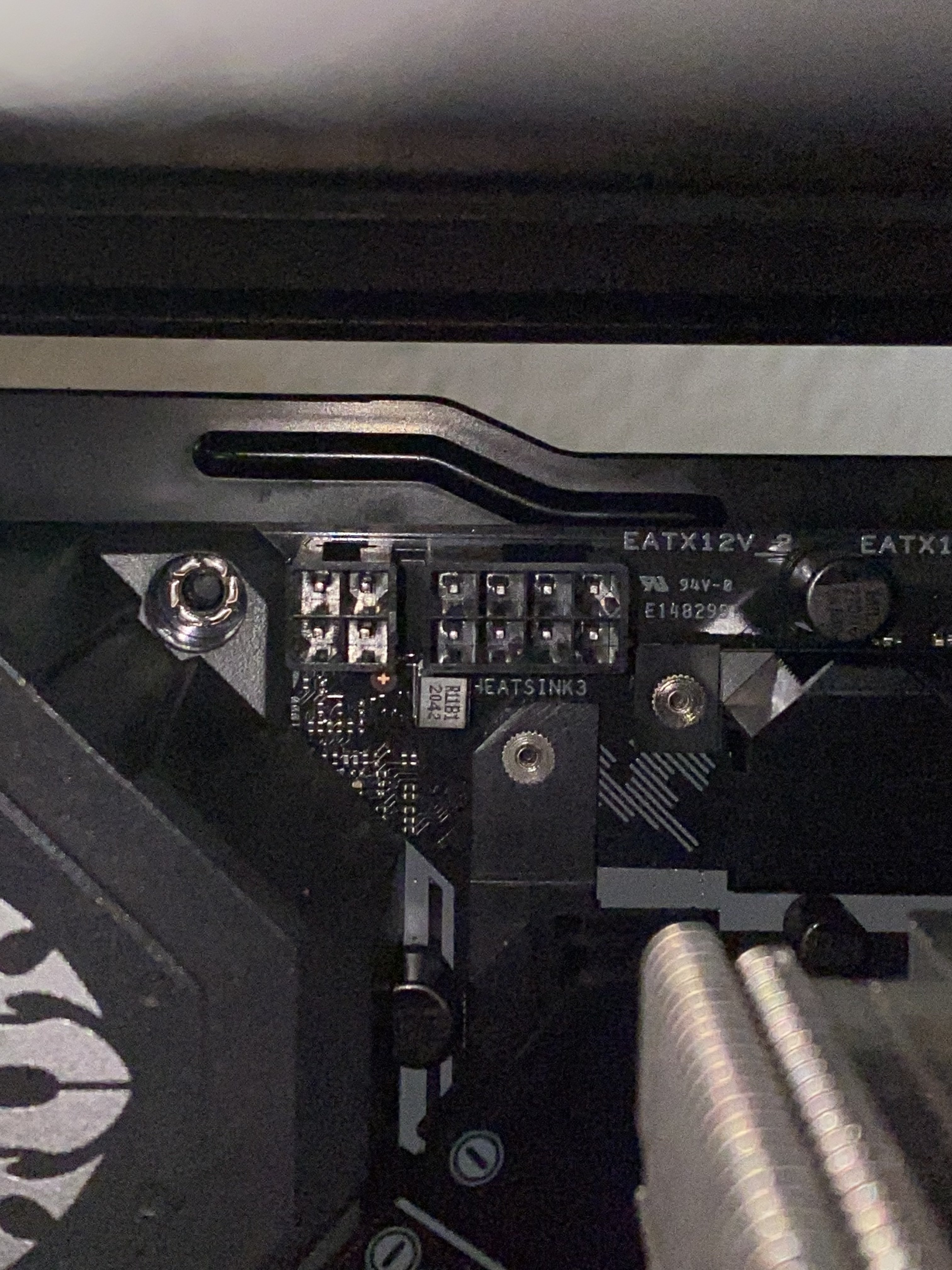

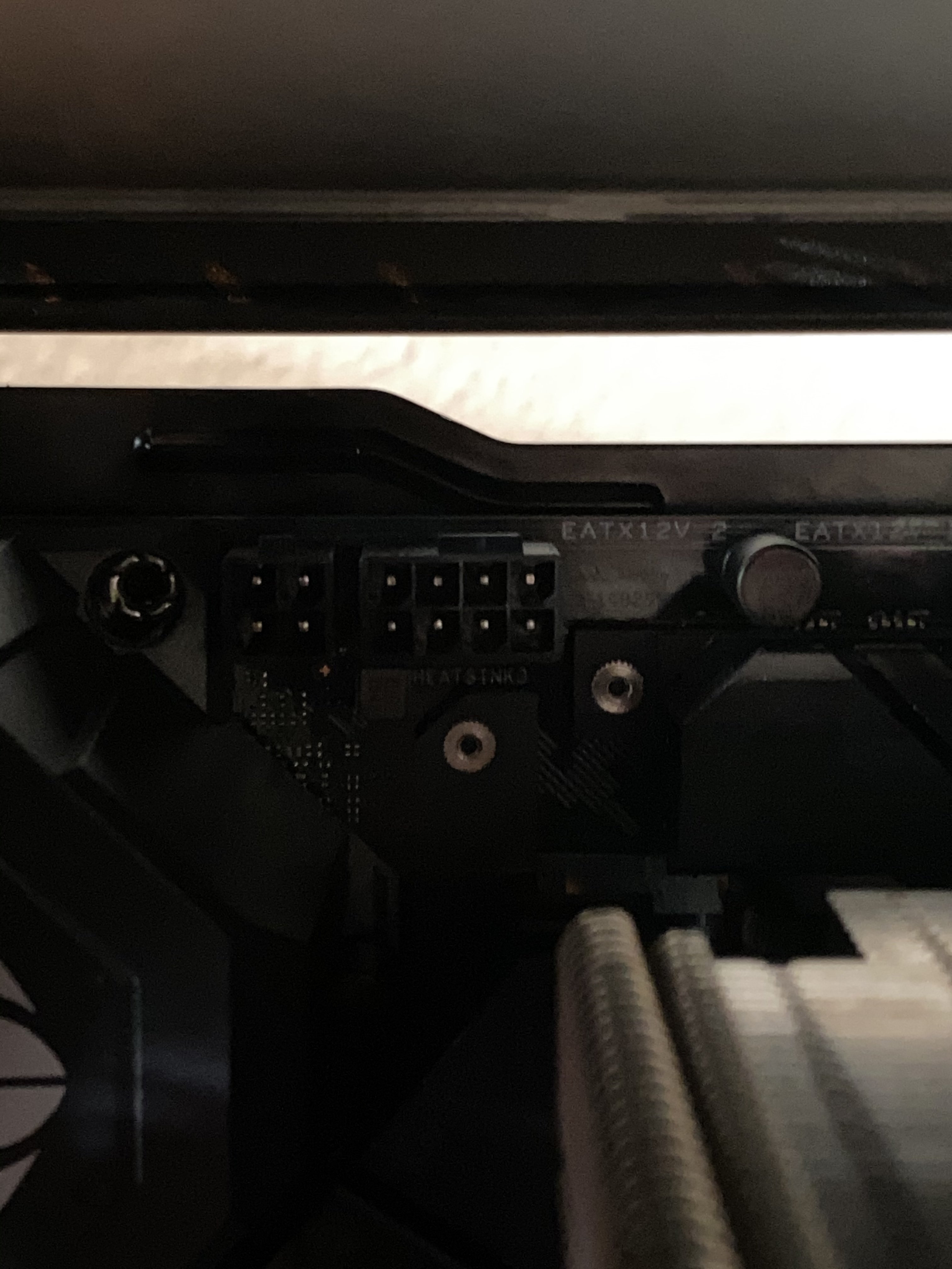

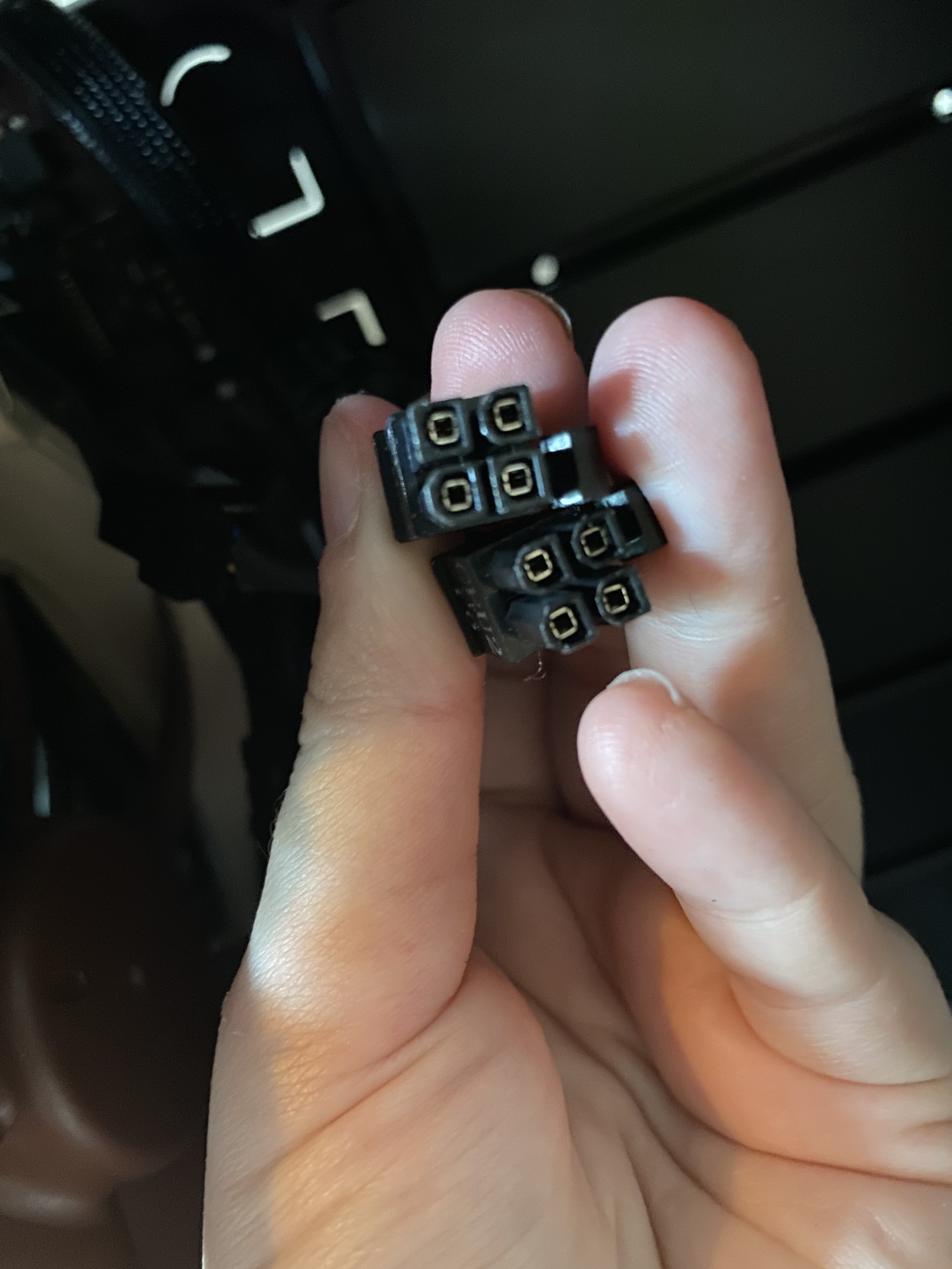

meine CPU Power Kabel passen nicht an das Mainboard. Das 4 Pin Kabel passt rechts rein und harkt auch ein aber das linke 8 Pin Kabel sitzt sehr locker auf und wenn man fester drückt kommt ein Knack Geräusch und man kann es auch sehr leicht wieder rausziehen, beide.
Mainboard Asus Tuf Gaming x570plus Wifi
Netzteil bequit 700w Pure Power 11 Cm Modular 80+ Gold
A43A41E9-E67B-4309-98A8-7635FA600E2A.jpeg16169C39-A3C6-44EB-99B2-301235A85308.jpeg2701177D-250B-4931-8CA8-F9181253311C.jpeg4DDA3461-002D-42F8-A9B1-C8D328007E3F.jpeg218088CA-A878-47F7-82AB-50F24526E82B.jpeg
Die klickst du zusammen und steckst sie zusammen rein. Dann passt das auch.

Du lässt dich aber nicht von den Formen der einzelnen Stecker verunsichern? Stecker zusammen mit den Haltebügeln über die arretierung des Mainbaords fertig.
Wie klick ich die Stecker den zusammen?

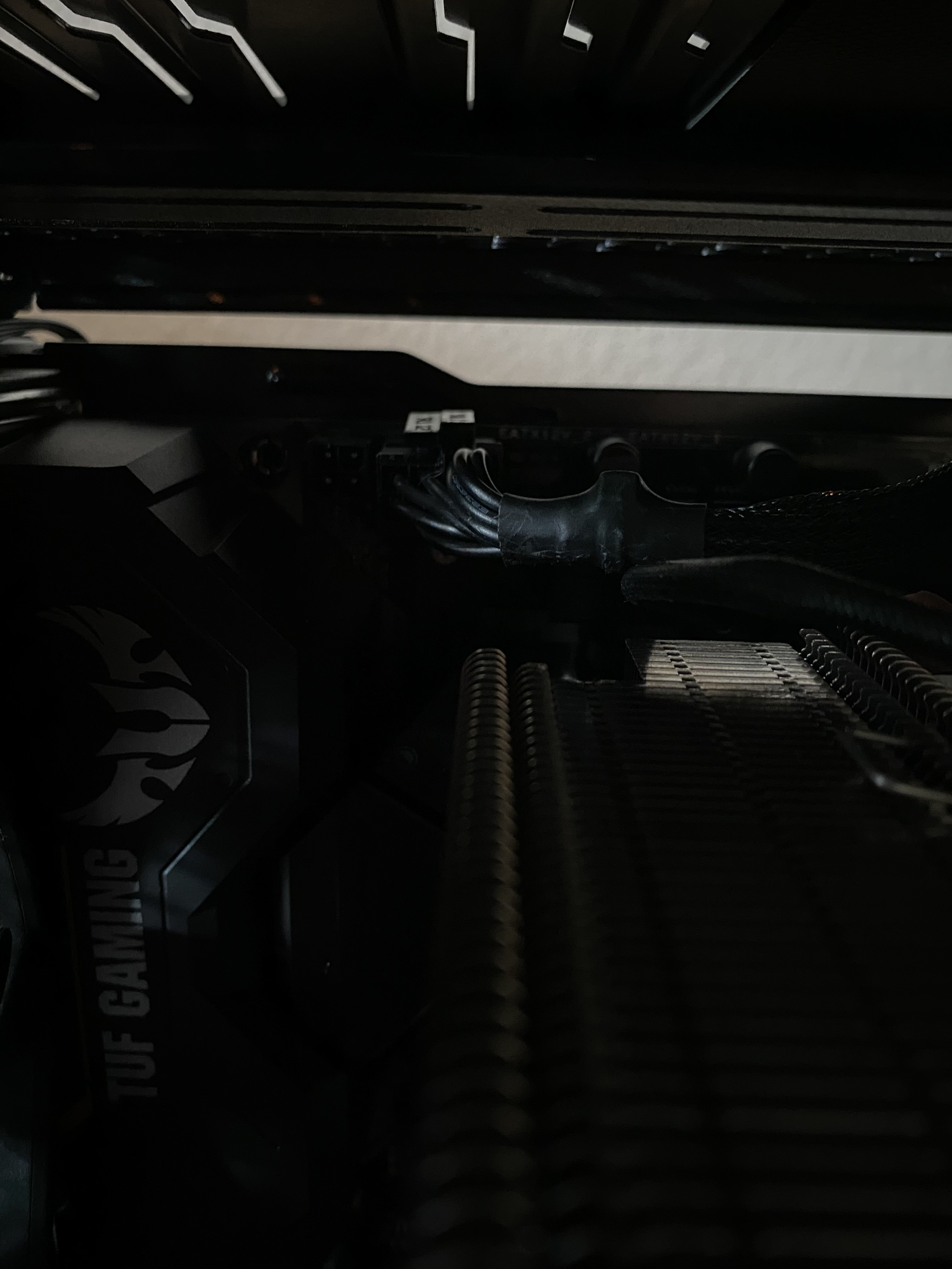

In dem einem Bild sieht man auch, wie es aussieht wenn beide drinnen sind.
Die haltebügel oben? Da klickt der eine rein aber der andere nicht

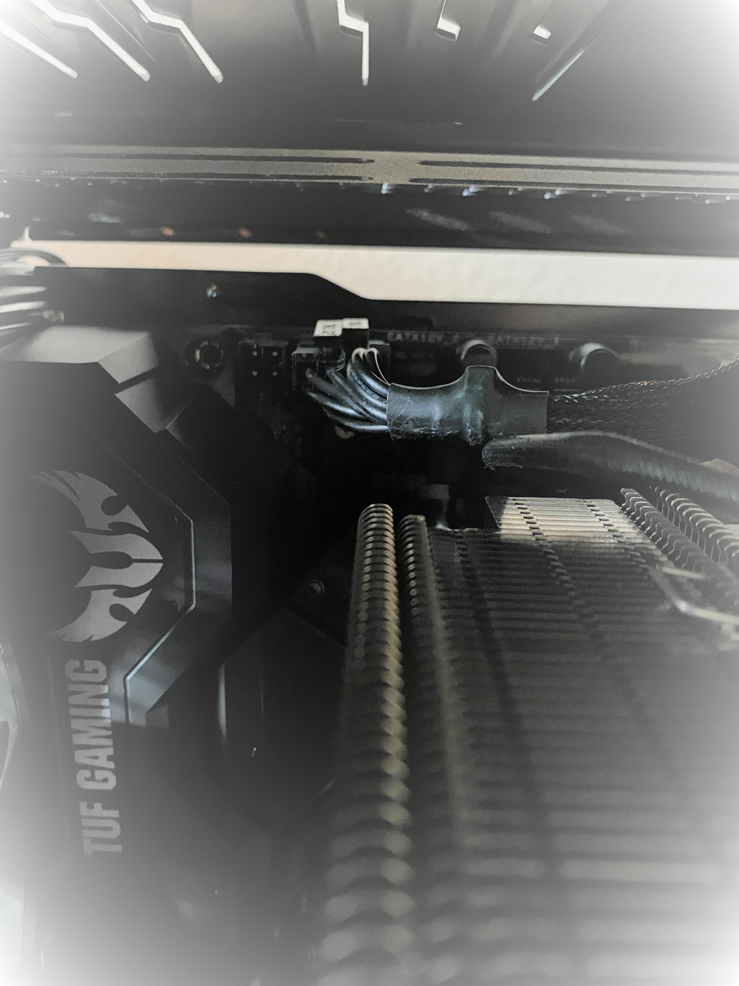

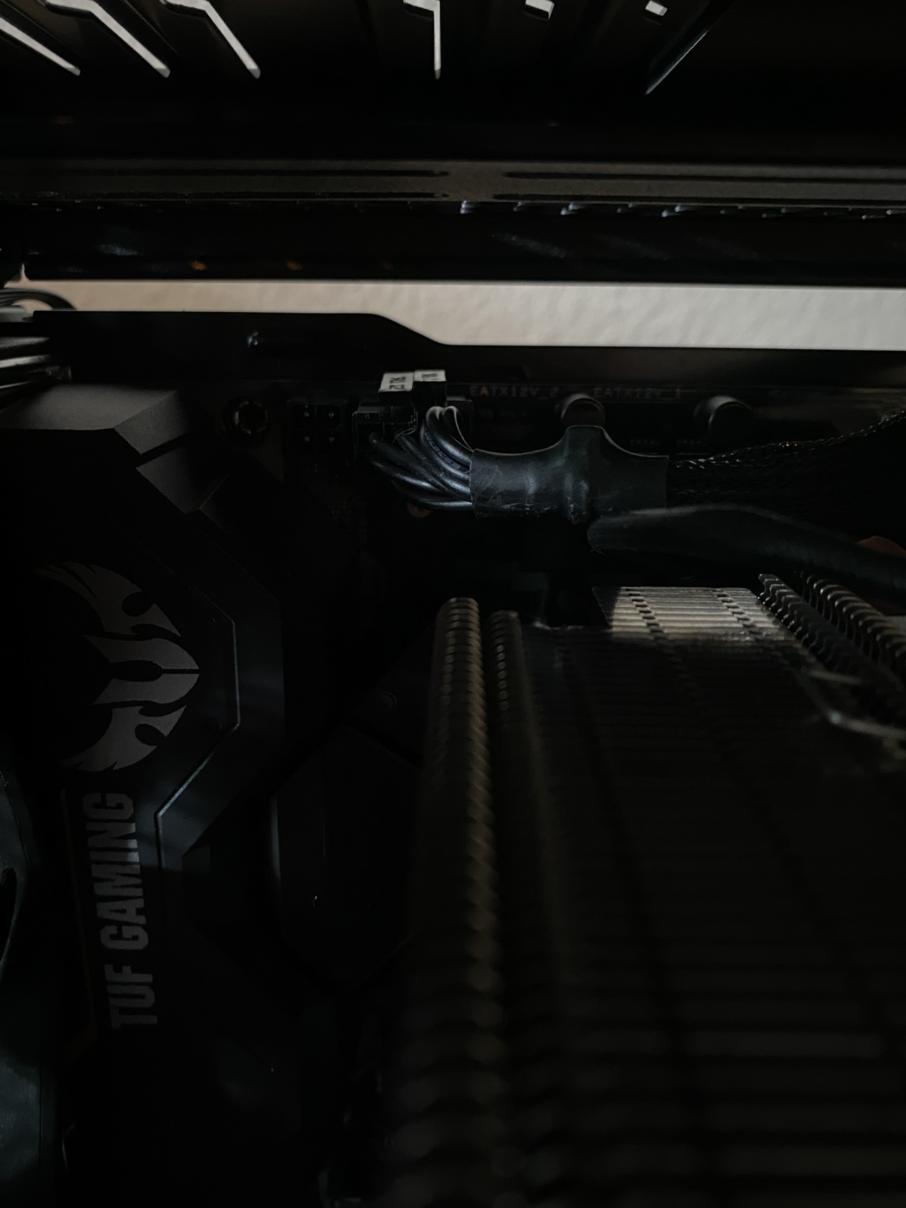

Auf den Fotos kann man nicht wirklich was erkennen, viel zu dunkel.
Die passen auf jeden Fall
Reaktionen: Wolfpac und CyrionX
Es ist halt manchmal ein Gefrickel. Wenn sich das Board durchbiegt, lege einfach ein Stück Gummi etc. unter, dann kannst Du etwas fester drücken und die Anschlüsse verbiegen sich auch nicht - passt besser..
Mit zarter Gewalt, die Stecker sind manchmal etwas störrisch. Aber irgendwann macht es klick und der rastet ein.
Der rastet auch leider gar nicht ein und wenn ich doller drücke kommen so knack Geräusche. Ich werd es aber später mal versuchen etwas zu finden was ich dahinter packen kann um doller zu drücken
So ist schon richtig - fester drücken.

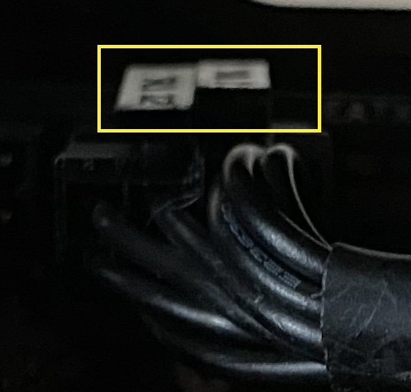

In dem Bild ist der linke Stecker nicht richtig drin. Sei da mal nicht so zimperlich, einfach ordentlich rein stecken und feddich :D
wichtig wäre noch: beide gleichzeitig reinstecken und vorm reinstecken die nupsis, die an beiden steckern ineinanderpassen (ohne sich jedoch zu arretieren) auch so nebeneinander zu legen, dass es passt

Prüfen, ob die Nase in Ordnung ist.
Nach fest kommt ab. Würde Stecker und Buchse betrachten und zuerst den Stecker einstecken der nicht einrasten will.

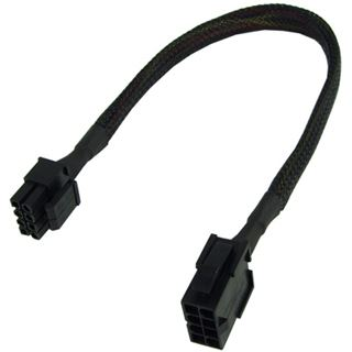

Alternativ eine 8-Pin EPS12V (CPU 8 Pin) Verlängerung nehmen.
Reaktionen: Asghan und RaptorTP
