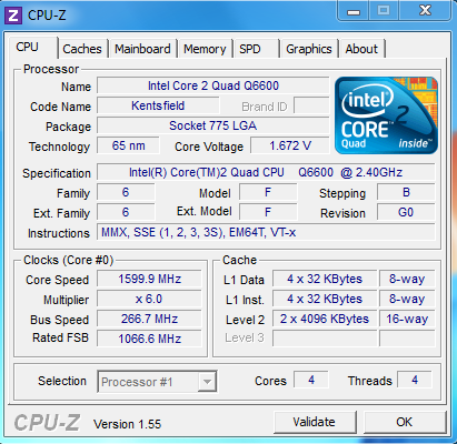

Hier das Bild :

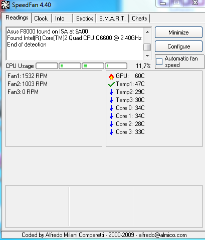

Hier die Temperaturen:

@ domol
Das ist mit Sicherheit ein Auslesefehler, der Screenshot weist ja sogar deutlich auf, daß der Quad 6600 zum Zeitpunkt des Screenshots sogar im Stromsparmodus bzw. Idle lief und ganz normal in diesem Modus auf 1,6 GHz gedrosselt war, es ist unmöglich daß da 1,62 Volt anliegen.
Nimm mal ein anderes Meßprogramm. Ansonsten bleib locker, das kann nicht sein, die CPU wäre längst im Eimer.

Umgekehrt aber zeigt Speedfan bei fast 0% CPU-Auslastung ca. 60 Grad an.

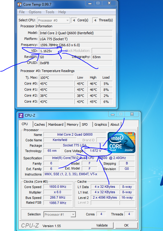

Hier mal im Vergleich mit Coretemp und CPU-Z:
Sollte ich mir keine Sorgen mehr machen da bei Coretemp nur 1.1625V angezeigt wird?
Also CPU-Z. auslesefehler??
Man kann durchaus durch eine CPU 1.6V schicken, solange sie Idled.
Kann man, ja. Aber mit 1,6V bleibt die Kerntemperatur eines 6600 selbst im Idle nicht bei 3x Grad, schon gar nicht in einem OEM PC mit Boxed bzw Boxed-Verschnitt. (Das sind Temperaturen die ich bei aktuellem Wetter und deutlich stärkerem Kühler bei 0,775V erreiche..)
Die GPU ist natürlich n bissl warm, aber tut dem Teil auch keinen Abbruch...
@Domol
VID =/= Vcore. Vcore liegt gerade an, VID (Voltage Identification Definition) gibt an, bei welcher Spannung ein stabiler Betrieb garantiert wird. Schmeissen hier mal wieder ettliche Leute durcheinander. ;-)
Deine Vcore ist aber wohl ein Auslesefehler. Willst du Gewissheit, ladt dir eben Prime95, click auf "just stress testing" und dann lass einen der Test fürn paar Minuten und schau dir dabei deine Temperaturen an.
