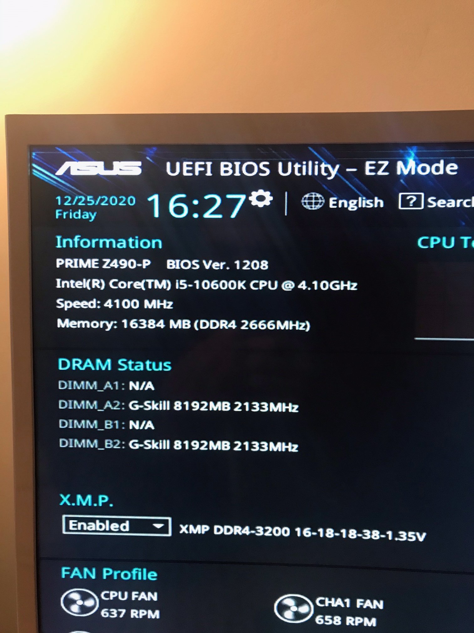

Es ist mein erstes System mit DDR4 Ram und ich kenne mich jetzt auch nicht super gut aus. Habe im Vorfeld gelesen das man das XMP Profil aktivieren muss um über 2132 Mhz zu kommen. Das habe ich auch getan und den Ram dann manuell im Bios auf 2666Mhz gestellt da mein Prozi nur bis 2666 unterstützt (wollte mich dann langsam hochtasten)

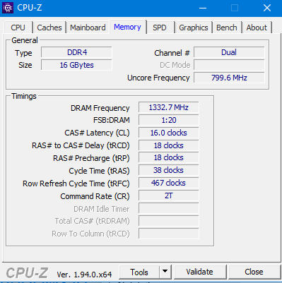

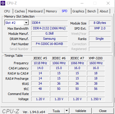

Laut CPU-Z läuft ein Riegel nur bei 1066Mhz sprich im dual Mode also bei 2132 wenn ich das richtig verstehe. Laut den Bios INFORMATIONEN allerdings laufen sie auf 2666. Im DRAM Status im Bios steht allerdings wieder nur 2133 Mhz. Ich bin echt verwirrt. Wie laufen die denn jetzt und was mache ich falsch oder was muss ich umstellen um sie wirklich auf 2666 (oder mehr halt) laufen zu lassen?

Laut Bild 3 läuft dein RAM bereits mit 2666 (1333 x 2) so wie du ihn eingestellt hat. Was spricht denn dagegen einfach das XMP zu laden und fertig? Die CPU hat kein Problem mit 3200MHz.
Ich weiß nicht wie man dieses XMP läd. Ich hab XMP einfach auf enabled gestellt und dann kam darunter ein Fenster wo ich die Mhz auswählen konnte. Da habe ich erstmal nur 2666Mhz eingestellt um zu testen. Was mich verwirrt ist, wieso auf Bild 3 einmal 2666 steht und darunter 2133 beim DRAM Status.

unter "DRAM Status" wird der SPD Speed des RAM angezeigt, und der ist bei deinem eben 2133. deshalb steht dieser wert auch bei "Max Bandwidth" unter "SPD" bei CPU-Z.

@Shoxt: er läuft aktuell auch praktisch mit 2666. siehe "Memory" bei CPU-Z.

Wenn der bei 3200 Mhz läuft, steht im CPU-Z bei DRAM Frequency 1600. Und dann einfach die Finger davon lassen.
