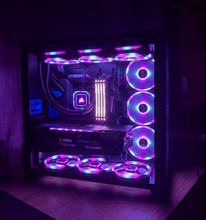

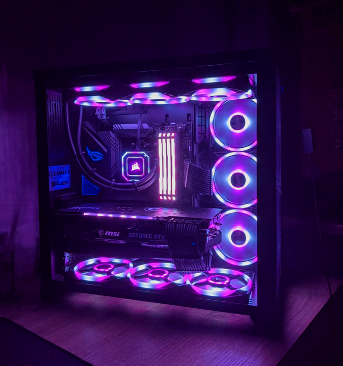

In bestimmten Spielen wird meine CPU sehr warm. Meine CPU erreicht auch ohne Auslastung eine Mindesttemperatur von ca. 70 Grad. Meine AIO ist im Gehäuse oben montiert. Luft wird von unten, von drei Lüftern angesaugt und von oben wieder durch drei Lüfter + Radiator rausgepustet. An der Seite befinden sich noch drei weitere Lüfter, welche auch die Luft rausziehen.

Mach mal ein Foto vom Gehäuse Innenleben und Airflow.

Unten rein
Oben raus
Seite raus
Hinten (fehlt bei dir) raus
So habe ich das. Ähnliches System.

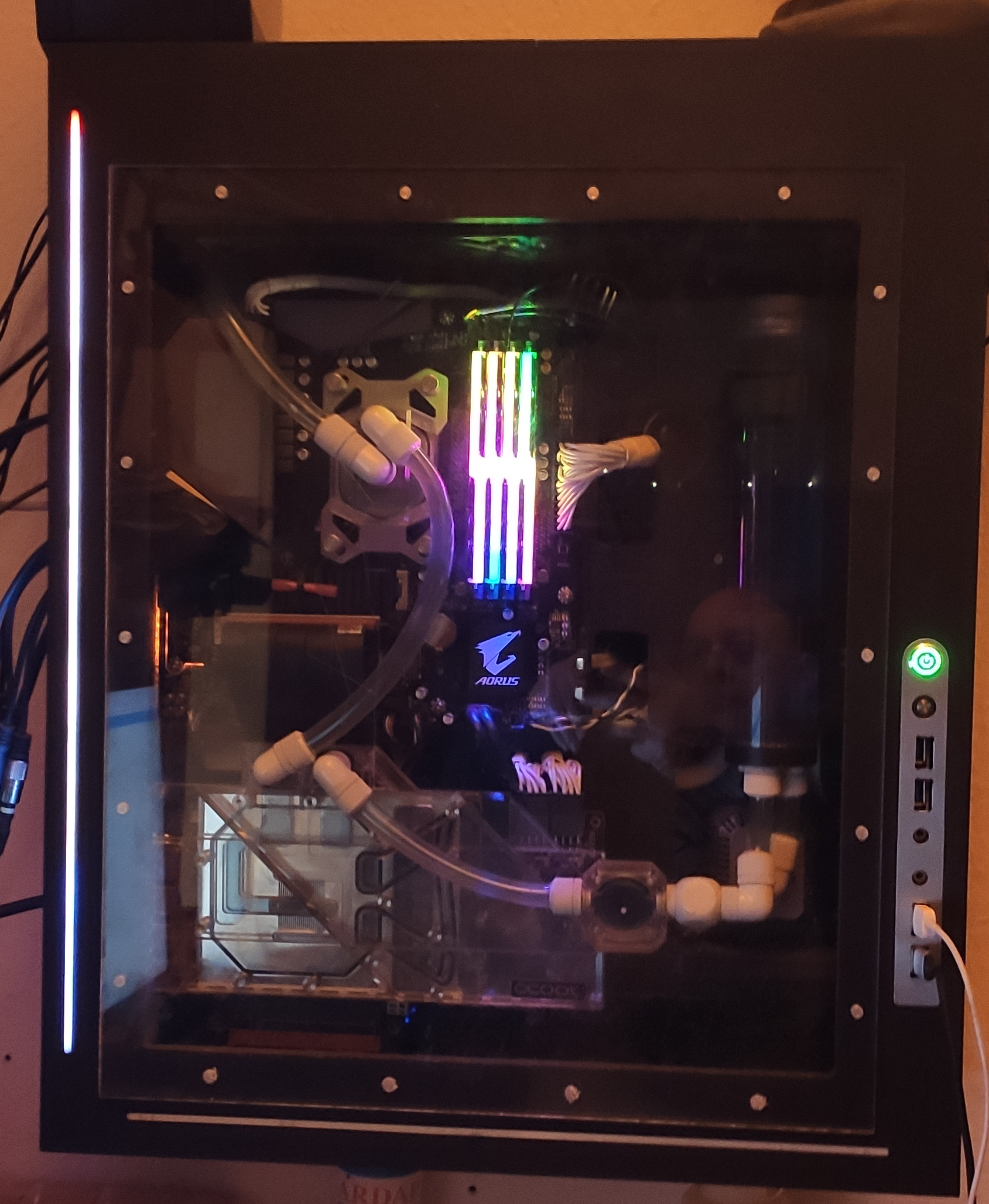

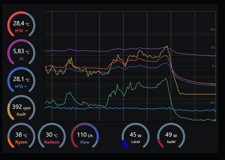

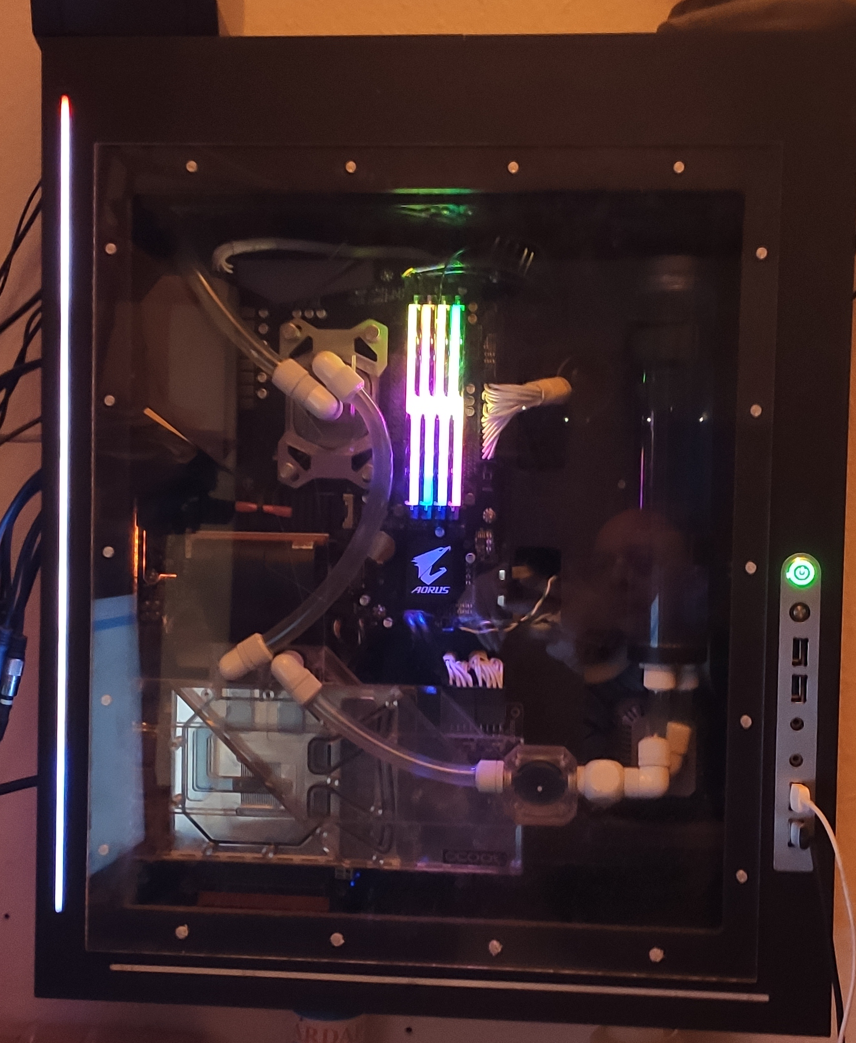

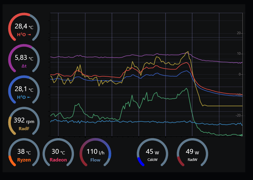

Selbstbau Wandgehäuse + Custom WaKü HK4 + OCool RX5700XT Kühler, Aquastream Pumpe, Dual 180mm Radiator == Kühl und leise
halt ned ganz billig

sBronco schrieb:
Problem gelöst?
Bei 9 Lüftern wird es nicht am Airflow liegen.
Ich kann erst ein Update am Wochenende geben. Dein Computer sieht sehr interessant (und kompliziert) aus, da ich mich mit dem Thema Custom Wasserkühlung noch gar nicht auseinandergesetzt habe. Damit muss ich mich mal beschäftigen :)
