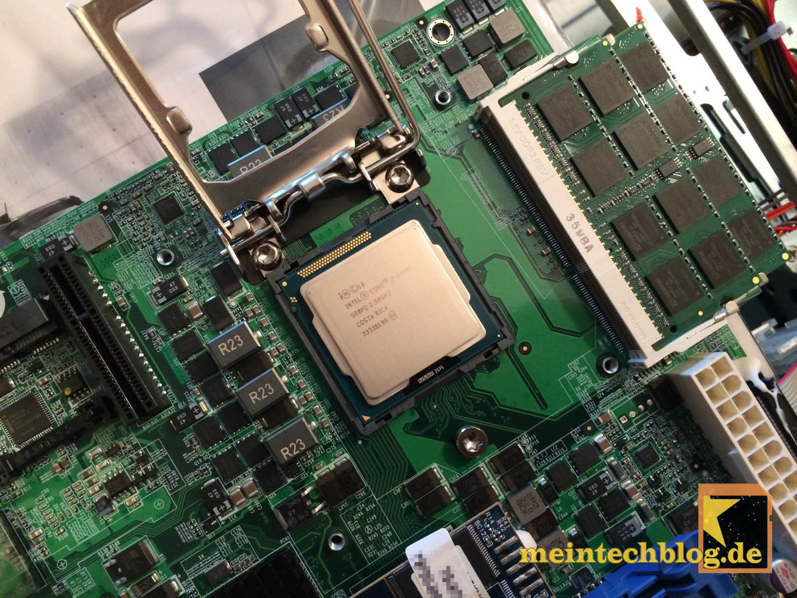

Eigtl sollte die CPU auch ohne kühler fest im Motherboard sitzen.
Dafür ist eine klammer da die man festmachen kann (siehe bild).
Da eine intel-CPU unter einem Metalldeckel sitzt, handelt es sich vermutlich um eine AMD-CPU ?
