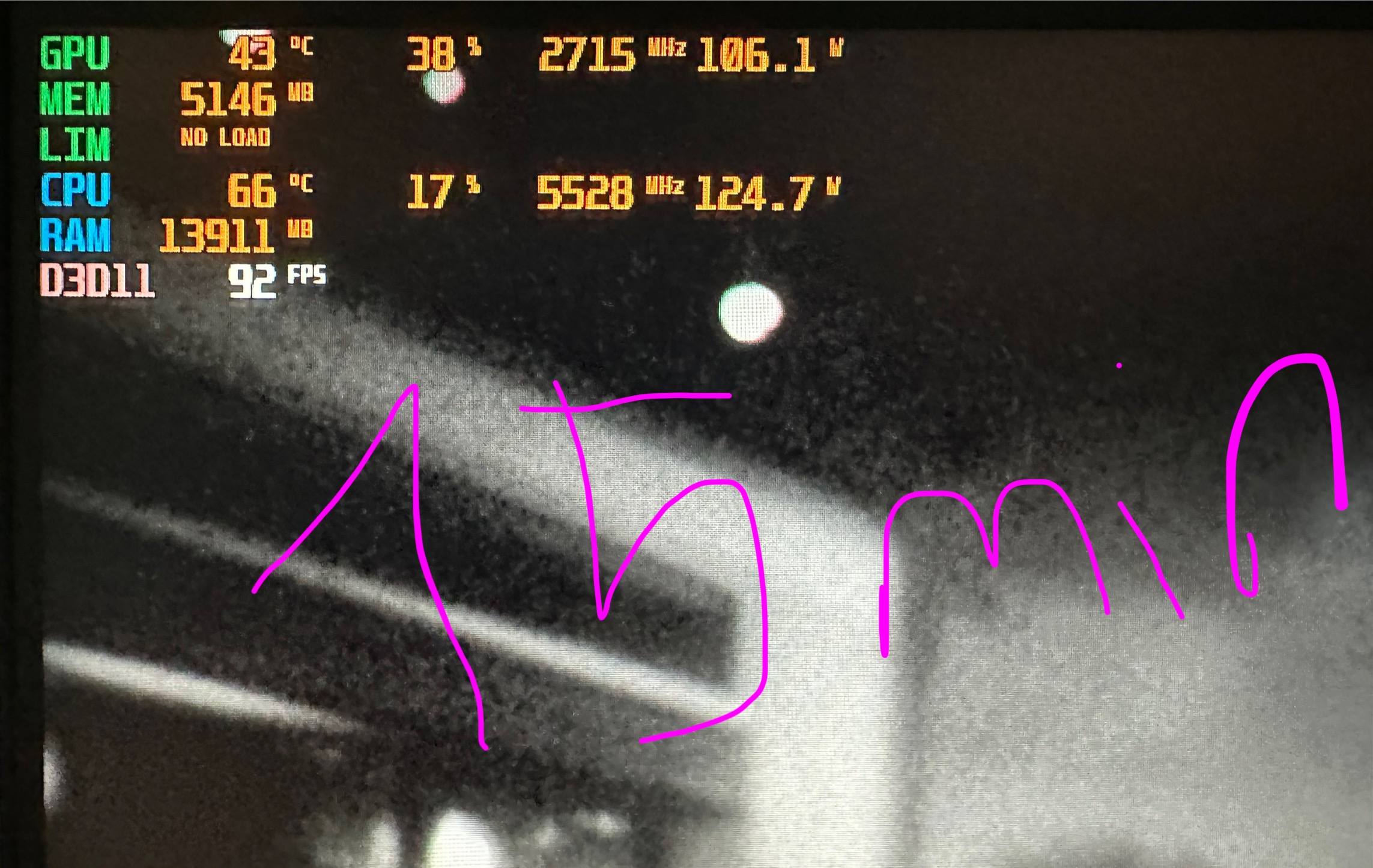

Ich habe folgendes Problem. Vor kurzem habe ich mir einen Gaming PC geholt die Daten stehen unten. Alles lief super mit dem PC, bis Gestern als ich es zurücksetzen musste weil ich mir vermutlich einen Virus eingefangen habe, weil halt nicht soo viele Daten aufm PC waren habe ich gedacht no Risk und setze es mal zurück um das Virus und dessen Spuren zu beseitigen ich habe auch bewusst etwas heruntergeladen und vertraut nur im nachhinein habe ich gesehen es war doch keine gute Idee. Ich habe es also zurückgesetzt und habe Windows automatisch installieren lassen. Leider habe ich aber gemerkt dass die Leistung einfach nicht mehr die selbe ist wie vor dem zurücksetzen. Speziell auf die CPU bezogen sie fühlt sich ziemlich instabil an sie springt in grossen Schritten was die Temperatur angeht. Im Game z.B Fortnite auf episch, da war ich vor dem zurücksetzen auf 165fps+ (Mein Monitor kann nicht mehr) und alles lief Flüssig, selbst bei nem Spiel wie Gta5 Online lief super auf 165fps auch die Temperatur von der CPU war mega solide teilweise unter 50. Nun aber läuft sie in Fortnite gerade mal so 120fps, bei Gta5 das selbe. Ich stelle auch häufige Ruckler fest. Die Leistung ist einfach nicht mehr die selbe gefühlt 40% weniger Leistung und mehr Temperatur empfindlich seit dem zurücksetzen. Bitte hilft mir das Problem zu lösen und die vorherige Leistung wiederzubekommen.

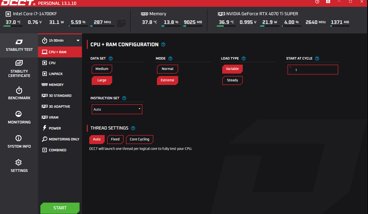

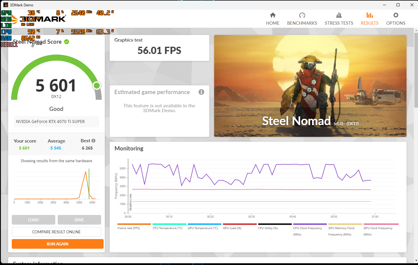

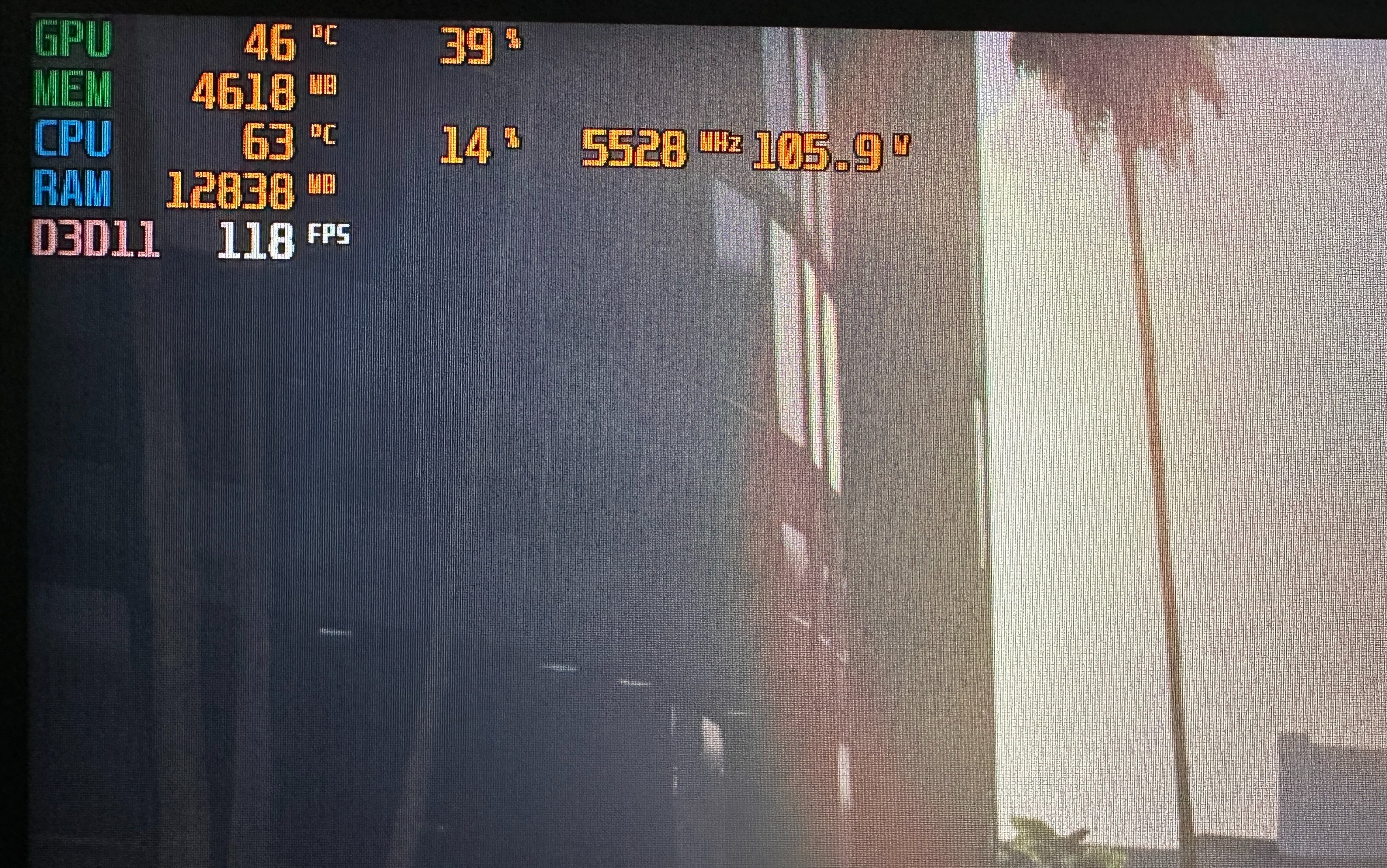

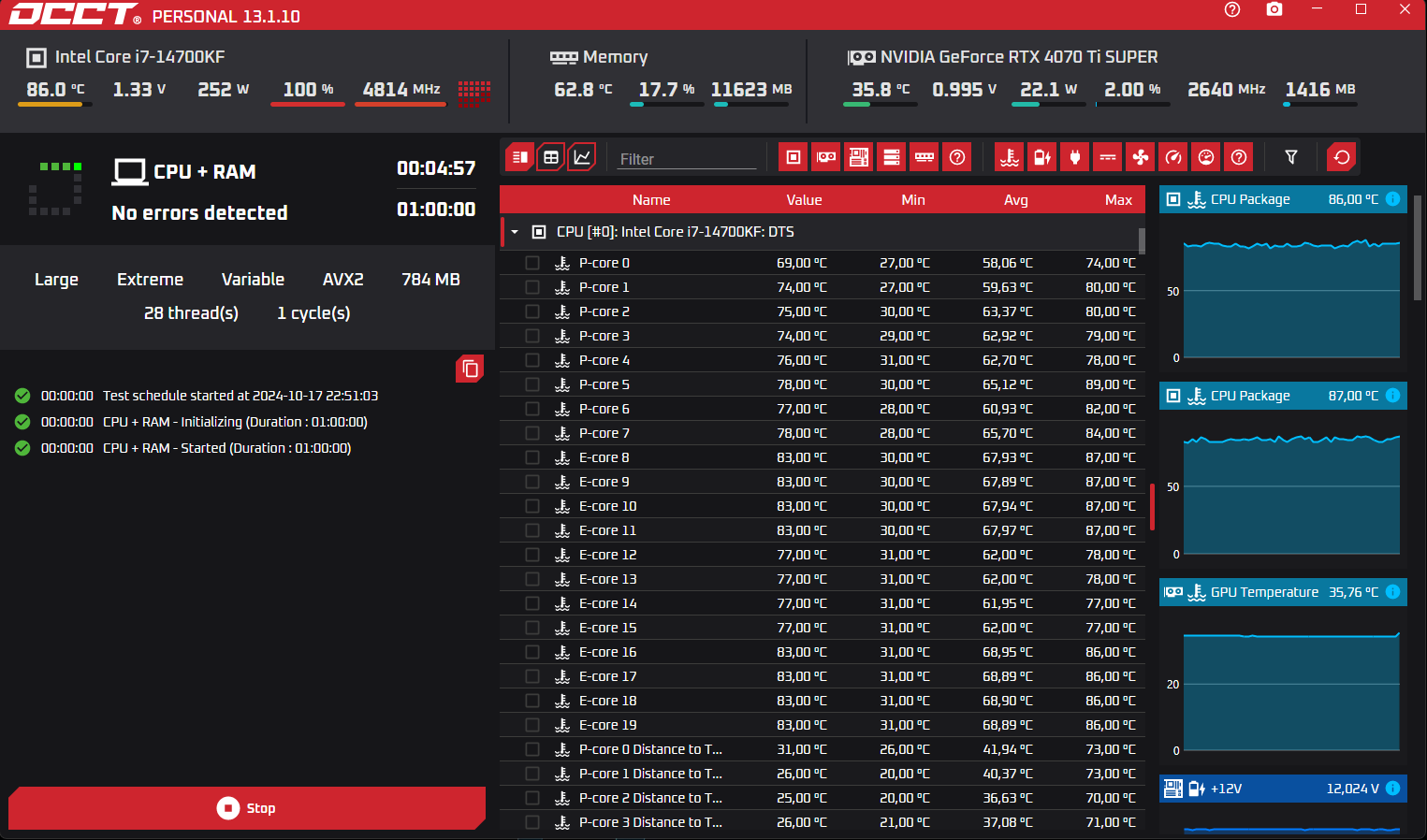

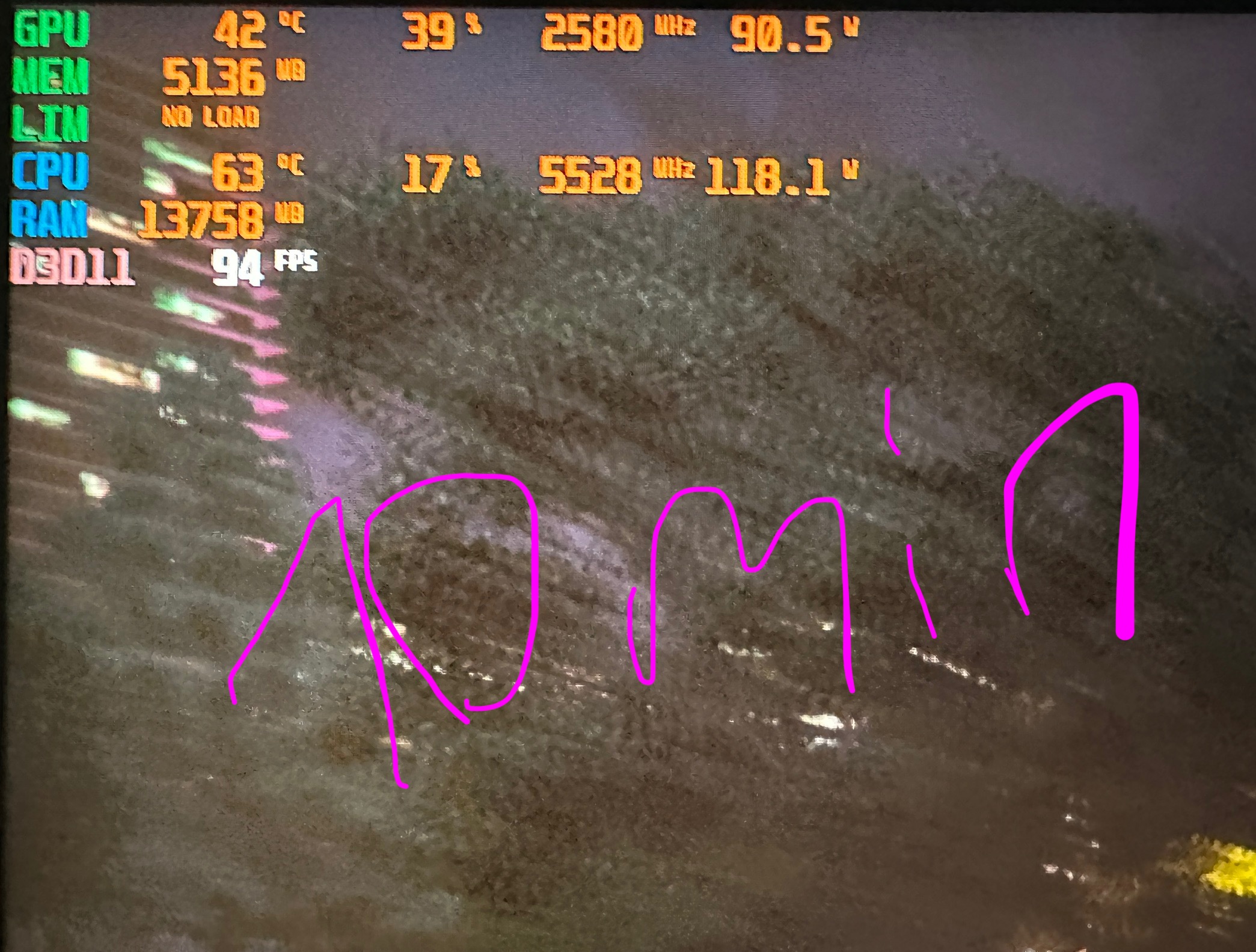

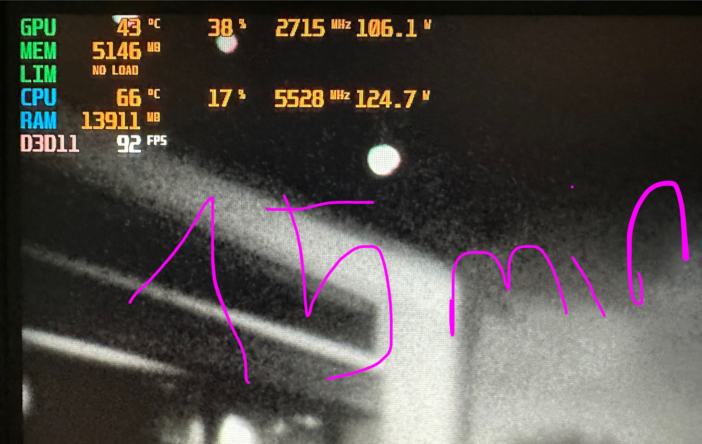

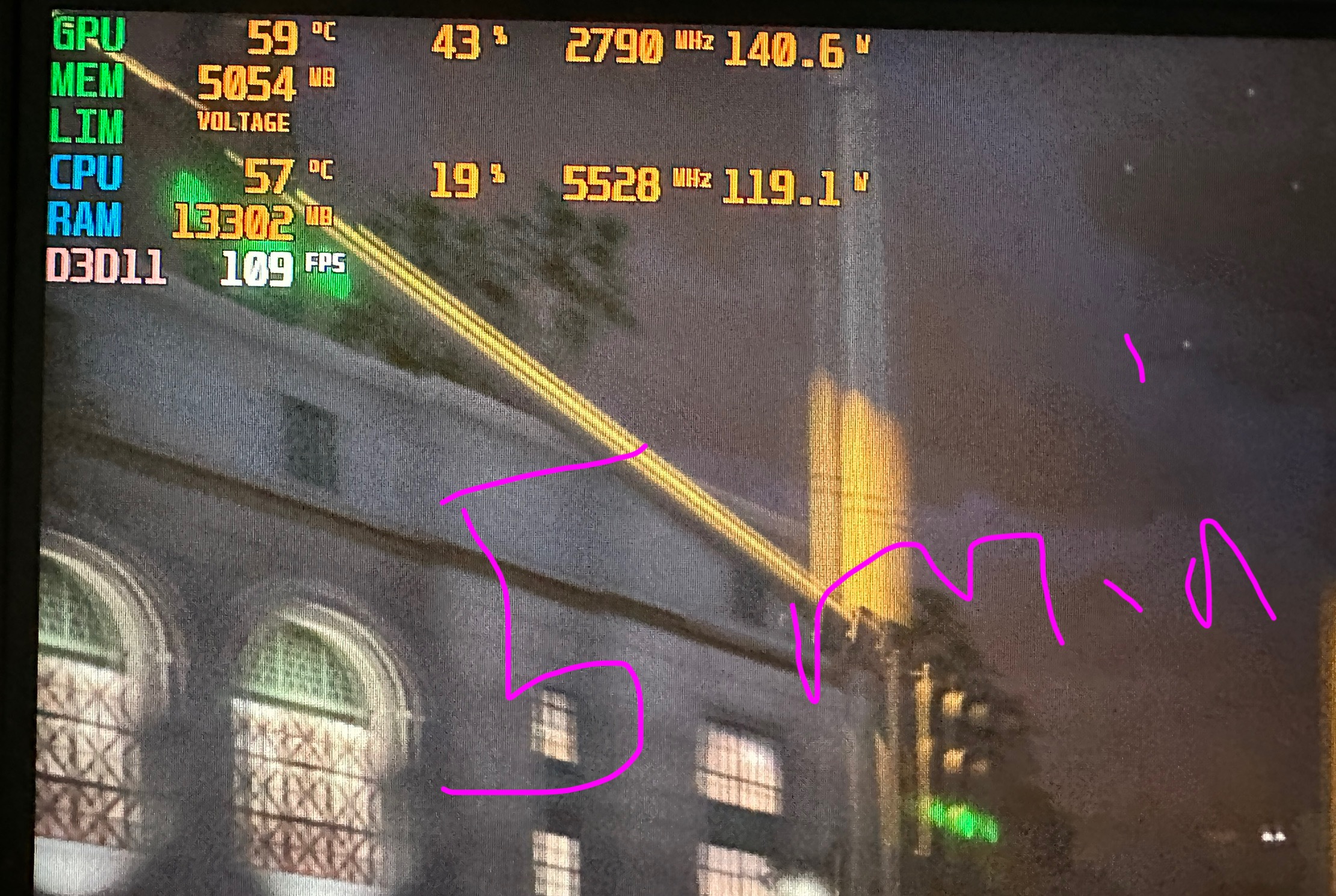

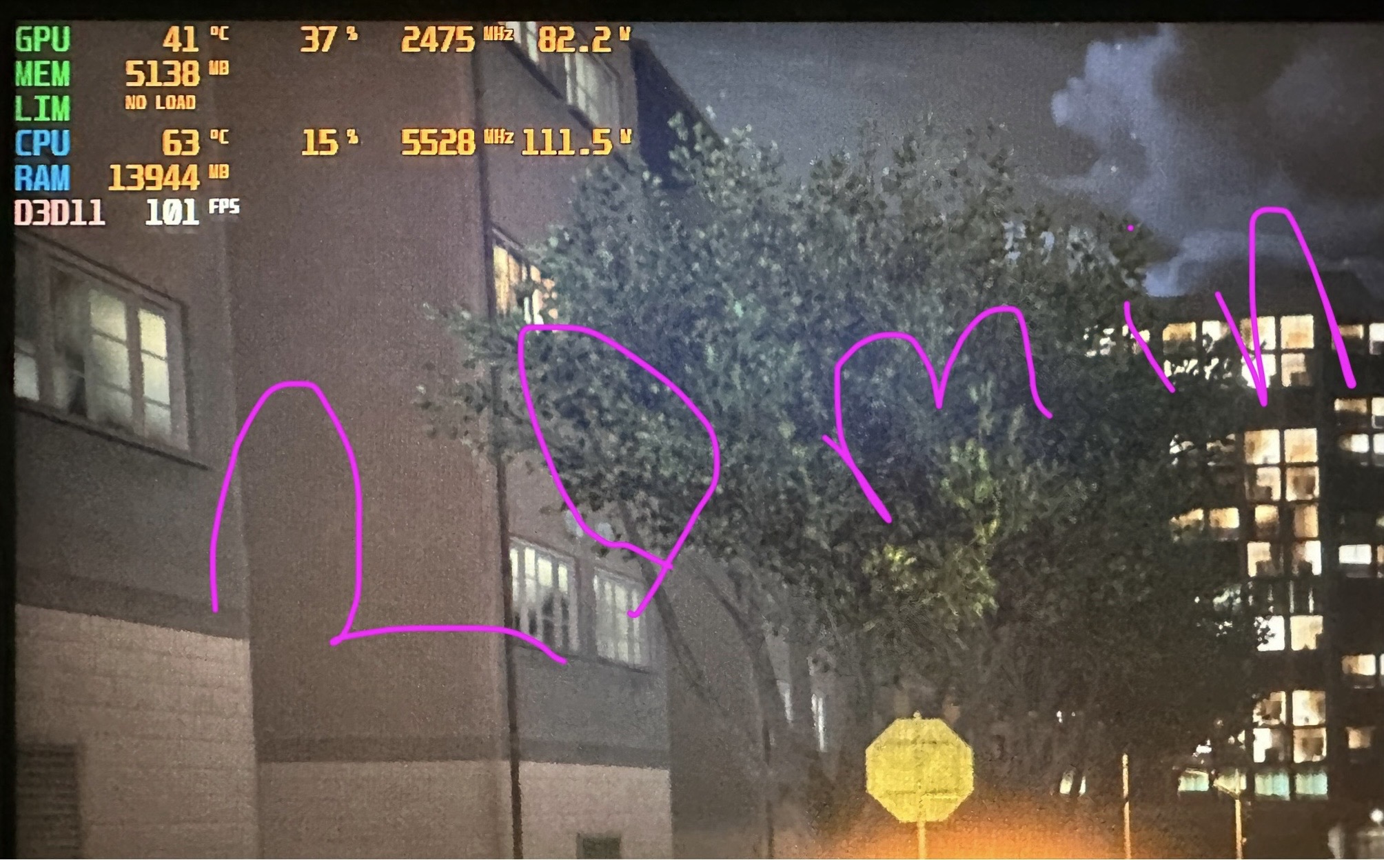

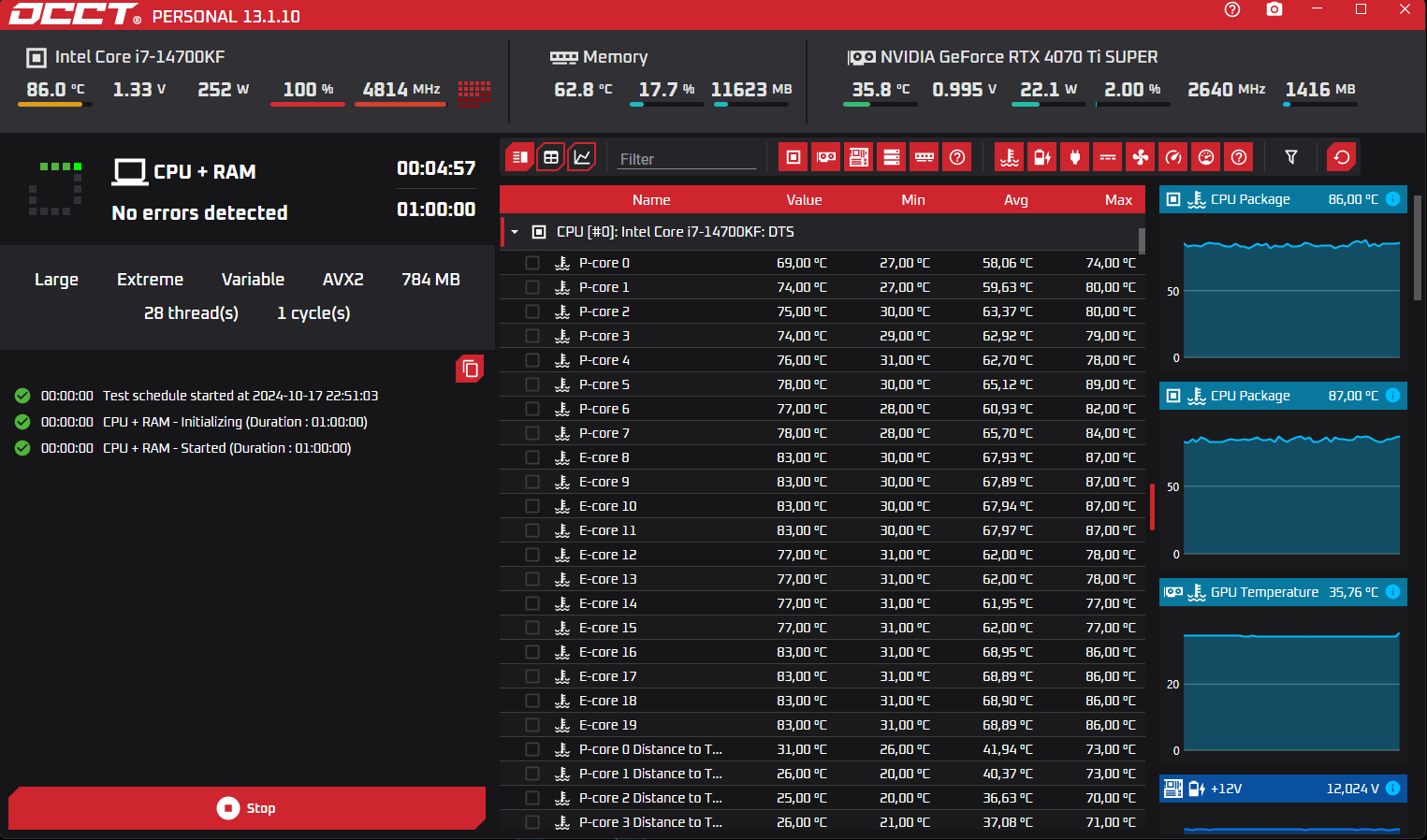

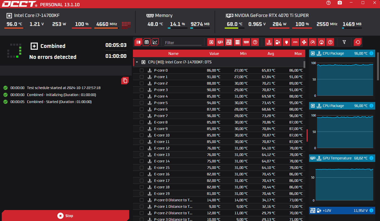

Ich habe mal paar Bilder einghängt, darunter ein Bild von 5min Spielzeit in GTA5 online, ein Bild vom Stresstest aktuell jeweils CPU+RAM und CPU+GPU 5min. Lasst es mich wissen falls ihr sonst noch welche Infos oder Tests benötigt. Ich bedanke mich schonmal für jede Hilfe!

Sieht ja so aus als würde die GPU nicht richtig ausgelastet werden (Screenshot sagt nur 39 Prozent, Temps auch verdächtig niedrig), hast du da mal den Takt ingame angeschaut?
Reaktionen: Naru und Pflaumen_Man

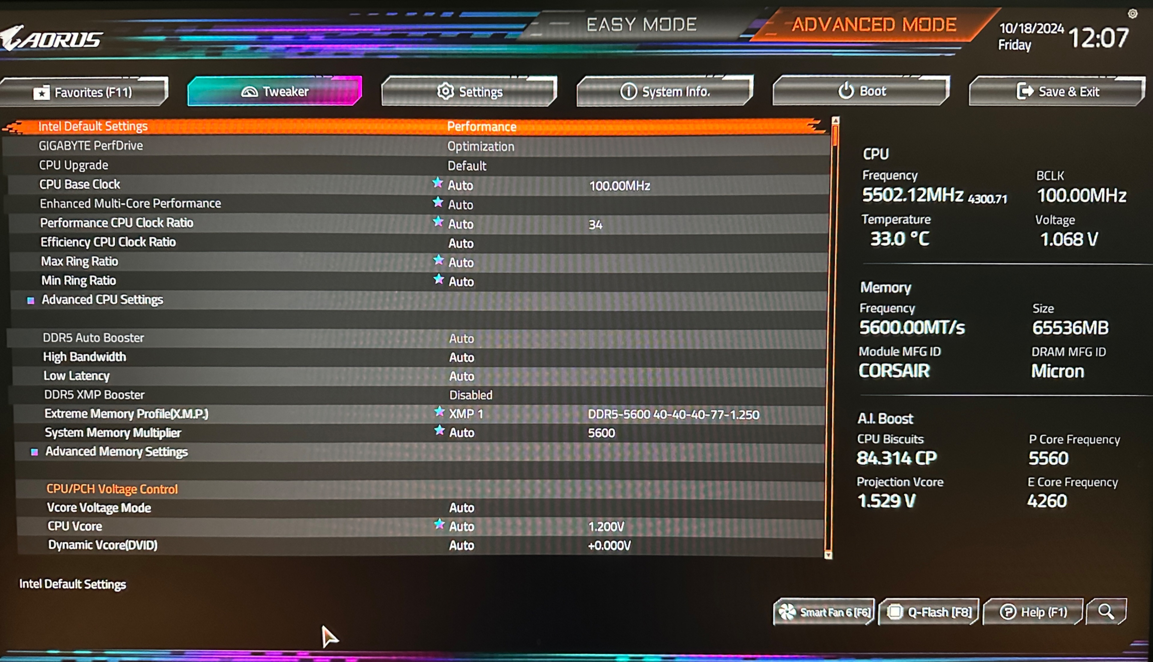

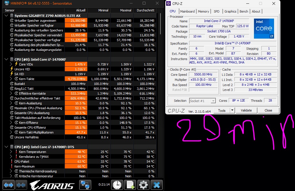

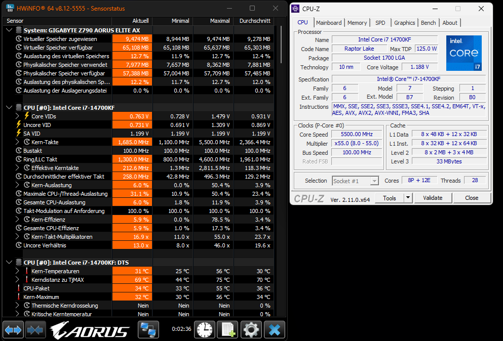

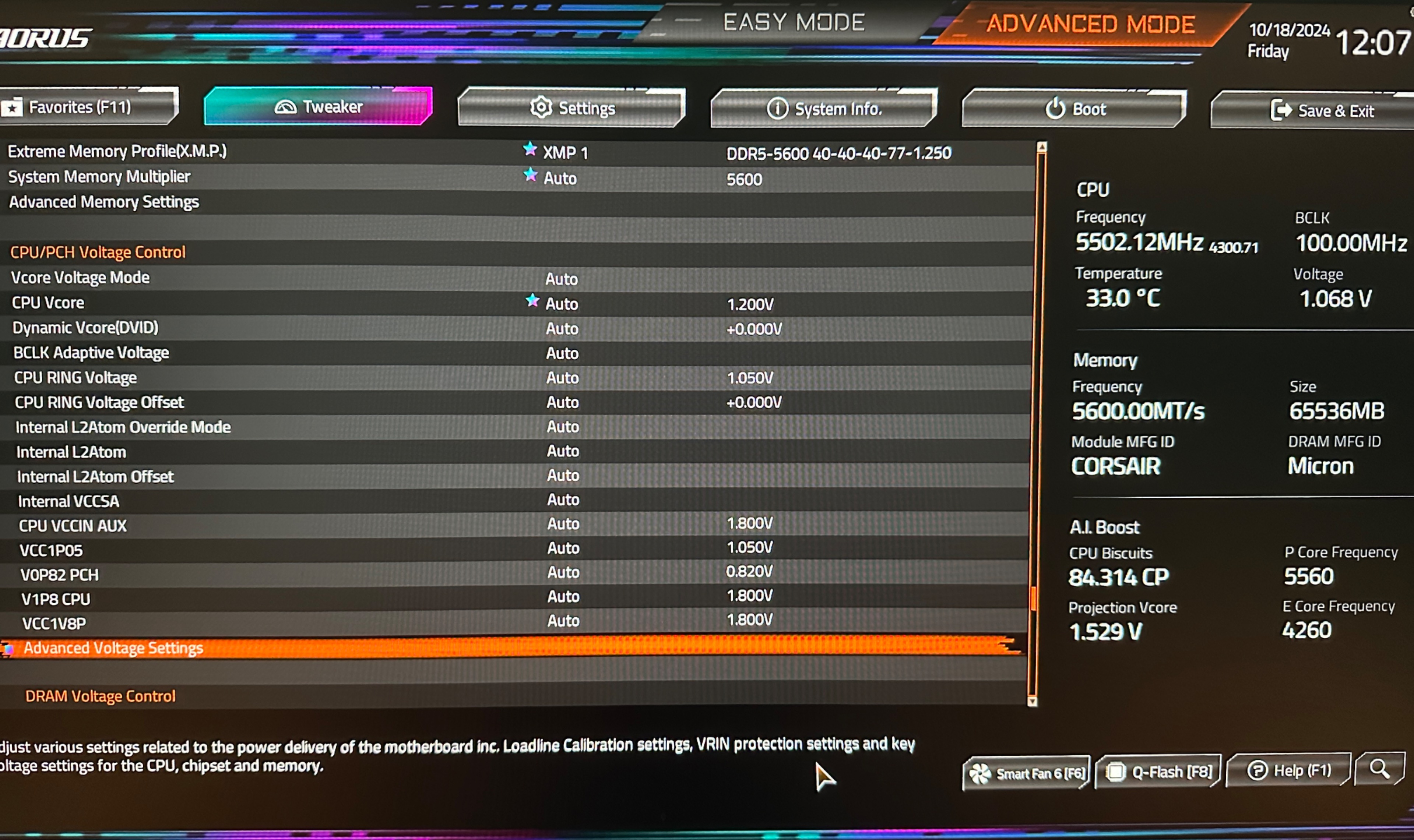

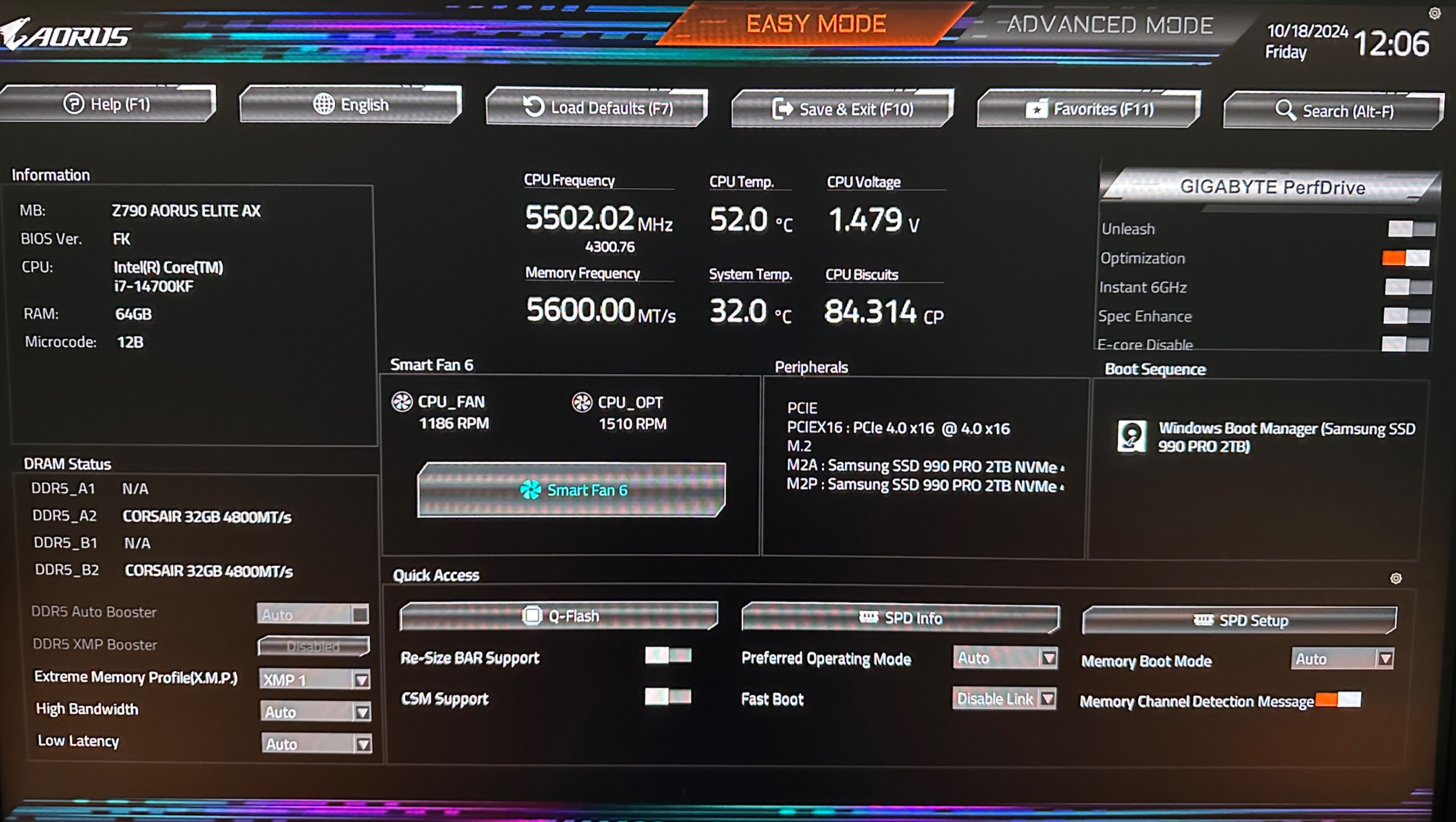

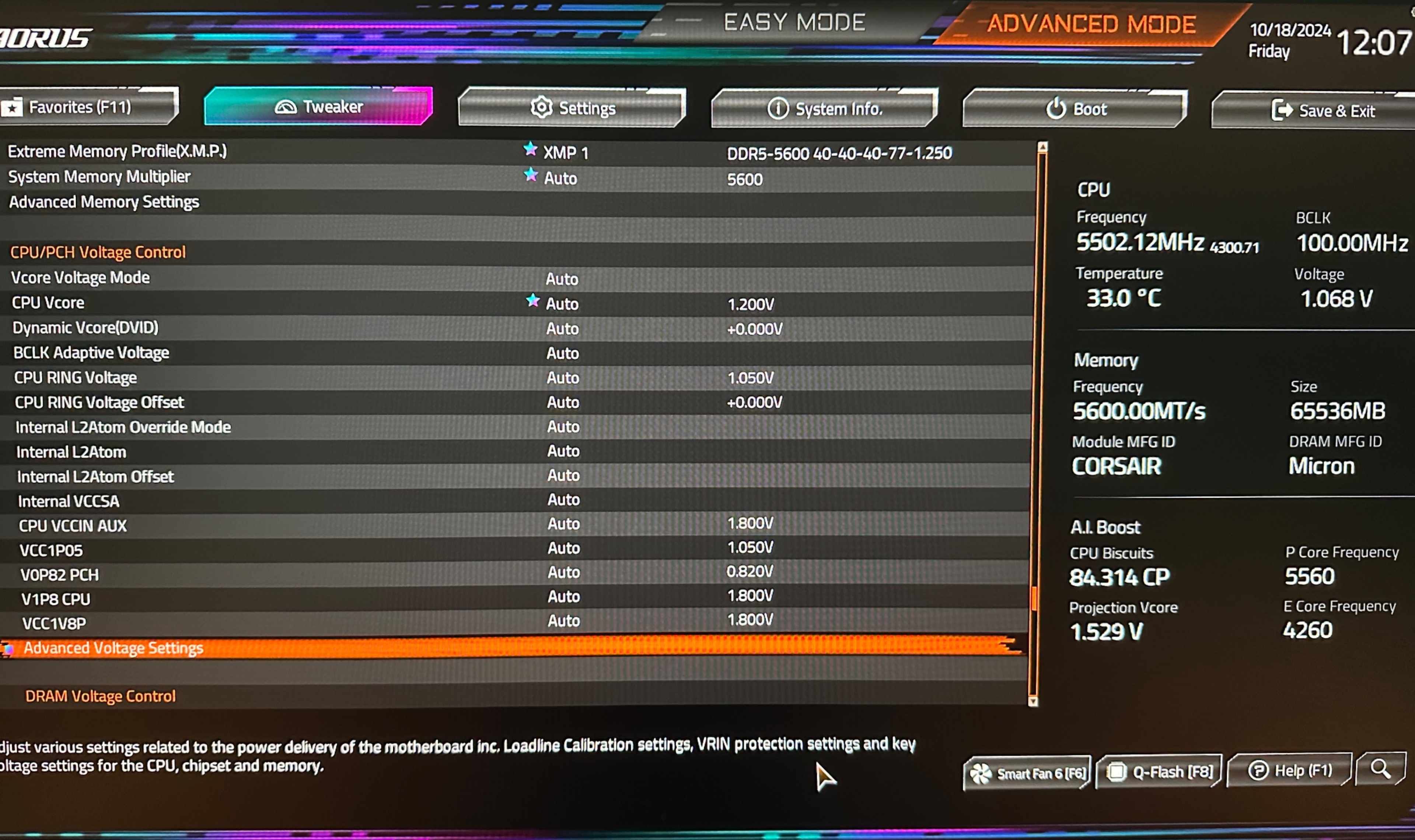

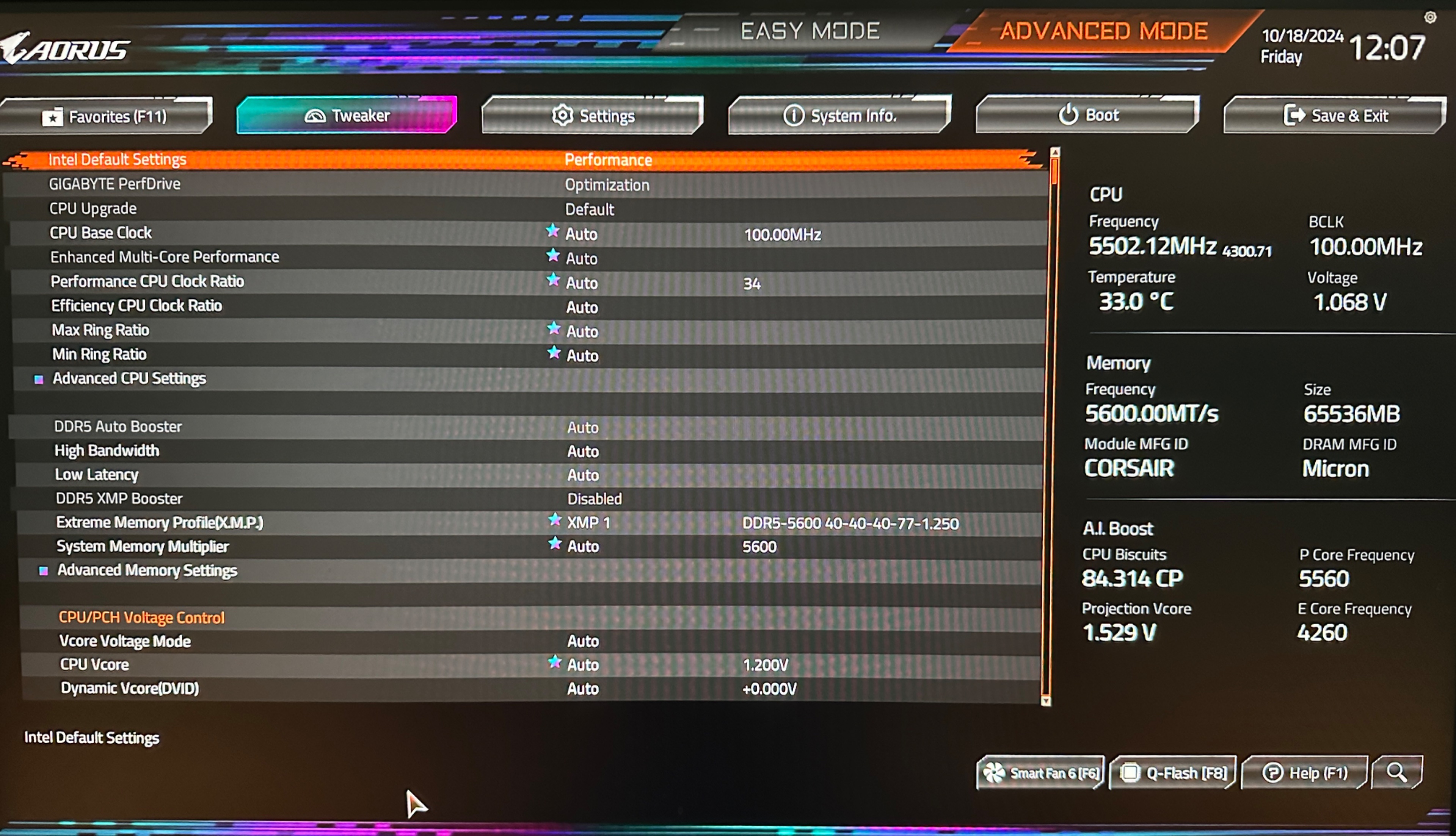

Hier mal paar weitere Daten ich hoffe das hilft euch, mir zu helfen :)
Übrigens: PC frisch gestartet und schon ist die CPU bei 52grad ist das normal??
Bilder vom BiOS dabei, CPUz + HWINFO jeweils eines beim frischen start und nach 20min Spielen.
Lassts mich wissen falls ihr noch was braucht. Bin für jede Hilfe dankbar!

Ich beobachte gerade meine CPU über den XTU, die TEMP springt von 37 auf 55 und immer in so grossen schritten (bin am Browsen und YT schauen, normal??) mal steigt die für de Sekunde auf über 60 Grad und die Kühlung dreht kurz druch. Ich bekomme das Teil einfach nicht ruhig.
Dann mal die AIO gegen einen Standard-CPU-Kühler tauschen, der muß ja nicht teuer sein, und schauen, wie dann die CPU gekühlt wird.
