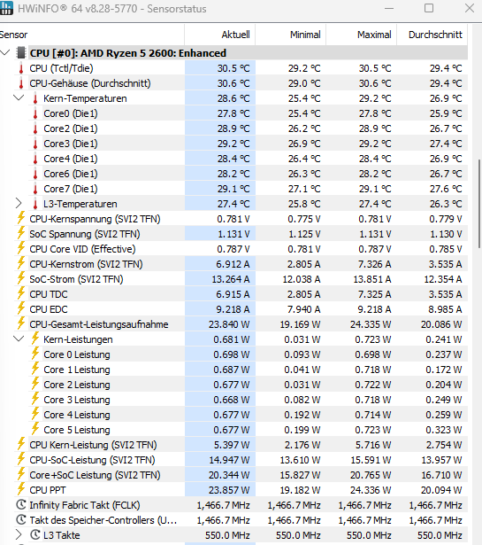

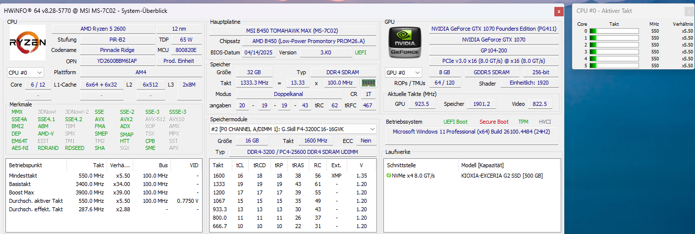

Bitte einen Screenshot der Konfiguration mithilfe des Systemüberblicks von HWiNFO posten, damit man einen schnellen Überblick über Systemkonfiguration (u.a. die BIOS-Version des Mainboards) bekommt.
Passend zum aktuellen BIOS, welches gerade verwendet wird, würde ich den aktuellen Chipsatztreiber von AMD installieren. Quelle hier: Klick
Du nutzt die Version 6.02.22.053, aktuell ist zurzeit die Version 7.06.02.123.
Der RAM kann unter Umständen etwas höher getaktet werden, 2933 MHz wären drin, da würde ich aber erst etwas machen, wenn das System mit den bisherigen Einstellungen stabil läuft.

Daher auch Screenshot von HWInfo, wo der Verlauf, in Abhängigkeit von Zeit und Last, zu sehen ist. Man kann sich zu jedem Sensor (Taktraten, Spannungen, Auslastung, Temperatur und Lüfterdrehzahl) durch Doppelklick auch einen grafischen Verlauf anzeigen lassen.
