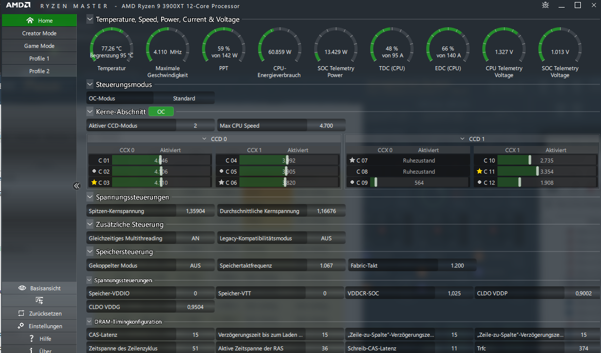

Kann es sein das du in MSconfig rumgespielt hast?
Da fehlen 6 Kerne bei deiner CPU.
Denniss schrieb:
Wurde da vielelicht mal mit msconfig rumgespielt und die Prozessorkerne begrenzt?
Da war schon jemand schneller. :daumen:
peterX schrieb:
Das mit den 6 Kernen ist mir garnicht aufgefallen :daumen:
Nicht dass ich wüsste aber kann man wenn ja die Einstellung in MSconfig rückgängig machen? Eigentlich lass ich die Finger davon weil ich ehrlich gesagt mich nicht so gut auskenne.

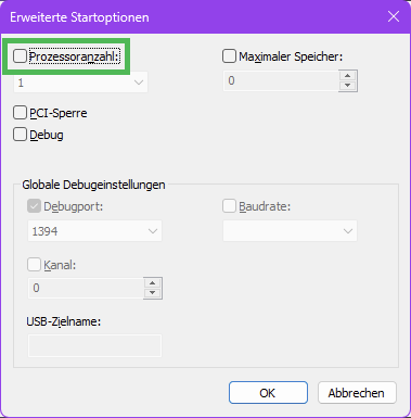

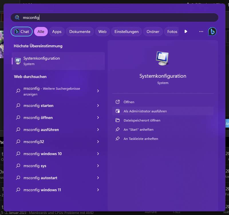

  1. Nach msconfig suchen.
  2. 'Als Administrator ausführen' auswählen.
  3. Zum ersten Reiter 'Start' wechseln.

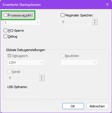

  4. Im Dialog 'Systemkonfiguration' die Schaltfläche 'Erweiterte Optionen...' anklicken.
  5. Im Dailog 'Erweiterte Startoptionen' unter 'Prozessoranzahl' - eigentlich sind es Threads - überprüfen, ob die Checkbox markiert ist.

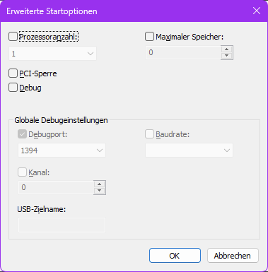

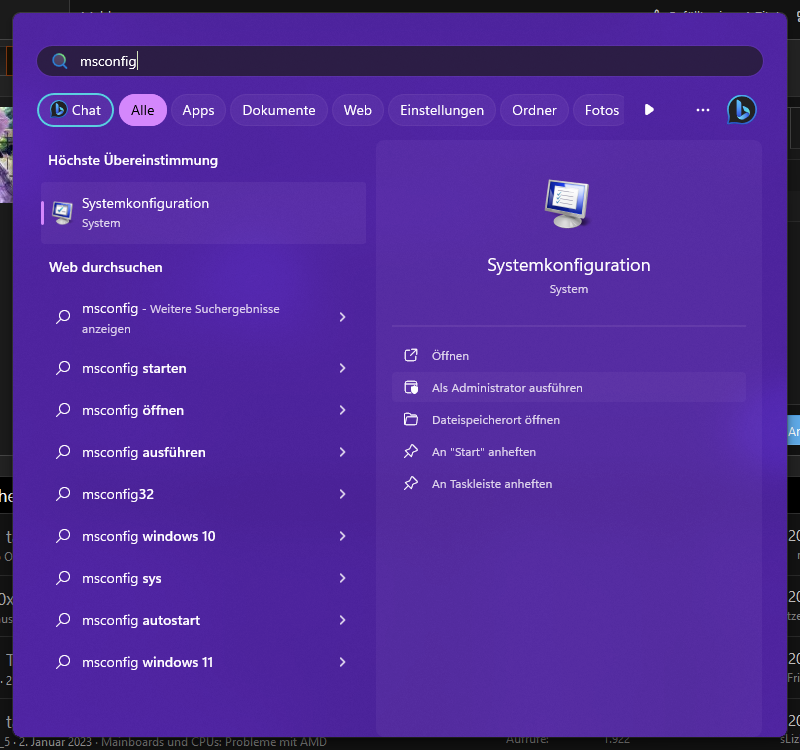

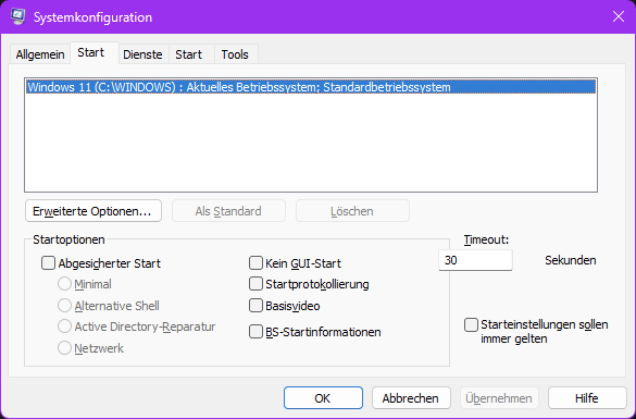

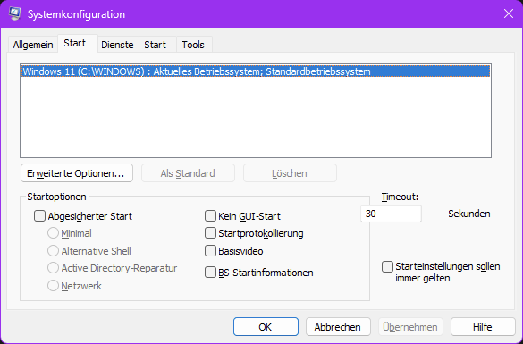

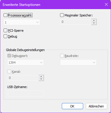

Jetzt wo ich das Fenster sehe erinnere ich mich dass der Haken gesetzt ist und 12 eingestellt ist.
Soll der Haken einfach rausgenommen werden?
Jonas283 schrieb:
Nö, mit dem eigentlichen (nicht vorhandenen) problem hat das nix zu tun.
Du hast da aus deinen 12 Kerner nur nen teuren 6 Kerner gemacht.
Und nein, deine CPU, so wie ich es bis jetzt gesehen habe, macht was sie soll.

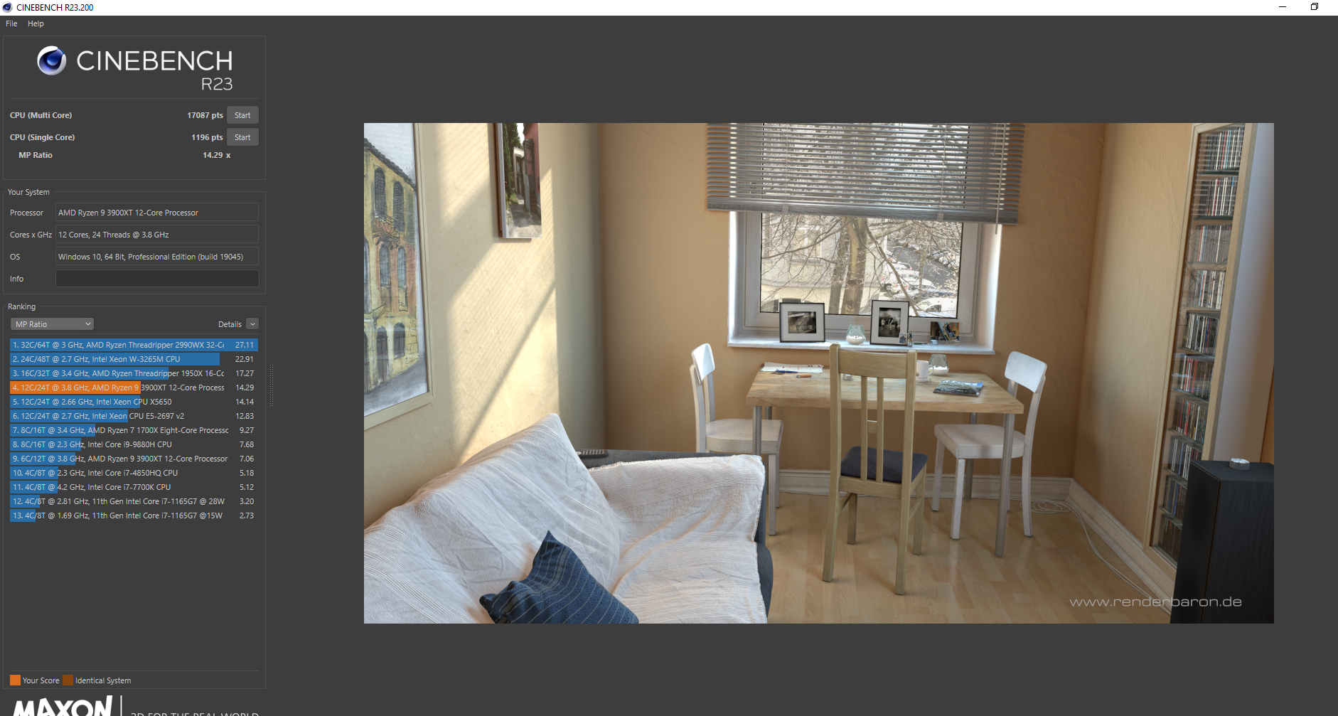

Hier nochmal die aktuellen Cinebench Ergebnisse (sollte hoffentlich jetzt passen von den Werten her):

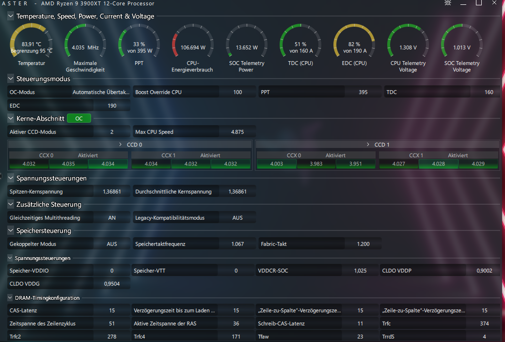

So da bin ich wieder 😶. Also nach etwa 3 Stunden zocken ist es leider wieder passiert. CPU Auslastung bei 100%...
CPU läuft noch auf 12 Kernen und hatte knapp 82Grad.
Habe das Spiel übrigens grade neu gestartet und jetzt läuft es wieder mit 65% Auslastung...
Also meine Lösung gestern war einfach alle Stunde das Spiel neu zu starten:(. Das kann ja aber auch nicht die Lösung sein...

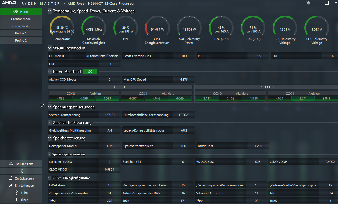

Hier mal ein paar Werte ausm Ryzen Master bei knapp 60% Auslastung nach Neustart vom Spiel
Eine Sache fällt mir grade noch auf, der Energieverbrauch geht auf Dauer extrem nach oben...

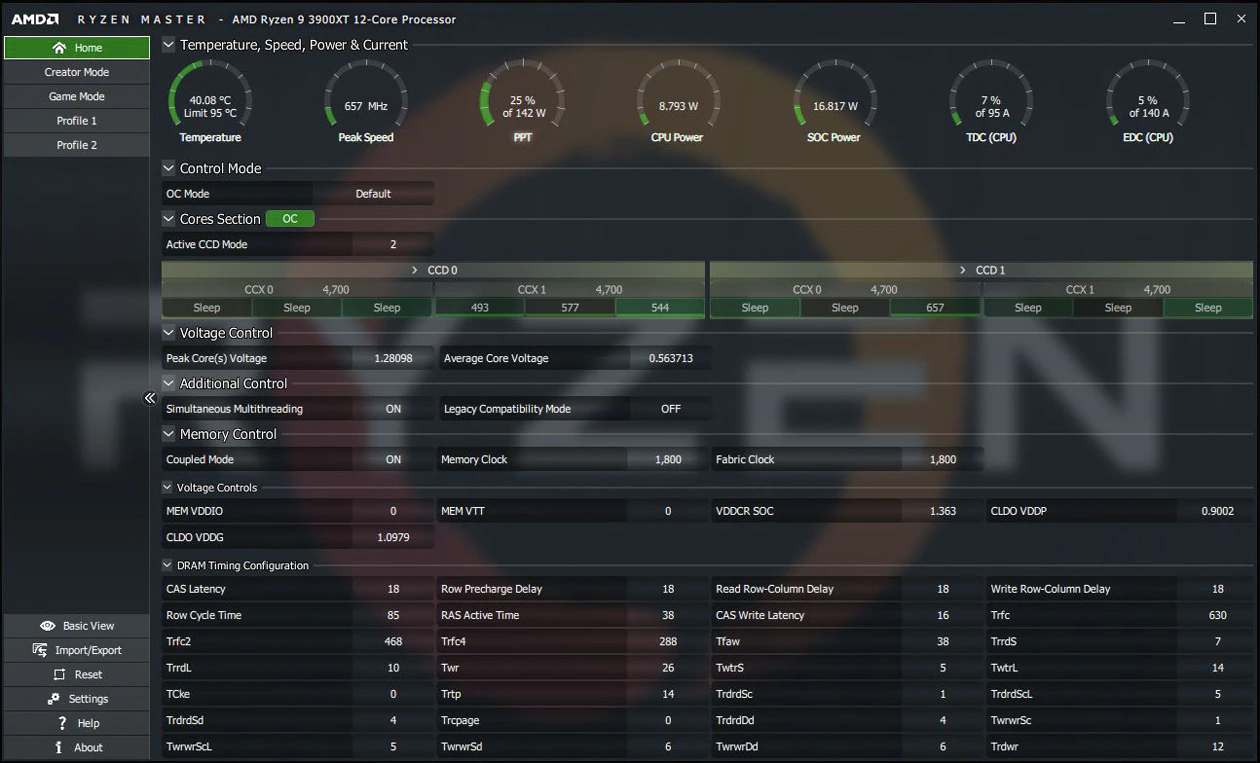

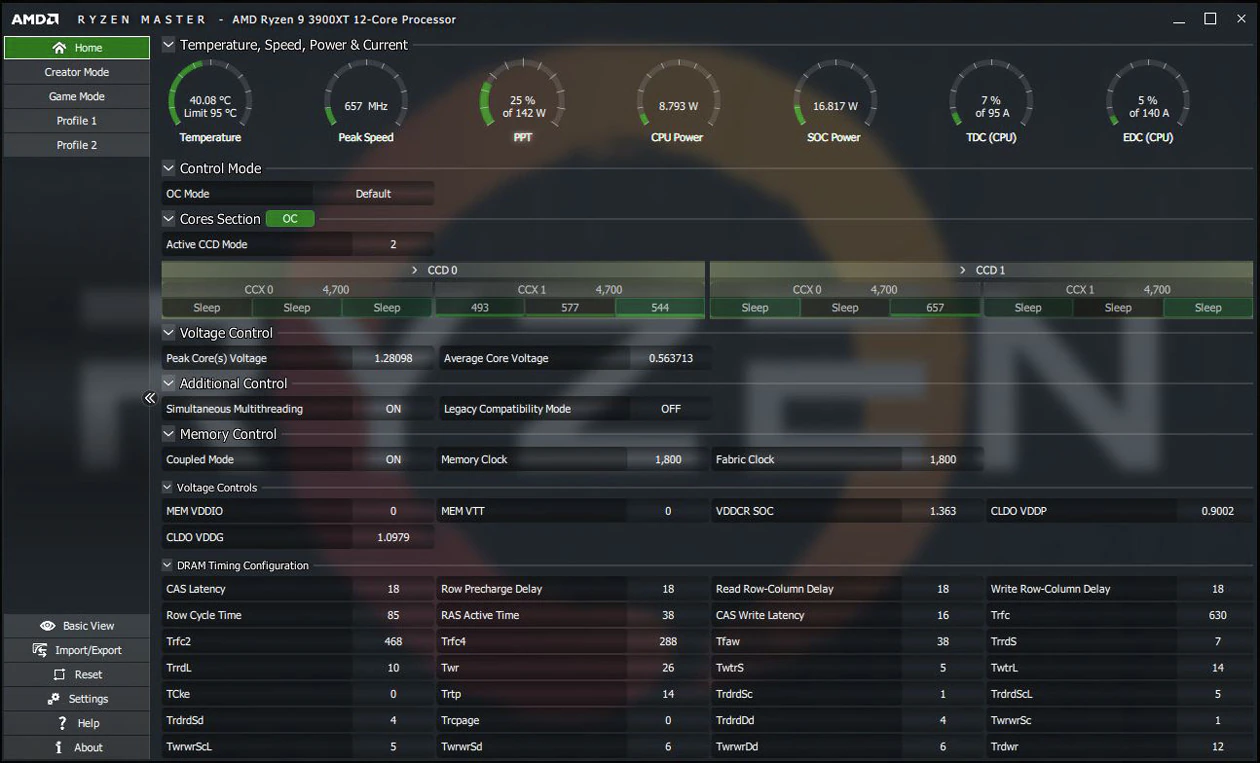

Wer hat denn da an den Stromverbrauchswerten rumgespielt?
Die im RM angezeigten Watt und Ampere entsprechen nicht den Standardvorgaben.
Die CPU war vorhin noch auf AutoOC eingestellt.
Die Werte jetzt sind wie folgt:
