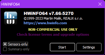

installier doch mal HWInfo und schau dir die Temperaturen und die Taktraten der einzelnen Kerne an.

Nimm HWinfo... das meiste andere Zeug ist entweder veraltet oder hat keinen rechten support mehr.

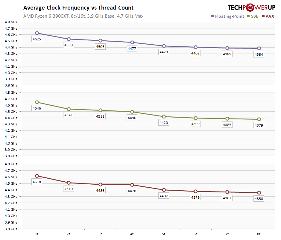

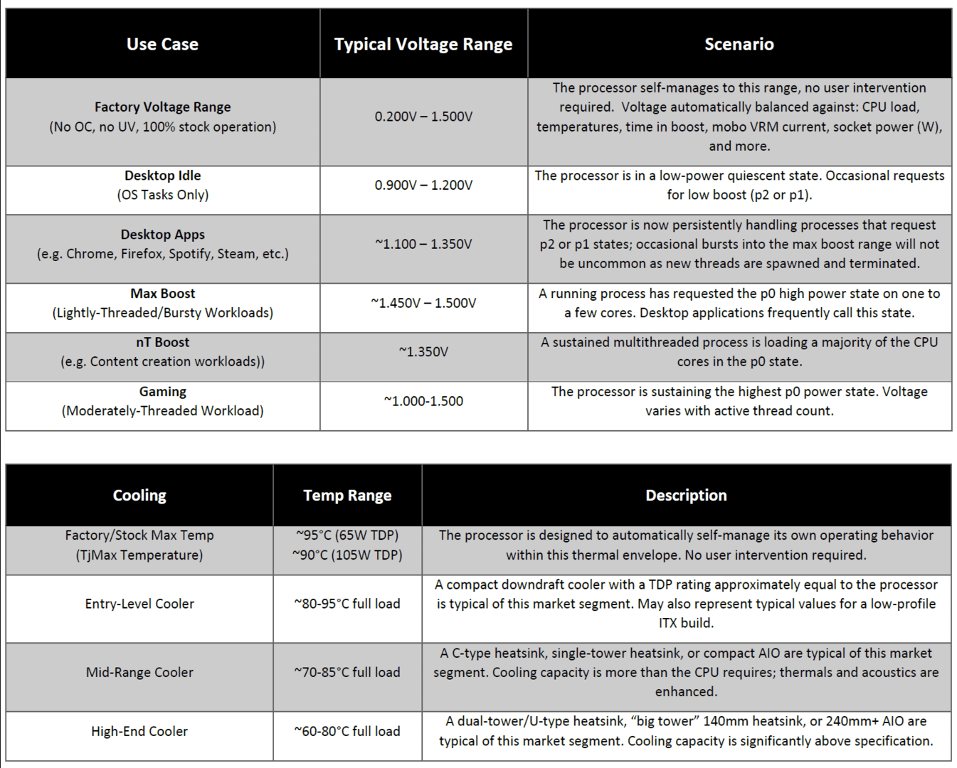

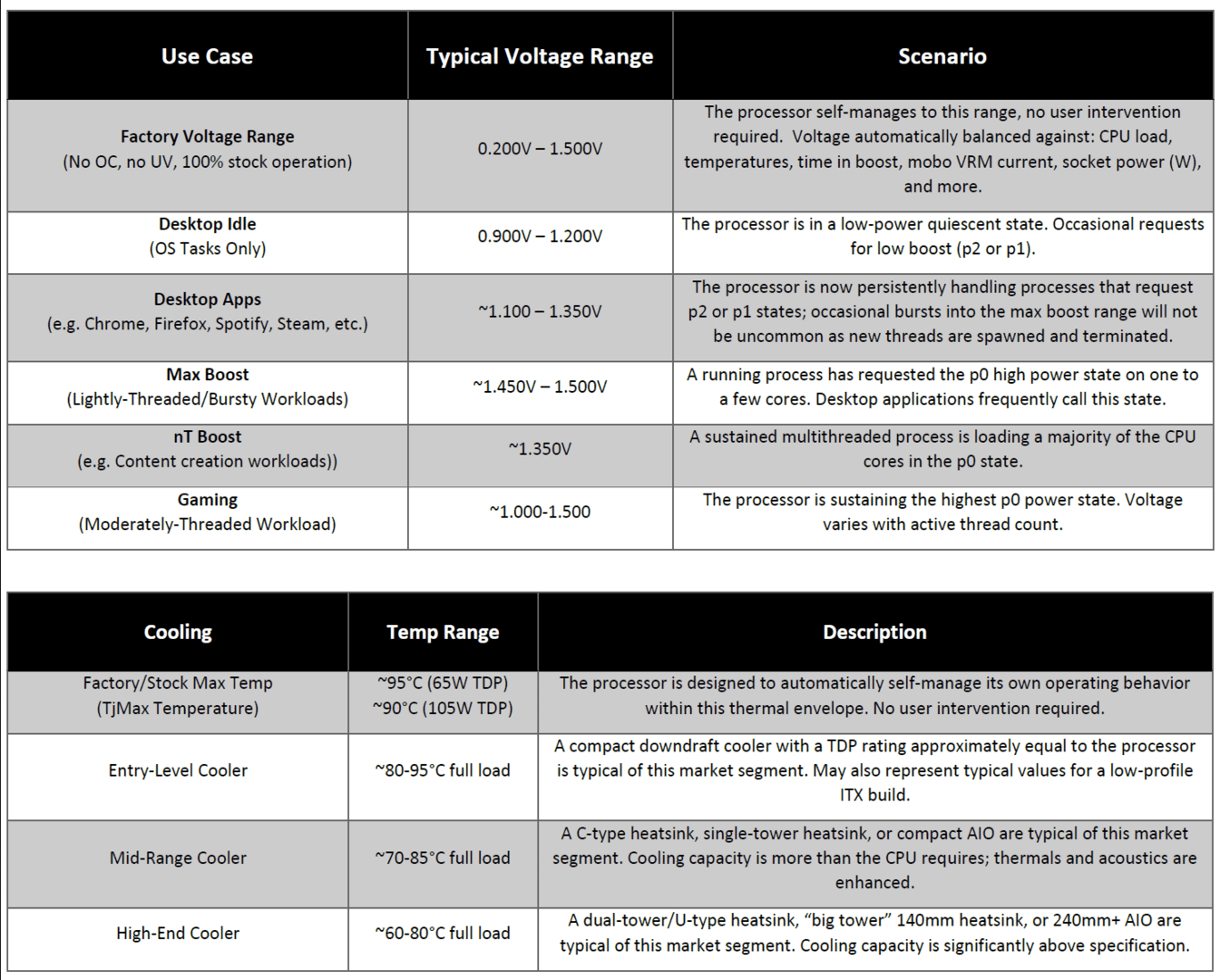

Hier für Ryzen 5000 - für Ryzen 3000 nicht viel anders
AMD Ryzen 5000 im Test: 5950X, 5900X, 5800X & 5600X sind Hammer 2.0
Temperaturen unter Volllast
Ähnliches gilt auch für die Temperatur. Bis zu 90 Grad sind laut AMD kein Problem, wenngleich die neuen Prozessoren mit potenter Kühlung ohne OC nicht einmal ansatzweise in diese Region kommen sollen. Doch AMD muss sicherstellen, dass auch ein 20-Euro-Kühler für die CPUs die Aufgabe erfolgreich übernehmen kann, weshalb die Puffer entsprechend groß sind. Solange die 90-Grad-Marke nicht deutlich und dauerhaft überschritten wird, bestehe keine Gefahr für die CPU, so AMD.

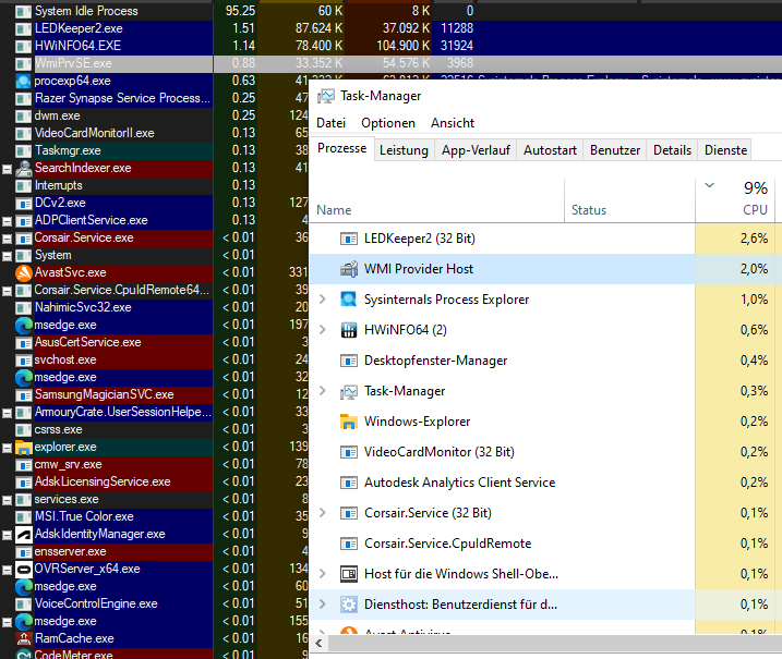

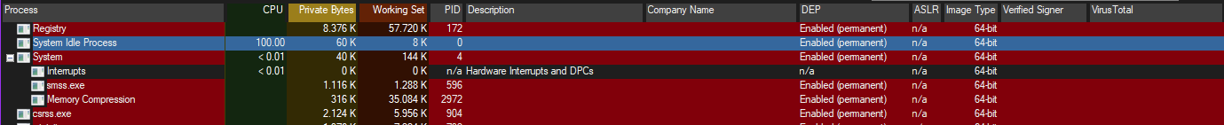

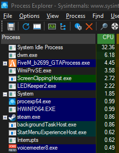

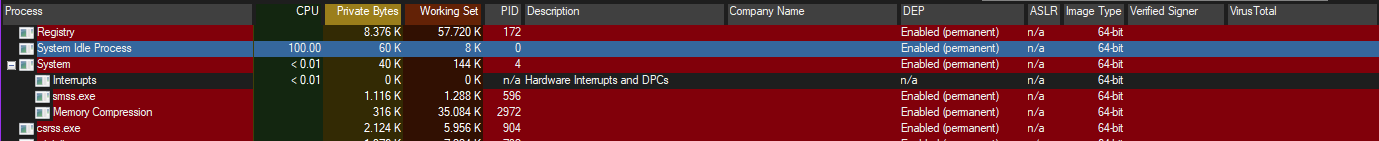

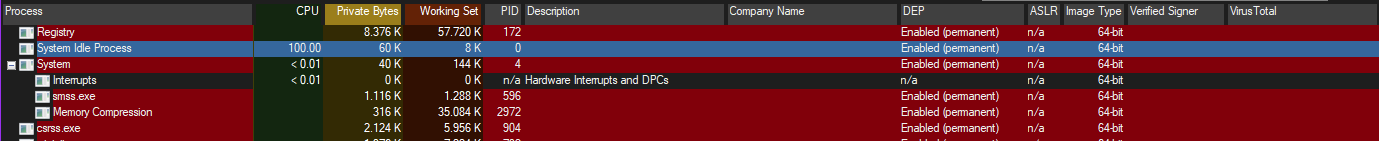

Der "System Idle Process" sollte im Leerlauf um die 100% liegen:
Proccess Explorer herunterladen und ausführen:
  1. Proccess Explorer herunterladen - oder über ComputerBase
  2. Proccess Explorer entpacken
  3. procexp64.exe als Administrator ausführen
  4. Proccess Explorer zeigt den Prozess und sein Unter-Prozesse an.

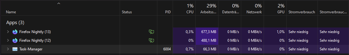

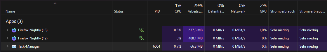

Oder im Task-Manager die CPU-Last bei um die 0-1%:

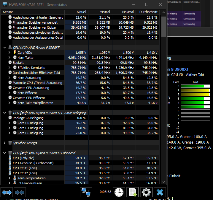

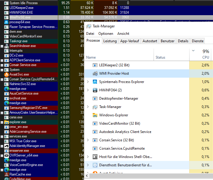

So also da ich jetzt zuhause bin habe ich mir mal alles soweit runtergeladen.
Die Schläuche der AIO sind übrigens beide warm.
Ich wundere mich nur über das kleine rechte Fenster mit dem aktiven Takt... hier schlagen einige der Balken immer mal wieder aus wie unten zu sehen.
Die Daten sehen wie folgt aus:
EDIT:

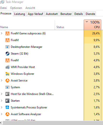

Wenn ich jetzt FiveM nur starte ist allerdings die CPU bei kanpp 67% Auslastung obwohl die Prozesse die man unten sehen kann ja nichtmal ansatzweise 67% nutzen, oder verstehe ich das falsch?

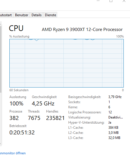

Und wenn ich mal in den guten alten Taskmanager reinschaue sieht das ganze nach richtigem Spielstart so aus...

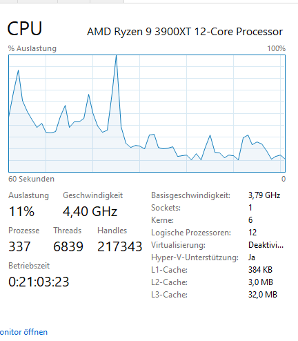

Außerdem verstehe ich nicht warum meine CPU bei 11% mit 4,4GHz arbeitet und bei 100% mit 4,25GHz
Der max Takt sieht soweit ja normal aus mit ~4700+MHz
Aber du hast einen Haufen bloatware im Hintergrund laufen. Ist das alles im Autostart (Taskmanager)?
Ja also tatsächlich habe ich schon einiges im Autostart(ja ich weiß das ist suboptimal) Allerdings habe ich jetzt mal BeamNG.drive also mal ein anderes Spiel geöffnet und habe hier nur knapp 50% Auslastung.
Somit meine Frage, ist die Lösung meines Problems, dass FiveM, wo ich wie man oben sieht, ja plötzlich 100% Auslastung habe dieses Problem erzeugt und wenn ja warum und was kann ich dagegen machen?
Der Task-Manager zeigt einen fehlerhaften Takt an. Dies ist nichts Neues, hier ein Beispiel von vielen:
Die 95,25% beim "System Idle Process" passen ganz gut.

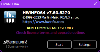

Ganz normales Verhalten bei modernen CPUs , die Takten in Millisekunden hoch und herunter. Wegen der Belastung besser nur die Sensor-Dialog öffnen.
Das ist auch normal. Je weniger Auslastung die CPU hat bzw. Kerne ausgelastet sind desto höher kann sie takten. Wenn alle Kerne voll ausgelastet sind dann muss die CPU runterregeln das sie im TDP Limit, etc. bleibt.

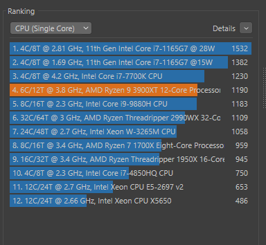

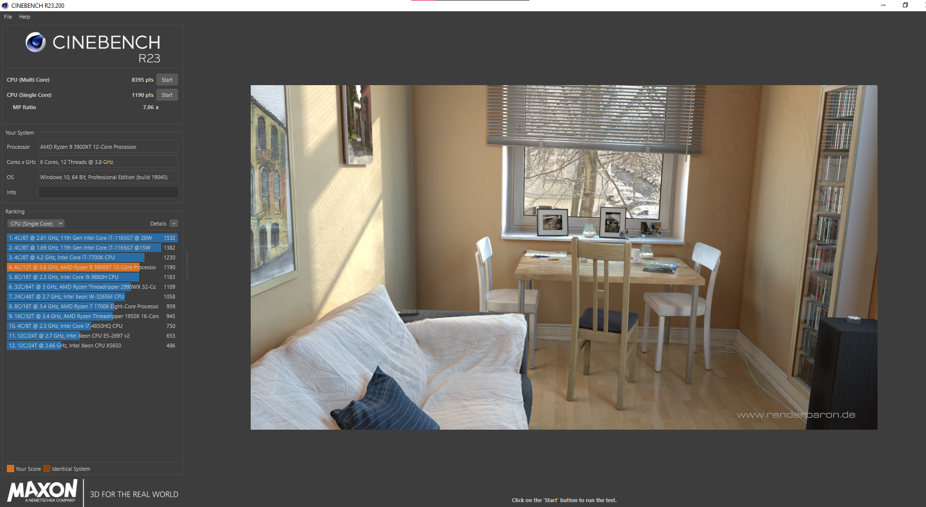

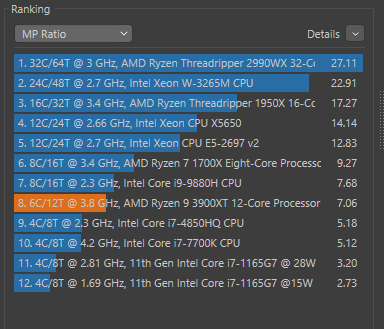

Hier mal die Ergebnisse von Cinebench R23:
Bei Multi Core lag die Temperatur bei etwa 85 Grad
Bei Single Core lag die Temperatur bei etwa 70 Grad
Na dann ok danke.
Jonas283 schrieb:
Prozessor (CPU):AMD Ryzen 9 3900XT
Die Community testet Prozessoren in Cinebench R23
Da liegt der Multi-Core zwischen 18.688 und 16.930 und der Single-Core zwischen 1.384 und 1.212.
Die 8.395 für Multi-Core sind zu wenig.

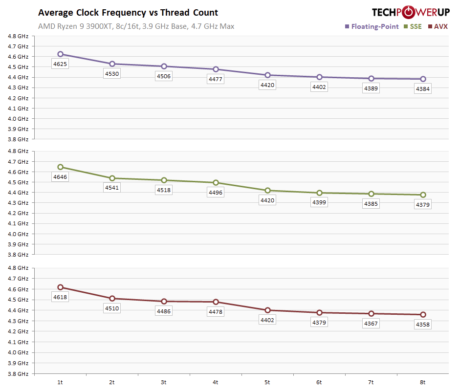

Der AMD Ryzen™ 9 3900XT hat eine Maximal-Temperatur von 95°C, würde den (effektiven) Takt und die Spannung überprüfen.
[Quelle: AMD Ryzen 9 3900XT Review - Clock Frequencies | TECHPOWERUP]

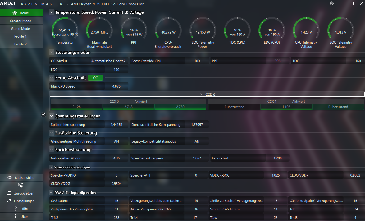

Ok also gut aber wie mach ich das:confused_alt:?
Eigentlich habe ich an der CPU in den letzten drei Jahren nichts rumgeschraubt deshalb vertsteh ich es ehrlich gesagt nicht so ganz.
Muss ich im Bios oder in irgendeiner App nachschauen/etwas ändern z.b. Ryzen Master?
Hier nochmal ein paar Werte ausm Ryzen Master falls die etwas bringen...
Da fehlt doch die Hälfte der CPU-Kerne?
Bei Ryzen Master bitte alle dort gemachten Einstellungen zurücksetzen und neustarten. Den Windows Schnellstart bitte vorher ausschalten.
Falls die 6 fehlenden Kerne nicht wieder auftauchen dann das Bios zurücksetzen.
Wurde da vielelicht mal mit msconfig rumgespielt und die Prozessorkerne begrenzt?
