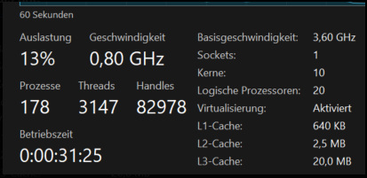

Hat auch alles problemlos funktioniert, außer, dass jetzt die CPU auf 800mhz taktet (auch schon im BIOS) und dementsprechend natürlich alles ruckelt und der "neue" PC für sie eher ein Reinfall ist :D

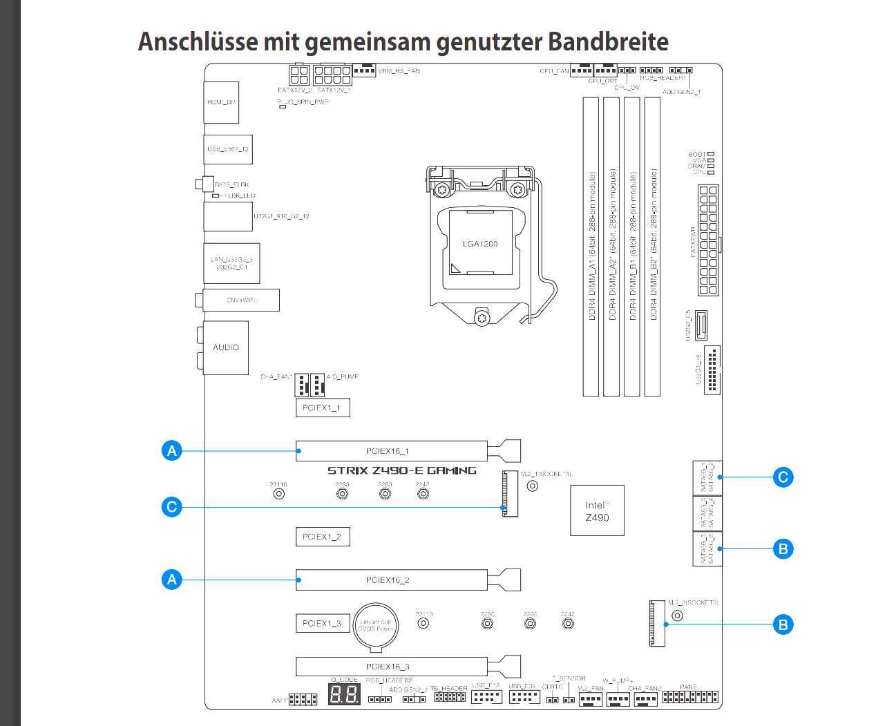

Schau nach ob das Board einen "Slow" Schalter hat (In der Regel ist es ein Dip-Schalter).
Umschalten falls vorhanden.

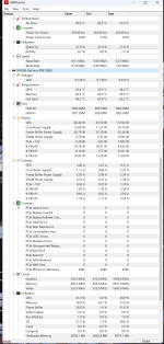

Was sind alle Temperaturen laut hwmonitor . Bitte Screenshot vo hn allem in Windows posten.

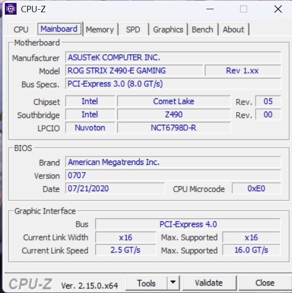

BIOS sollte ordentlich veraltet sein, nie aktualisiert weil alles funktionierte wie es sollte

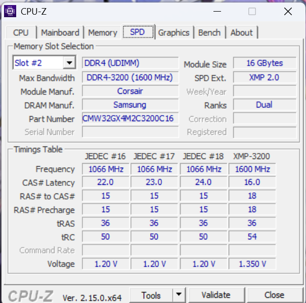

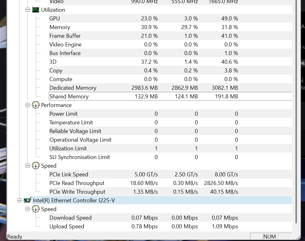

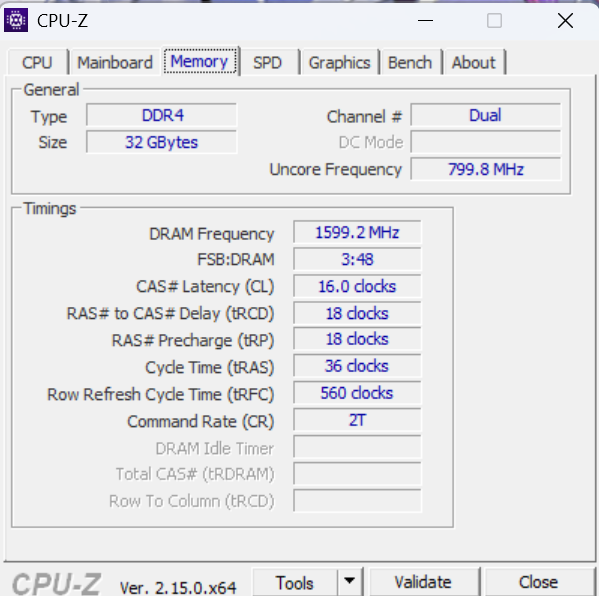

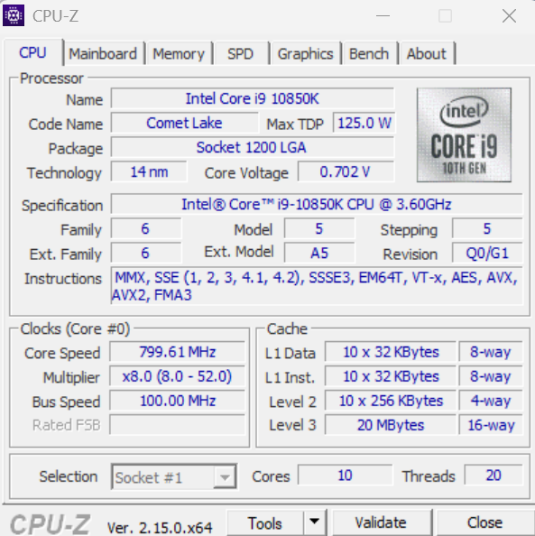

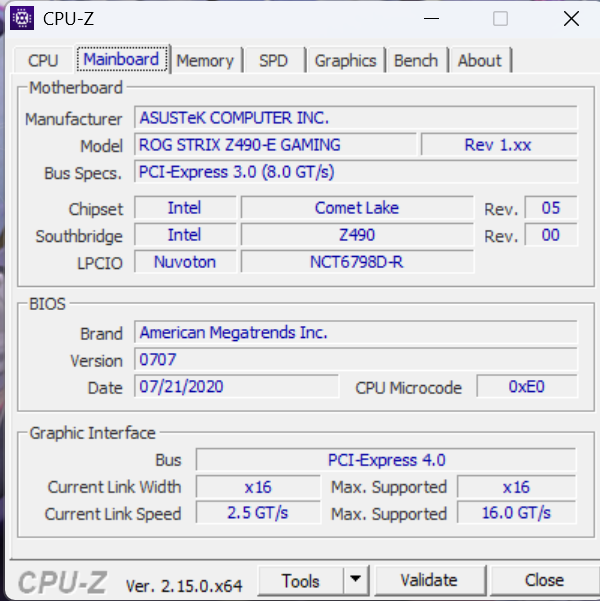

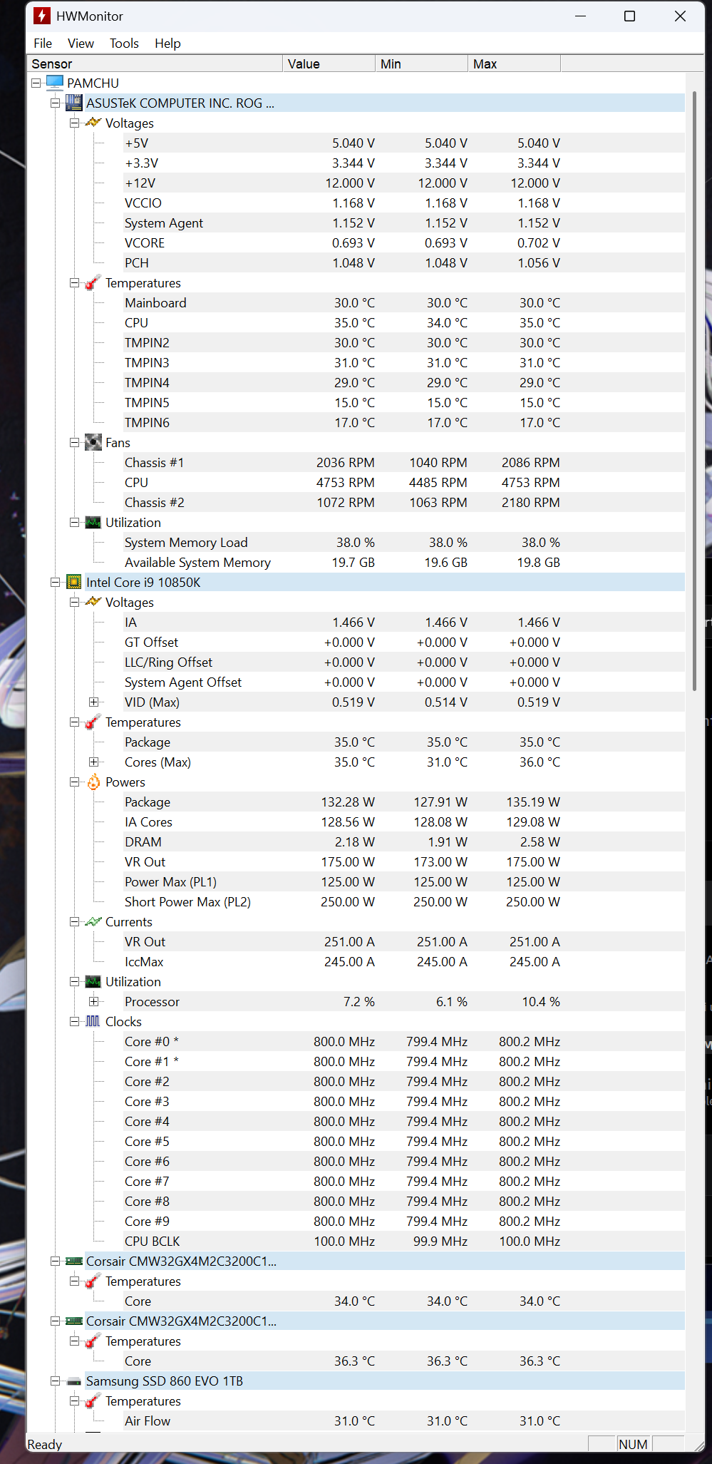

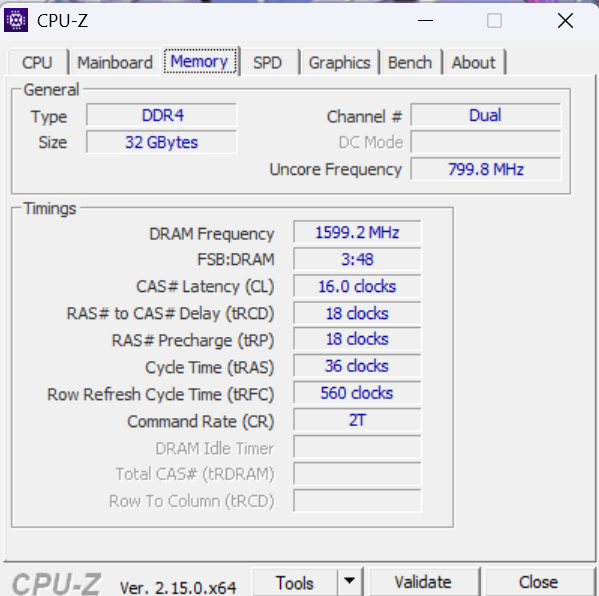

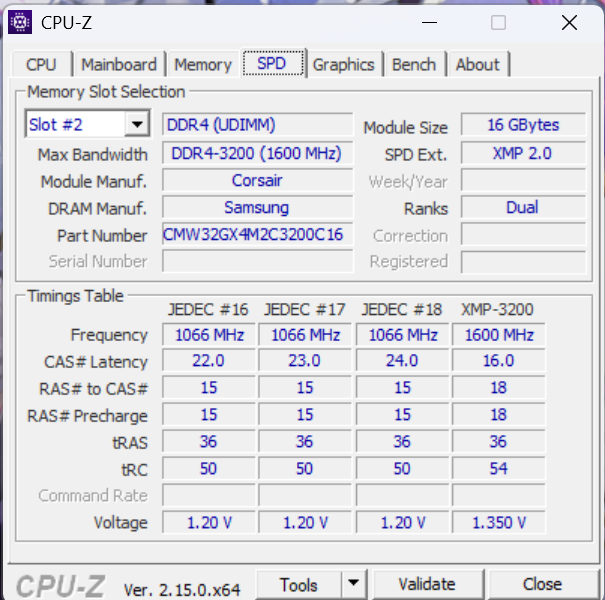

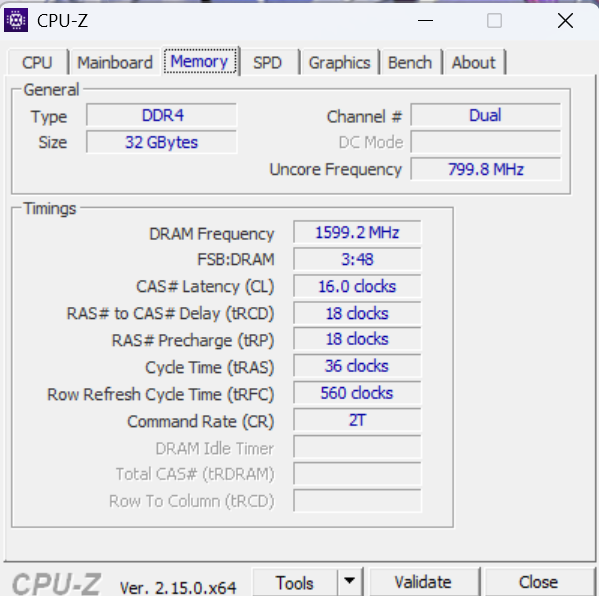

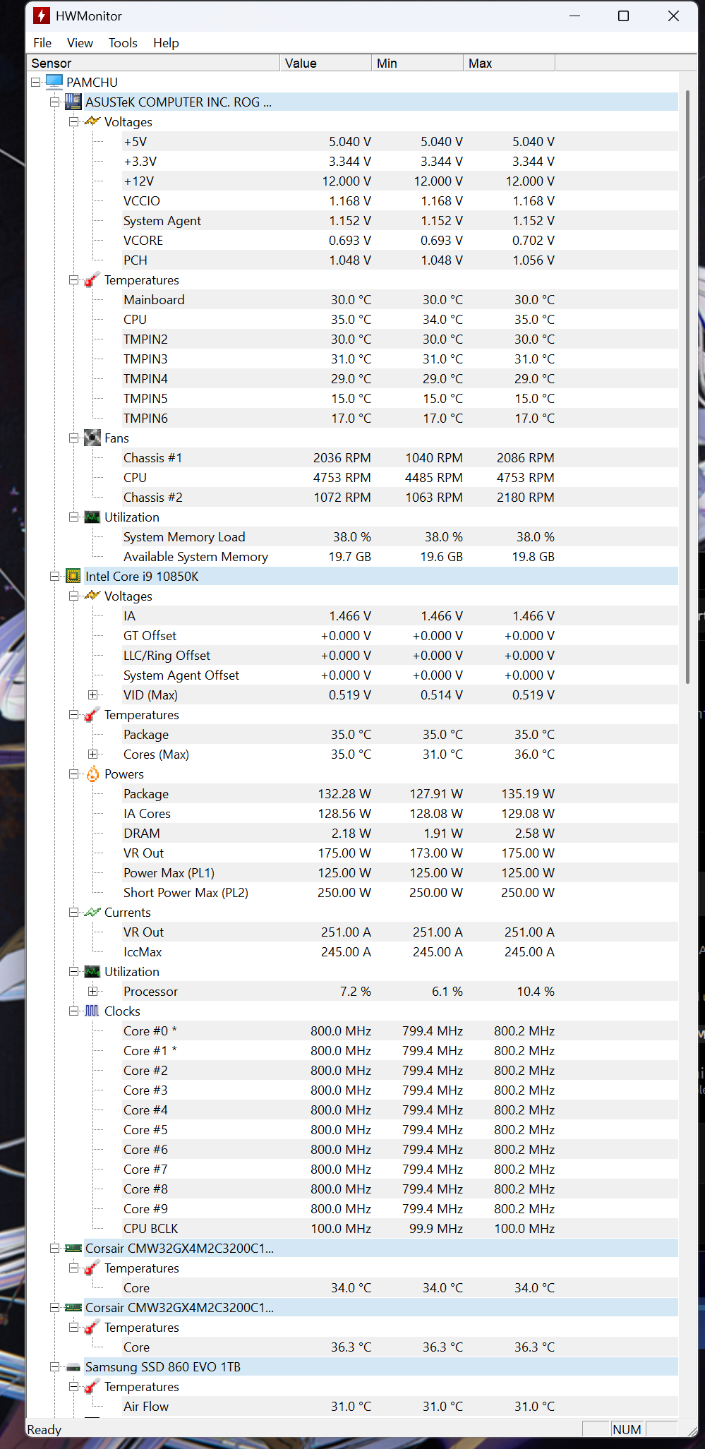

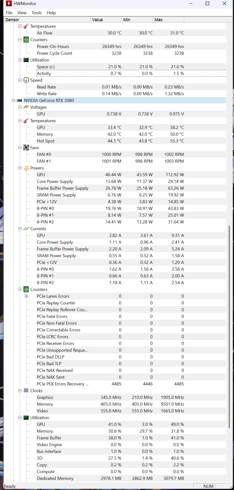

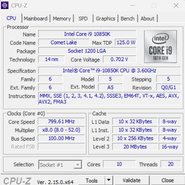

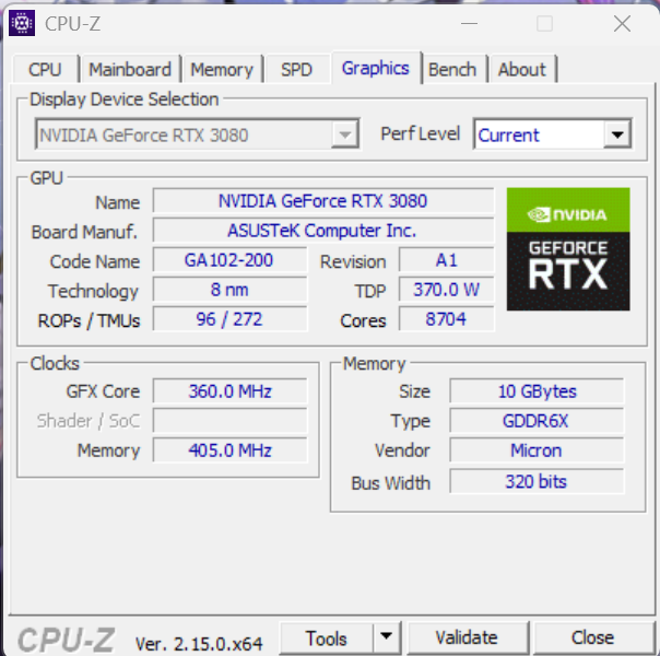

Anbei HWM und CPUZ, sorry für das Bilderbuch :D

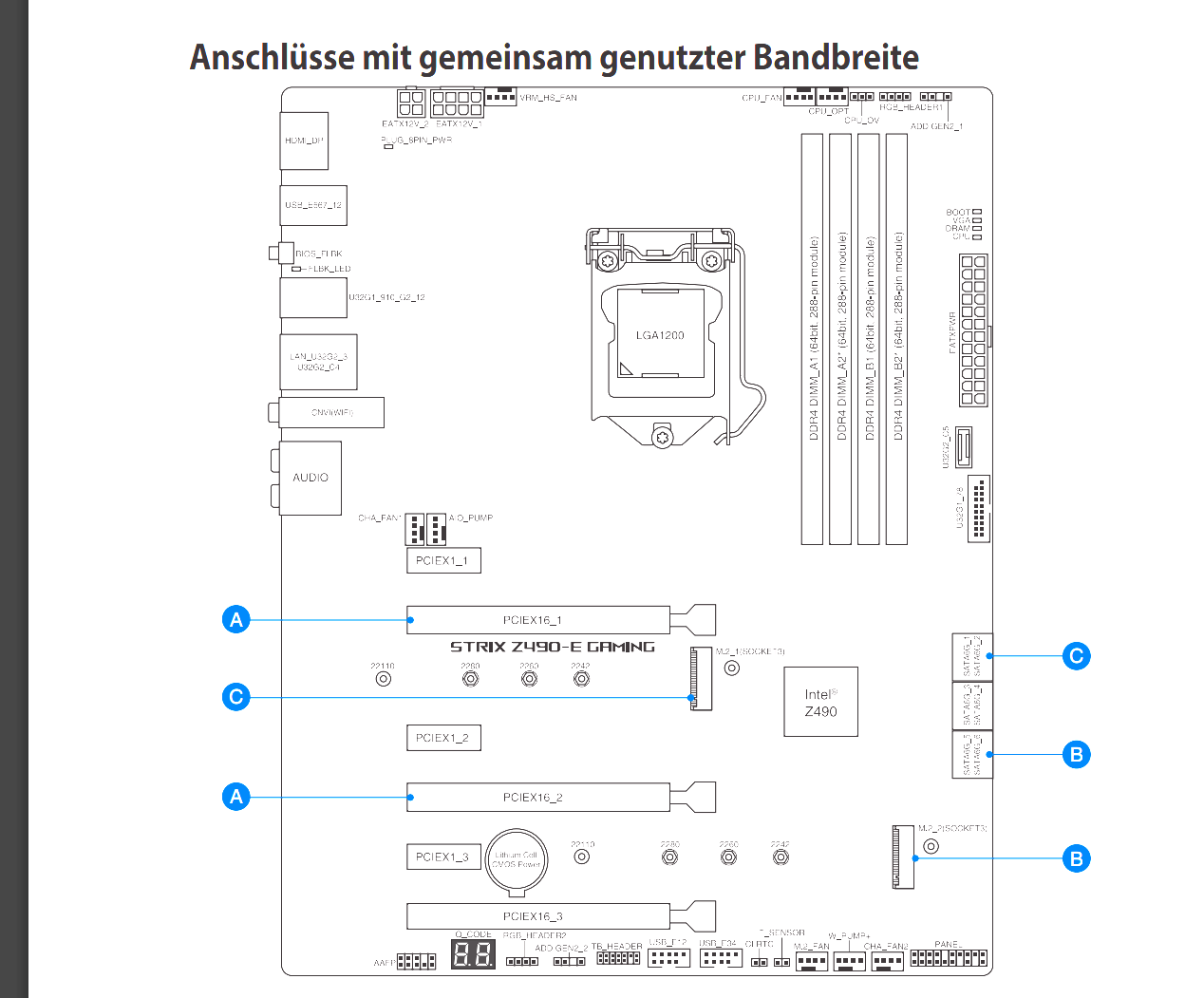

Sehe hier keinen Slow-Switch auf dem MB-Layout. Übersehe ich es, oder hat meins in dem Falle keines?
Reaktionen: HisN

Laut erstem Bild ist die CPU immer bei rund 130 Watt. Vielleicht ist es ein Auslese-/Anzeigefehler. Jedenfalls fände auch ich hier ein aktuelles Bios (und vorher ME-Firmware) nicht verkehrt.

Ich würde sagen die 800MHz klingen stark nach überhitzender/defekter Spannungsversorgung auf dem Mainboard.
Eventuell hast du beim Umbau etwas beschädigt?
Ist für Intel typisch, wenn da zu hohe VRM Temperaturen ausgelesen werden, wird die CPU erst auf 1,6 und dann auf 0,8 GHz gedrosselt.
Eventuell überhitzt sie auch nicht, sondern die Strommessung ist defekt und zeigt zu viel an.

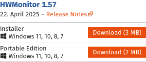

Und benutze besser HWInfo(nur Sensoren)... Hwmonitor wird schon lange nicht mehr unterstützt.

Woher kommt eigentlich die unfassbare Plage mit HwMonitor? Ich versteh das einfach nicht. Es muss doch irgendwo seinen Ursprung haben, dass 99% der Leute das Programm nutzen und meinen es sei gut?
Bitte NUR HwInfo (sensors only) nutzen! Portable Version reicht.
Amaoto schrieb:
Aktuelle Version ist von vorgestern.
HwMonitor ist einfach ein dampfender Haufen ... Hat noch nie richtig funktioniert.
