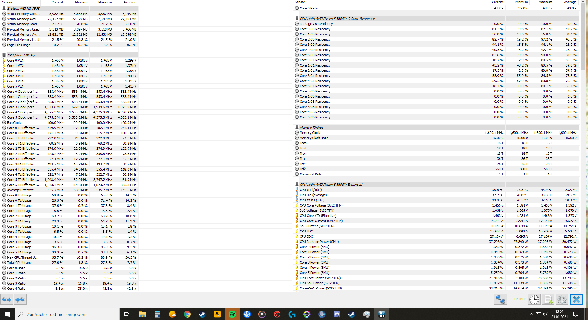

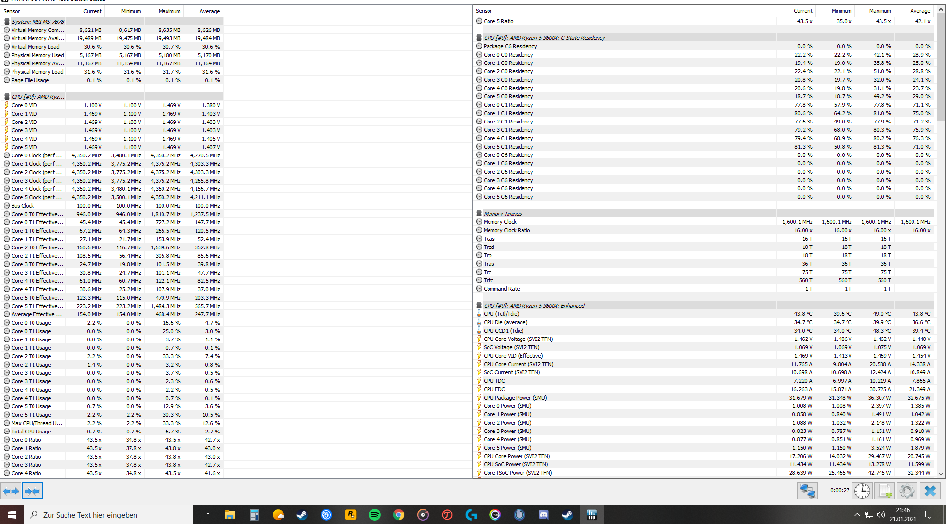

Also Core Temp hab ich ja schon ewig nicht mehr gesehen. Nimm zum Messen mal HWinfo64 (nur sensoren).
Zeigt das das auch an?
@Ned Flanders
habe mal ein Screenshot gemacht, momentan läuft er nach dem Neustart wieder über 4 Ghz.

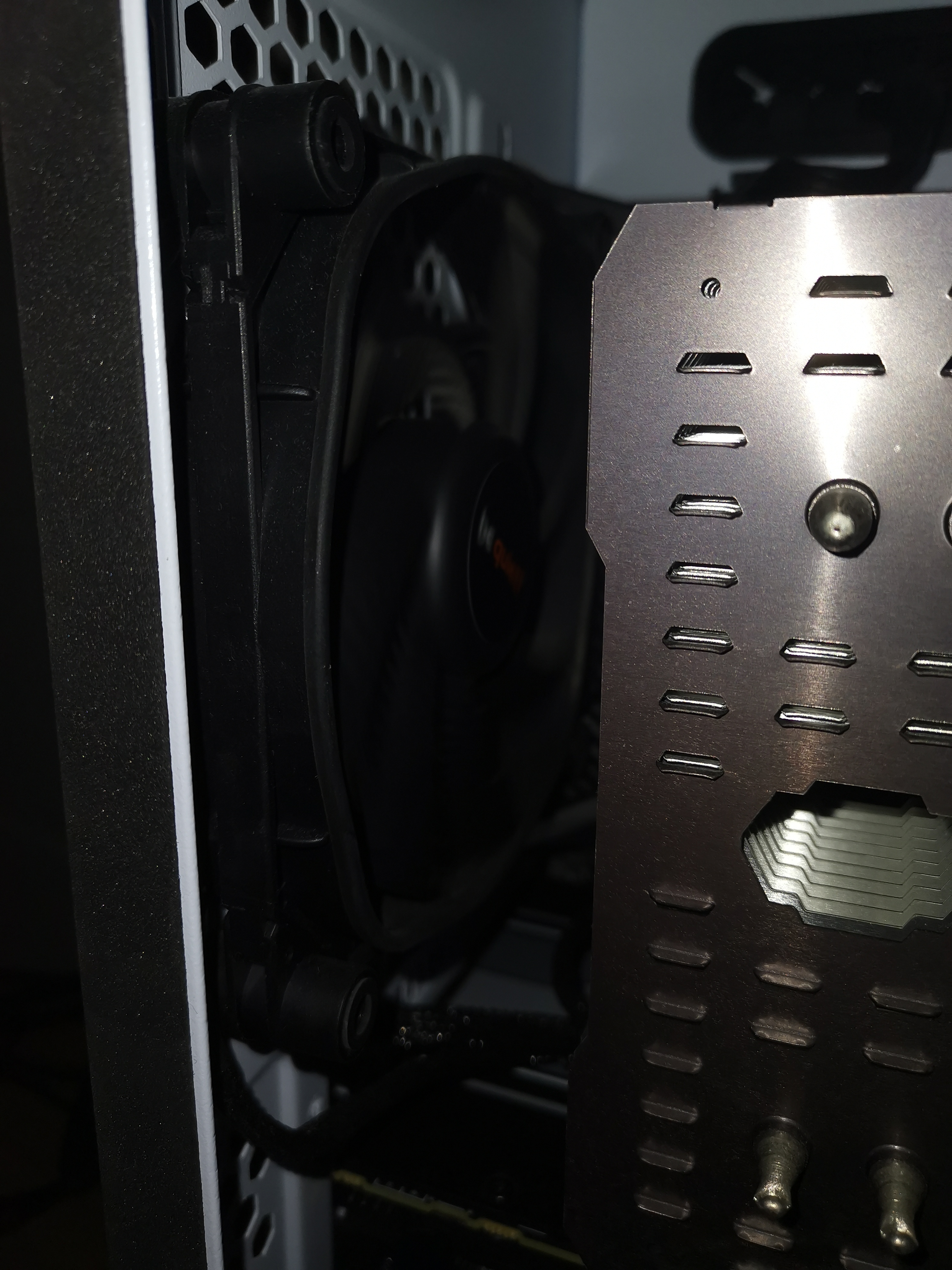

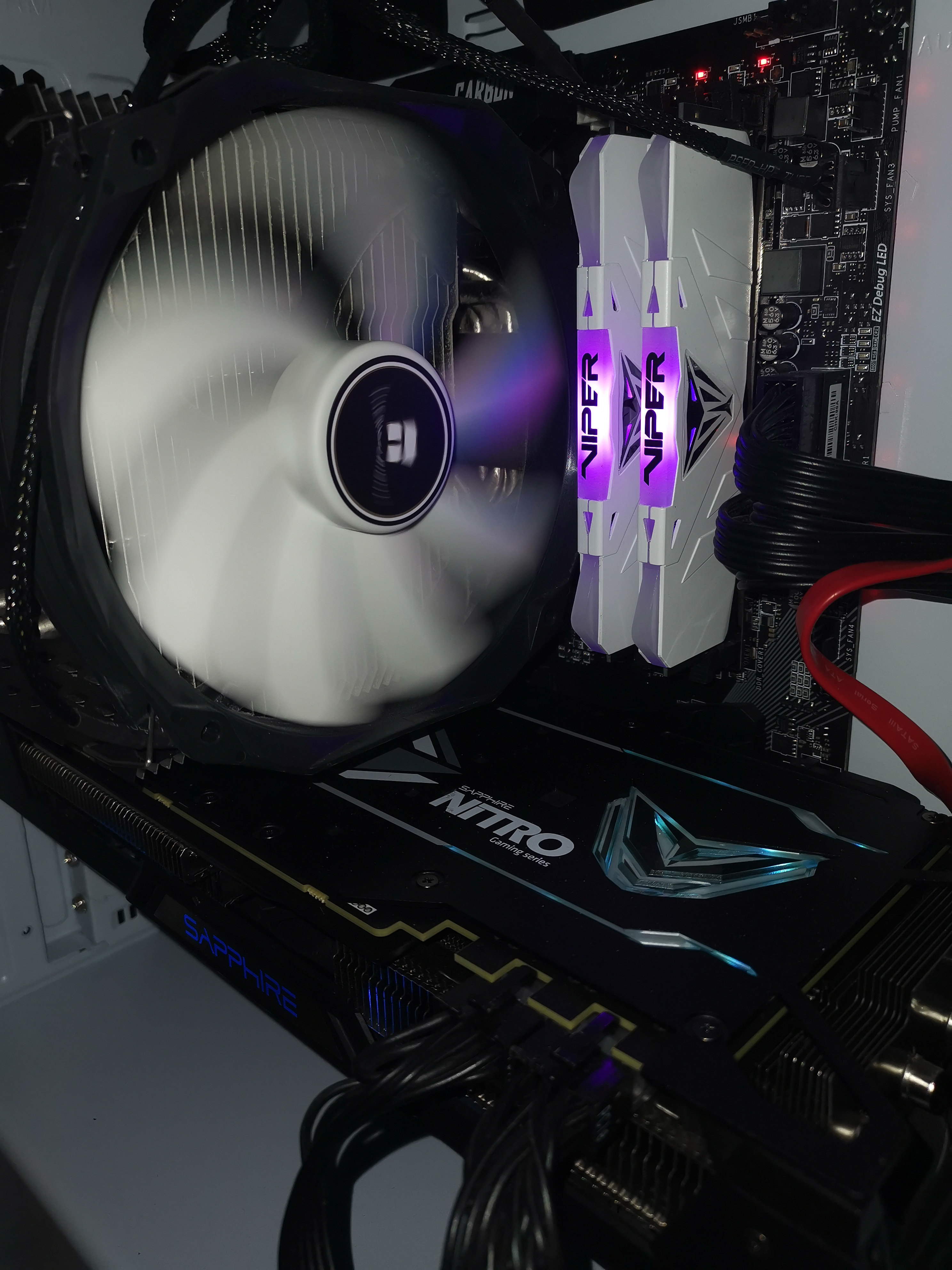

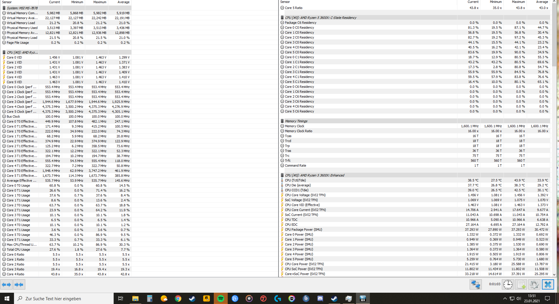

@Ned Flanders Moin Problem ist heute wieder aufgetreten hier nochmal ein Screenshot.
was mir aufgefallen ist das er auf 3 Kernen weniger Taktet.
