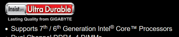

Coffee Lake (1151v2) läuft nicht auf 1xx/2xx (1151v1). CPU Support List beachten.
und selbst wenn wäre das MB kaum für so ne CPU geeignet.

Natürlich klappt das nicht, die CPU ist elektrisch nicht kompatibel. Im worst case hast du jetzt sogar was beschädigt.
Man muss auch kein Experte sein sondern nur die Informationen zum Produkt lesen!

Intel hat den Sockel künstlich inkompatibel gehalten, weswegen die 9700er CPU zwar mechanisch und elektrisch aufs Board passt, das BIOS die cpu aber nicht unterstützt und es auch keine passende BIOS Version gibt.
In anderen Worten, du brauchst ein neues altes board

Auf der Webseite gibt es schon direkt im Startschirm die nötige Info
https://www.gigabyte.com/de/Motherboard/GA-B150M-DS3P-rev-10#ov
Dann gibt es die erwähnte CPU Supportliste
https://www.gigabyte.com/de/Motherboard/GA-B150M-DS3P-rev-10/support#support-cpu
Und natürlich dein Handbuch. Du siehst, Experte muss man nicht sein. Oder wie mein Physiklehrer früher mal meinte "Man muss nicht alles wissen....aber man muss wissen wo man es nachlesen kann"

Bei diesen Links und Listen steht immer das Board GA-B150M-DS3P, ich habe aber das ...D3P ohne das S, macht das keinen unterschied?

B150 ist der Chiüsatz, und das ist nunmal ein bestimmter Sockel, und damit ist das Thema durch. Zumal CPUs, die viel Strom ziehen, auf solchen Boards nichts verloren haben - das Board wird die Leistung nicht der CPU geben können ohne Probleme wie Drosseln/Überhitzen der Spannungswandler.
Der 7700 ist evtl. schon knapp mit dem Board.

was denn jetzt? auf die schnelle finde ich weder ein GA-B150M-D3P noch ein GA-B150M-D3S. macht dafür aber auch keinen unterschied. 1xx/2xx sind 1151v1 und darauf laufen keine 1151v2-CPUs (8xxx/9xxx). edit: doch gefunden, wohl ein OEM-MB. aber wie gesagt, kein unterschied. auch nicht was die grundsätzliche eignung für so ne CPU angeht.
