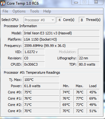

Hm.......Boxed-Kühler hin oder her.....schaut mal auf die CPU-Auslastung in angehängten Screeni
Bei einer Auslastung von 45-69% ist er schon über 70 Grad......
Das hatte ich mit mein Boxed-Kühler nur wenn alle Kerne auf 95-100% Auslastung waren......
Vlt Sitzt der Kühler doch nicht richtig oder im Case ist ein Hitzestau......
Ich wüde das überprüfen und auf lange Sicht den Boxed gegen ein vernüftigen Tower-Kühler austauschen.
