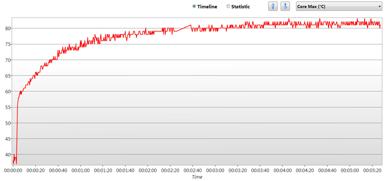

So Leute - das kann nicht stimmen:
Noch mal Small FFTs gelaufen und in wenigen Sekunden auf 90° Grad :eek:+
Das kann doch nicht sein!
1230v3 + Brocken 2 + einnlasender Kühler vorn/unten + ausblasender Kühler hinter dem Brocken hinten/oben
Da stimmt doch was nicht!

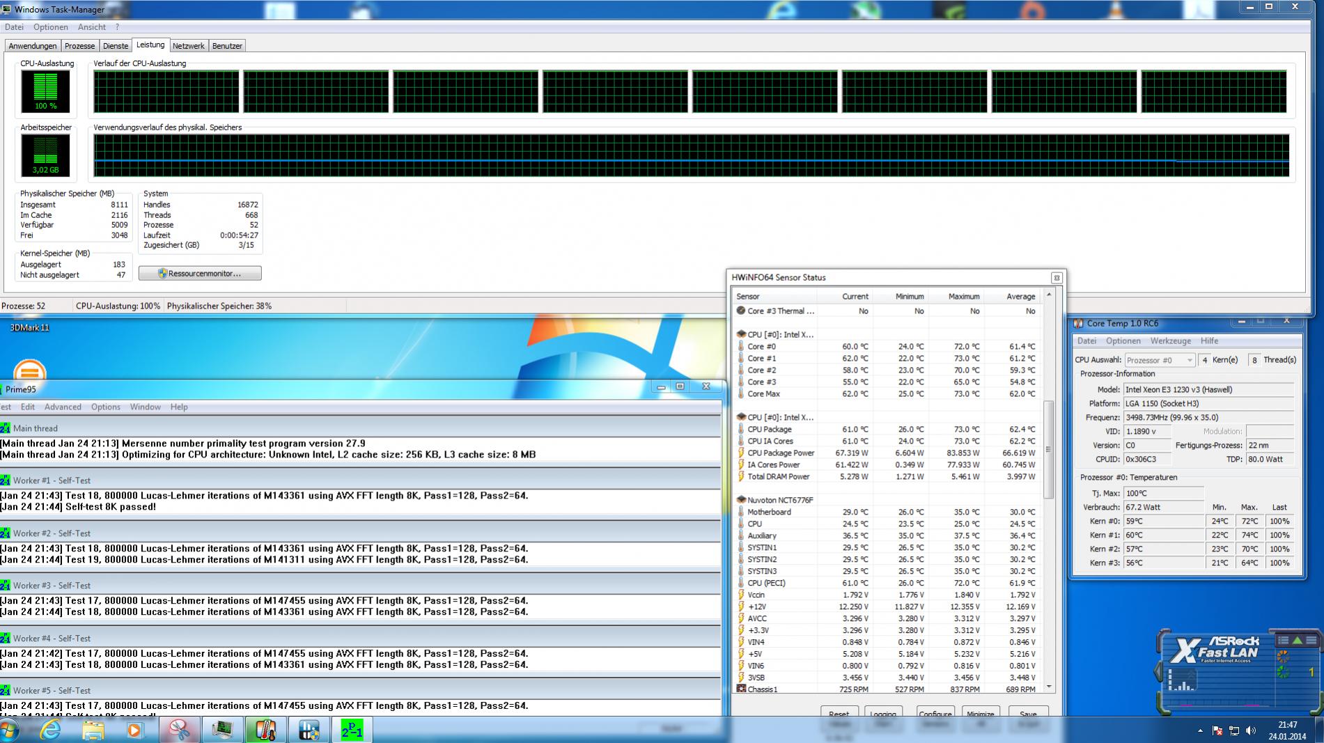

Ich habe den "Aufheizvorgang" einmal aufgezeichnet:
Xeon 1230v3, Boxed Lüfter, Prime95 27.9 FFT.

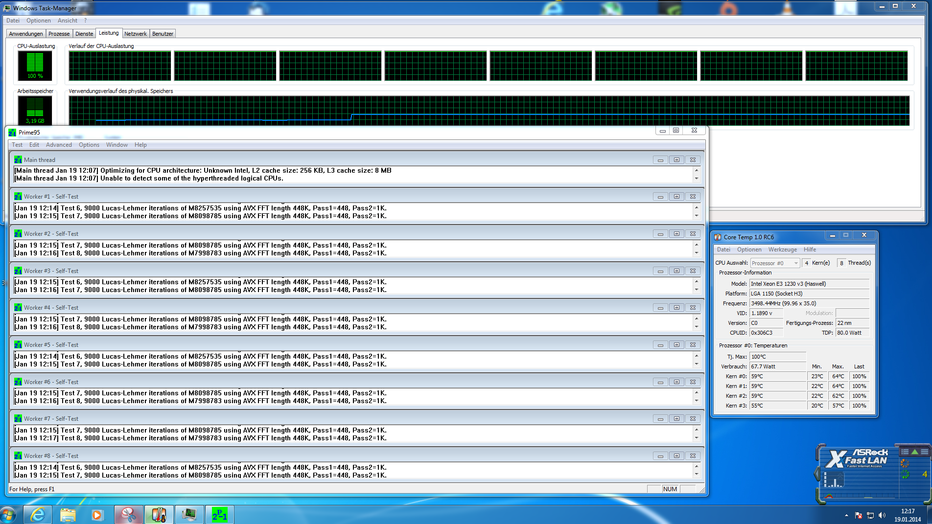

Na gut..... aber was heißt dann das :
10 min. Prime max. 64 C° !
30 min. Prime & Furmark Vantage max. 74 C° !
Das ist ein XEON 1230 V3 und mit einem Cooler Master TX 3 Evo & Zusatzlüfter ( 92 mm be quiet Silent Wings) gekühlt .
Der XEON lässt sich bei mir sehr leicht kühlen .
Da hätte ich wahrscheinlich selbst ohne Gehäuselüfter kaum Probleme.
Kann das sein das es so große Unterschiede gibt bei ein und denselben CPU Modell ?
