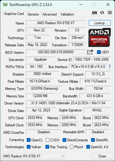

Ich werfe mal die Riserkarte in den Ring, auf was für einem Pcie speed läuft die Grafikkarte momentan? Zu dem System gibt es eigentlich eine Pcie 3.0 Riser Karte (Verbindung zwischen Mainboard und Grafikkarte), ist schon möglich das die bei 4.0 manchmal nicht richtig möchte würde testweise erstmal auf pcie 3.0 fix schalten Performanceverlust sollte eigentlich nicht erwähnenswert sein. Zum testen aber definitiv sinnvoll. Zudem konnte die alte 1660 nur pce 3.0

Hab euch mal den GPU-Z Screenshot angehängt.

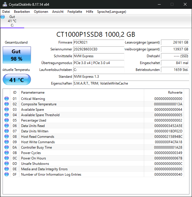

Sonst mal nen Screenshot von Crystaldiskinfo hier rein werfen?

Crystalinfo habe ich angehängt. SSD ist nicht die beste, das ist mir bewusst...da gibts vielleicht demnächst mal ein Upgrade.

Stell PCIe auf GEN4 falls es Probleme mit der Einstellung "Auto" gab,
dein System ist komplett PCIe4.
