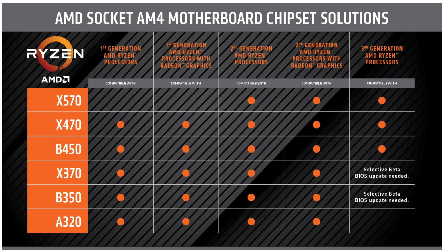

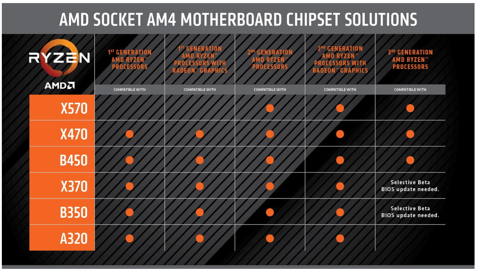

Ich habe meinen alten Ryzen 5 1600 ausgetauscht gegen einen neuen Ryzen 7 3700x. Das Board ist natürlich schon eine Ecke älter und ist somit für einen Ryzen der 3000er Serie eigentlich schon zu alt, wäre da nicht ein Bios Beta Update welches es mir ermöglicht die Cpu trotzdem darauf zu verbauen. Natürlich stellt sich die Frage ob die Spannungswandler das mitmachen. Übertakten wäre definitiv zu riskant. Habe auch schon über ein neues Board nachgedacht und überlege mir ein 570er zuzulegen. Nur bin ich mir noch nicht sicher welches.

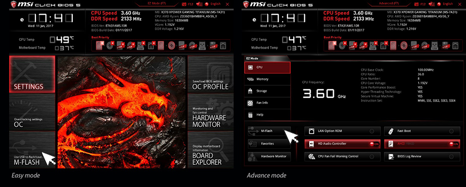

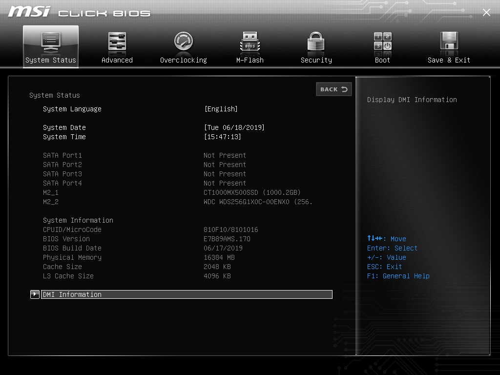

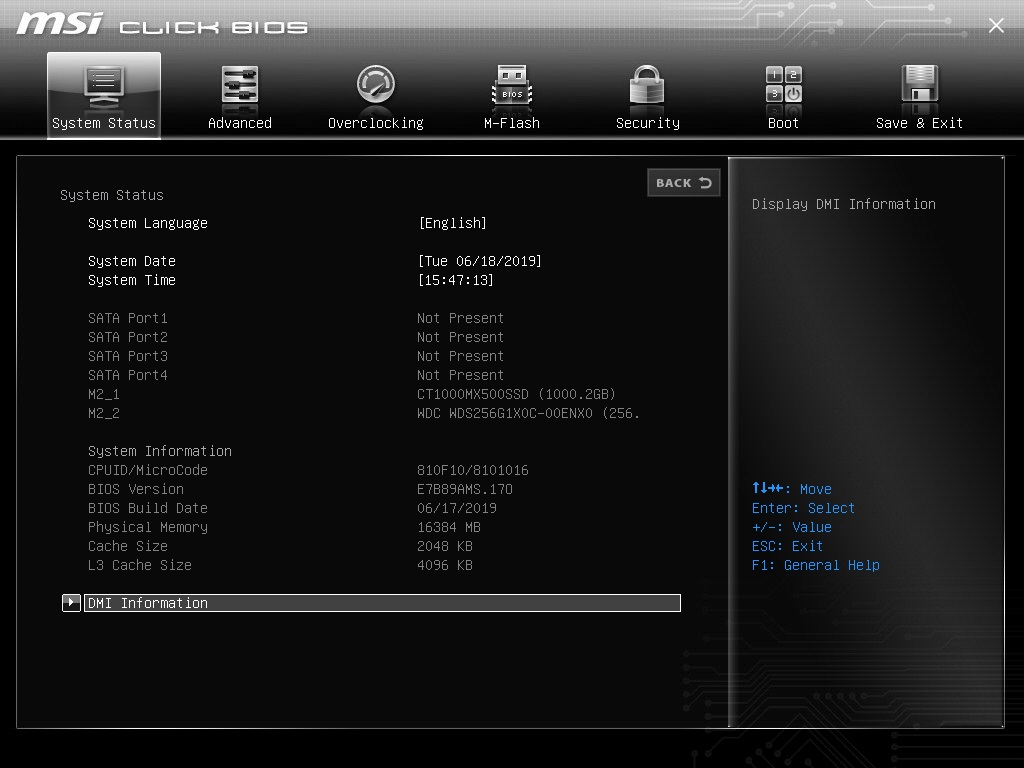

Mach doch mal einen Screenshot im Bios der zeigt was du da alles einstellen kannst.
Vielleicht kann man die Lüfterkurve auch mit einem Programm noch anpassen wie Speedfan, müsste man probieren.
Reaktionen: Tuna90
Ich habe mal zwei Bilder aus Google genommen, wo man das eigentliche Click Bios (Rot) sieht und das Beta Bios (Grau).
War ich auch am überlegen, nur ob das auf lange Sicht eine Lösung ist, ist natürlich fraglich. Musste bisher nie eine Software verwenden um meine Cpu Lüfterkurve einzustellen, weil bisher alles reibungslos lief ohne solcher Temps wie es jetzt der Fall ist. Ich werde aber wohl nochmal in das Bios reinschauen und die Lüfterkurve Manuell etwas umstellen und sehen ob sich etwas ändert.

dass das BIOS so aussieht liegt nicht daran dass es beta ist, sondern daran dass der BIOS-speicher nur 16MB groß ist. siehe dazu auch: AM4-Mainboards: MSI bringt Neuauflagen mit 32-MB-BIOS für Ryzen 3000
Reaktionen: njin, Tuna90 und Baal Netbeck

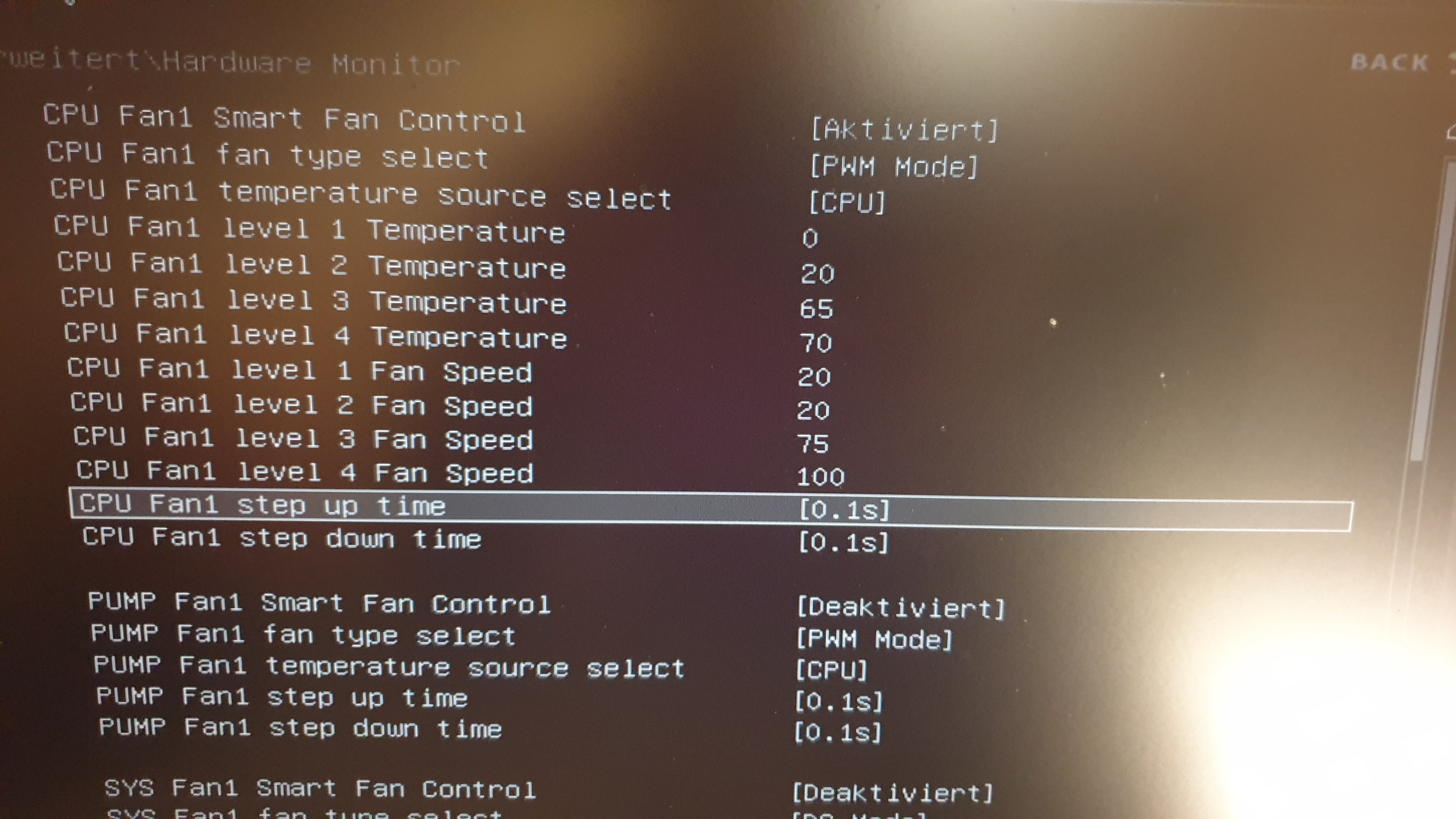

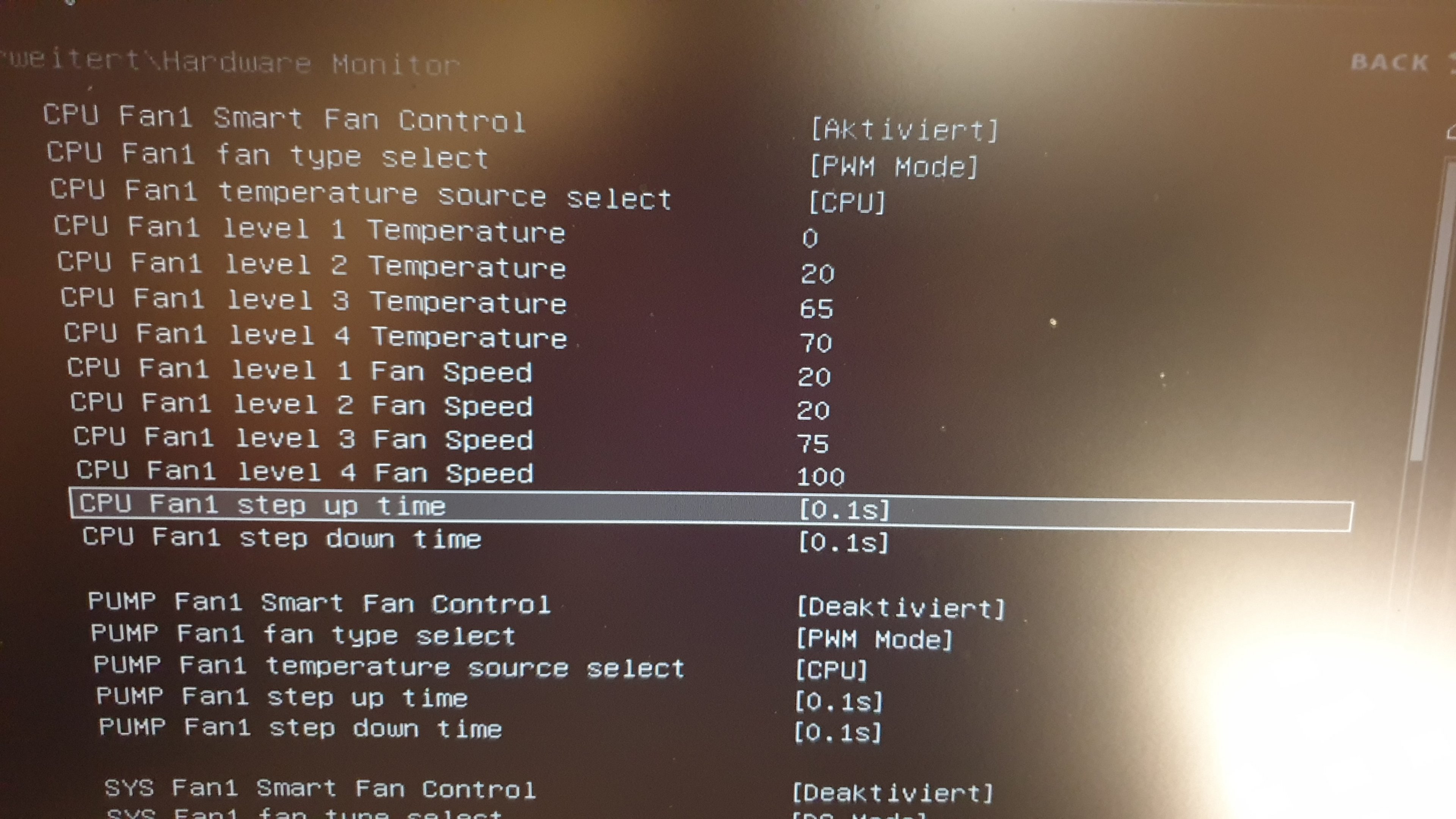

Ich habe mal ein Screenshot von der Standard Lüfterkurve der Beta Version gemacht und würde gerne eure Meinung dazu lesen und Fragen, ab welchen Temps man denn welche Kurve einstellen sollte. Natürlich könnte ich jetzt herumexperimentieren, aber vielleicht weiß es inzwischen schon jemand besser und kann mir dabei behilflich sein.
Im übrigen bedanke ich mich für die ganzen Nachrichten und Tipps. :)
Reaktionen: Pulsar77
hast doch schon den "Cursor" auf dem richtigen Punkt, guck mal wie weit du die "Step Up Time" hochstellen kannst
