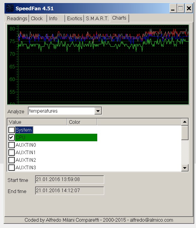

CPU Temperatur 80°C für mehrere Stunden ? Schädlich ?

Oben die Cores, unten die Temp am Spreader (wahrscheinlich)

Lt. Deiner Definition in der vorherigen Antwort hat mein TCase doch nur 60°C ( bei angezeigten 50°C ), so würdest Du doch 24h laufen lassen.
Im Bild sieht man es nicht genau, ganz unten bei der 52°C ist der vermutete TCase, das obere sind die Cores.

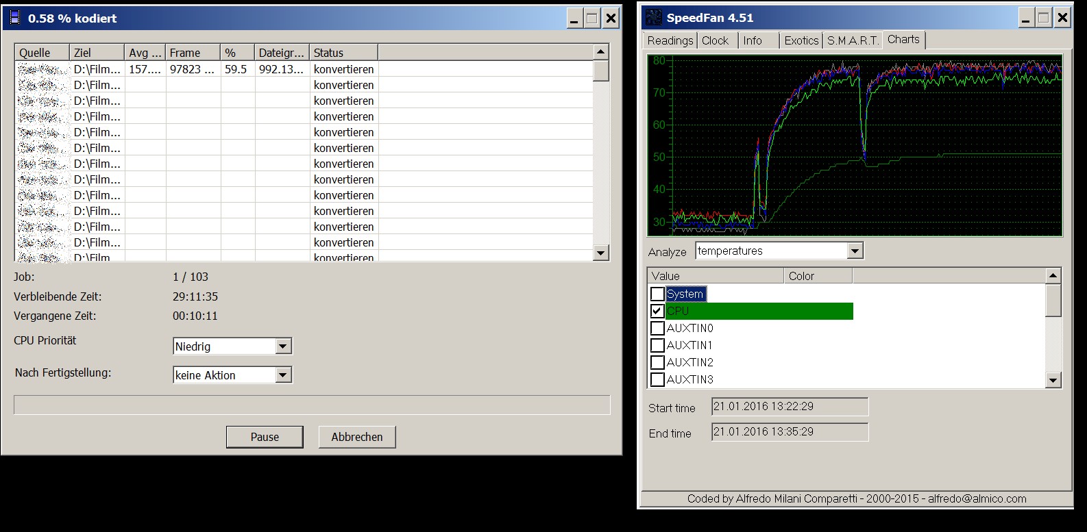

Ja danke, so wird es auch bleiben, ist ja nicht so dass ich ständig in dem hohen Bereich bin.
Ich habe nach 5 Stunden gestern abgebrochen weil es mir zu langsam war.
Nun habe ich das Konvertierungstool gewechselt, das rechnet 30% schneller bei nur 80% CPU Last ( vorher 100% ) und die Cores sind 10 Grad kühler.
Schneller und sicherer, besser geht es doch nicht.

Der cpu ist es vielleicht noch relativ egal. Aber insgesamt wird so die Temperatur im Gehäuse ansteigen. Und anderen Komponenten, besonders HDDs ist die Temperatur nicht so "wumpe". Das würde ich auf jeden Fall im Auge behalten ;)
Die zwei HDDs und die SSD dümpeln bei 28-32 Grad vor sich hin, die liegen direkt im Luftstrom des vorderen Gehäuselüfters.
Und wie gesagt mit dem Freemake Video Converter anstatt XmediaRecode sind die Temperaturen nochmal um bis 10K gefallen.
