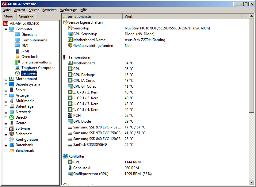

Nixdorf schrieb:
Zum einen ist die Referenzkarte dafür auch meist viel lauter
Gerücht. Im Leerlaf macht meine 1070 1100 UpM bei 33°C.
Ich habe nur 1 Gehäuselüfter mit Staubfilter davor und die Temps stimmen. Bei Raumtemp um die 26-28°C
Nixdorf schrieb:
Es liefert aber keine hinreichende Erklärung für 57°C CPU-Temperatur im Leerlauf.
Wenn die Umgebung der CPU schon sehr warm ist, kann der beste Kühler nichts ausrichten.
795105
16° kelvin ist doch OK.
Oder soll die CPU-Temperatur unter der Raumtemperatur liegen?
Nein aber bei @Kachen wurden 28°C Raumtemperatur und 57°C Idle von der CPU gemeldet. Das sind nicht 16K, sondern 29K Differenz. Das ist zuviel, selbst in einem nicht gut gekühlten Gehäuse. Und es ist ja immerhin ein 120er-Lüfter hinten montiert. Das passt einfach nicht.
