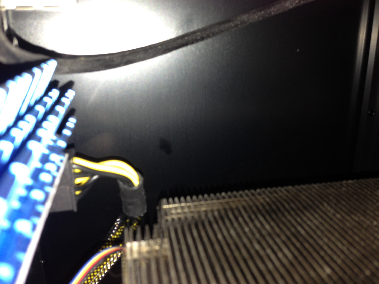

Ich habe heute nun endlich meinen zweit-PC (X4 965, Asus M5A97 Pro, 8GB 1600 CL9, GTX470, C300 64GB) in ein aktuelles Gehäuse (Lancool PC-K11X) umgebaut und musste beim Kabelverlegen vor allem beim 8-Pin CPU-Stecker meines Netzteils (Seasonic G-Series 550W) das Kabel dann doch ein wenig mehr biegen als mir das vom Gefühl her lieb ist... Der PC läuft zwar wie eine Eins (teuteuteu), ich frag mich aber trotzdem ob starkes Verbiegen von Kabeln nicht auf Lange Sicht schädlich für die Haltbarkeit ist. Wie seht ihr das bzw. wie stark kann man diese Kabel ohne schlechtes Gewissen verbiegen?

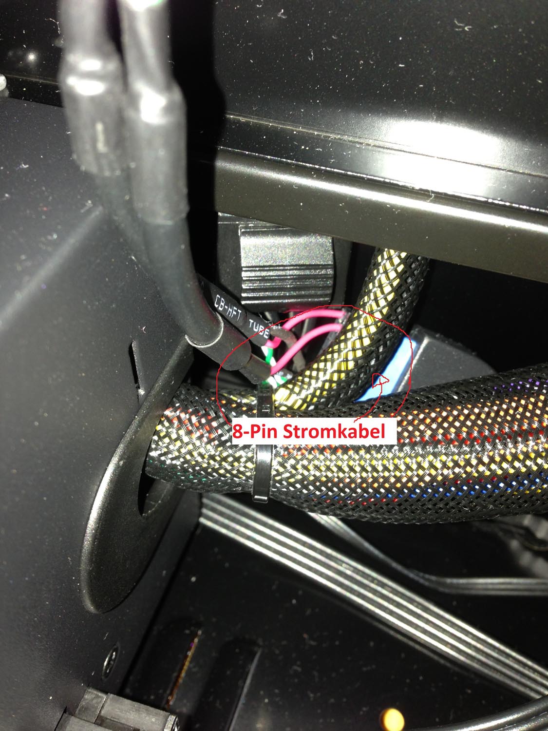

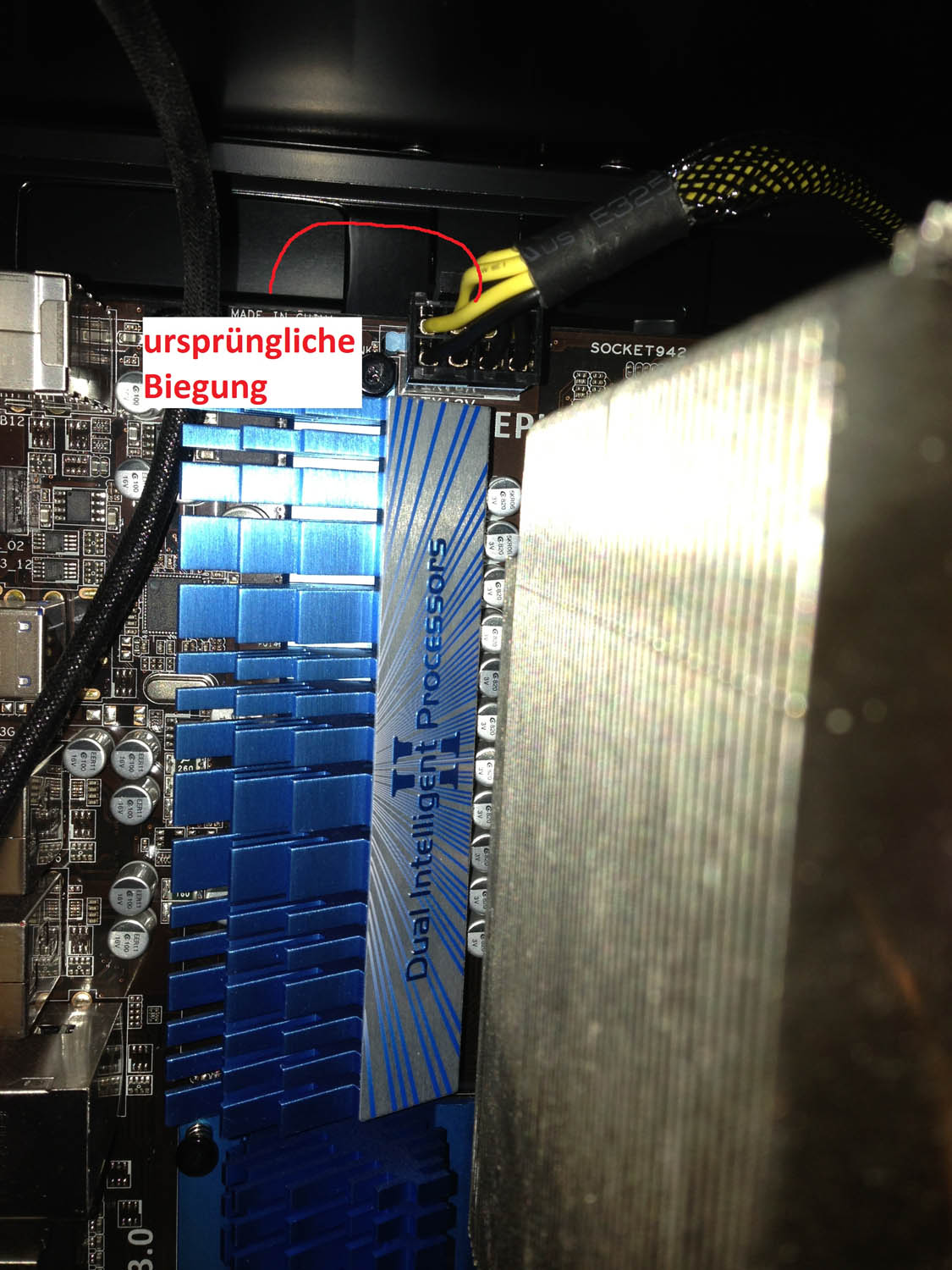

Naja das 8-Pin CPU hab ich bereits hinter dem Mainboard verlegt. Leider haben die Jungs bei Seasonic das aber so kurz gebaut, dass es trotzdem knapp wird... Wie ihr auf dem 1. Bild und dem 3. Bild sehen könnt muss ich das Kabel bereits kurz nachdem es aus dem NT rauskommt stark biegen und oben am Stecker eben auch. Mechanische Lasten sind aber zwar nicht drauf und falls mich nicht demnächst ein Erdbeben heimsucht (Gott bewahre) dürfte sich das auch nicht mehr viel bewegen bis zum nächsten Umbau. Allerdings hab ich gestern ca. 7h nach dem Umbau das Kabel nochmal anders verlegt sodass es nicht ganz so stark gebogen war, musste dafür allerdings den 8-Pin Stecker in genau die andere Richtung biegen als vorher (anderes Loch im Gehäuse, siehe Bild 2).
