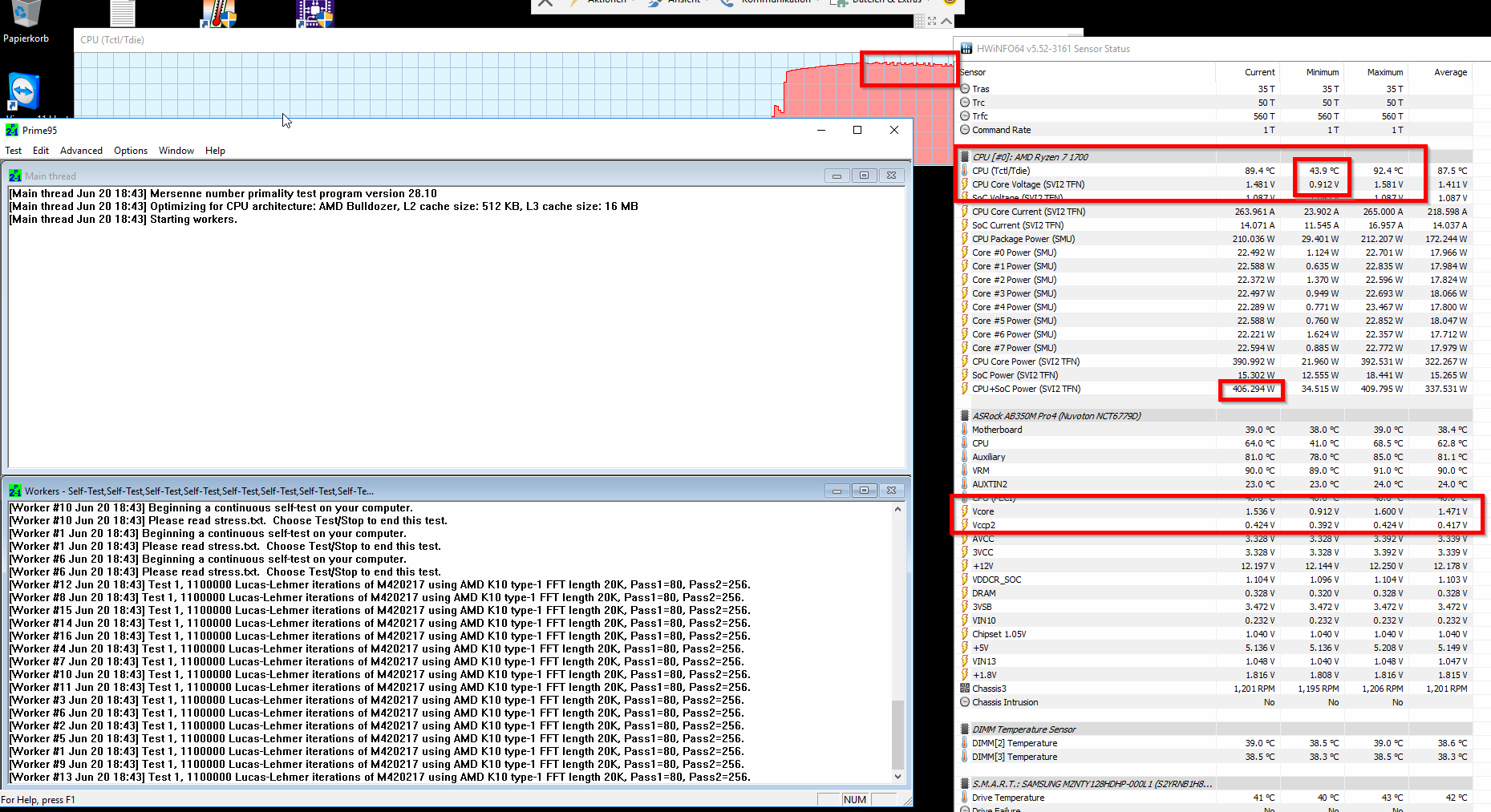

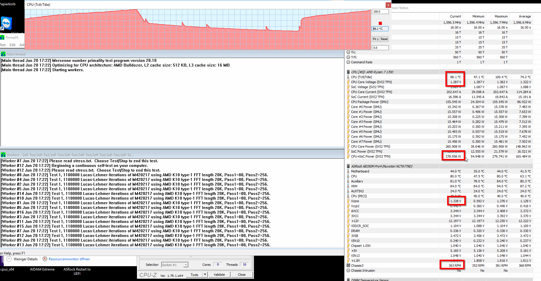

Krautmaster
Fleet Admiral
- Feb. 2007
- 24.435
Edward Newgate schrieb:Die Lebenszeit ist deutlich länger, weniger Fehler, weniger leckströme, niedriger Stromverbrauch, mehr Leistung, weniger Geräuschbelästigung durch die Kühler, leichter Kühlen der GraKa..
Seh ich bedingt so.
1. ist deine GPU vermutlich 100x länger an den 90°C dran, bei deutlich höheren Strömen, Intel i7 /i9 CPUs mit TIM müsste man schon 4h am Tag AVX laufen lassen um das zu vergleichen.
2. hat THG ja die Leakage aktueller 14nm Chips zuletzt am i9 untersucht.
Wir haben die Leistungsaufnahmewerte bei identischer Last und verschiedenen Kühllösungen gemessen, wobei uns hier natürlich physikalische Grenzen gesetzt worden sind. Der Anstieg der Leckströme bei höheren Temperaturen hält sich in einem sehr überschaubaren Rahmen, wie es die nächste Kurve zeigt. Die Leistungsaufnahme steigt um ganze 5%, wenn sich die Kerntemperaturen um ca. 40 Kelvin erhöhen. Das ist mehr als nur akzeptabel, sondern richtig gut.
5% auf 40 Kelvin. Also max 3% bei 80 -> 100°C.
3. Lebensdauer. Dadurch dass die Leakage (durch Temperatur) so geringfügig ansteigt steigen sinkt die Lebensdauer bei OC in erster Linie durch Spannung. Ihr könnt euch ja sicher beurteilen durch was bei OC die Leistungsaufnahme rapide ansteigt. Spannung.
Bei GPUs stelle ich über höhere Temperatur schon größere Anstiege fest. Liegt vermutlich an höherer Density und Leckströme.
Edit: Es geht rein um die Einflüsse von Temperatur. Der ist glaub weit weniger groß als Spannung.
Ich kann ebenso testen wie viel die Leistungsaufnahme bei einem Ryzen 8Kern von 60 -> 100°C zunimmt.
Throtteln tut mein Ryzen ab 100°C hart auf Multi 5.5
Das 80€ Board macht bei 400W die Krätsche, bleibt zwar am laufen aber dropped die Spannung auf 0,9 V kurzfristig
Müsste mal bei 1,2V auf 60°C kühlen, Prime95 durchmessen, dann auf 100°C heizen lassen, nochmal messen. Schaun ob und wieviel er da mehr verbraucht.
