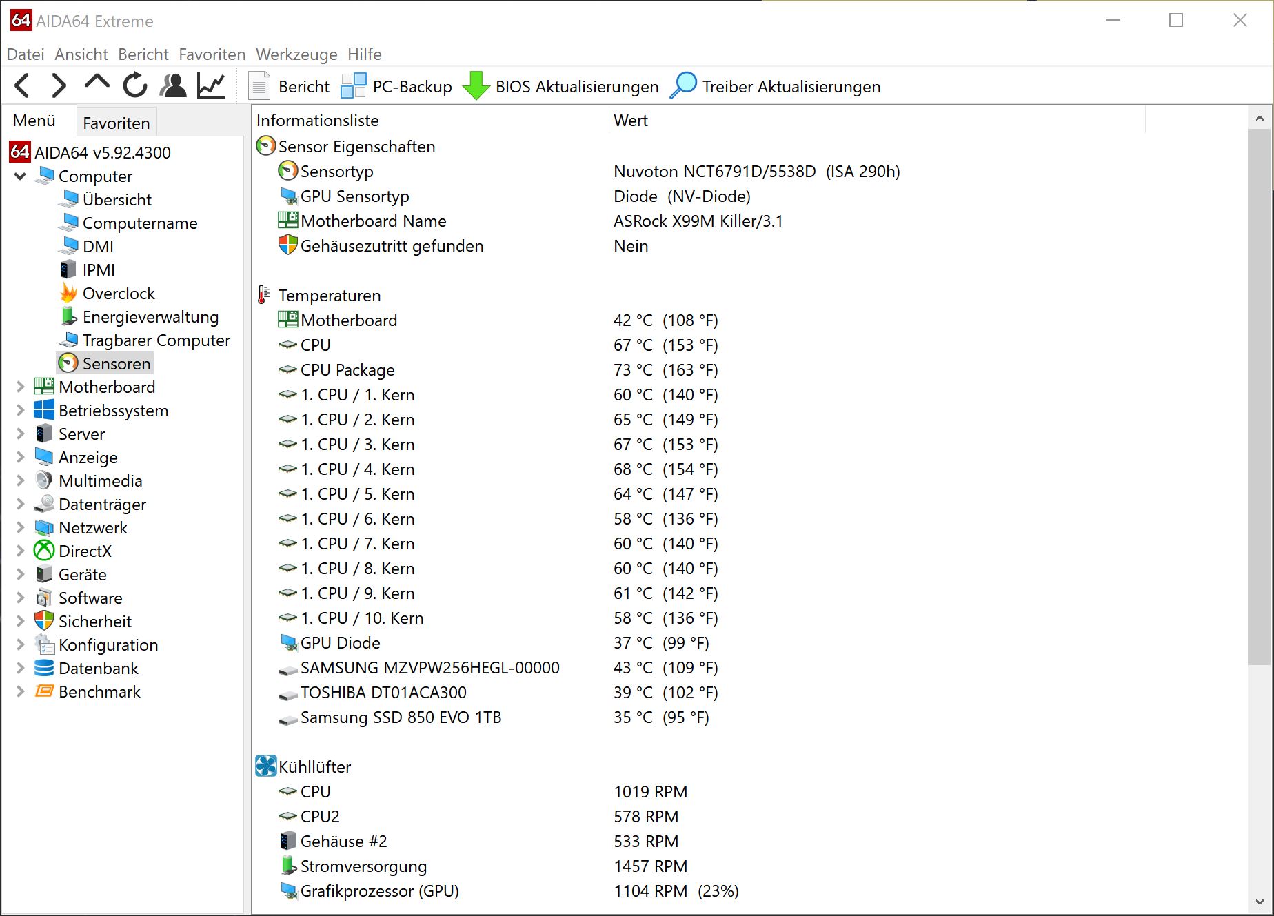

Also die Erklärung mit dem CPU Package-wert haut bei mir nicht so hin in AIDA64. Der Wert liegt immer ein gutes Stück höher als der wärmste Kern.

Bei meinem Xeon D ist Aida recht genau. Beim Ryzen tendenziell auch, man muss aber 10% abziehen um etwa den Verbrauch @ Steckdose bekommen. Wenn er Aida Prime Last 240W reported zieht mein TestRechner 220W.
