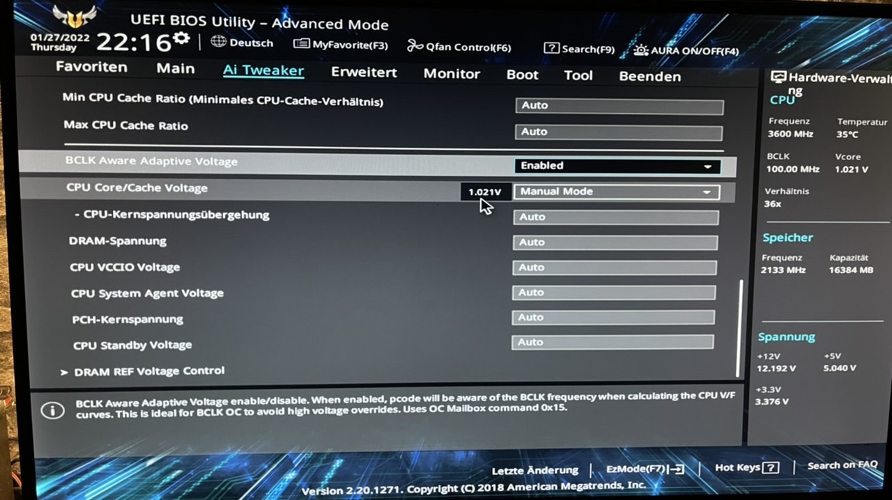

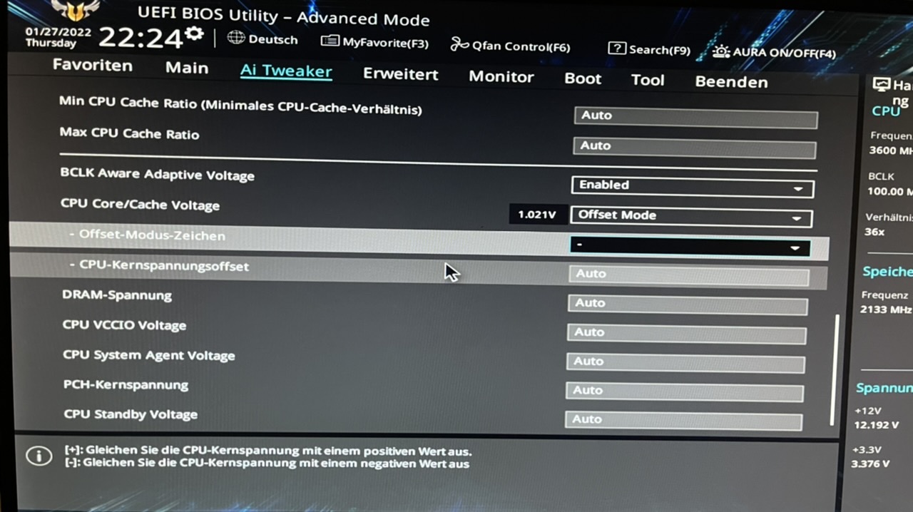

Ich bekomme es gerade nicht hin die Spannung manuell zu begrenzen.
Hat jemand Tipps für mich?
Wenn ich CPU Core Voltage auf manuell oder Offset Mode stelle, kann ich nichts weiter einstellen / anklicken. (Sieht Bilder)
Aber genau diese kann ich ja nicht verändern (Auf dem Bild siehst du ja im Reiter "Auto" keinen Pfeil nach unten rechts am Balken, so wie an den beiden "Buttons" darüber.
Ich habe nun aber die Werkseinstellungen widerhergestellt und habe nun Automatisch schon eine Spannung im von 1.330-1.350v
Du kannst aber einen Wert eintragen. Ich habe es gerade bei mir getestet. Da gibt es kein Drop Down Menü.
