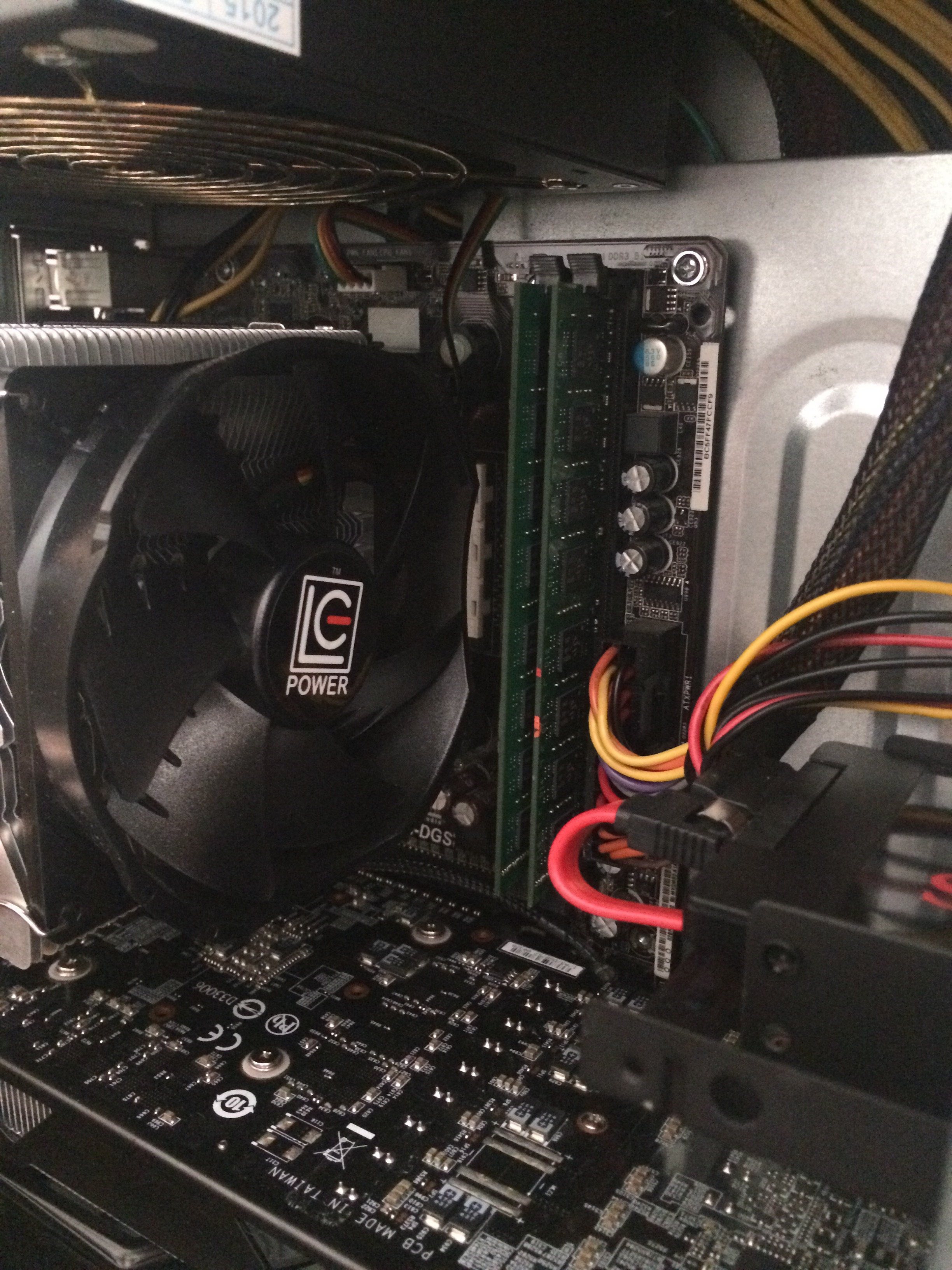

@Londo Mollari über den Spannungswandlern hängt mein Netzteil und hinten im Gehäuse sitzt ein Gehäuselüfter.

Wie? Da ist kein Platz? Mach mal bitte ein Foto, so dass man den Bereich gut sehen kann.

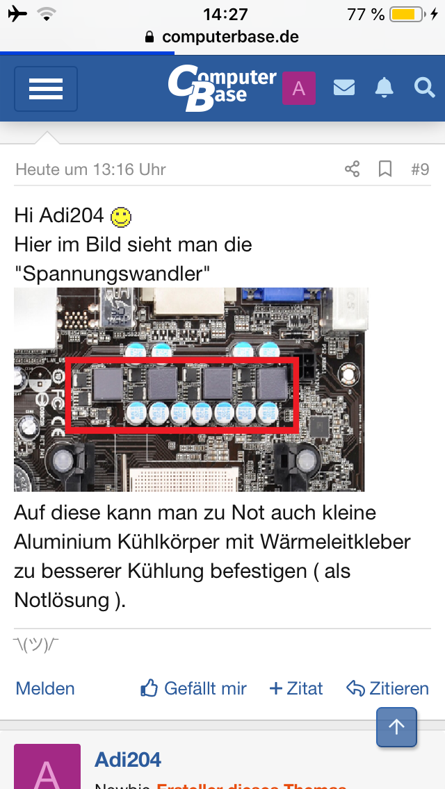

Hi Adi204 :)

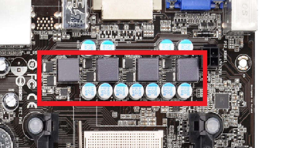

Hier im Bild sieht man die "Spannungswandler"
Auf diese kann man zu Not auch kleine Aluminium Kühlkörper mit Wärmeleitkleber zu besserer Kühlung befestigen ( als Notlösung ).

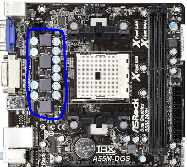

Ja, da ist ja wirklich nicht viel Platz. Es gibt 3 Möglichkeiten:
1. Zu einem vernünftigen Top-Blower-Kühler greifen, z.B. dem hier: be quiet! Shadow Rock TF2, was die sauberste Lösung ohne Bastelei ist.
2. McFly76s Vorschlag umsetzen und hoffen, dass das reicht.
3. Einen schmalen 80mm (oder kleiner) Gehäuselüfter so anbringen, dass er über die Spa-Wa bläst, z.B. den hier: SilenX iXtrema Pro, 80mm

Es sind die schwarzen Bauteile mit "Beinchen" ( Mosfets ) zwischen den grauen "Rechtecken" ( Spulen ) ;D
Die Flächen solltest du am besten mit Isoprophylalkohol reinigen bevor du die Kühlkörper drauf klebst.
