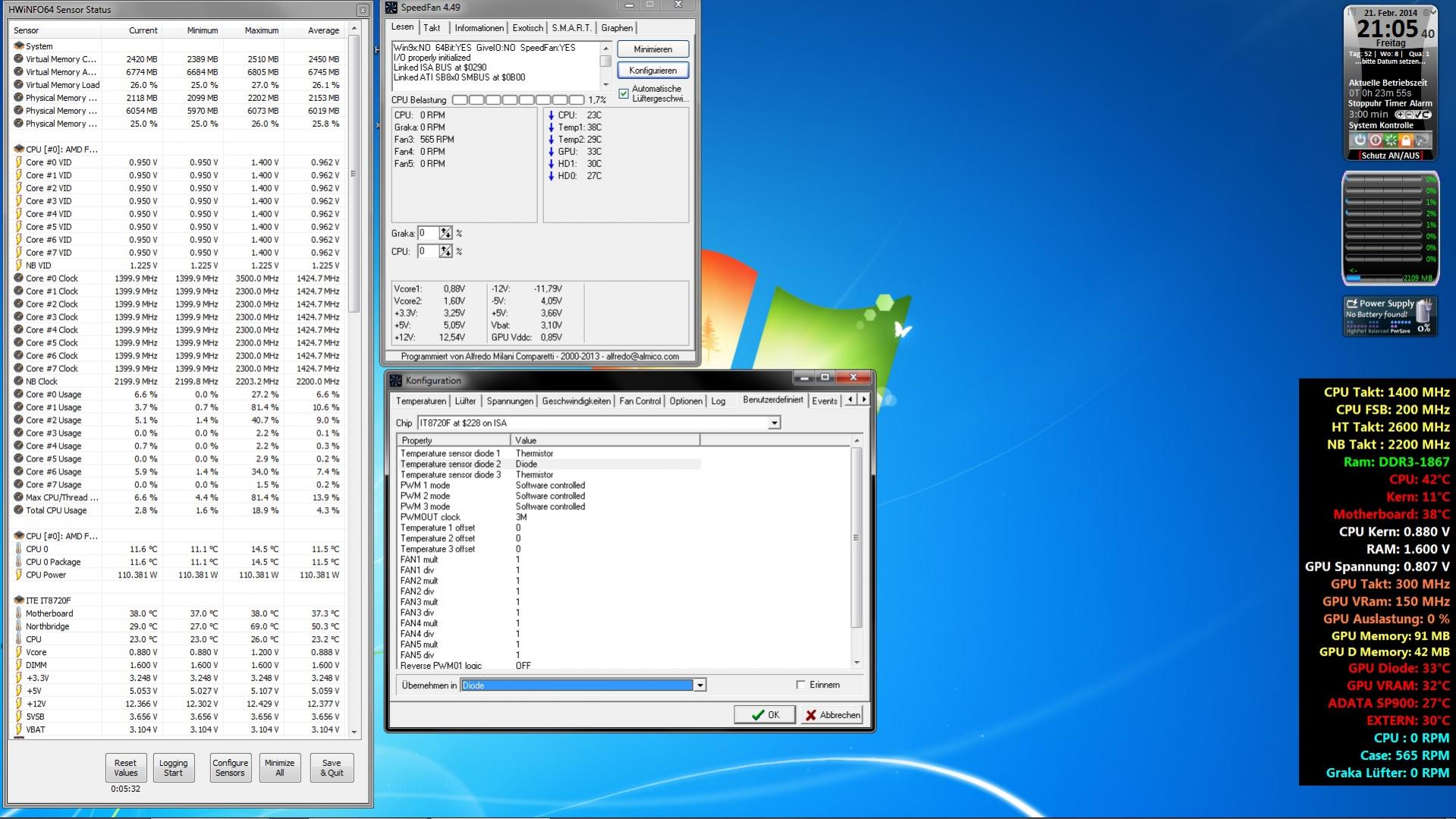

Hallo ich habe eine frage zu meine screenshot, denn ich habe einen neuen CPU KÜhler (Thermalright macho rev.a) aber laut speedfan und hwmonitor ist da ein Wert viel zu hoch. Welche wert ist das und was kann ich dagegen tun?

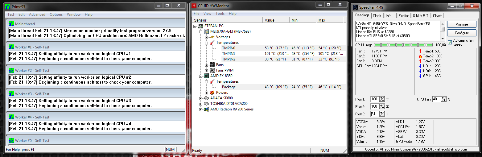

3. Nur weil Speedfan, da was rotes anzeigt heißt nicht das da was zu warm ist. Das sind sogar Traumwerte. Speedfan ist einfach nur falsch eingestellt. Ok der eine Wert ist etwas hoch, aber für nen Spannungswandler unter Prime sind 100 °C normal.

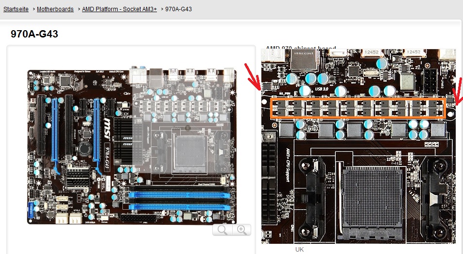

Da wurde wirder am falschen Ende gespart,
ein Mainboard ohne Spannungskühlkörper, das witzige ist die Bohrung für die aufnahme ist vorhanden.
Die CPU Temperaturen sind Spitzenmässig das brauch nichts geändert werden oder noch mal abgebaut, warum ?
tut mir leid das ich das nicht verstehe aber was muss ich jetzt dort verbauen?

Die Werte stimmen schon, nur zeigt Speedfan viel zu früh einen Alarm an. 46 °C max an der CPU ist nix, das ist kalt, dafür das Prime läuft. Nur eben die Spannungswandler könnten kühler, sein, aber die halten auch mal 130 °C und mehr aus.
also kaufe ich diese Kühlrippen und bicke sie einfach dort hin wo beim g46 der Kühlkörper ist?

Die Werte stimmen doch alle? Nur die SpaWa werden etwas heiß, was ohne Kühlung kein wunder ist. also so kleine Aludinger drauf kleben und gut ist (wobei die auch keine Wunder bewirken, die Dinger werden nunmal heiß)

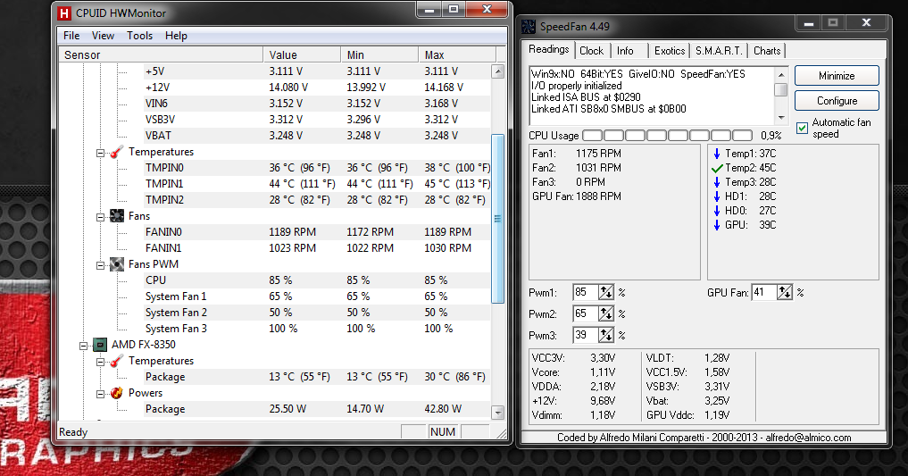

war jetzt sofort nach dem start und der pc ist 2 h nicht in betrieb gewesen
habe jetzt Speedfan deinstalliert, aber die Lüfter gehen jetzt alle auf vollgas, zumindest die 2 case lüfter
das war der Grund warum ich speedfan gedownloadet habe weil ich die Lüftung anders nicht geregelt kriege
Alles wunderbar. Naja die CPU ist etwas kalt, aber die AMD Sensoren waren noch nie für ihre Genauigkeit bekannt.
also macht es nichts wenn ich bf4 spiele und die temp2 auf 95 ist?
